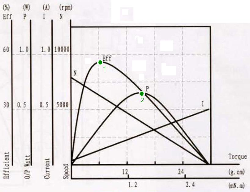

Цитата: edw123 от 18 Янв. 2021 в 11:43Электрмотор конечно имеет момент с 0
Не тянет мотор с нуля.
Простой эксперимент. Горка в которую мот едет с хода на одних оборотах с равномерной тягой. В нее же с места неможет тронуться. Почему?
Смотрим график:
Влад4242
То есть, если на контроллере надпись - 36 Вольт, 10 Ампер (батарейного), то гарантируется прокачка черещ него 360 Ватт. Всё остальное свыше - это некий негарантируемый запас по мощности. Своего рода можно рассматривать контроллер как аналог некого условного понижающего трансформатора. И если он рассчитан на перекачку 360 ватт - то остальное на свой страх и риск.
xdforce
Цитата: Влад4242 от 18 Янв. 2021 в 12:01условного понижающего трансформатора. И если он рассчитан на перекачку 360 ватт - то остальное на свой страх и риск
Тут путаница часто с батарейным и фазным. Некий предел есть, в виде шунта. Однако, лучше представлять контроллер как управляемый дс-дс преобразователь
Цитата: stels от 18 Янв. 2021 в 12:01
Не имеет он момента с нуля.
Смотрим график:
[img2 thumb=.
Вы опять забываете про контроллер. :pardon: Сам мотор имеет максимальный момент при 0 оборотов - это случай подачи постоянного тока на обмотки. Это есть статический момент. На графике - мотор с контроллером и в конкретном случае контроллер просто ток снижает. Т.е. и графики надо правильно интерпретировать и знать функционал использованного при построении оборудования. :-( Это всегда большая проблема.
Хороший контроллер позволяет иметь момент с 0 оборотов.
Трогание в горку - это хороший тест на контроллер: в какой угол, точнее при каком начальном моменте сопротивления, контроллер отработает штатно и не отрубит фазный ток. Старт с пробуксовкой, козление - это пример стартового момента при не очень большом стартовом моменте сопротивления - большинство контроллеров с этим справляются легко.
