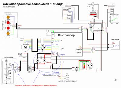

Цитата: Влад4242 от 18 Янв. 2021 в 12:22Замена фэтов - изменение параметров. Кстати, как определяется и ограничивается величина фазного тока на двигатель.?
Умощнение контроллера, увеличением его допустимого напряжения питания, тоже изменение параметров. Я так поступил со своим контроллером, переделал его с36 на 60в (см. схему).
Я запитал феты контроллера от 60В, а всю остальную схему и сам велосипед оставил на 36. Так и катаюсь уже 10 лет.
А вот тут схема двух контроллеров ямасаки на 36 и 48в.
Фазный ток определяется сопротивлением обмоток, чтоб мотор не перегревался.
Цитата: Влад4242 от 18 Янв. 2021 в 12:22и эффекта от повышения напряжения наблюдаться не будет.
Я наблюдаю, хотя шунт сознательно не трогаю, как и схему контроля.
