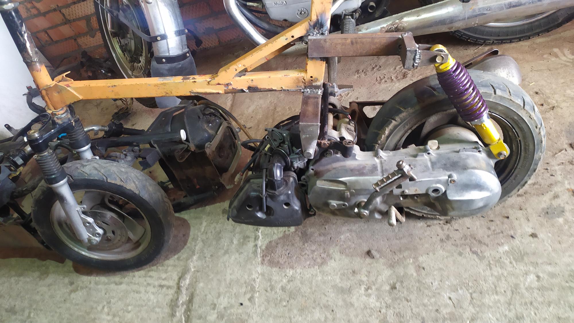

Крепление амортизатора из трубы 40х20х20 и ушки/косынки из все той же рессорной 5мм стали :-)

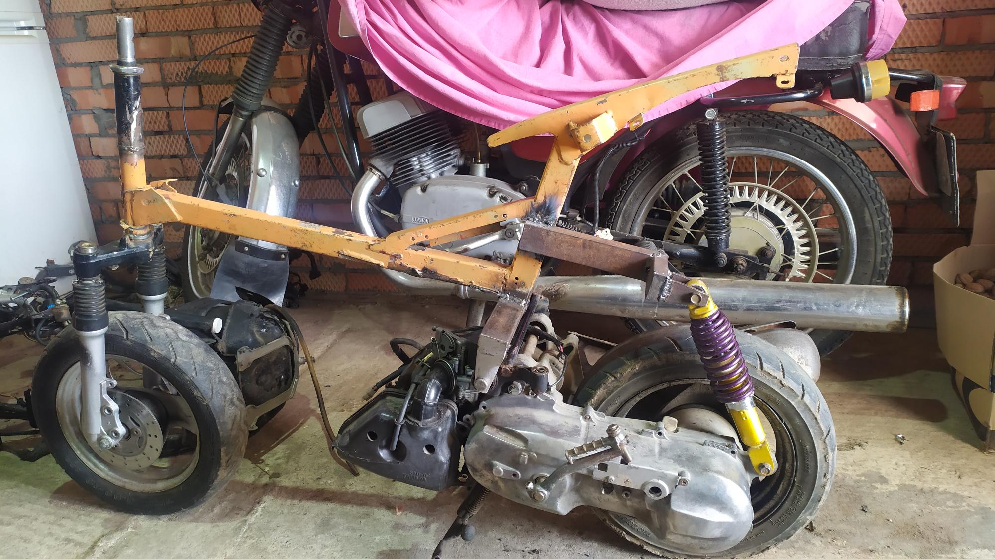

На колесах, пока прихватки. Следующий этап -- проварка и усиление.

Хоть хламовоз. Вечером буду усиливать раму.
xdforce
Есть только еще проблема... Скорее всего чуть неправильно загнал квадраты в сайленты и ход подвески... всего 1см. Дальше штанга упирается в ушки крепления маятника.

xdforce
https://vk.com/wall546688952_275
Успел прокатиться. Полоборота и опрокидывает. Крайне легким получился.
xdforce
Эксипириенс: честное слово, руль как у чоппера... Управляемость дичайшая, но перебора не чувствуется. Подвеску особо не проверял, т.к колеса спущены + морозы. На дохлом моторе просто переворачивает. Внешний вид даже в ТАКОМ состоянии -- просто суперский. Потенциала для электрофикации очень много. Надежность проверю после усиления, ну а окончательный внешний вид сделаю минимум через 2-3 недели

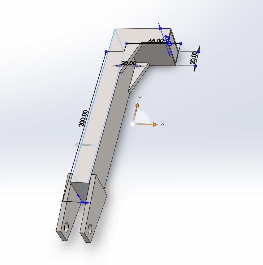

В качестве бонуса постараюсь выложить 3д модель всей рамы.

Теперь прошу помощи.
Как мне лучше поступить: косынки для крепления маятники сделать на всю площадь трубы из 3мм листа стали (как на модели, фотку кидал) или из 6мм? Они нужны для того, чтобы дугой не выгнуло.
Второе. Что делать со швами, которые зашлаковались... внутри. И главное, как же их обработать? Вряд ли камнем получится пролезть...

Произошла небольшая обидка) когда проварил штангу, решил прокатиться... в итоге ее немного вывернуло. Не очень красиво, но не видно. Посему вырезал две трубы вместо косынок (листового не нашел) и приварю их
xdforce
Сегодня проварил швы. Ехех, еще два месяца назад толком сварки боялся, а сегодня уже есть замах на более-менее красивые швы... Впрочем, скорее всего, штангу изогнуло именно из-за сварки, т.к сколько я на ней потом не прыгал -- вообще пофигу...
Как бы с двс он едет отлично. Я уже говорил: на заднее подрывает... причем с такой прытью и резвостью, что даже непривычно становится... По-тихоньку задумываюсь над переделкой... И вот что думаю... Контроллер блдц, который я покупал, пожалуй оставлю для более раздумного проекта, а вот коллекторный мотор на 560Вт на 24В про который я неоднократно говорил, можно попробовать. И тут какой нюанс: коленвал придется заменить, поскольку прецезионная точность там не нужна, то и обычный вал, заказанный у токаря сойдет. Другой вопрос -- как соединить его с мотором... Хочется прямую передачу, но тогда мотор будет торчать вбок, а с учетом его габаритов -- весомая проблема. Хотя, должен заметить, особо он выпирать и не будет, мб 3-5см. Если сделать соед. муфту из алюминия, например, то можно попробовать... Только как это позиционировать? Выслушаю варианты.
xdforce
Мопед доделал по конструктиву. Далее покраска, шлифовка и красота.
Переделывать на электро НЕ буду. Я уже начинаю думать над новым проектом... уже самоката. Тему попрошу перенести в двс раздел.
