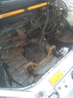

Лучше подскажите, где четко и конкретно купить эту плату для приусовского инвертора в России???))...
Сергей138
Сижу сейчас смотрю характеристики этой Эстимы, от которой у меня редуктор...Пасаны, она в гибриде только в версии 4ВД...Мало того, у неё впереди, в вариаторе, стоит двигатель 13кВт, а сзади этот мой редуктор 18кВт...
Теперь смотрите, пасаны, у нее напряжение батарейки 216В всего, а ёмкость 6.5Ач...
Дальше, пасаны, у неё вес 1860 кг...
И она, эта туша, едет на одной батарейке, когда не работает бензомотор...
Что-то мне очень сильно думается, что вы тут многие зря по нескольку лет отсидели на форуме)))...Пасаны, как она так едет-то???))...

Ну они все пишут что не едет совсем этот редуктор от Эстимы, вот у меня и пришло непонимание как бегемотная Эстима при весе под 2 тонны едет, а их лёгкие, почти в 2 раза, машинки почему -то не едут))...У Алёши Ваз-2111, она весит 1100 кг, у неё колеса 175/70/13...У меня Матиз, он весит 770 кг, у него колеса как бы совсем "зелёные", зеленее не придумаешь, 145/70/13, есть правда ещё зеленее 135/80/13...И при всём при этом я что-то сильно задумался, поедет ли у меня Мотя?))...Так-то по всем раскладам должен поехать))...

An1965
[user]Сергей138[/user],
Ну давай ещё раз по пятому кругу уже :-D
У тебя остаётся 4кВт при твоей батарейке, т.е. матиз ты собираещся разгонять ушатанным  в хлам восходом или минском, так понятно почему ниедет???
Да, батарея конечно должна быть на мощность мотора. Хотя бы 20кВт.
