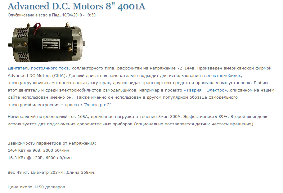

найти BLDC мотор мощностью 5-10кВт (это поидее будет походить на то, что есть сейчас),
с напряжением до 96в (говорят, что больше может "убить на тот свет"),
с оборотами до 1200 об/мин (не встречал такого при выше указанных параметрах).
Хочется обойтись без редуктора, чтобы иметь возможность рекуперации. Сейчас винт крутится после 3 узлов по звуку, а может и раньше.

Тоже сразу подумал об электродвигателе Honda Civic 2009 [1A200RMX000] 4D LDA. У электродвигателя KV=15 rpm/v. Его родное напряжение 158 вольт. На 80 вольтах батарейного напряжения получите свои 1200 об/мин. Цена за электромотор(это только статор и ротор) начинается от 5т.р. Вал и крышки сделать несложно. Перематывать ничего не надо. Вот тема про него:  https://electrotransport.ru/index.php?msg=674019 .
Эта тема уже прорабатывается. Мотор лежит рядом, только без огромного алюминиевого обода.
Пока вижу следующие проблемы, конкретно с этим экземпляром:
- Нужно делать 2 крышки. Если одну ещё можно нормально закрепить, то со второй уже проблема.
- Пока не понимаю как оцентровать оба подшипника (есть идея использовать от вазовской ступицы). Отверстия на двигателе не симметричны, а допуски не такие и большие.
- Отвод тепла (возможно при использовании на 96 вольтах не будет греться?). Воздушное охлаждение отпадает, а водяное можно посадить на крышку, но эффективность будет не очень, из за конструкции крепления крышек. Остается залить внутренность трансформаторным маслом или чемто подобным и делать герметичным, что влечет дополнительные проблемы.
- Подбор контроллера (возможно не такая уж проблема)
