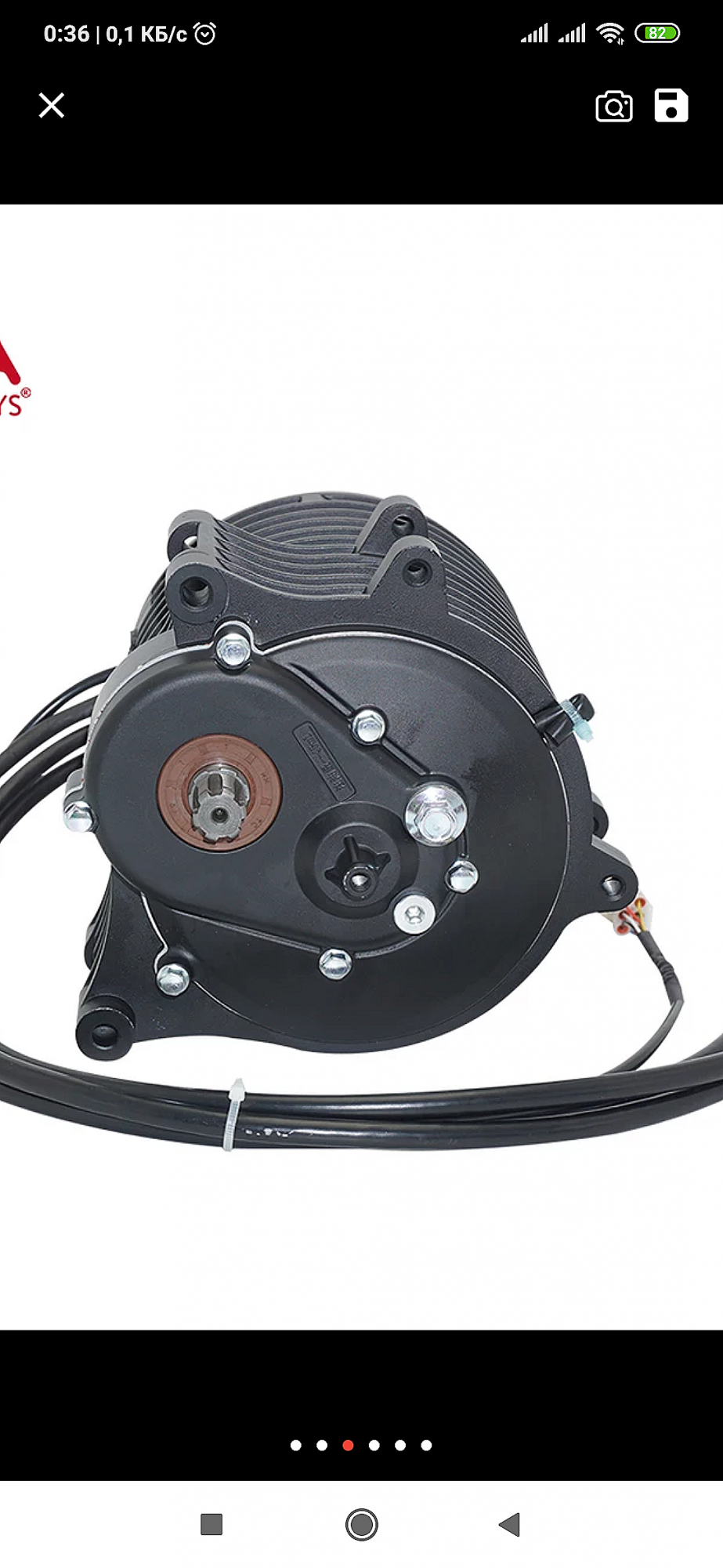

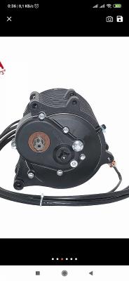

Обращение к производителю, мне кажется что намного проще сделать так, как сделал QS, встроенные редуктор. Как известно чем проще система, тем меньше проблем.

Про QS - есть другие ветки. - это первое - и рекламу им тут делать не надо.
Второе - мое личное мнение - что использование редуктора - просто редуктора - это скорей недостаток чем достоинство. Ну бывают случае когда это может быть оправдано например когда нет возможности поменять редукцию на мотоцикле - нельзя поменять например заднюю звездочку.
Редуктор - добавляет потери причем не малые - при одних и тех же условиях - у без редукторного байка - пробег будет больше.
КПП - это другое дело - там тоже потери на редукции но там хоть понятно зачем это нужно. Там хоть можно редукцию менять.
Принимаем оплаты в биткоинах
lexxh
#67
Никакой рекламы, это пример отличного решения. Почти все варианты конвертации с применением промежуточной редукции ремнем или цепью, в сети таких проектов полно. Только все это надо самому считать, рисовать и заказывать непонятно где за большие деньги. А для редуктора не нужно никакие настройки контролёров и ТД. Я просто предлагаю вам хорошее готовое и простое решение. Разве у вас отсутствуют потери? Или они меньше чем в редукторе? Я думаю что потери будут ее больше чем в коробке gb200. Редукция нужна чтобы не ставить на колесо огромную звёздочку и получать необходимые характеристики. Было бы здорово чтобы пол каждый мотор d7500,d9000,d100 был бы такой комплект на редукторе.
Denzel Motors
Цитата: lexxh от 12 Март 2021 в 13:59Почти все варианты конвертации с применением промежуточной редукции ремнем или цепью, в сети таких проектов полно.
Ну если полно - зачем мне идти по этой дороге?
Я уже сказал свое мнение по поводу редуктора = прочитайте еще раз.
Что касается иногда вынужденных мер - когда нет возможности использовать использовать "большую" заднюю звезды - то у нас например есть очень простое решение - двигатель ДА100 - асинхронный 8-ми полюсной,  соединенный по схеме "звезда" - сейчас устанавливается на РАШ. Передняя звезда 14Т (428), задняя стандартная 48Т   - коэффициент   3.42   - это просто стандартный мотоциклетный набор звезд. Зачем мне туда вставлять редуктор - что с ним там делать.
Сейчас РАШ с этим двигателем максималка 75-80 кмч - но очень большой крутящий момент на старте и на низах  - при малых токах. При этом максимальная скорость вращения 2750 RPM - примерно (это под нагрузкой - без нагрузки то и 6000 не проблема) - при этом есть накат, очень мягкое управление, есть мощность, двигатель можно разогревать до 150С (можно и до 180С - но вылетает датчик температуры - эт омы испытывали на стенде), двигатель работает почти бесшумно.  Назовите хоть одну причину использовать редуктор в этом случае?
