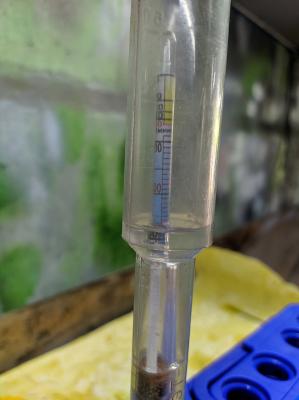

Бранимирование.
Небольшой отчет о моей 45А акб.
поставил на заряд после разряда. выставил ток 0.5А и напряжение 14.6В.
прошло 29.3 часа, напряжение 12.8В , затрачено 16.1 амперчасов.
произвел замеры плотности снизу банок и сверху банок начиная от первой (плюсовой).

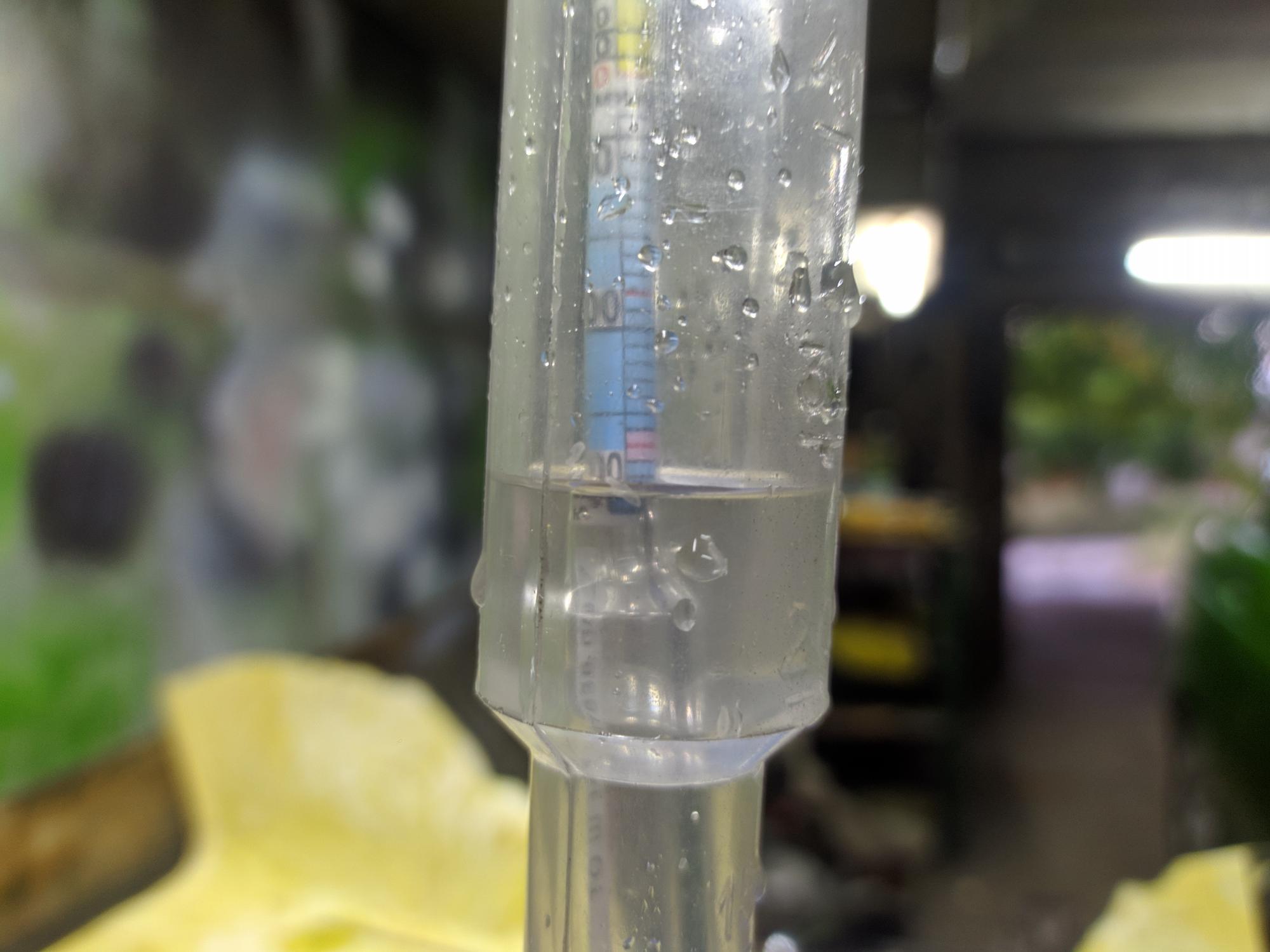

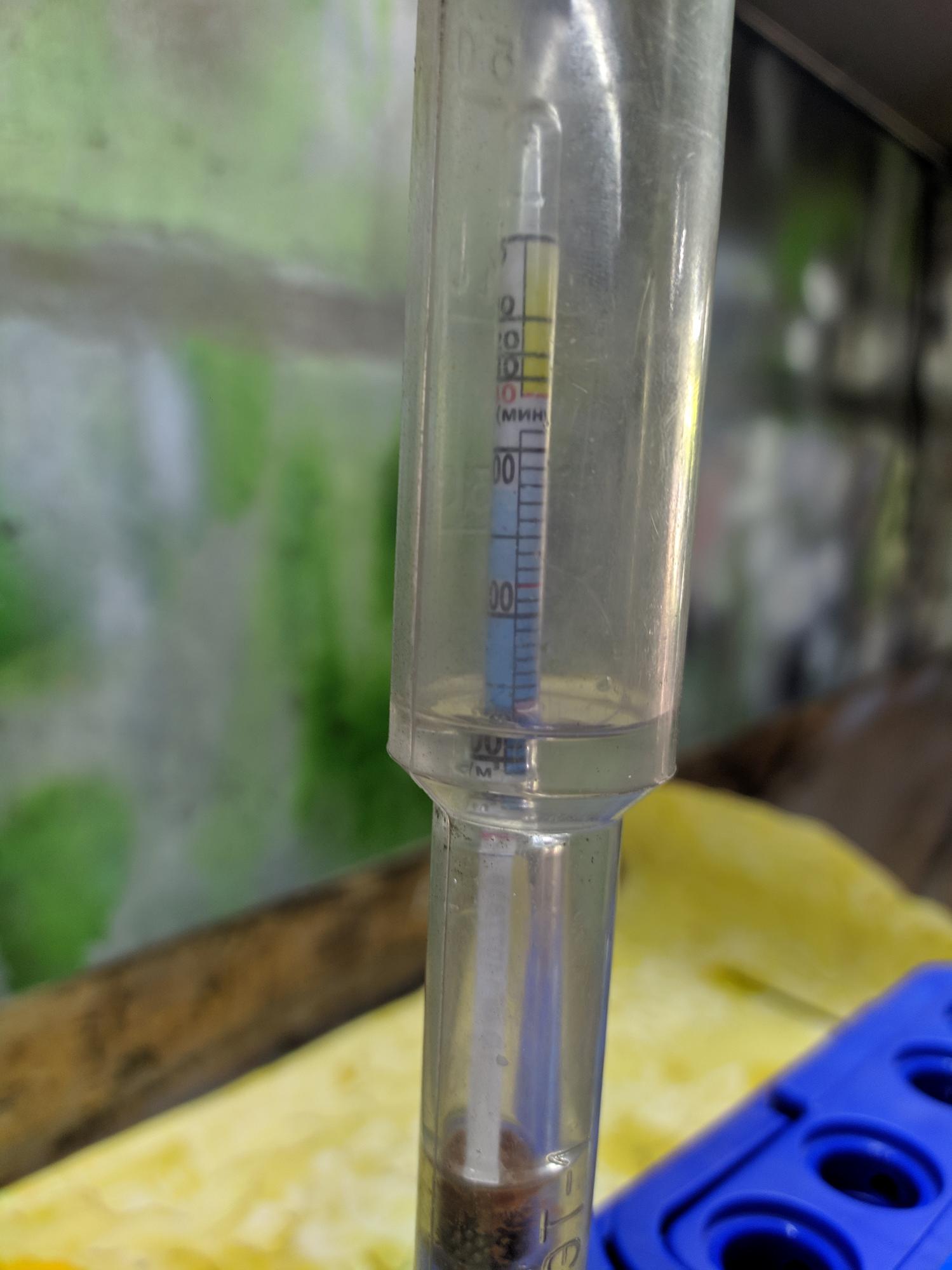

        низ                 верх
1   1,229             1,160
2   1,230             1,160
3   1,233             1,161
4   1,231             1,161
5   1,230             1,161
6   1,223             1,163
если брать с самого самого низу то попадает с электролитом обсыпавшаяся обмазка и провести измерения рефрактометром не возможно, раствор очень мутный. я брал примерно на сантиметр выше от дна.
прошло 68 часов с момента старта.
затрачено 34.3 амперчаса
напряжение достигло максимума выставленного в начала 14.6в
ток упал до 0.044А
включил 2й этап заряда
напряжение 16.4В ток 1.2А
примерно через 30 секунд напряжение поднялось до 16,2В
примерно через 1.5 минуты напряжение достигло 16.4В и ток начал падать и упал до 0.9А
Yastreb1332
#1
ручной режим.
прошло 92,4 часа
потрачено 48,7 амперчасов
напряжение все так же 16.4В , ток падать не желает и все так же 0.5А
плотность измерил в 3й банке она 1.269 , бурлит во всех банках одинаково
снял ограничение по напряжению, поднял ток до 1.5А , бурлить начало сильнее, так бурлит в цикле дозаряда бережком, но у бережка это длится примерно 5 секунд, а здесь это час и больше.
через 10 секунд напряжение поднялось до 16.8В , через минуту 16.9В , ток упал до 1.4А через 10 минут 17В, через 40 минут напряжение упало до 16.9В и так до конца часа и продержалось. ток 1.4А
подержу час и наверно выключу на отстой часов 10-12 и потом измерю плотности сверху и снизу.
еще не придумал что делать дальше. или дозаряжать на напряжении 16.4В до того как ток упадет до 0.3А или считать что батарея заряжена и дать постоять пару суток с последующим разрядом и на новый цикл Бережком.

измерил плотность сверху и снизу
        верх             низ
1     1,273           1,272
2     1,276           1,275
3     1,278           1,278
4     1,279           1,279
5     1,277           1,277
6     1,281           1,280
точность на глаз плюс минус 1 тысячная
результаты меня удивили, расслоения можно сказать нет вообще, в 1 и 2 плотность снизу даже ниже чем сверху, как так ???
а вот разность плотности по банкам не радует. отстающие 1 и 2.

Yastreb1332
произвел разряд АКБ до 10.5В током 1.8А за 30 часов. ток плавно снизился до 1.7А  , температура в помещении 26 градусов.
произвел замер плотности рефрактометром, точность на глаз естественно . сверху и снизу
       верх             низ
1     1,092           1,101
2     1,098           1,115
3     1,097           1,109
4     1,099           1,129
5     1,096           1,118
6     1,097           1,114
четвертая и первая сильно выбиваются из ряда, 2 раза перемерял каждую.
когда батарея была заряжена на высоте замера примерно 1 см от дна был мутный электролит, сейчас он мутный только в 4й банке. в остальных если и не слеза, то близко.
