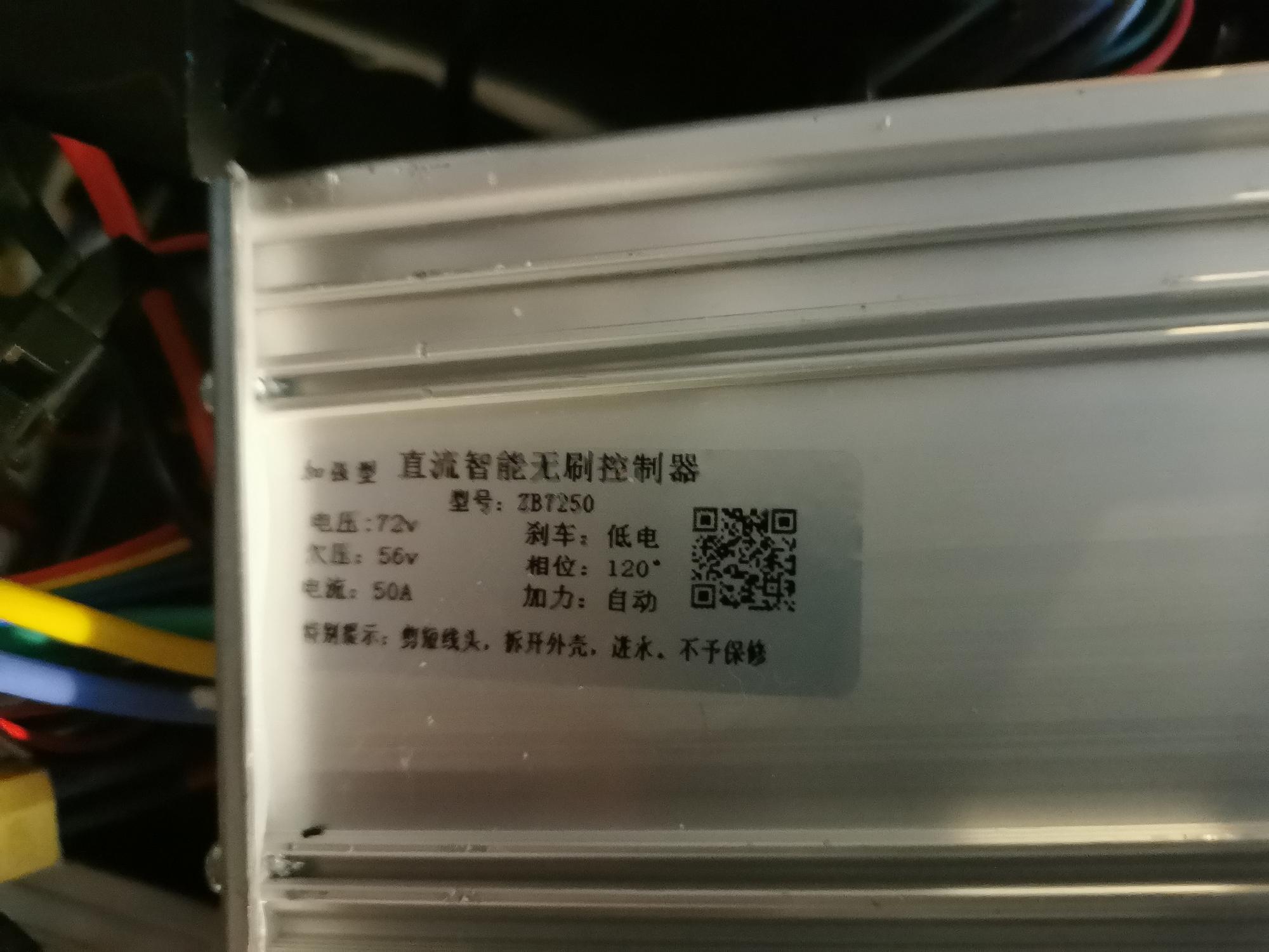

контроллер китай, некий ZB7250,
как видно из названия 72в 50а(двух блочный, передний и задний)
Это уже второй, первый менялся по причине сбоев на заднее колесо.
Первый так же упирался в ограничение.
На куче китайских самокатов стоят подобные, и все они едут больше
60кмч. А тут ограничение на 44-48 примерно.
На батарее 80в.
В чём может быть загвоздка, может быть ручку мощности(газа) менять?

Какие он развивает макс. обороты на ХХ и под нагрузкой?
Цитата: bd66 от 23 Янв. 2021 в 13:26может быть ручку мощности(газа) менять?
Поставьте вместо нее переменный резистор (потенциометр) на 10 кОм, и сравните обороты.

У меня некий насквозь кЕтайский контроллер ZF48V500W, и аналогичная проблема - упирается в ограничение вне зависимости от настроек дисплея SW900 (например, поднятие тока).
Только у меня ограничение 32 кмч на холостом ходе.

Обороты нечем мерять, а под нагрузкой та же максимаклка - около 50кмч. Ну хотя бы примерно какие причны, просто всё только с завода = мотор-колесо, контроллер. Остаётся только курок (газ + микроконтроллер)  поменять.  Ручка газа, это я не точно написал, речь идёт всё же о ручке+микропроцессор(про самокат речь)  , резистор не получится имхо поставить.
bd66
проблема разрешилась заменой бортового компа-курка и суетой с настройками
