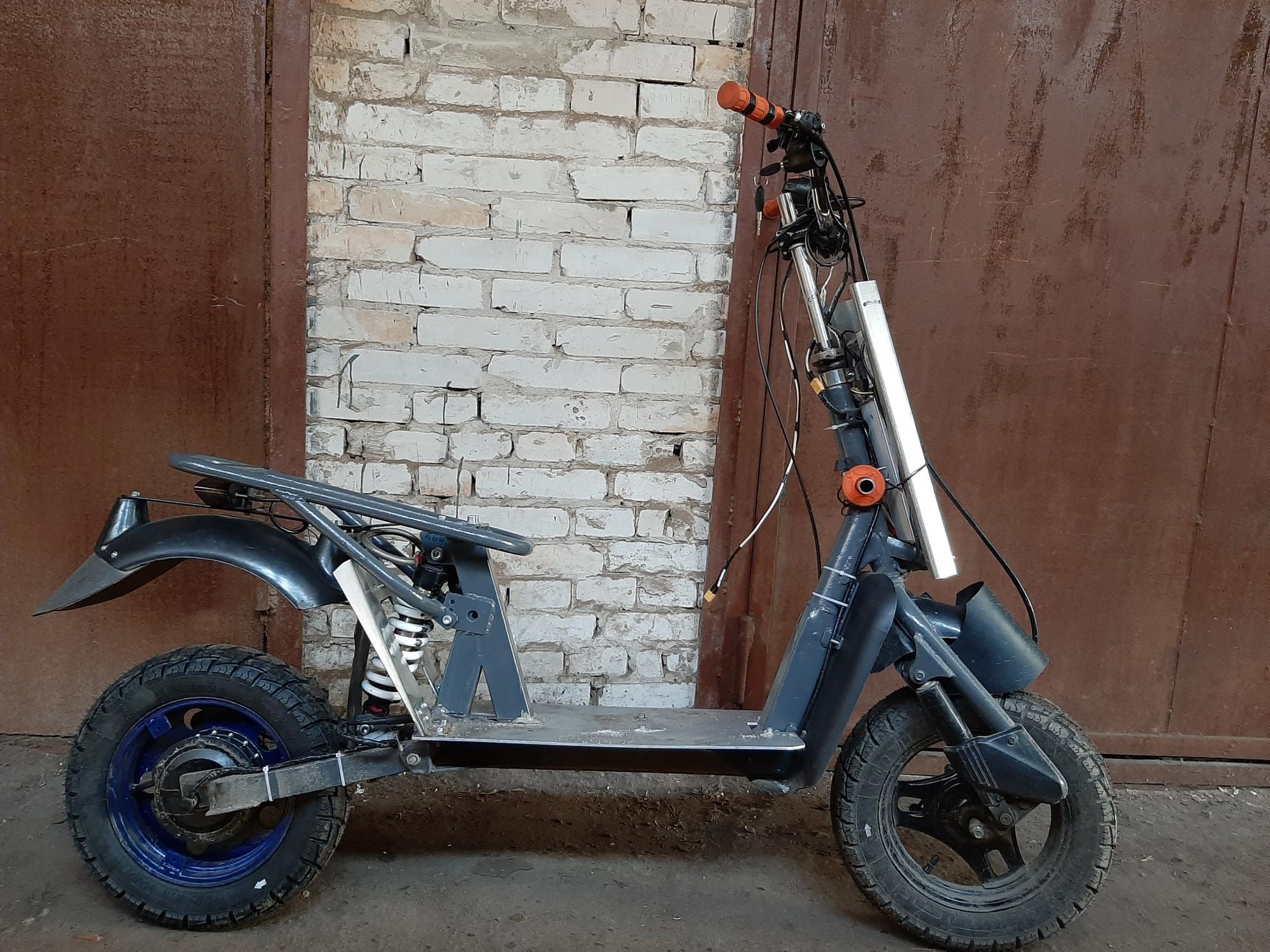

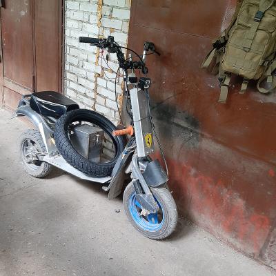

самокат самодельный на 10-х мотоколесах (внешний диаметр 410мм.)  ,  стоит 500вт 48 в , запитанный на 60 в , контроллер kelly kls 7218 s , скоро придет двигатель 205 кваньшунь 72в 3000 вт номинал и его буду ставить , вопрос по батарее , куплены аккумуляторы на 20 а, бмс -80 А , каким  напряжением сделать батареи - 17s ,  20s  или 22s , без ущерба для контроллера келли клс 7218с , я склоняюсь к 20s , спасибо  за любые советы .

Цитата: Равиль от 30 Янв. 2021 в 16:55скоро придет двигатель 205 кваньшунь 72в 3000 вт номинал и его буду ставить , вопрос по батарее , куплены аккумуляторы на 20 а, бмс -80 А , каким  напряжением сделать батареи
72в номинал (as default).
Выбор напряжения зависит желаемой скорости, а она от kV мотора, а kV зависит - сколько витковая намотка (3,4,5 витков на зуб ...). 5 витков самый тяговый.
А как 205 кваньшунь в 10" колёса влезет?

ночью заказал смарт бмс 20с 80А - не дождался ага , скорость не очень важна - 50-60 км.ч   ( хотя знаю , что будет более)  .мне хватит -главное тяга , из-за этого и заказал в 10 ободе кваньшунь 205 v3 .   https://aliexpress.ru/item/QS-Motor-10-2-15inch-3000W-205-V3-80Kph-Low-Power-BLDC-Motor-Brushless-and-Gearless/4000917488268.html?spm=a2g0s.9042311.0.0.145033eddSajrU&_ga=2.136988464.1627824355.1611995477-368016357.1600029355&_gac=1.53177818.1610036454.CjwKCAiA_9r_BRBZEiwAHZ_v1zhIgThyMS8nr3pFH0_8NTIzdMZqsn3f5KRzEcnDYuGlCXfSh2l5iBoCLDoQAvD_BwE&sku_id=10000010927202419

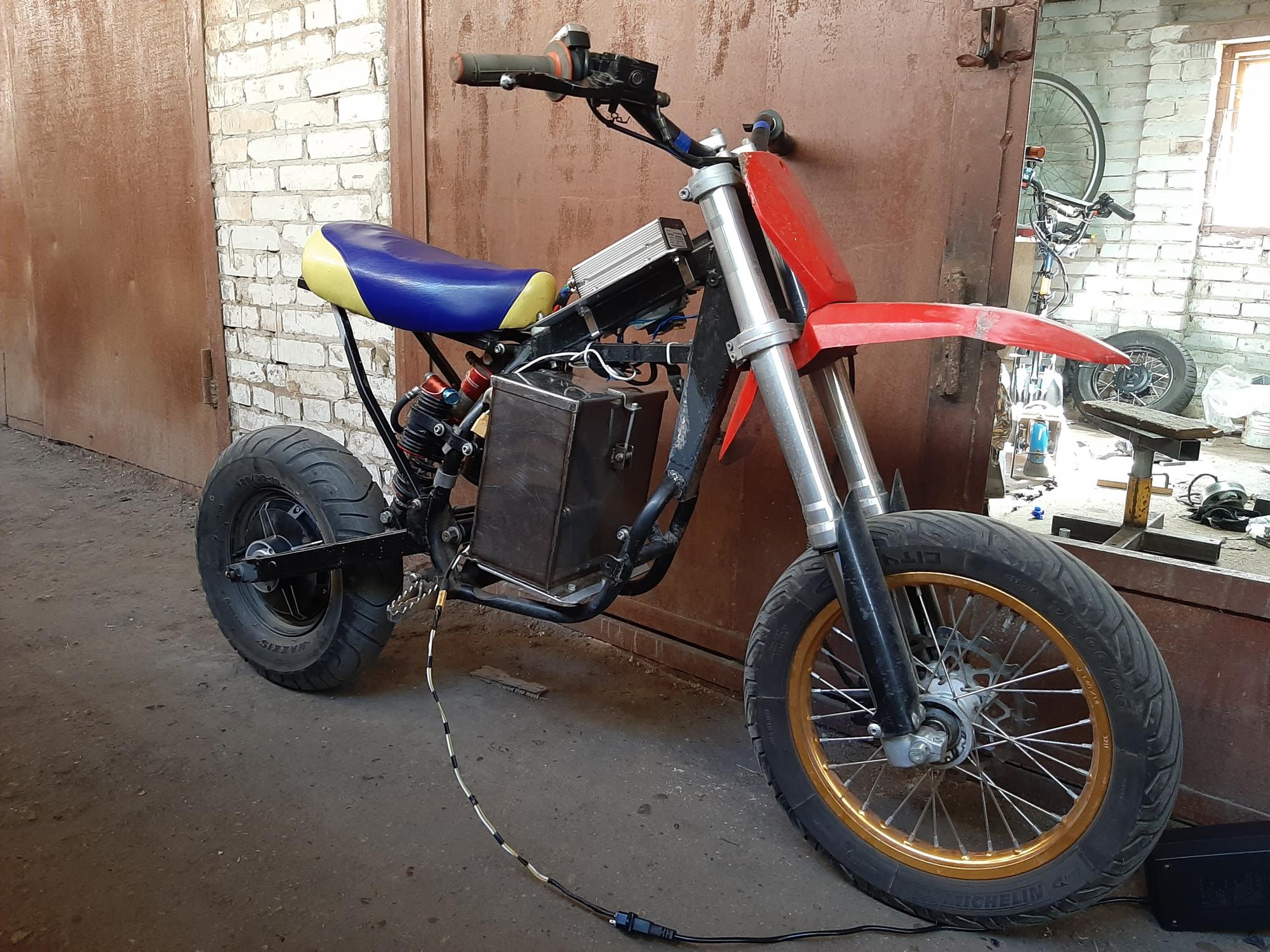

на неделе опробовал МК и батарею , правда не на самокате , а на детском кроссике ,,форсаж,,  , динамика - огонь , прет по ровной 75-80 км.ч.. в подъемы , в какие хотел въехать - въезжает легко , по песку едет , сегодня высосал батарею , 50% асфальт , 50% пересеченка - горки , песок , почти всегда  стартовал в пол , пробег 42 км .ч ..по асфальту думаю 50 км + будет .

да , собственно и самокат ,что бы вставить qs 205 , надо другой маятник  сделать  !
не комплексуй ,товарищ !
Равиль

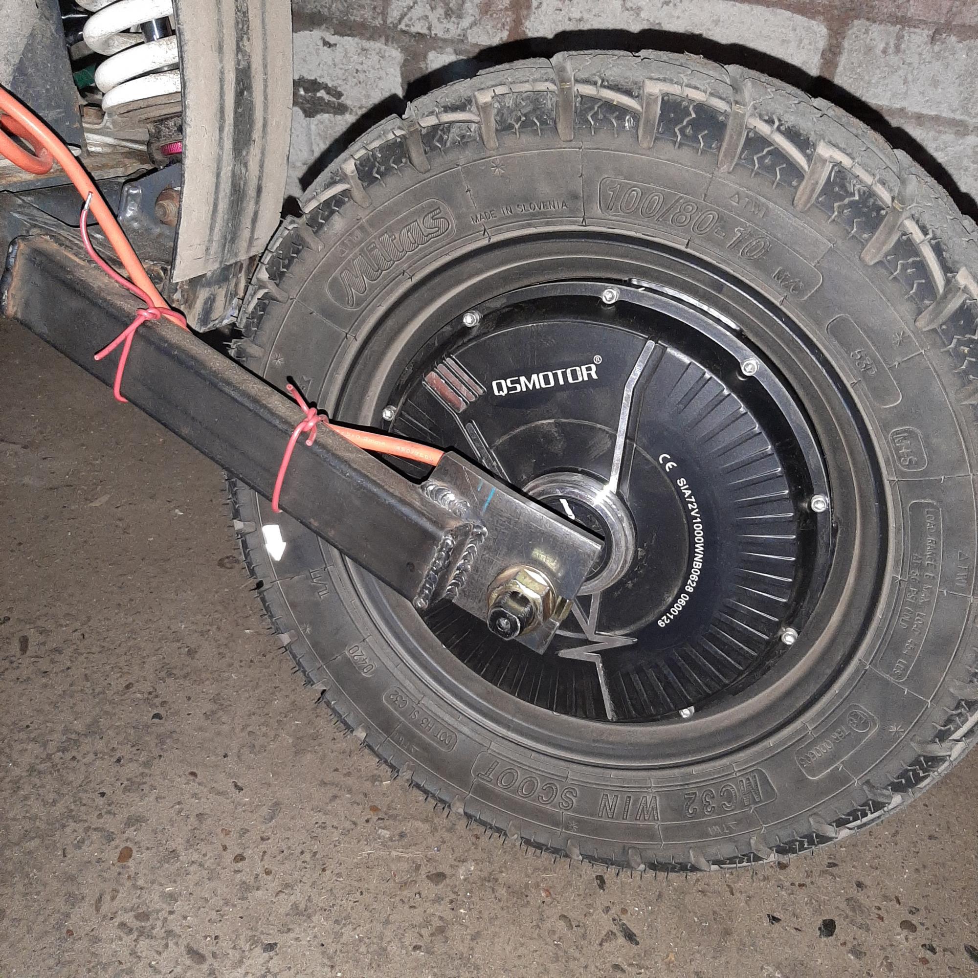

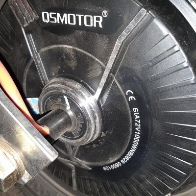

так и не поставил 3000W на этот самокат , проездил до субботы на xf 15 f  . в субботу переделал маятник и воткнул qs 212 на  1000W , что бы без всяких шестереночек , едет при 48 вольтах , так же -35 км/ч  и подъемы преодолевает похоже , по приходу келли клс 7212 , прилажу его .

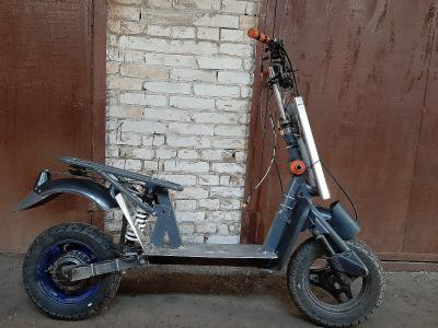

_Os
не вижу у вас место под батку на самокате. Катаете с внешней?
Равиль
ну да , в рюкзаке вожу маленькую -48в. 12 ач .,если недалеко еду , а на деку ,можно поставить хоть на 80 ач . 72 в ., а если серьезно -я ярый противник батки в деке ! ))))))

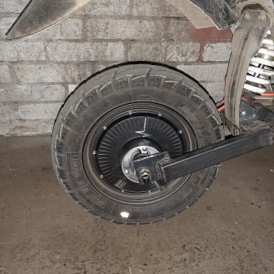

сегодня  прокатился на прямом 1000w  и сравнивать с редукторником в 500w -просто некорректно , почти все пишут , что редукторники в динамике  и в гору лучшее -ничего подобного, на посаженной батке и с прямым приводом , я въехал в подъемы , где редукторник еле заезжал  или вообще не мог заехать , при одинаковых настройках , вольтаже и размерности колес !!

так редукторник и дд бывает как скоростным так и тяговым, если в крутые подъемы сравнивать скоростной редукторник и тяговый дд то ничего удивительного.

ак мне то известно , Вы объясните это обзорщикам .))))))) и еще , мк xf 15 f , для 26 колеса , диаметром в 680 мм , которое я установил в  колесо диаметр 420 , стал скоростным ?? )))

прокатился - 50% грунт, 50% асфальт , батарею полностью высушил  и проехал , сам не поверил - 45 км . почти всегда полный газ , на этой же батарее и с редукторным мк xf15f, а их у меня было два -первый перегрел и отвалились магниты  , максимум проезжал 28 км . вот это поворот , что сказать - я очень рад ! ))))
