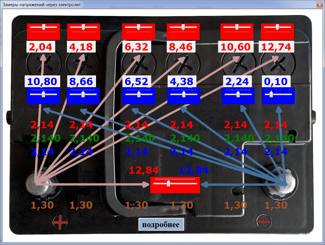

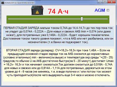

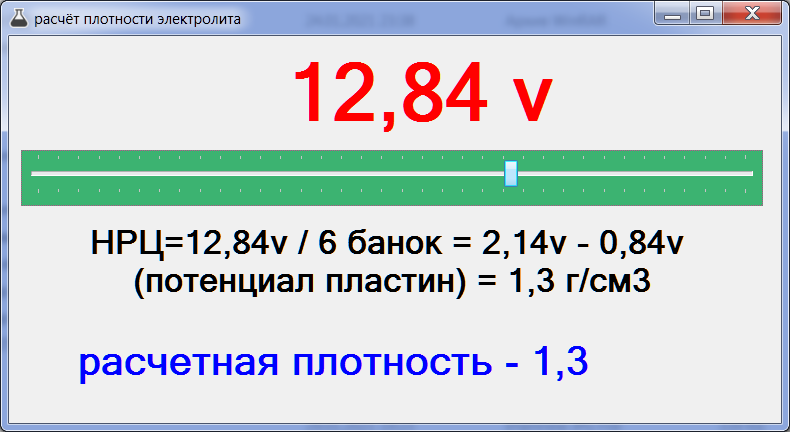

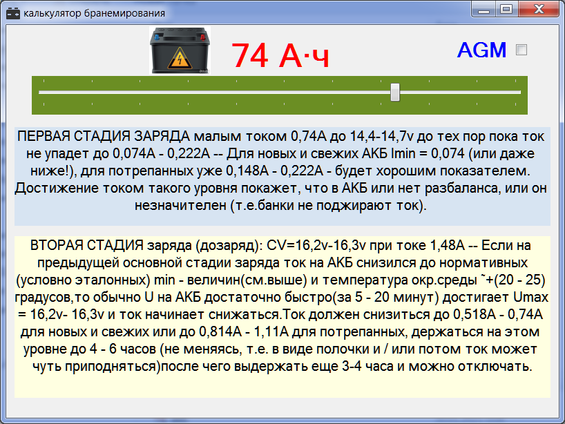

Написал  программки-калькуляторы
1) расчёт плотности электролита по НРЦ.
2) Пересчёт методички Branimir(а) https://electrotransport.ru/index.php?topic=60312.0#topmsg
3) Замеры напряжений через электролит
может кому нибудь пригодятся
тапками сильно не бить - первые мои попытки кодерства  :ah:
ну и баги и предложения пишите - попробую может чё исправить

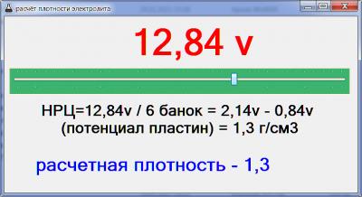

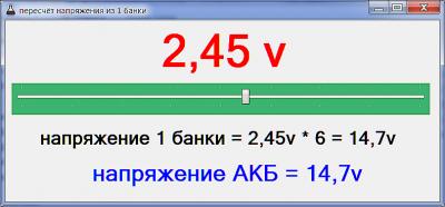

feel76
сейчас занимаюсь лечением 1 банки акб
поэтому побыстеренькому переделал калькулятор плотности под 1 банку
может кому ещё пригодится

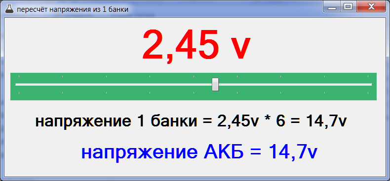

feel76
#15
так как сейчас занимаюсь лечением 1 банки
потребовался пересчёт напряжения на всю акб
