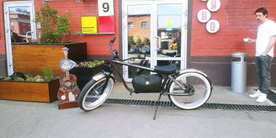

Не вижу места для хода маятника, хотя, может не видно просто на этой фотке.
stels
Ход на самом деле порядка 8-10см.

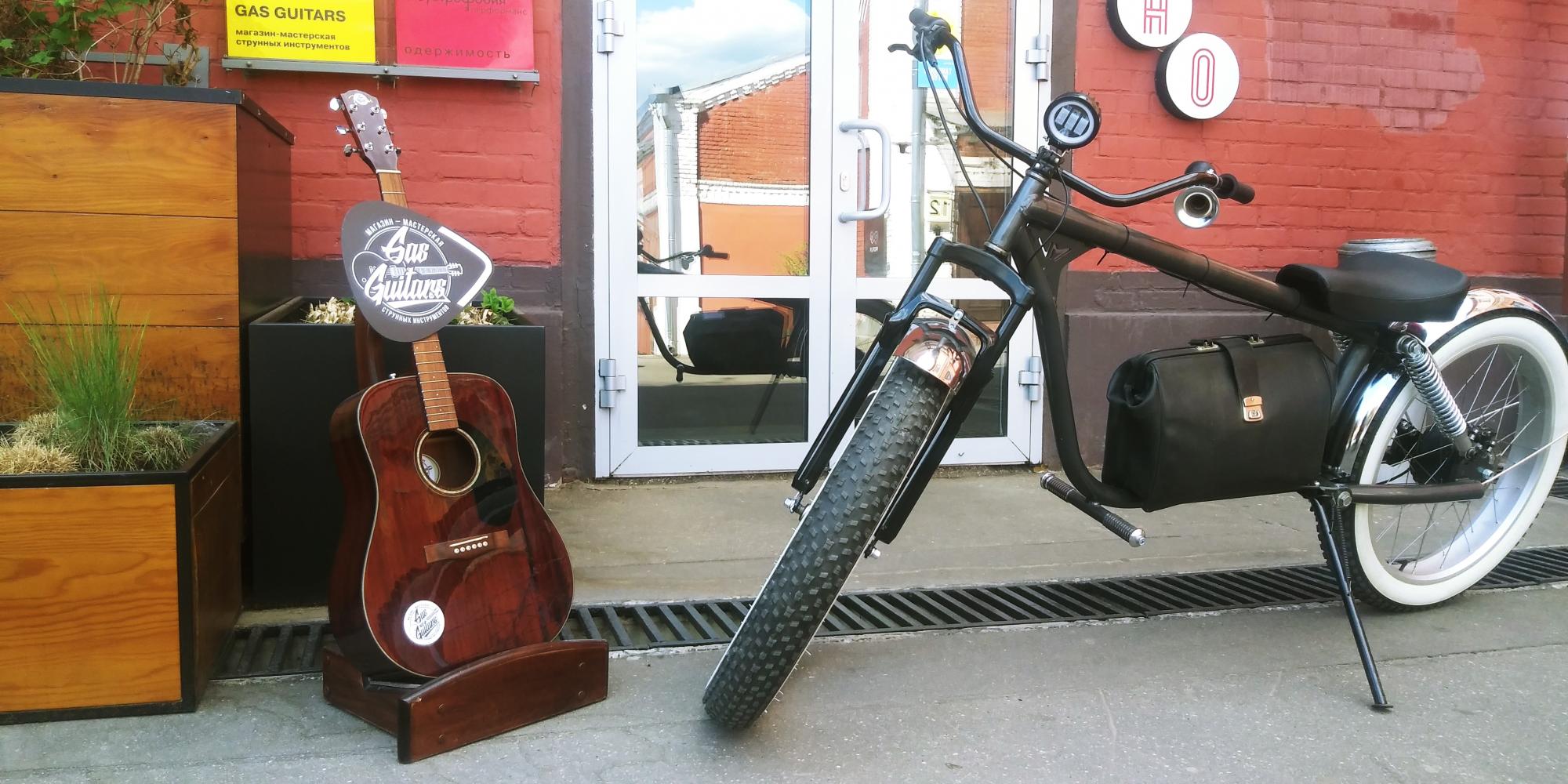

Stanislavchik
[user]stels[/user], На какие аморты рассчитана рама? Можно ли её адаптировать под велоаморты 240мм?
stels
Под 330-340мм. От мотоцикла Минск.
Отличные кстати амортизаторы с работающей гидравликой.
Под более короткие надо переносить крепления. Некрасиво будет.

Портель - гражданина Корейко?
stels
Искал долго что туда воткнуть. Нашел на авито портфель 70х годов. Как под него делал. И размер и стиль.

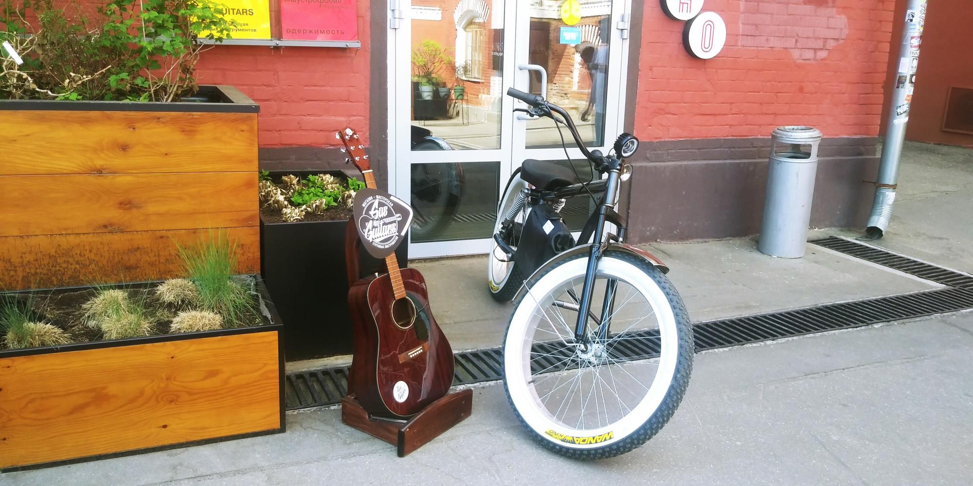

Тему от дерьма почистил.
По технической части:
На данный момент это шоукар.
Вилка самая дешманская стоит. Что было то и воткнул.
Ход задней подвески ограничен.
Никто даже внимания не обратил на отсутствие передних тормозов....
Меж тем планируется другая вилка, полный привод и еще некоторые доработки. Так например контроллеры думаю установить под сиденьем.

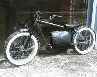

Цитата: vladk от 28 Май 2021 в 13:17просвет занизить бы еще, то ж не эндуро
Да. Но рама универсальная задумывалась в том числе и под велопедали.
Изначально проектировал под другие колеса, поэтому и такие маленькие зазоры и ход подвески.

stels
Изначально под чоппер. Заднее 18мото.
