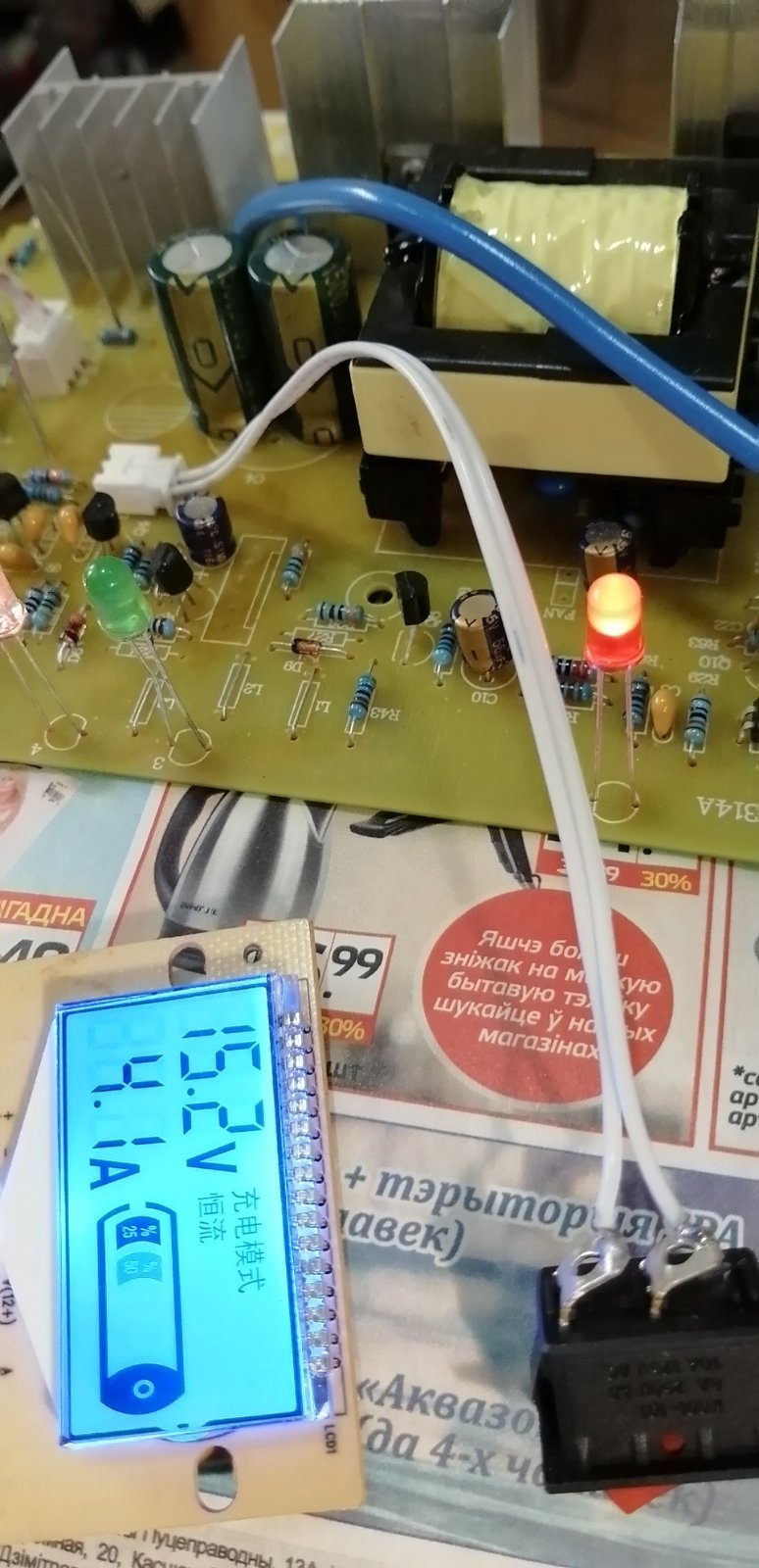

Я сейчас пытаю китайскую плату, которую они ставят в свои ЗУ и продают за 40 басов. Голая плата стоит 15. Кипятит- знатно. Купите занедорого и заряжайте свои батарейки, имейте счастье.

[user]Иван77[/user], человек пожаловался, что потратил большие деньги на моргалку, я ему предложил купить китайский кипятильник, что бы он тут в ветке не страдал.
У китайца кстати нет никакого алгоритма, но есть много столь любимых газов.
