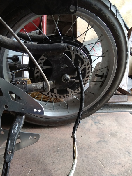

По мне так стандартная работа, 36 спиц. Сверлили одинарный алю обод под толстые спицы. Я вообще просил заспицевать солнышком, самая простая спицовка. Но мне сказали
1 спиц нет
2 такая спицовка выдержит.
Я обращался в несколько контор, смотрел по сайтам. Ценник за спицовку подобных колес начинался с 2,5₽ за работу. И нужно было оставить колесико на несколько дней. Но мне до Москвы 120км в одну сторону, мотаться долго и муторно

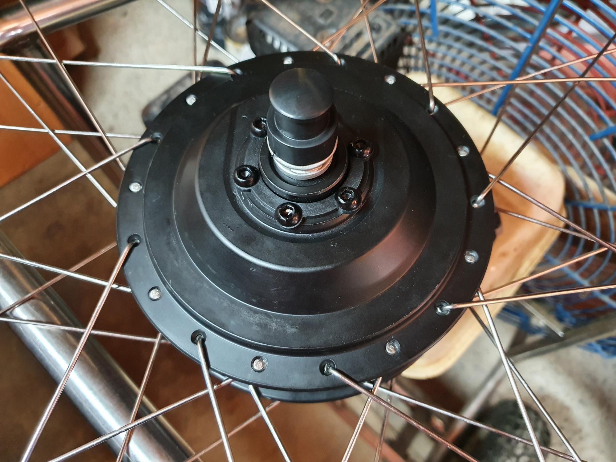

15 павильон это веломастера и есть. Цена спицовки написана от 2000. Мастера сегодня не было. Сделал рядом которые на основном проходе за 2500, но это только работа.

[user]В.К[/user], 2 мм вроде.
Ну вот прайс висит на двери ж. Мотор колесо от 2000 руб. Обычное 1000 что-ли.

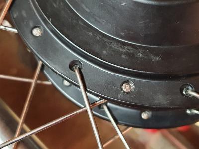

Сделайте фото фланца вашего мотора чтоб крупно были видны головки спиц, это поможет определить что там вам поставили чтоб хотя-бы ПОСЛЕ узнать что вы купили.
Ну или типа вот так (пример) - http://mik.bike/images/virtuemart/product/IMG_3841.jpg где см. видна маркировка на головках спиц.

Цитата: VITAMIN1 от 04 Июль 2021 в 00:07
В 18 павильоне вроде бы. Веломастера рядом. Заспицевали за 5500.
Работа+спицы. 4 часа.
Уверили что такая спицовка выдержит. Но напрягает. Пока не собрал вел, жду контроллер
такой обод с таким мотором долго не проживет

Ну да, 14g то есть 2мм спицы и есть..
Бренд спиц Cn spoke, скорее всего самой бюджетной линейки коя мало отличается от вообще нонейма.

Цитата: _claw от 05 Июль 2021 в 09:51такой обод с таким мотором долго не проживет
а есть другие варианты?
