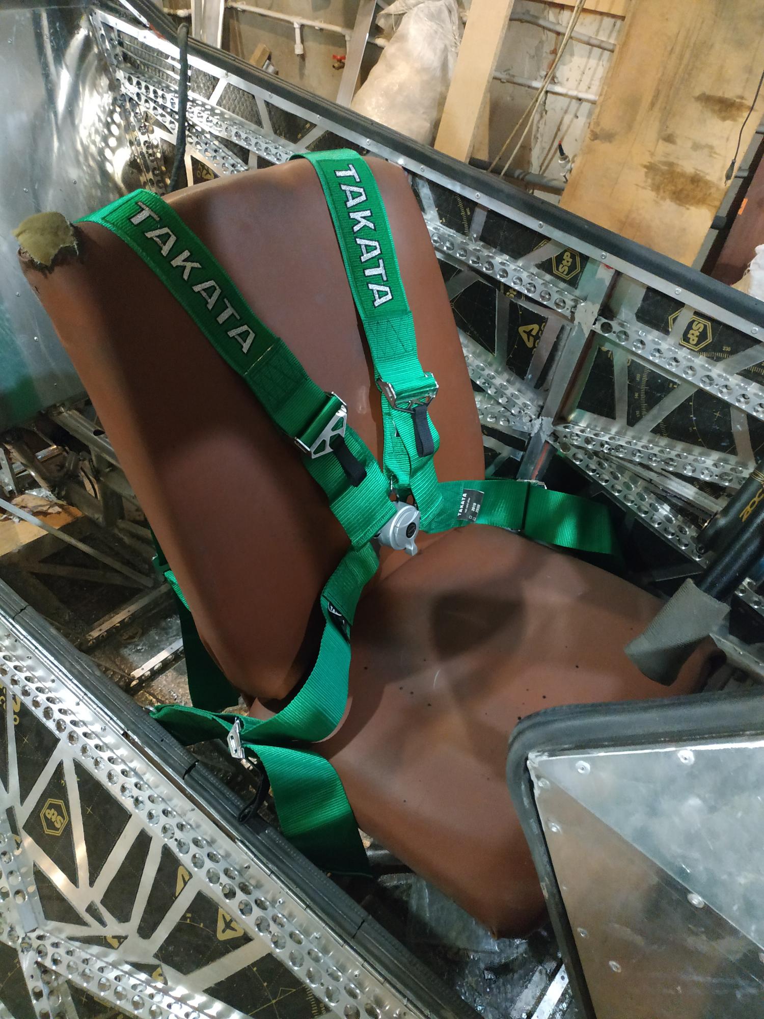

Установил ремни безопасности пилота.
tmkt
ремни это хорошо но от них мало толку если кузов сплющится и зажмет пилота внутри... получается надо ездить намного бережливее чем на обычном байке, где можно катапультироваться :bw:

Ремни нужны для фиксации при падении на бок. Чтобы не попадать в дтп нужно ездить с умом. Во всяком случае, у меня за все время не было ни одного дтп.
По поводу зажмет- существует много автомобилей с такой же проблемой, но люди все равно на них ездят.

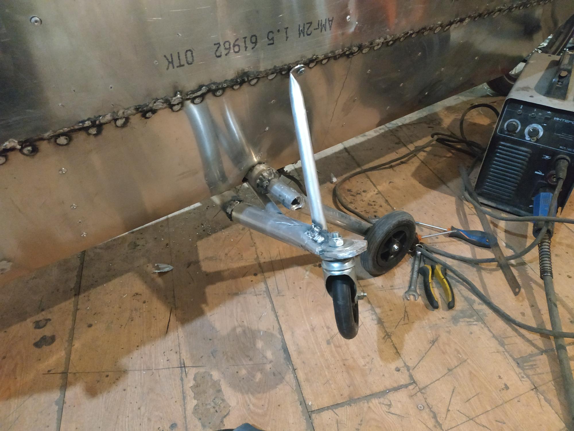

Сварка стыка листов чем производится? На фото увидел только полуавтомат...

Сварка производится только полуавтоматом. Качество швов не очень, до проекта ни с алюминием, ни с аргоном толком дел не имел.  Специальный сварочник под алюминий под проект покупать не рационально.

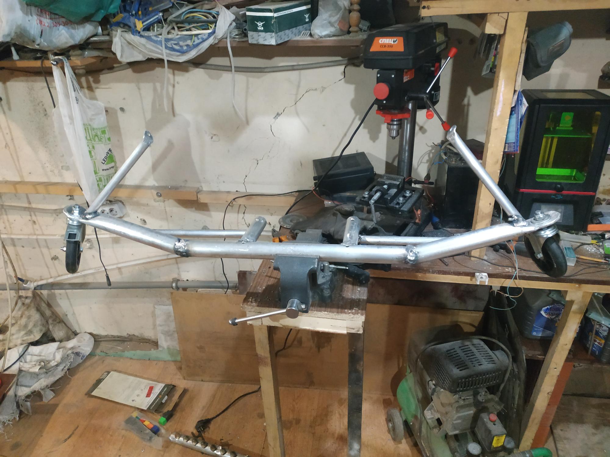

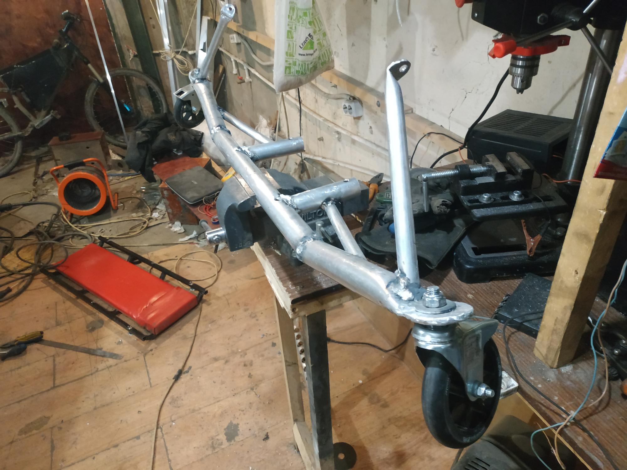

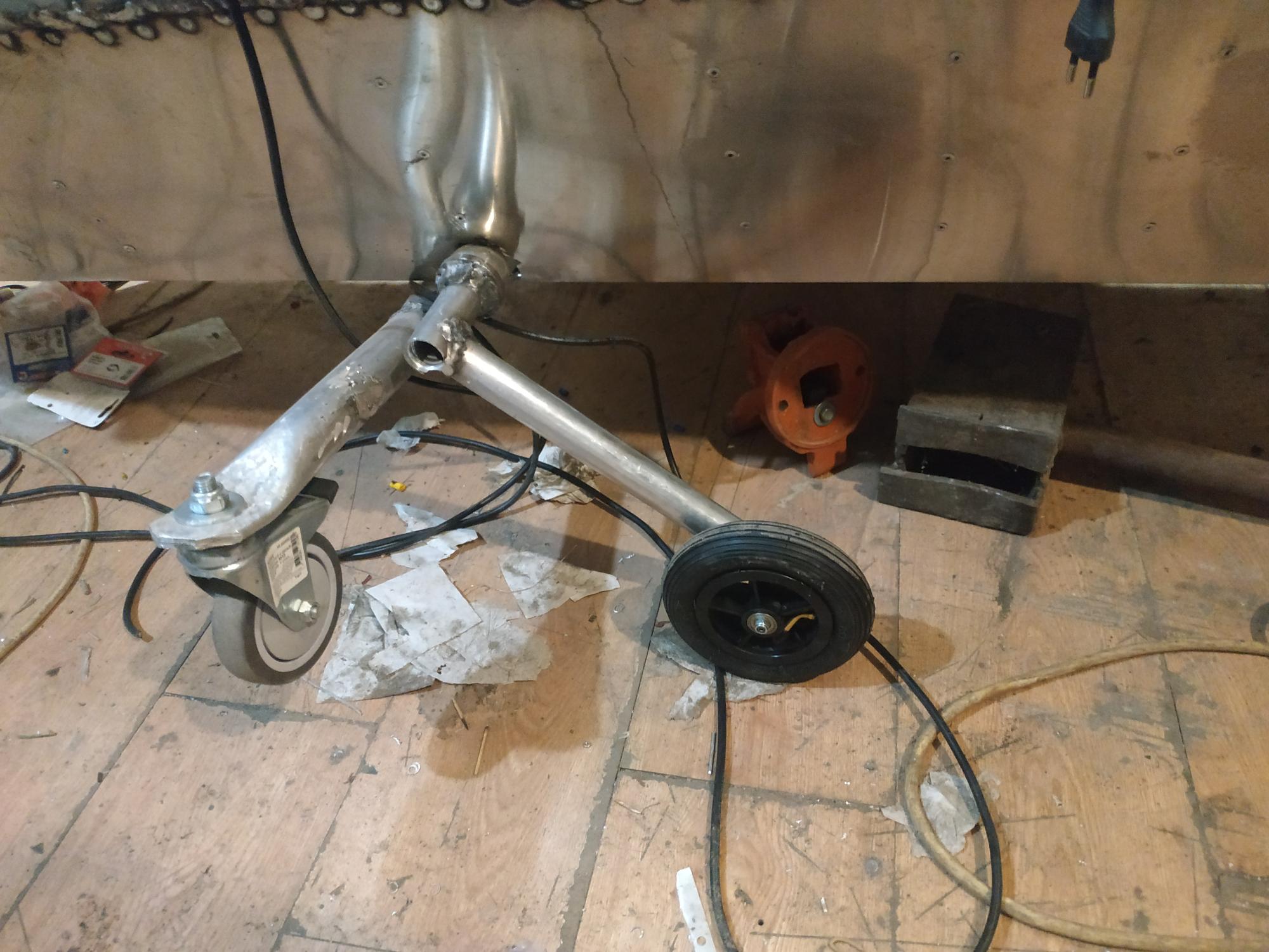

Состоялся первый выезд. Пробные покатушки длились около часа. К концу испытаний я довел скорость до 45км/ч. В прследний день испытаний при выкатке из гаража сломалось временное страховочное шасси (я знал, что оно может не выдержать динамических нагрузок, но времени переделывать не было - из-за погоды было только 2 дня, чтобы попробовать).
Итог:
1.аппарат ездит и управляется также, как и до изготовления кузова. Ощущения очень необычные.
2. На основных шасси заменил колеса с самокатных на пневматические (было очень шумно).
3. Переварил страховочное шасси.

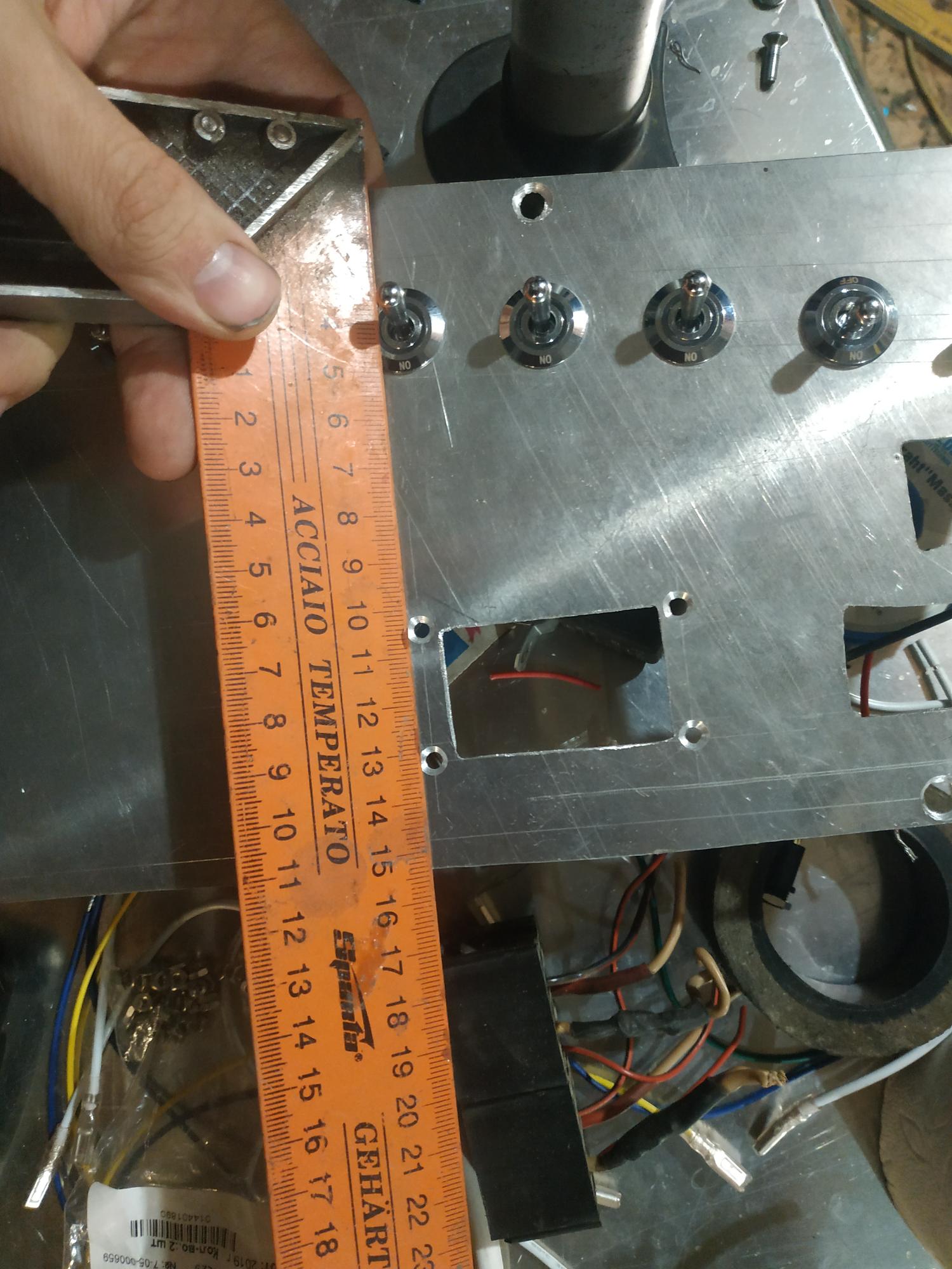

Проводка собрана на 50%. Идет изготовление приборной панели.
