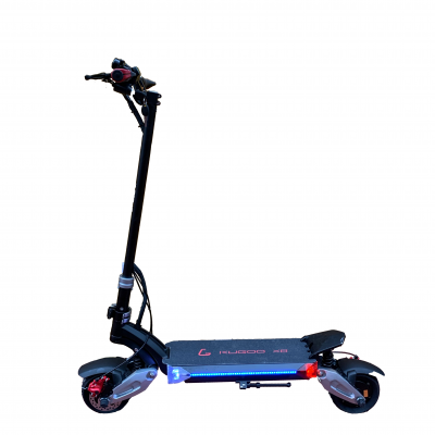

помогите разобраться!
Самокат куплен перед новым годом, проведены несколько пробных поездок
- скорость не более 23-25 км.ч, при моих 92 кг.
- дисплей отоброжает пять делений батареи, после после проезда 5-7 километров скорость падает до 10 км.ч на 3-й скорости(1-2 вообще мрак) но по дисплею три деления светится
- в магазине где покупал сказали что надо "раскачать" батарею, несколько раз разрядить почти до нули и зарядить полностью
Вопросы:
-поведение данного самоката есть данность или просто попался брак
-правильно ли сказали про "раскачку" батареи
ssilk
Цитата: Сергей228 от 28 Фев. 2021 в 23:56Вопросы:
1. Ненормально, но может быть и не брак, а просто холодно. При какой температуре ездили?
2. Неправильно. Достаточно самый первый раз зарядить полностью. Литий-ионные батареи не "раскачиваются".

Цитата: Сергей228 от 28 Фев. 2021 в 23:56после после проезда 5-7 километров скорость падает до 10 км.ч
Как по мне, то это явный брак, тем более, что у hx pro батарея 12,8ah
п.с. литий-ионки не раскачиваются..

Ghozt
Видел недавно 2 таких самоката (один с круглой баткой, второй с прямоугольной) с похожими симптомами, описанными выше форумчанами - не едет под нагрузкой, при попытке поехать батарея проваливается в 0 по делениям и газ перестаёт работать. Проверил в обоих батареи - в норме, под нагрузкой не проседают. Разъемы батарей и ответной части в контроллеры в обоих были чуть повреждены, но не до критичного состояния. Один мне не довелось чинить, а вот во втором проблема решилась пропайкой шунта на плате контроллера. Вдруг кому поможет.
