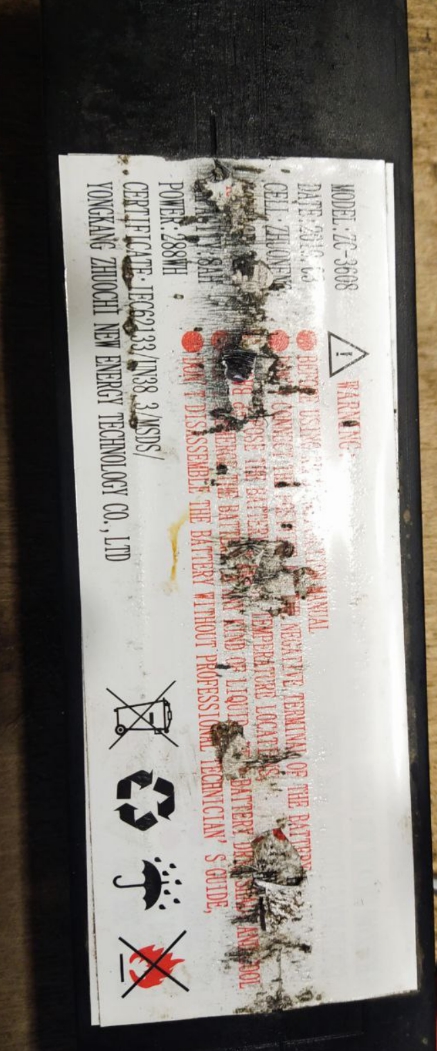

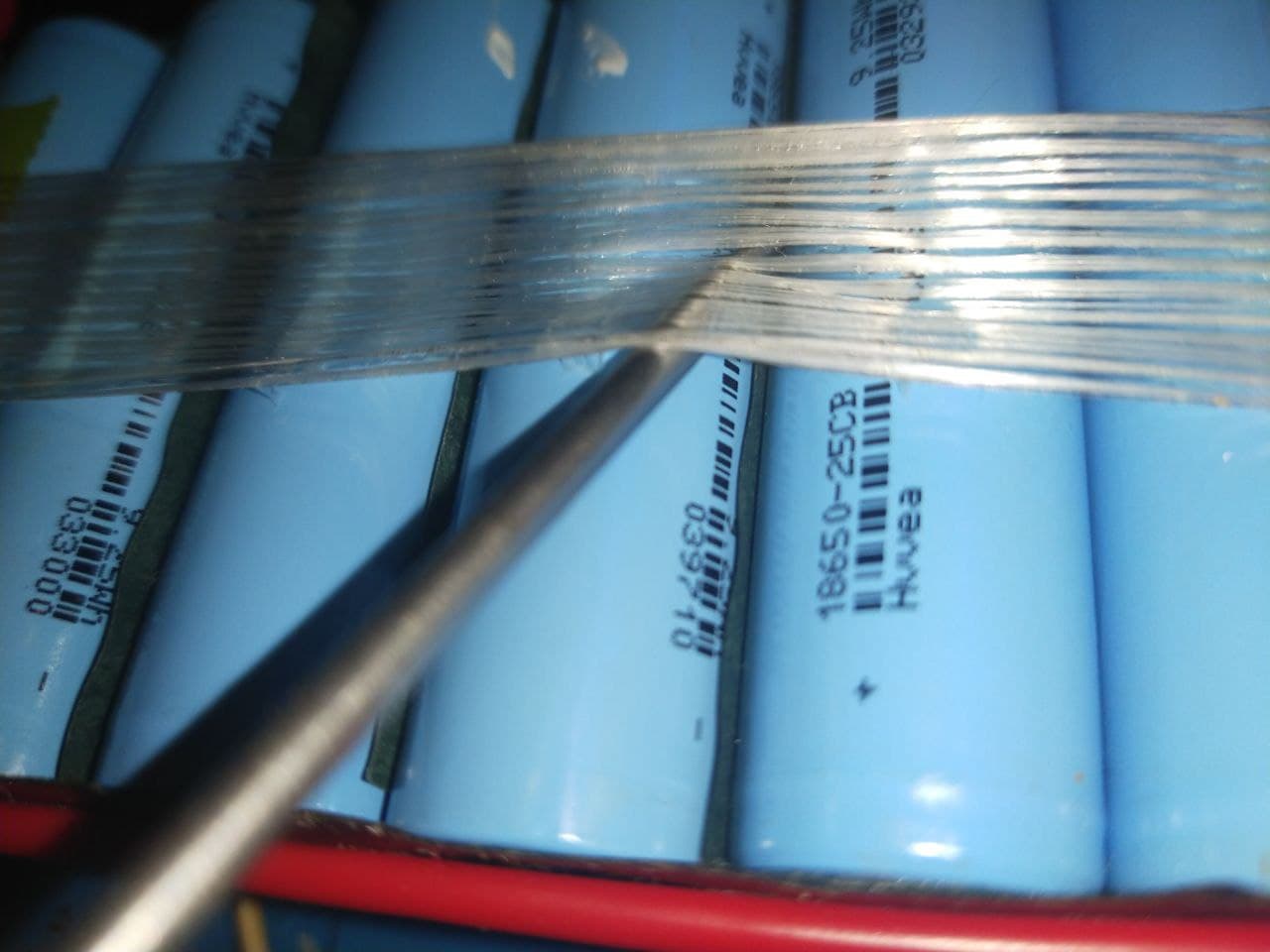

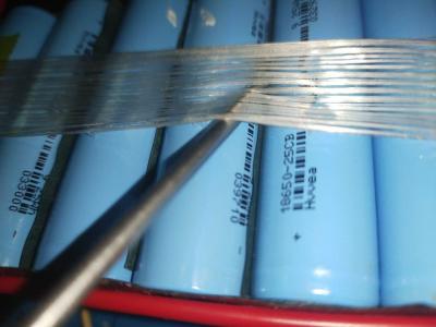

Привет всем
На днях мне достался самокат с неисправным аккумулятором. Я вскрыл аккумулятор и выяснил, что ведущая проблема - в электронной плате аккумулятора. Если подключить резистор к красному и черному проводам вблизи ячеек - резистор нагревается. Если - на разъеме аккумулятора - нет. Значит, аккумулятор не отдает ток. Моих скромных познаний хватило, чтобы предположить: электронная плата - контроллер заряда, дополнительно она выравнивает дозаряд ячеек. Вероятно, погибли 1 или 2 ключевых транзистора из-за перегрузки.
Кроме платы я обратил внимание на неприятный запах ячеек. И предположил, что сработал 1 или несколько клапанов ячеек.
Сейчас мне нужно выбрать действие, адекватное ситуации: найти схему, определить неисправность платы, заказать  плату на алике, определить кол-во ячеек на замену, заказать ячейки, доп плату bms. сварочник на алике.
Хотелось бы получить совет человека, опытного в ремонте таких аккумуляторов... что и как сделать. ))

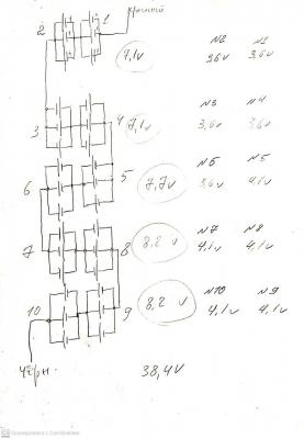

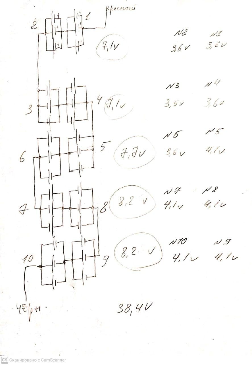

[user]re-search[/user], батарея состоит из 10 секций по 3 элемента. Плата следит за напряжениями на каждой секции. Если где-то напряжение вышло за допустимые пределы, защита отключает всю батарею. Надо все 10 групп померять. Скорее всего где-то будет меньше 3 вольт и из-за этого плата bms не дает напряжение на выход.
По результатам замеров уже оценивать ситуацию. Возможно достаточно будет подзарядить просевшую группу чтоб все заработало. Балансировкой штатная bms не занимается. Только защита - отключает батарею если что не так.

Спасибо за ход. Измерил все ячейки на разъеме bms - везде 4,1 В. А в этих условиях в чем может быть неисправность?

Цитата: re-search от 02 Март 2021 в 15:07Измерил все ячейки на разъеме bms - везде 4,1 В
общее напряжение на 10 последовательныз секциях- 41в, так?

значит замена бмс
Хорошо, закажу на алике. Как думаете, запасные ячейки (запах же), доп плату бмс, сварочник стоит заказывать прям сейчас? Доехать может все вместе и ремонт можно с апгрейдом совместить. Ячейки могут плохие найтись. Владелец куго с3 меньше года на нем откатал. Велика вероятность необходимости заменить часть ячеек?
PaWill
#8
[user]re-search[/user], надо диагностировать батарею на остаточную емкость и внутреннее сопротивление, потом принимать решение
Или хотя бы, по колхозному при отсутствии соответствующего оборудования, зарядить все секции до 4,2 (общее 42в) и разрядить общей нагрузкой на всю батарею из расчете 1а/яч. (т.е. если в секции 3 ячейки-3а) Под нагрузкой быстро промерять напряжение на секциях, где сильная просадка по сравнению с другими-значит секция под подозрением. А так, конечно, приборами проще и достовернее.

Новый аккум с гарантией и с хороших элементов, в Питере, стоит дешевле всех потуг. )
Раз аккум протек, то в утиль его или на фонарики разобрать.
