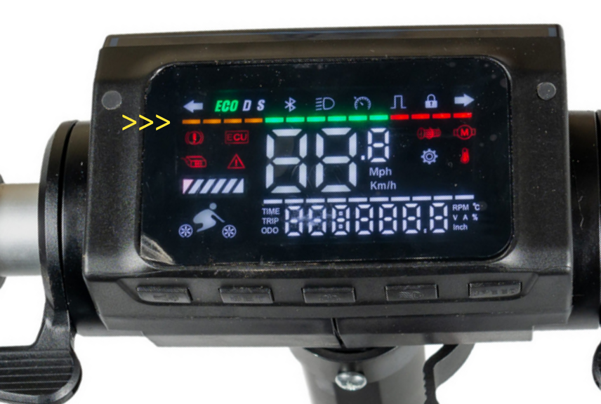

Это дисплей AOVO S3, 4 оранжевых сегмента отображают уровень рекуперации при торможении. Зелёные и красные сегменты отображают уровень батарейного тока. Проверить что почём в принципе можно раскрутив МК и попытаться тормозить лепестком в разных положениях и с разной скоростью ведущего колеса, по дистанции больше одного деления в оранжевой зоне не наблюдал.

Это дисплей AOVO S3
Не больше 1 деления в оранжевой зоне как перевести в амперы?

[user]re-search[/user], собрать стендик и замерить, ясное дело.

А автор дисплея в описании к своему изделию не написал, как использовать данные дисплея? Можно на стенде сэкономить. ))

[user]re-search[/user], собрать стенд проще, чем искать в Китае автора дисплея. Методика примерно та-же, что и по определению максимального батарейного тока, просто будут отрицательные величины.
