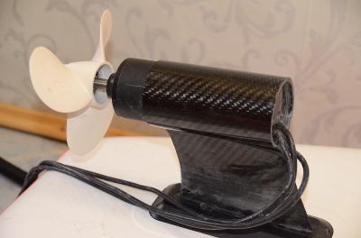

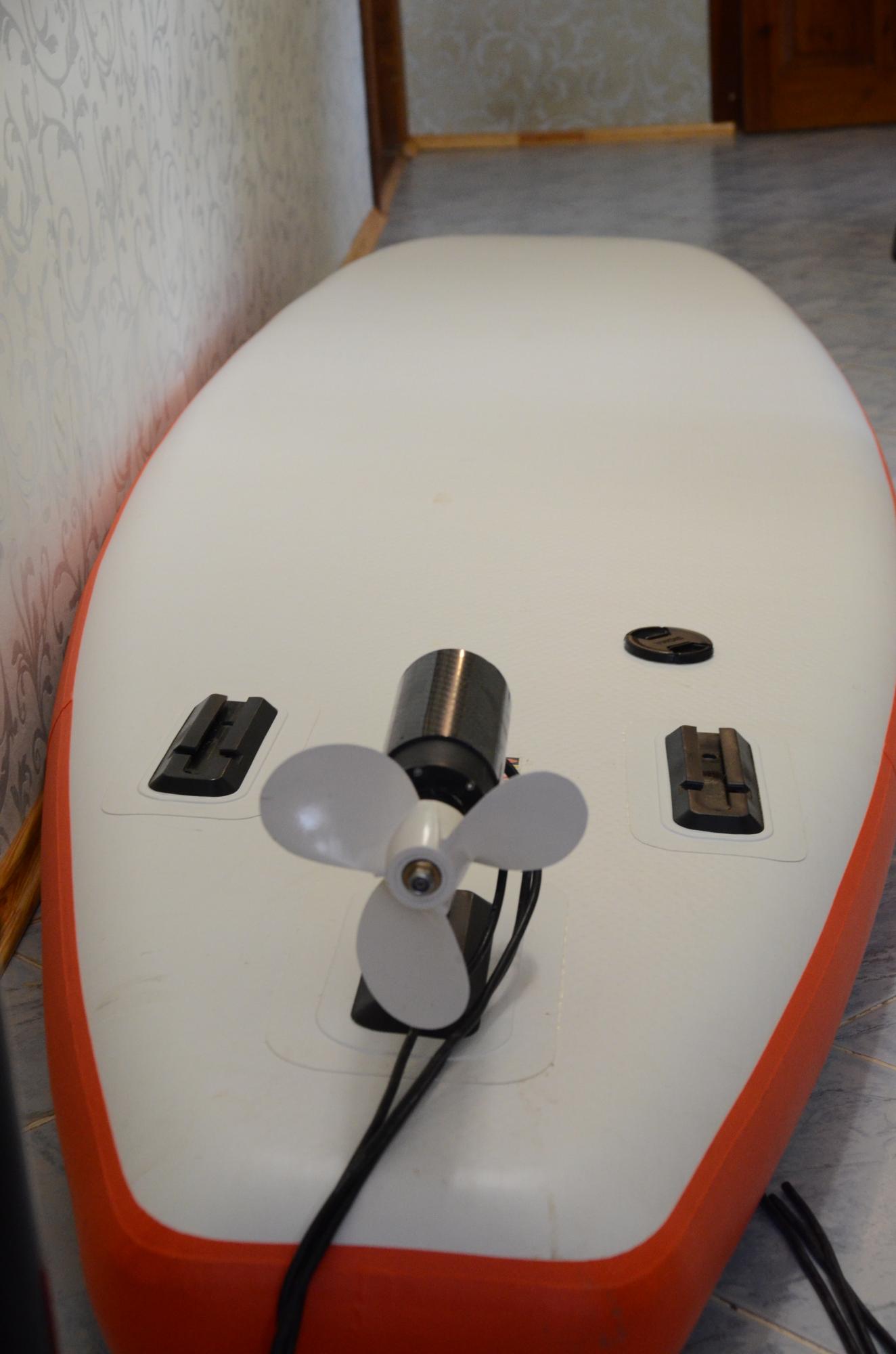

Вообще не понятно что вы строите ребята. к  SUP Bordу максимум крепят мотор и акум на саму доску плюс на весло пульт управления. с учётом безопасности лучше воткнуть всё в торпеду(мотор) но проблемы с бес проводным управлением особенно в солёной воде. мотор вместо плавника что я и делал когда-то. а скорость зачем для  SUP Bordа.это прогулочная тема. хотя бы строим  SUP Bord скоростной и не надувной. :-) по любому рад таким людям как вы-тема интересная :wow:

А есть примеры моторов адаптированных к САП доскам?
Только с нормальным ШИМ а не резисторами
Вообще кто-то делал мотор-плавник?

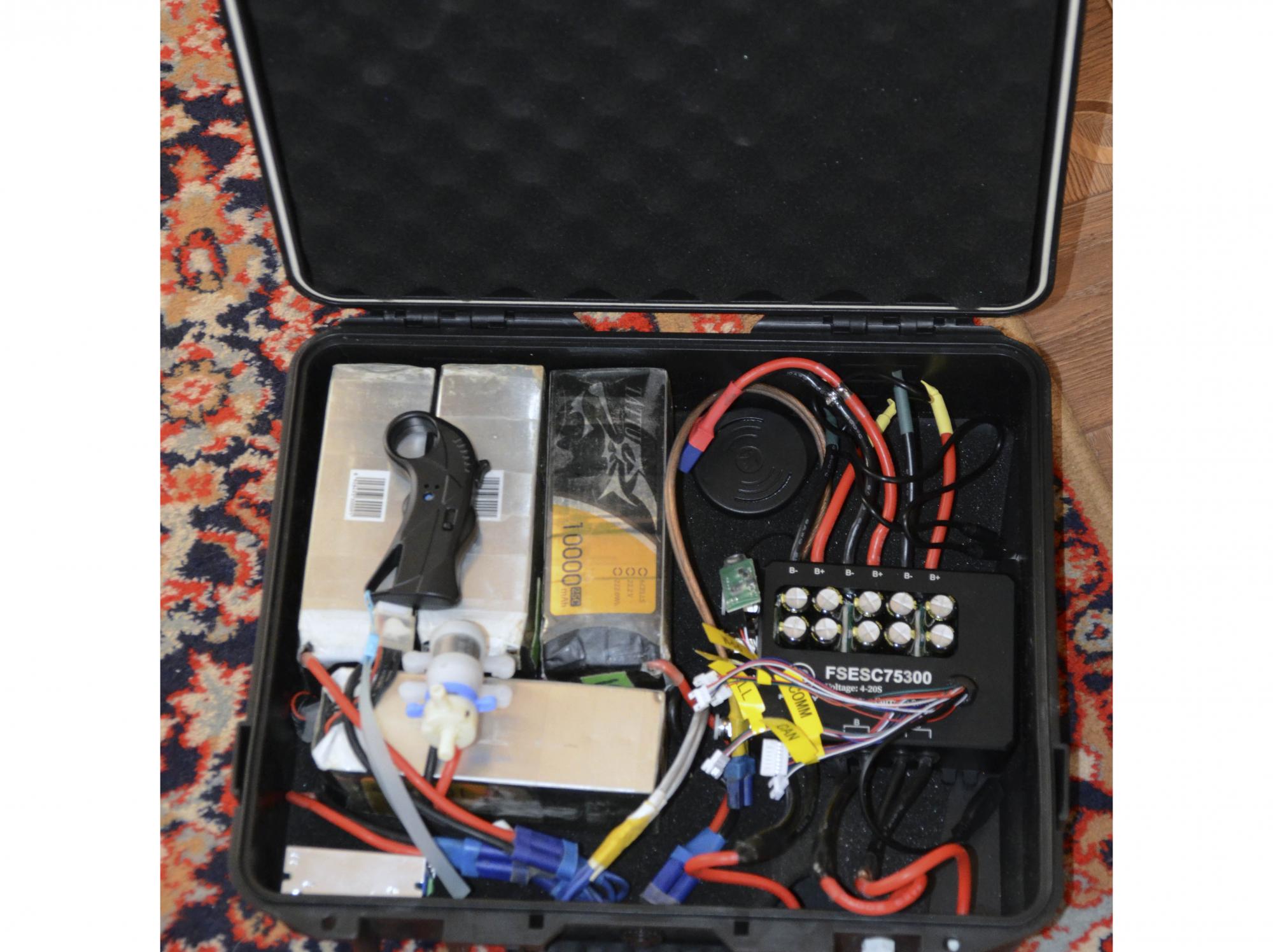

Подскажите пожалуйста! Есть у кого нибудь информация по использованию 6384 120 kv ноунейм с контроллером Flycolor FlyDragon 150A ESC 5-12S HV OPTO и батареей 12s. Охлаждение будет водяное. Есть ли какие "подводные камни"? Мощность нужна 2 кВт 20 мин.

Потихоньку делаю плавник для конверсии простенького китайского сапа в электро версию. Покупные с али не устраивают по причине малой скорости, предполагается подыматься вверх по течению и потом сплавляться, а течение довольно шустрое :) Посему решил ставить мотор с запасом. Купил FS65161, а он оказался довольно тяжелым (3кг) отсюда вопрос- эксплуатировал ли кто моторы такой мощности на надувном сапе? как ведет себя штатное крепление плавника?
Alex75
Юзать не юзал, а перематывать сгоревший приходилось. Моторчик - не очень... Более 20 А фазных лучше не давать. Винт, который идет с ним в комплекте, слишком тяжёлый для него. https://electrotransport.ru/index.php?msg=2260804
Falkon
Ясно, будем потихоньку пробовать, благо контроллер может лимитировать по твоему хотению хоть обороты, хоть потребляемый ток, хоть мощность. Так что от кривизны рук катающегося перегруз мотора не зависит :) Буду прибавлять потихоньку...
