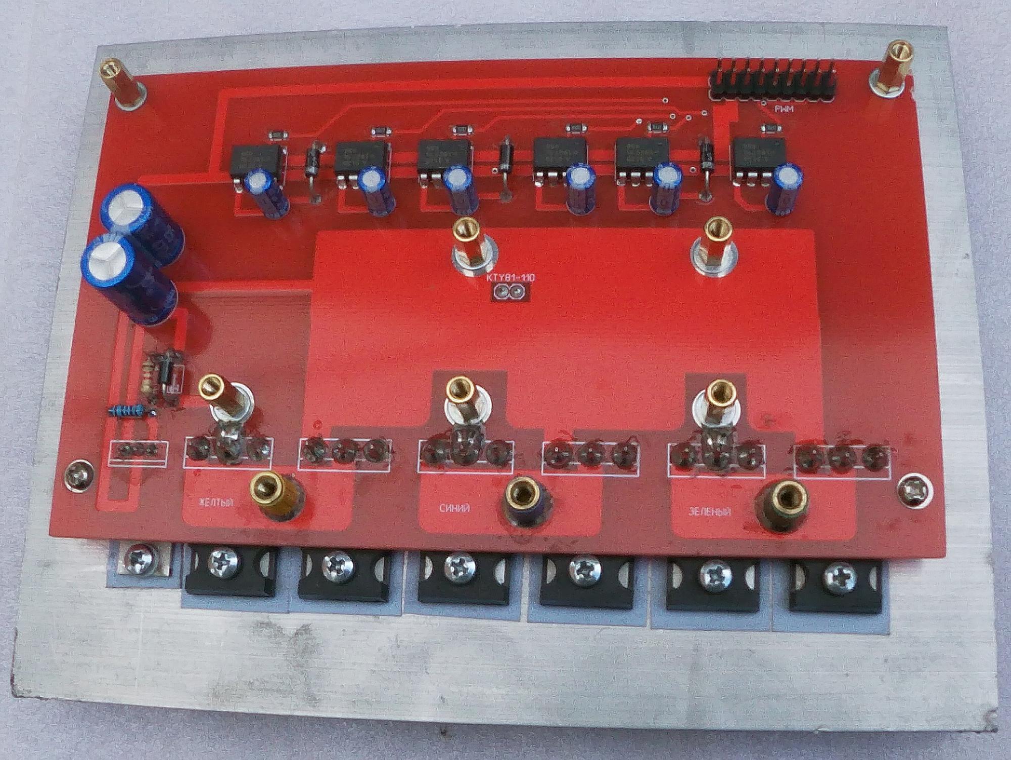

Предлагаю без корпусные контроллеры для двигателя BLDC, альтернатива другим контроллерам,   с открытым исходным кодом, первые образцы сделаны на большом радиаторе и больших платах, следующие будут меньше. Контроллеры можно масштабировать на любую мощность заменив силовую плату. Коммутация блочная.
Технические характеристики:
Напряжение питания 20-60в, если заменить транзисторы то можно и до 100в поднять
Ток батарейный пиковый снимал 50а со старта с двигателем BM1418 около 3 квт
Работа с холллами 120 градусов и 60 градусов, есть перемычка на плате, и светодиод для тестирования холлов, определить просто, подключить двигатель и покрутить его руками, если светодиод моргает то значит холлы под 60 градусов, если не загорается значит 120 градусов, так же можно использовать для проверки холлов которые на 120 градусов, или возможно переделать этот вход под реверс
Встроенная диагностика одним светодиодом для холлов,
другой показывает ошибки:
1. постоянно горит- низкое напряжение с педали газа ниже 0.9в при этом контроллер не блокируется
2.медленно моргает- обрыв педали газа, напряжение более 4.5в блокировка контроллера (для безопасности)
3.быстро моргает- перегрев контроллера, температура более 65 градусов
Скорость разгона зависит от положения ручки газа, при малом положении замедленно нарастание тока, при максимальном нарастание почти мгновенное, с небольшим фильтром
Максимальный ток задается подстроечным резистором на плате, поэтому ненужно настраивать  в коде программы

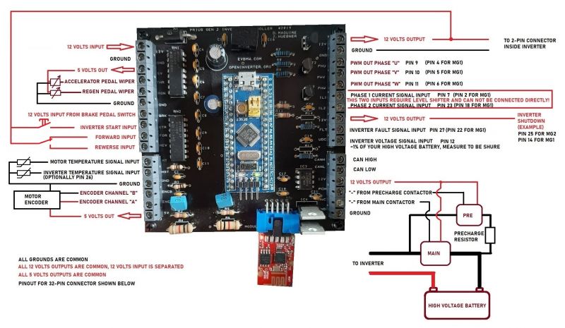

По просьбам на этом форуме открываю складчину на логические платы, с помощью которых можно подключить инвертор от тоеты приус 20,  кто хочет приобрести пишите в личку, примерная цена плат с учетом доставки выйдет примерно 4000-5000руб с деталями, конечная цена будет зависеть от количества, которое кратно 5ти.   Минимальная партия 4шт, дальше кратно 5.
Плата работает с резольвером и можно подключать синхронные IPM двигатели, векторное управление. Настройка через модуль wi-fi, а так же есть осцилограф и можно смотреть данные в реальном времени.

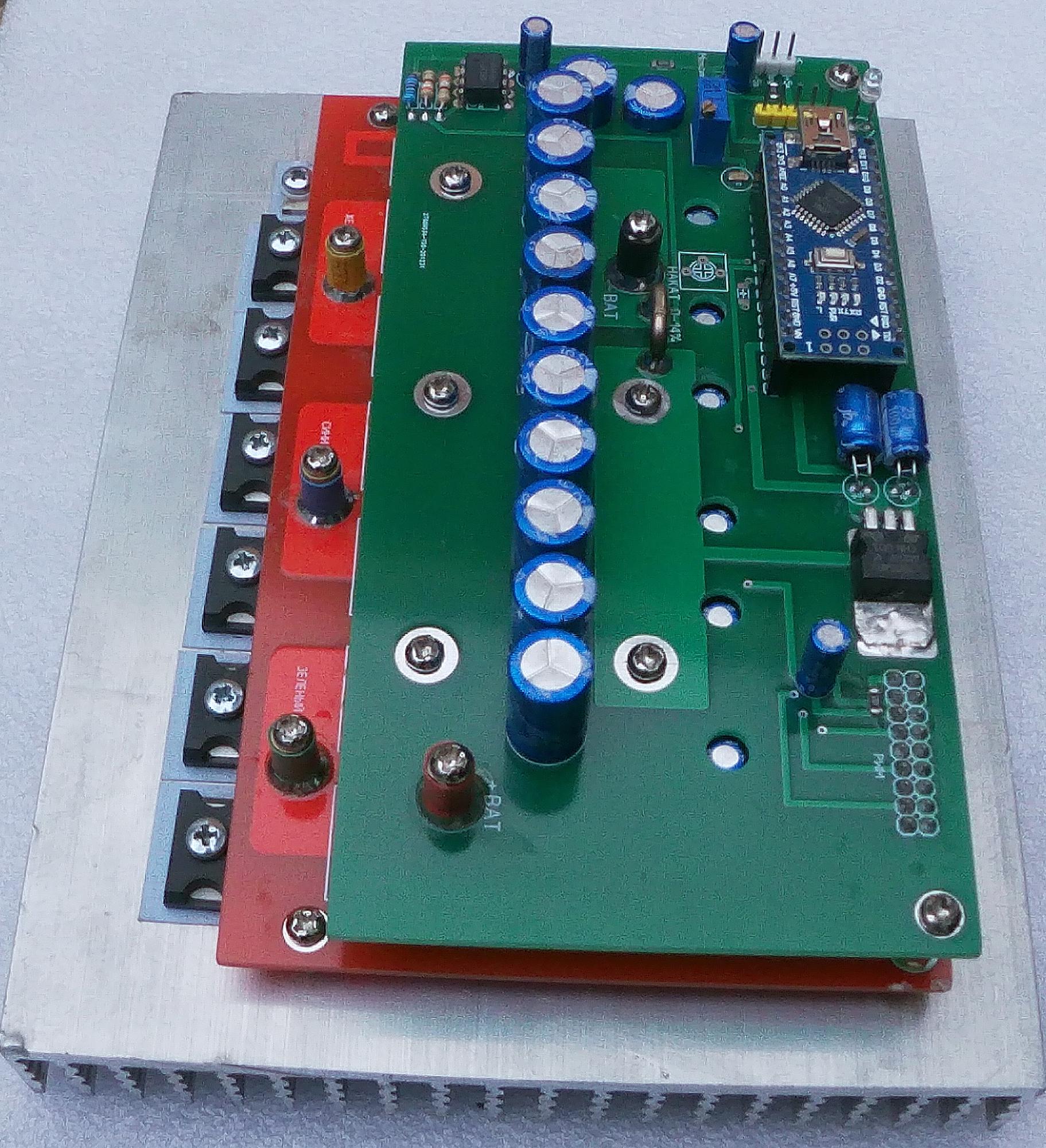

dpkv
Внешний вид платы, модуль wi-fi я только другой рекомендую, который на фото, слишком дорогой

Цитата: dpkv от 06 Апр. 2021 в 13:35Плата работает с резольвером
Вот тут не совсем понятно - на опенинвертор, вроде как, указан энкодер... Или я куда-то не туда смотрю?
https://openinverter.org/wiki/Toyota_Prius_Gen2_Board#Wire_Connections
В очередь записываюсь).
dpkv
Это плата универсальная, будет работать и с энкодером, но скорее всего для асинхронного двигателя. Для IPM обязательно резольвер, там синхронизация очень важна

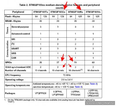

Кто-нибудь может сказать в чём отличия между STM32F103RBT6 и STM32F103RCT6? Оба чипа в 64-пиновом исполнении.

Цитата: Alex75 от 06 Апр. 2021 в 20:32STM32F103RBT6 и STM32F103RCT6?
начинкой... производительность, число каналов...
всё есть в ДШ!!
Alex75
Спасибо! Уже разобрался. Только вы не туда ткнули пальцем.
