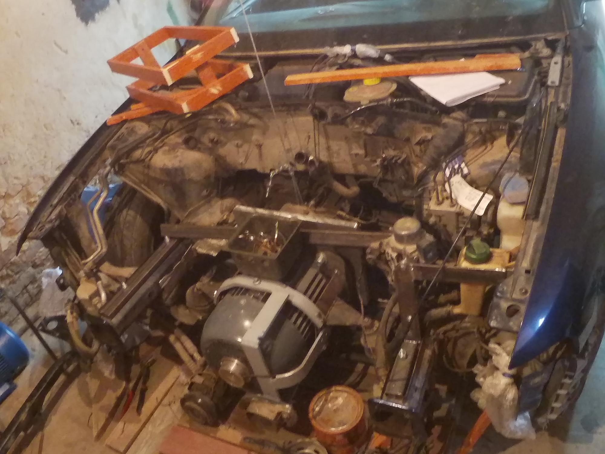

На данный момент тестирую контроллер для асинхронного двигателя, мощность в разгоне 35квт, стоит на ауди а4, напряжение 130-140 вольт, фазный ток 400а RMS

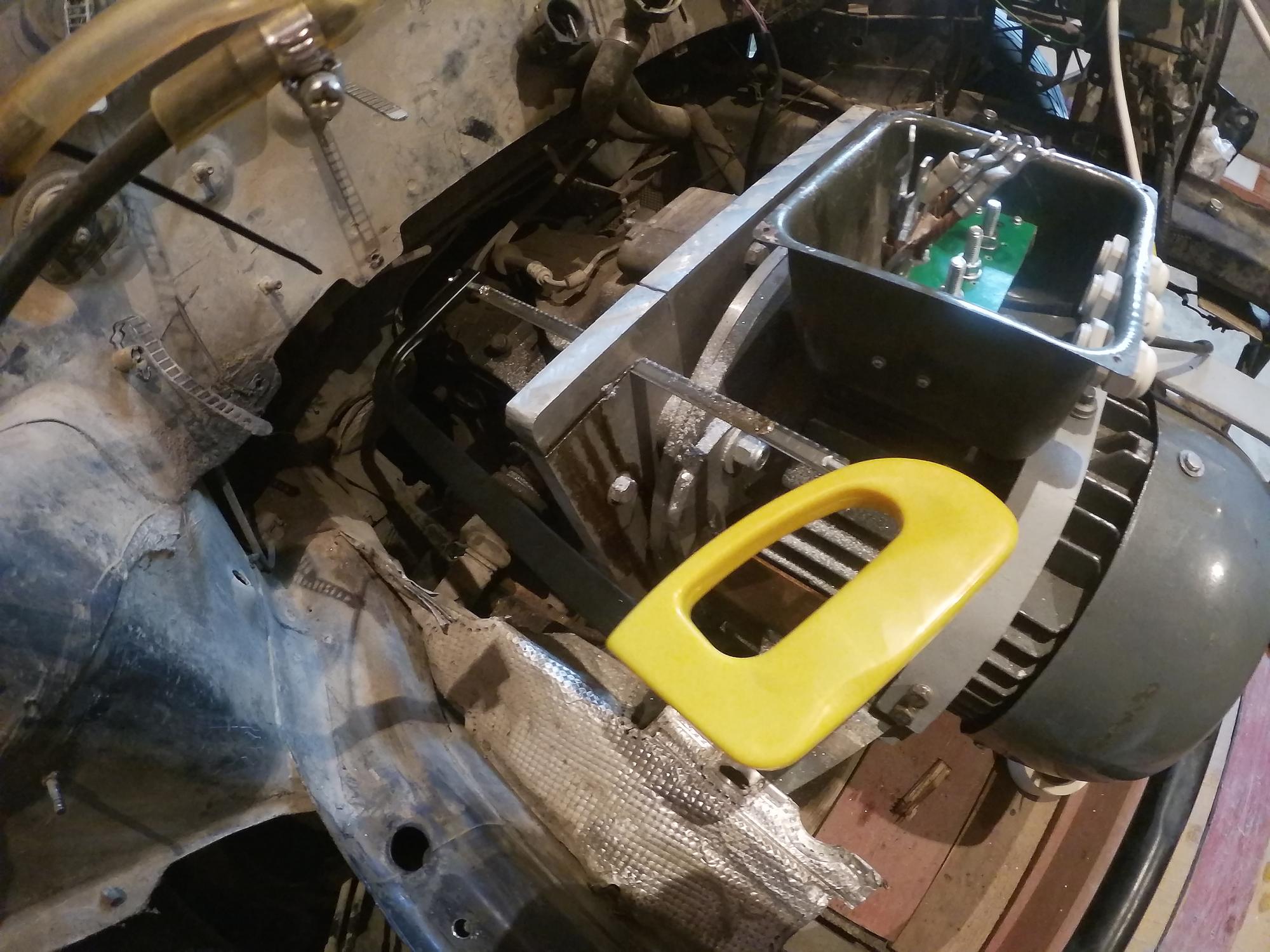

Сам трехфазный двигатель попался мне в очень плохом состоянии, но даже на нем получилось снять некоторые параметры.
Максимальная скорость 90 км час, до 100 разгонится но долго. Намотано 12 витков, двигатель 132 габарита 960об был в качестве донора, видимо нужно перематывать, расход энергии разный в основном тестирую по городу, самый минимум добивался при скорости 60км час 5630 вт это 95 вт час на 1 км, а так чуть больше, спрашивайте если интересует что то конкретное, по стоимости такого инвертора говорить рано, это опытный образец и я хочу переработать  дизайн силовой платы чтоб собирался легче.
Добавлено 16 Сен 2022 в 20:40
Добавлено 16 Сен. 2022 в 20:42
Вот пару фоток в начале переделки, планирую снять видео позже
Какие мощностные характеристики получились? Есть редуктор? Какие максимальные обороты холостого получились? Какую максимальную частоту подаёте? Как греется? Рекуперация работает? Что за автомобиль? Какая батарея?
dpkv
Цитата: edw123 от 16 Сен. 2022 в 21:38Какие мощностные характеристики получились? Есть редуктор? Какие максимальные обороты холостого получились? Какую максимальную частоту подаёте? Как греется? Рекуперация работает? Что за автомобиль? Какая батарея?
Как я писал ватметр показывает в разгон 35квт, далее снижается. В качестве редуктора осталась штатная коробка передач. В основном трогаюсь и езжу на 3 передаче, но едит и на 5й только разгонять дольше. Обороты ограничены программно, пока поставил 250гц и  5000 оборотов, в движении получается чуть больше 4000 снять, не хватает напряжения. Обмотку нагревал в жаркую погоду 110 градусов если 80-90 ехать, при 60 км почти не греется, рекуперация отлично работает.  Машина ауди а4 кузов B5. Батарея 40 шт ячейки катл 120 а.час LIFEPO 4
