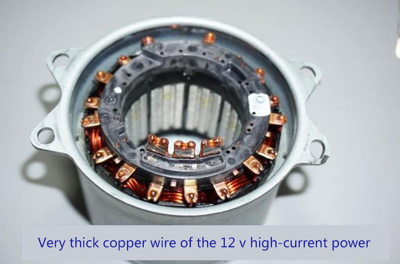

Цитата: dpkv от 15 Март 2021 в 12:23
Предлагаю без корпусные контроллеры для двигателя BLDC, альтернатива другим контроллерам,
Готов-ли изготовить контроллер под мои параметры.
8-15вольт
Мощьность двигателя 800-1000ватт.
Без регулировок и дополнительных функций. управление от простого тумблера.
Спасибо
Александр397
 Наверное, автор, уже не предлагает контроллеры к продаже

Александр397
Цитата: dpkv от 31 Май 2023 в 20:21
Я тут бываю редко, вам на такое низкое напряжение нужно? Тогда какой же будет ток?
до 80 - 100 ампер .
питание от автомобильного АКБ.
просто  кнопка вперёд и кнопка назад .

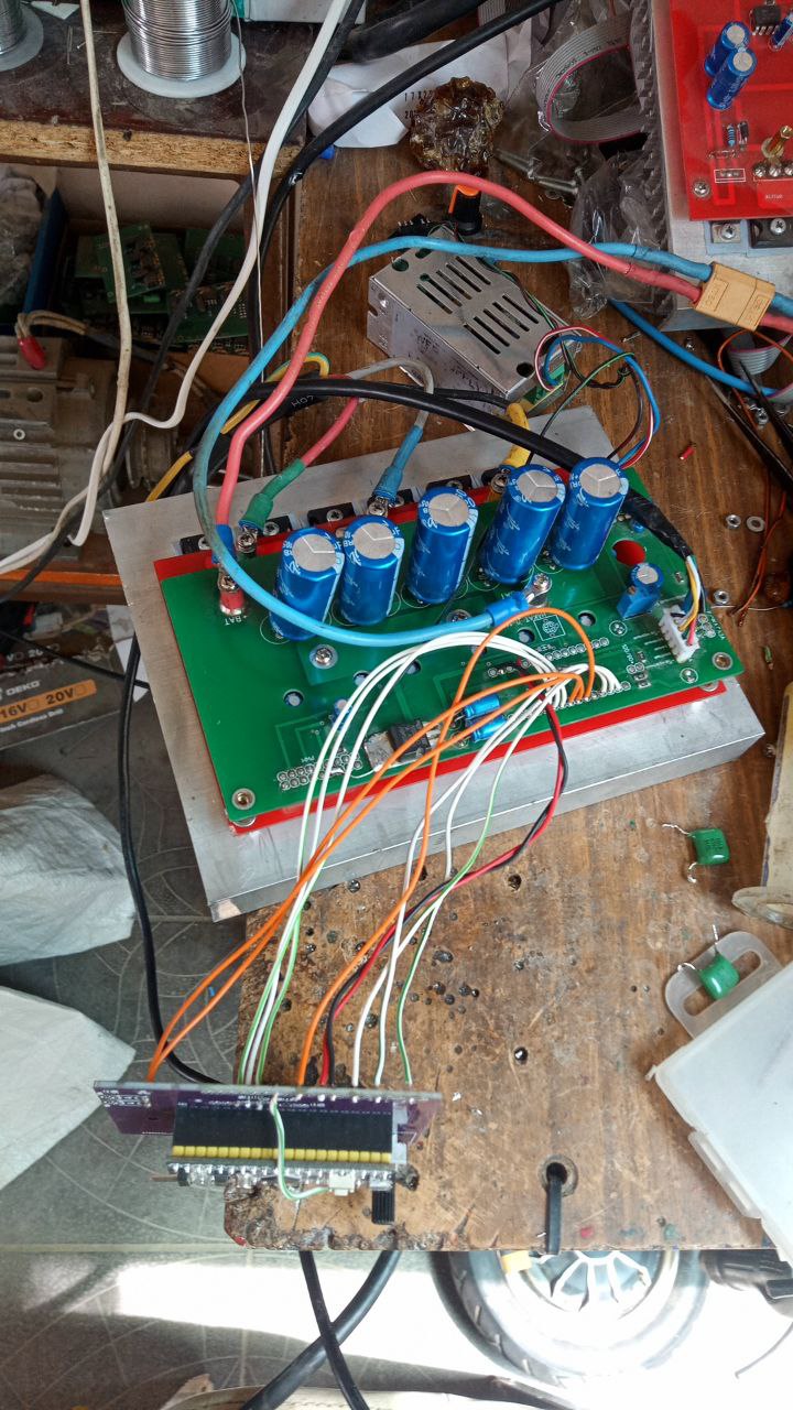

dpkv

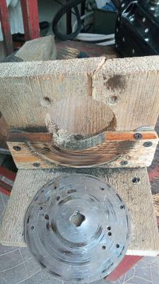

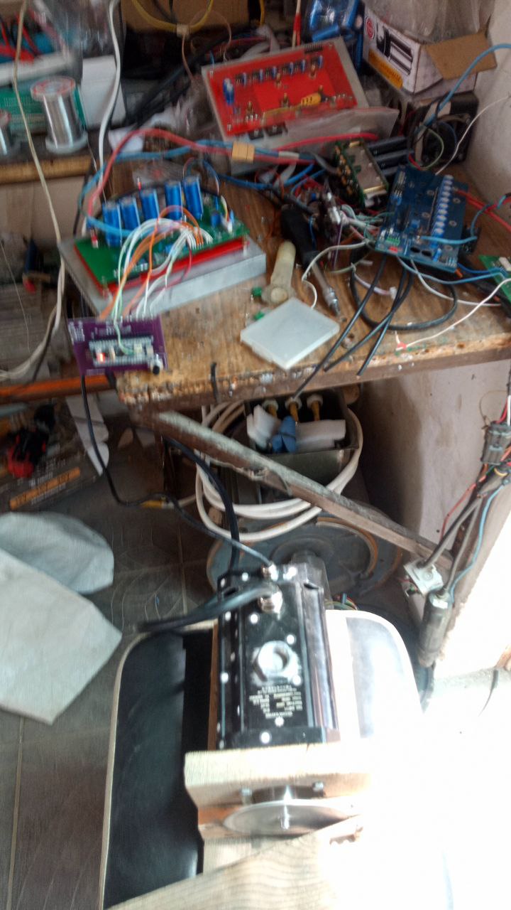

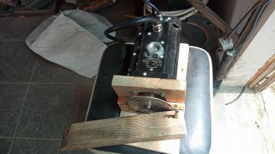

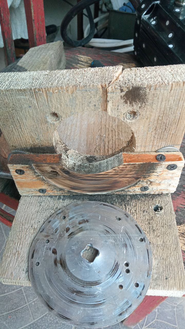

Из последних новостей, сделал контроллер на напряжение 147 вольт, заменил атмегу на стм32 написал под него пока простенькую программу блочная коммутация с регулировкой оборотов,  да еще  для двигатель на 1 квт специально перемотанного для напряжения 136 вольт мотор будет крутить гидравлику, поэтому какая нагрузка будет неизвестно, двигатель прислал мне заказчик для тестов, собрал нагрузку из деревяшек и надел алюминиевый диск, чтоб нагружать, на напряжении 147в ваттметр показал 4.4квт, далее деревяшка сгорела, проверить на максимум не смог, но задача была получить 2-3кв, поэтому с задачей справились с запасом, смотрите фото
