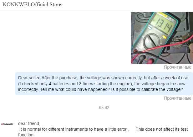

BoV
#33
Подскажите как калибровать этот konnwei. Купил на али, сначала 4 аккума проверял - все адекватно показывает как на мультиметре вольтаж.  Проверил пусковые на двух авто - все адекватно. Потом через пару дней начал неправильно показывать напряжение - погрешность 0,7В стала.  Продавцу на али написал, пока жду ответ, но просто может кто знает почему его хватило на пару десятков измерений всего и что в нем могло выйти из строя? Что интересно, то что пусковой показывает как и раньше на тех же аккумах вроде правильно, а вольтаж на 0,77В выше правильного. Разобрал и визуально ничего не обнаружил, все 4 провода крокодилов не имеют обрывов и хороший контакт в разьеме прибора. Но когда я просто измеряю сопротивление на крокодиле между двумя контактами каждого в отдельности крокодила, при не отсоединенном штекере к прибору, то на одном 22,6Кom, а на втором начинает увеличиваться от 100Кom...

BoV
Покупал в этом официальном магазине конвея и завышение напряжения на 0,77В с фотками доказательств продавец этот самый официальный счел как допустимая маленькая погрешность, норма одним словом... То что на всех новых машинах прибор теперь при проверке заряда генератора пишет о неисправности видно тоже норма, ведь теперь стали все генераторы заряжать 15.2В и выше у меня по прибору и это норма...
