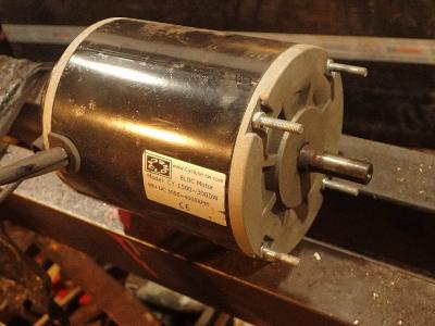

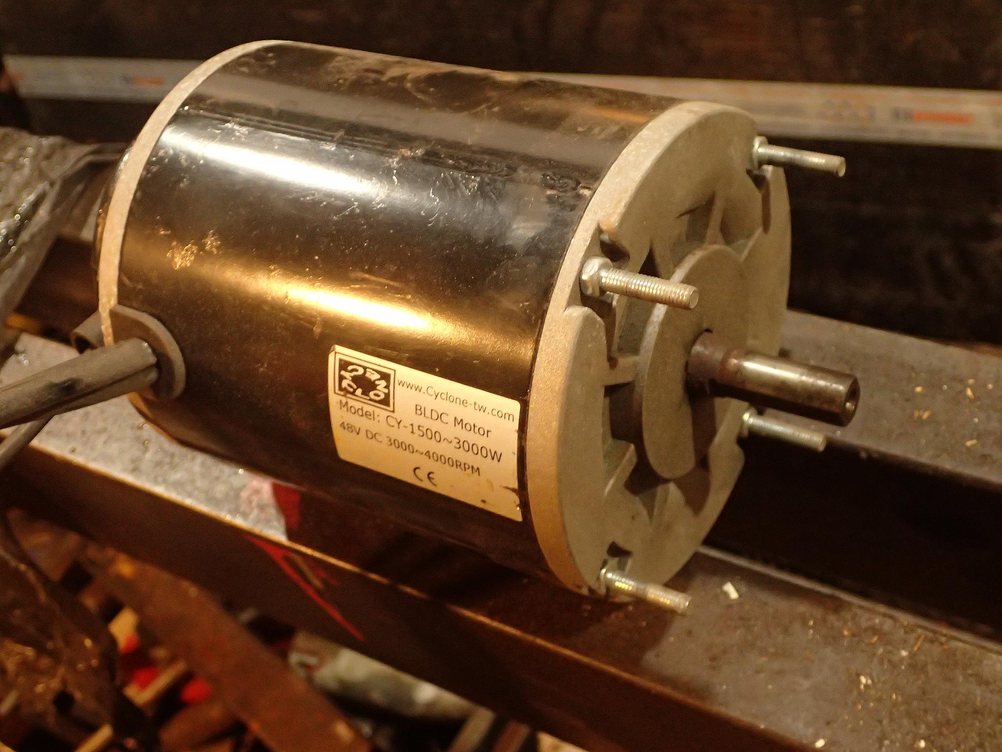

А хочу я очередной про(ж)ект. Задуматься о нём меня побудила ситуация, когда оказалось, что я не могу гружёный каргобайк протащить через пробел между платформой и поездом на МЦК. Ну и адовые лестницы там же.
Итак, что я хочу. По хорошим дорогам, в основном асфальт, озить груз до 50 кг в 2-5 объёмных коробках либо двоих детей. Мой вес 80 кг. Запас хода 80 км, из них половина с полной нагрузкой. Скорость идеал 50 км/ч по ровной дороге без ветра с полной нагрузкой, минимум - уверенный набор 30 км/ч на умеренный подъём. Без подвесок.
Хранение на улице, никаких "всё в дом". Эксплуатация круглый год, но зимой - меньше, реже и на более короткие расст. По весу эта штука должна быть такой, чтобы её можно было оторвать от земли.
С компоновкой я примерно определился. У меня, помимо мотора, есть 26" обода сотки двойные, а не от фэтбайка с дырками, поставить на них какие-то умеренно дубовые 3" или 4". Я очень хочу отказаться от педалей. Или стоит сохранить что-то рудиментарное? Помогут ли они моему мотору? Потянет ли вообще этот мотор то что я задумал? Как передать момент с мотора на колесо? Не велосипедной же цепью?

По мощности то он подойдёт, но на грузовом эвеле мид не лучший вариант с т.з. надёжности и обслуживания, тем более зимой.
Лучше ДД для настоящего карго не придумано. Я бы для круглогодичной эксплуатации рассмотрел миникрошку, или даже киловатник.
Педали стоит сохранить, на среднем по массе эвеле они +- сохраняют свою функциональность.
А вот по массогабаритным показателям стоило бы смотреть в сторону 20" если так уж хочется фэт. И Раму с 1 трубой гнутую для багажа.
Вам проще будет в ОТ на таком перемещаться.

Проектируемый аппарат будет на 90% для "сезона". В сторону мототрансмиссии я вполне согласен поглядеть, потому то 3 квт для велоцепи наверное как-то слишком. Но тут вопрос в другом. 4000 об/мин на 50 км/ч - это 1/11. При этом мототрансмиссия имеет где-то в 2 раза меньшее отношение, ведущая минимум 11, ведомая максимум 52. Мне ставить это вот и не верить в 4000 обормотов IRL или же мне придётся пилить стозубую звезду?

Для 26'' колеса, его диаметр, если память не изменяет, 700 мм, нужна ведущая 12, меньше на мотоциклетную цепь не получится, а ведомая, должна быть, внимание, 120, при этом скорость 52км/ч. Либо, как предлагали, колесо уменьшать.
