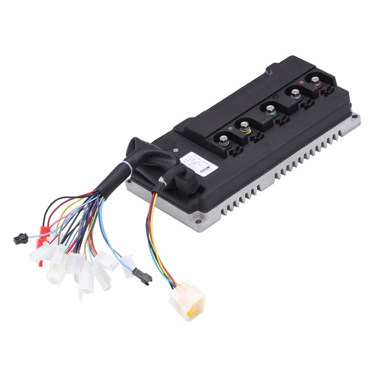

Контроллер синусоидальной волны 3000 Вт, 60-72 в, большой мощности, бесщеточный датчик электродвигателя для электровелосипеда, контроллер синусоидальной волны
Есть ли у кого информация по данному контроллеру на какую батарею он рассчитан?
Какое минимальное напряжение для его работы?
https://aliexpress.ru/item/1005001845749471.html?gps-id=pcDetailBottomMoreOtherSeller&scm=1007.33416.213724.0&scm_id=1007.33416.213724.0&scm-url=1007.33416.213724.0&pvid=42fb019c-7c3f-4c7c-83a4-5da72f1de0dd&_t=gps-id:pcDetailBottomMoreOtherSeller,scm-url:1007.33416.213724.0,pvid:42fb019c-7c3f-4c7c-83a4-5da72f1de0dd,tpp_buckets:23416%230%23213724%230_23416%234721%2321967%23433_23416%234722%2321972%232_21387%230%23218179%230_4452%230%23214000%230_4452%233474%2315675%23446_4452%234862%2324463%23596_4452%233098%239624%23940_4452%235105%2323438%233_4452%233564%2316062%23992&_ga=2.243268354.1034989117.1617987954-647689776.1613750682&sku_id=12000017830416351

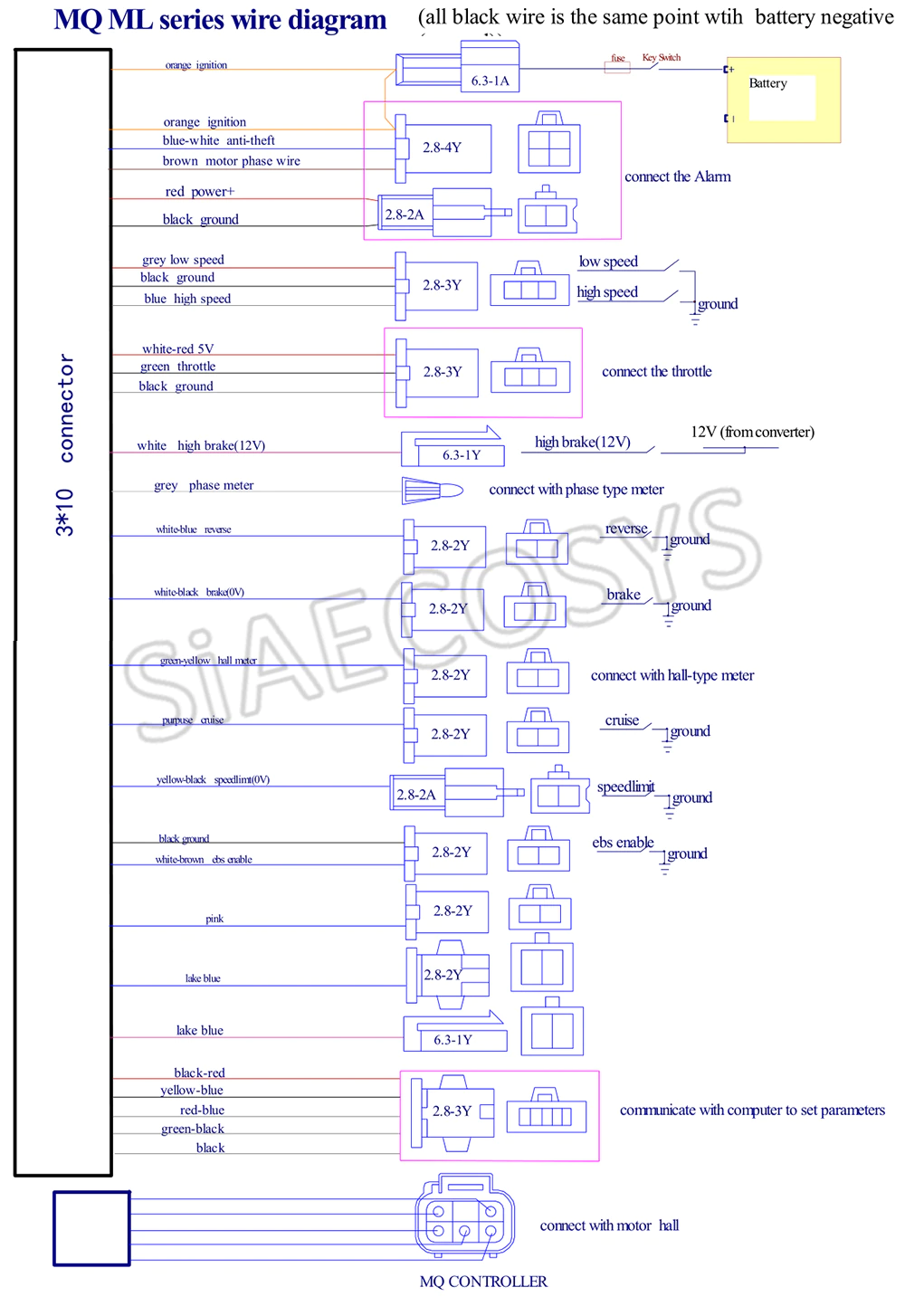

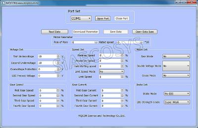

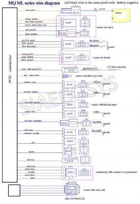

Так и не смог запустить данный контроллер. Вроде это Sabvoton ML7260 S. На проводах бирки только на китайском. Продаван пишет, что вся инфа только что на сайте Али.Тупо моргает красным светодиодом (не продаван - контроллер :-)). На нем еще есть разъем типа PS/2 -  настраивается по COM -порту. Нашел на подобный описалово. Нужен кабель программирования для него или распайка.

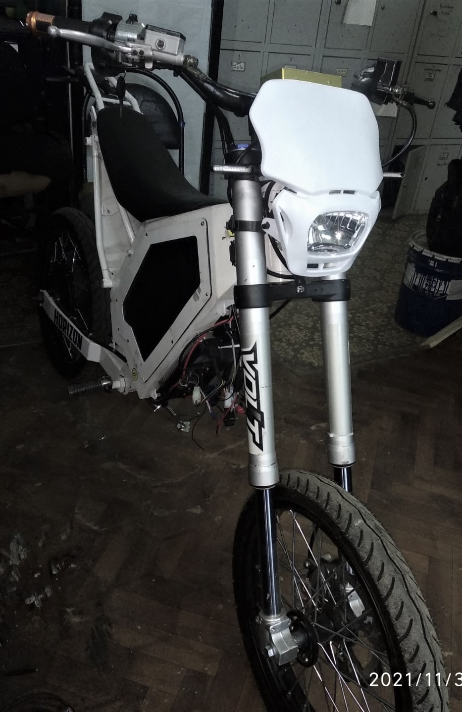

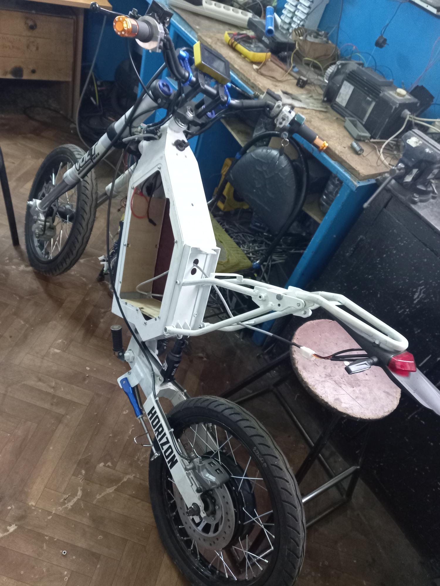

Контроллер запустился. Был не пропаян на разъеме + провод от зажигания. Собираю на нем электромопед на раме Horizon для города. Контроллер  выдает 96 км/ч на холостых на повышенной скорости.

Испытал сегодня свой электропитбайк. Сильно разгоняться не стал - на пониженной до 56 км/ч - асфальт после дождей местами сырой. Управляемость хорошая, при резком торможении заднее колесо заносит немного вперед - сказываются мотоциклетные тормоза на обеих колесах. Велосипедные мою массу 135кг+ мотик не осиливают.
