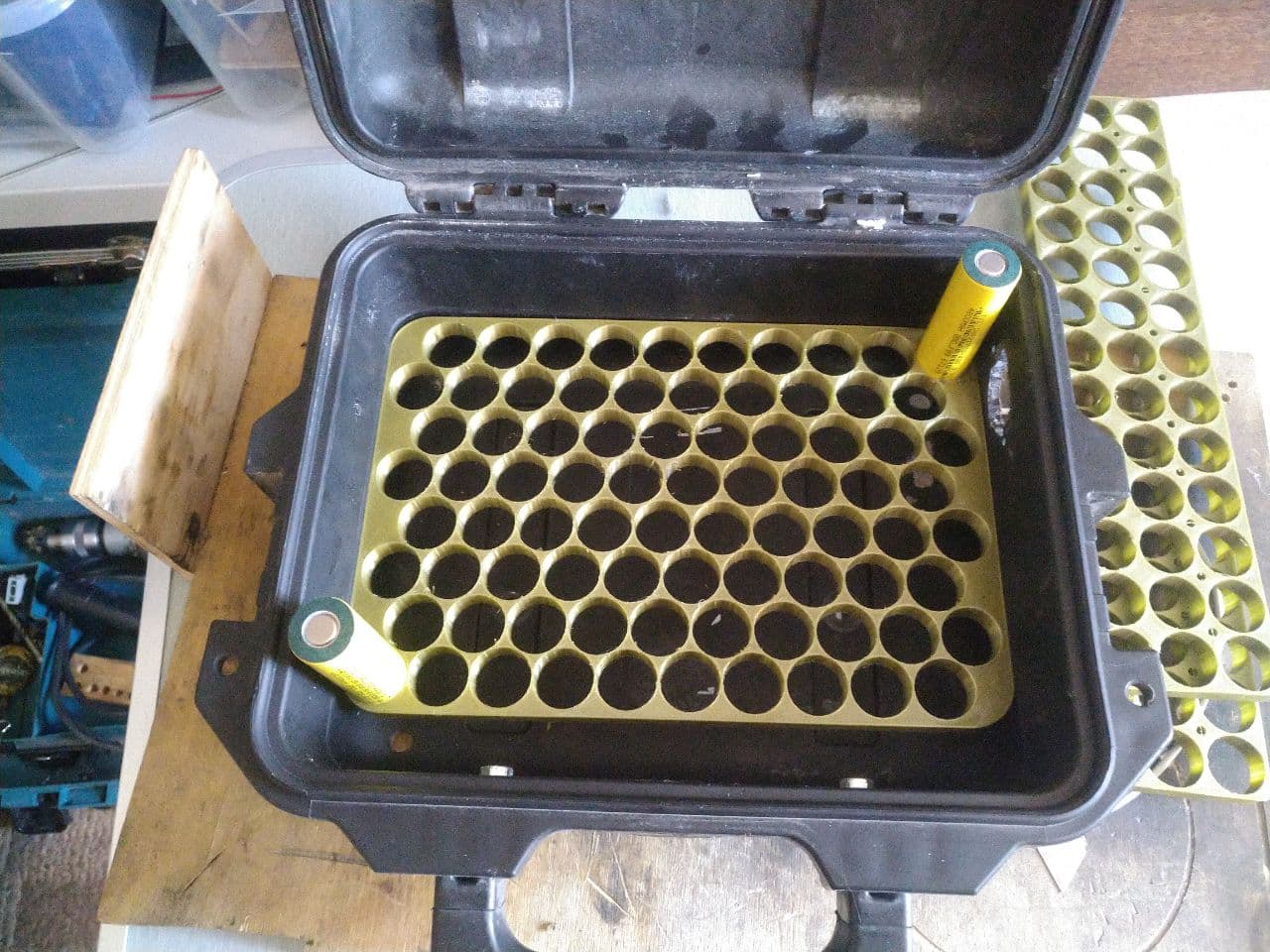

- батарея 13s6p теслабанки, 48В 27Ач или около того

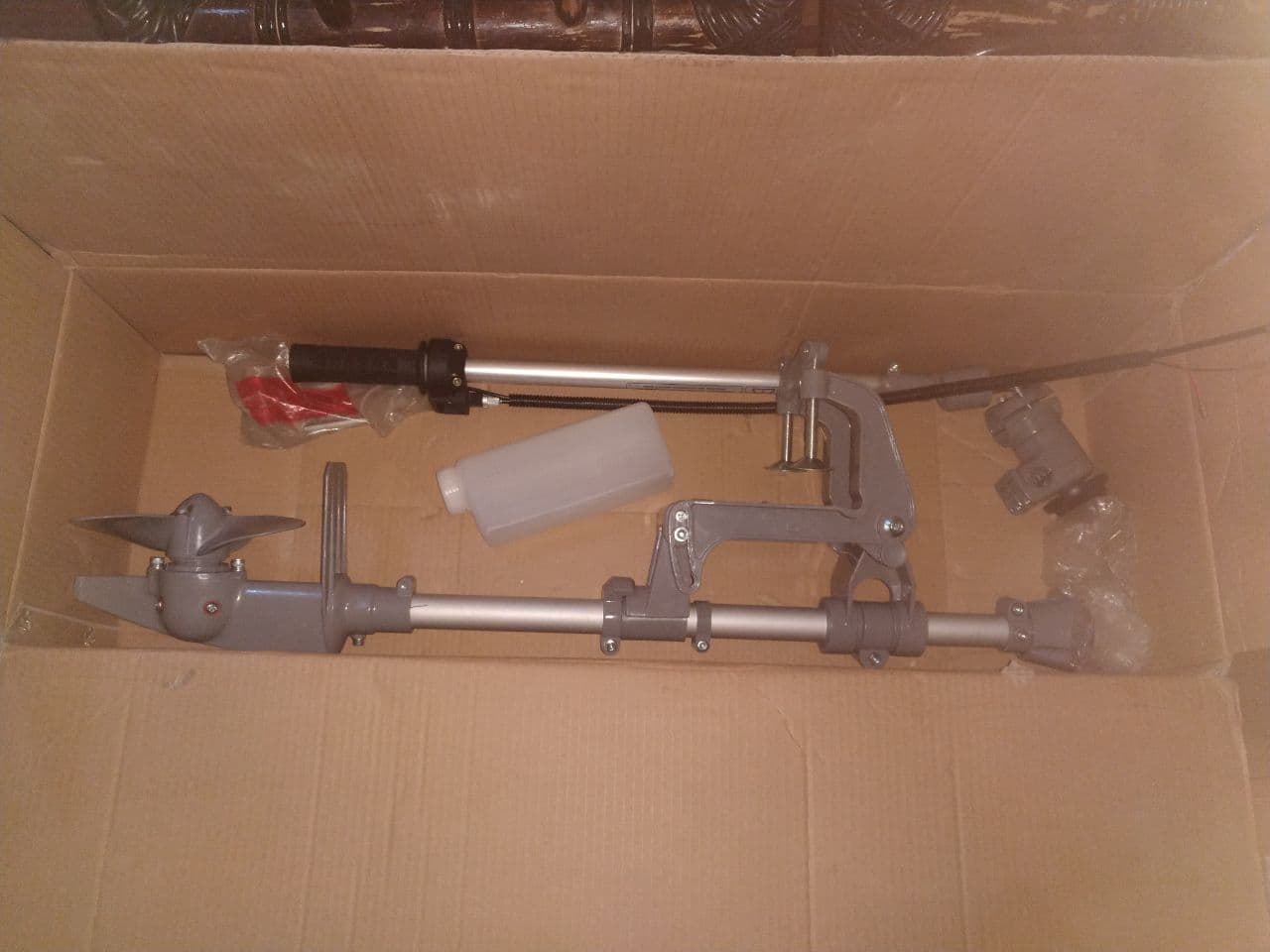

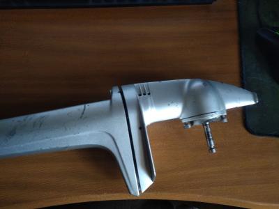

Был куплен дейдвуд Carver, +- стандартный, ничем особо не выделяется. Разве что чашка сцепления у него разборная и состоит из двух частей, встречаются выполненные одной деталью.

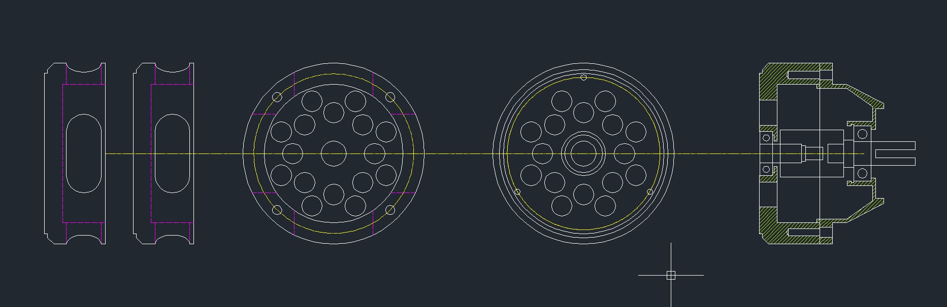

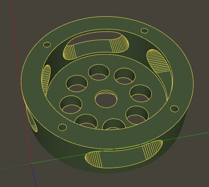

Теперь нюансы конструкции. Для сращивания мотора и сцепления дейдвуда будет изготовлена чашка, в данный момент рисуется. Сначала я думал сделать ее отдельно, чтобы прикрутить мотор и сцепление к ней, но с этим есть кое-какие сложности, и проще изготовить чашку заодно с передней крышкой мотора. Ось мотора будет связана со сцеплением дейдвуда через мягкую муфту с полиуретановой вставкой. Размер муфты d35х40мм. Мотор выбран с лапами неспроста, к лапам будет крепиться коробка BS11BK, в которую поселится контроллер, и в которую будут вводиться все кабели.

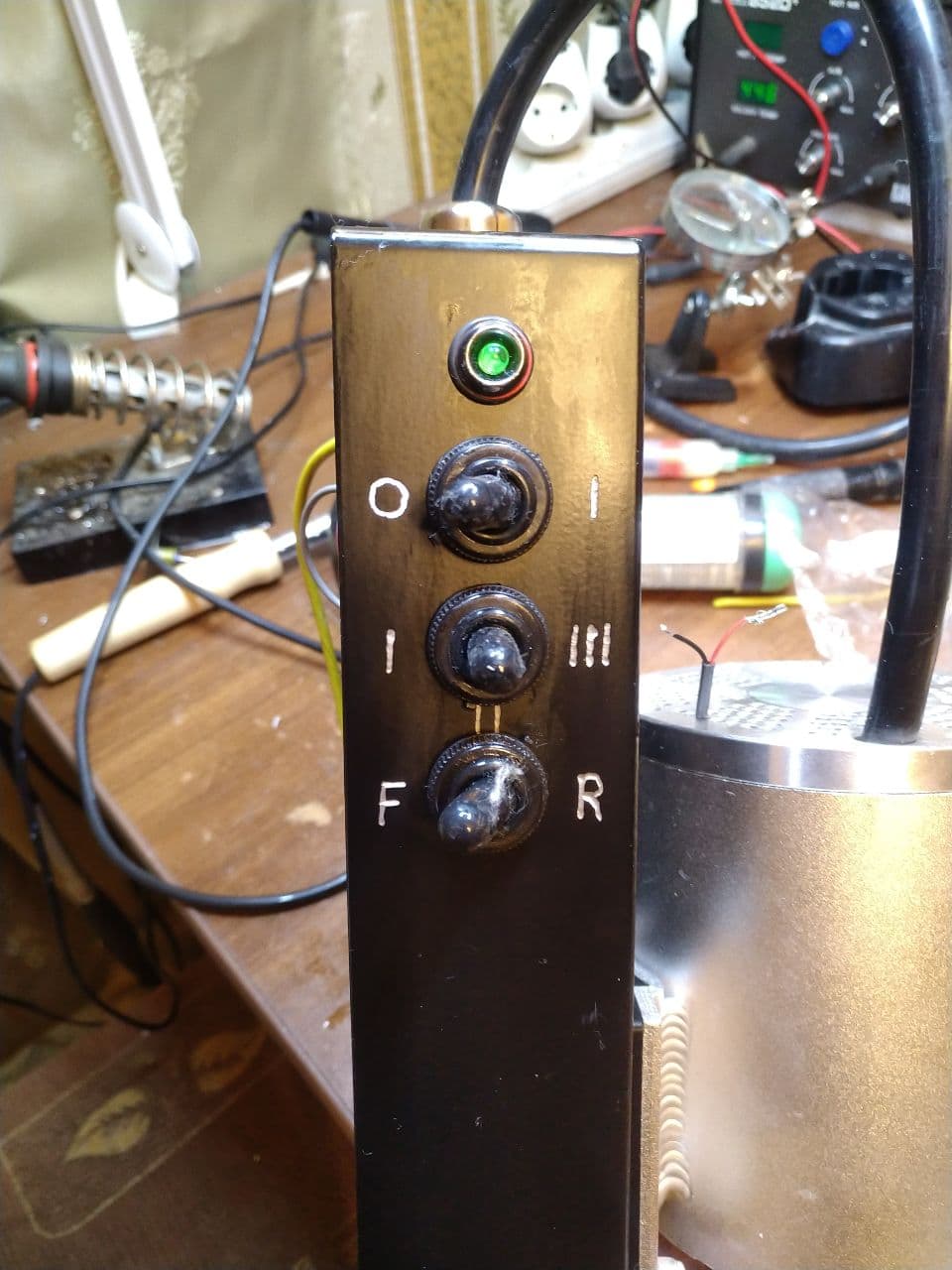

Решил, что не буду делать управление 3ск, реверсом и круизом на румпеле. Все это будет упрятано внутрь коробки, будут установлены герметичные тумблеры прямо на коробке для активации каких-либо функций. В угоду электробезопасности ручка газа также будет механической, а внутри коробки поселится модуль с магнитом и датчиком холла.

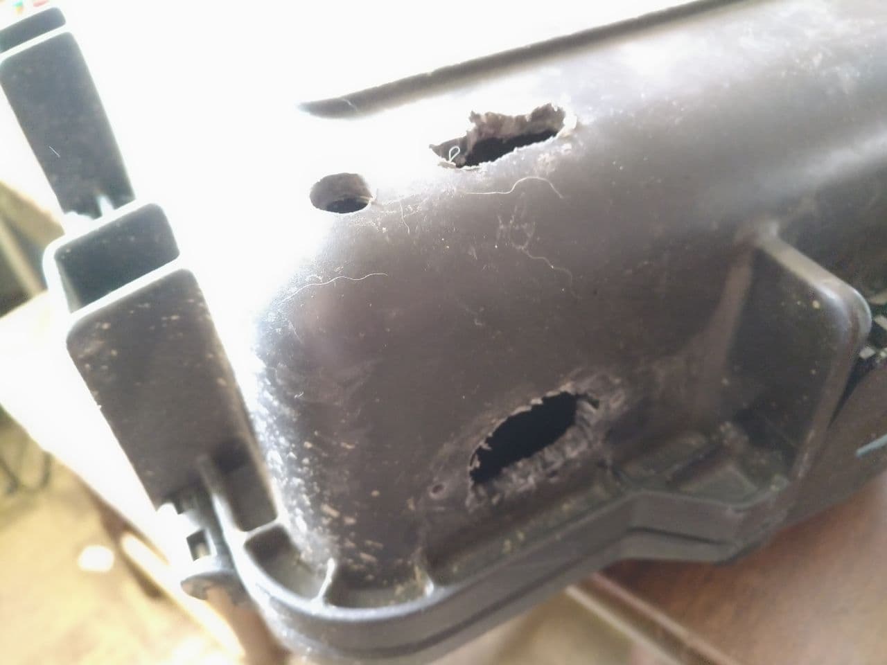

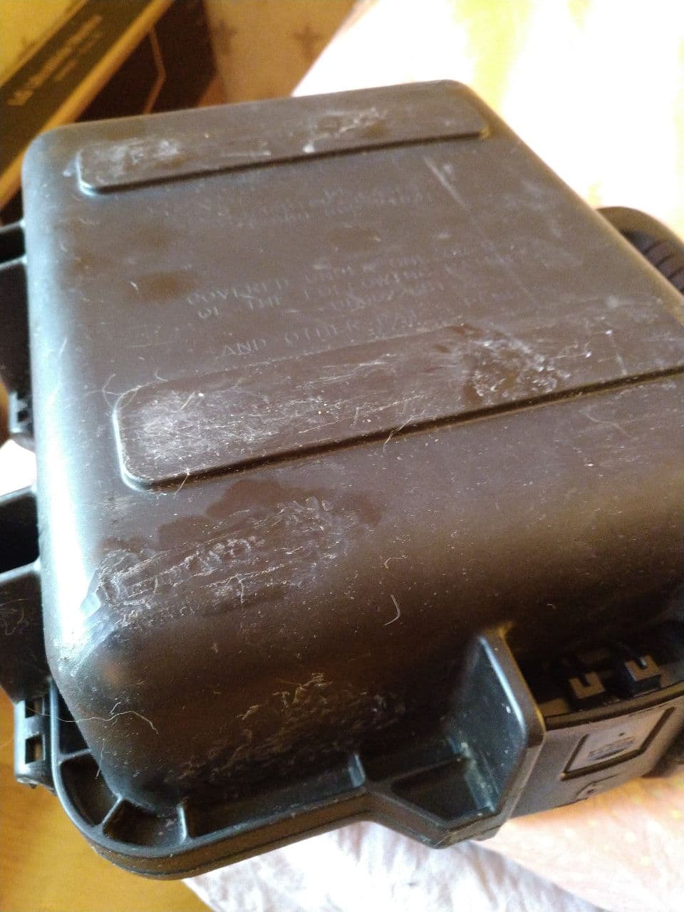

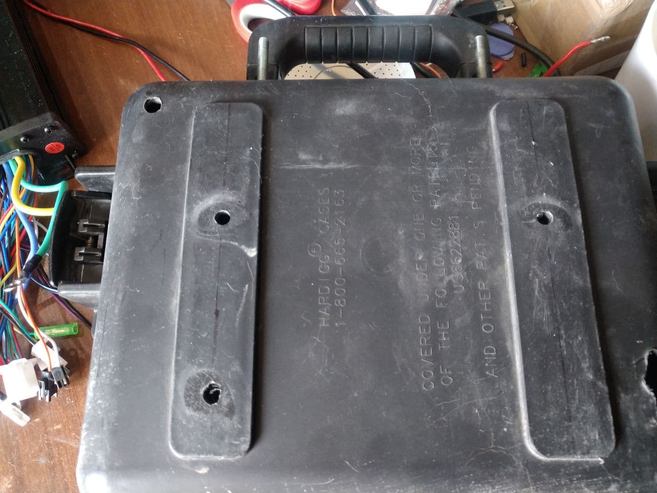

1. Заштопаны пеликан-кейсы. С предыдущего проекта в них было очень много разных технологических отверстий под провода, разъемы, освещение и прочее. Нужно было восстановить герметичность. Было-стало:

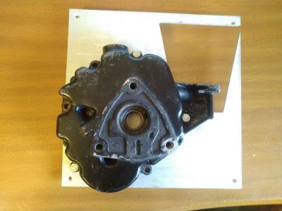

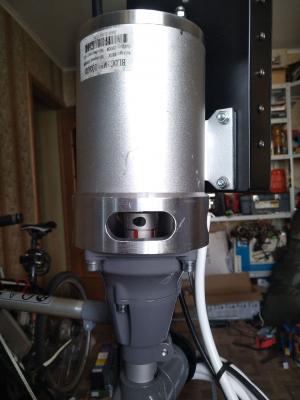

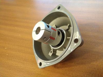

2. В общем-то отрисована и опробована печатью чашка для сращивания дейдвуда и мотора

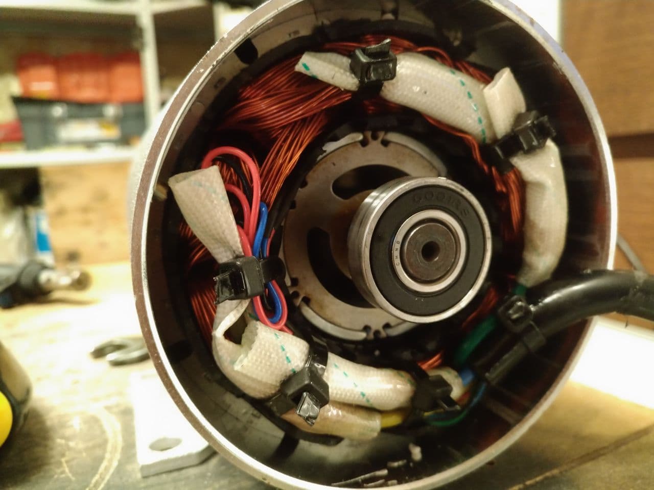

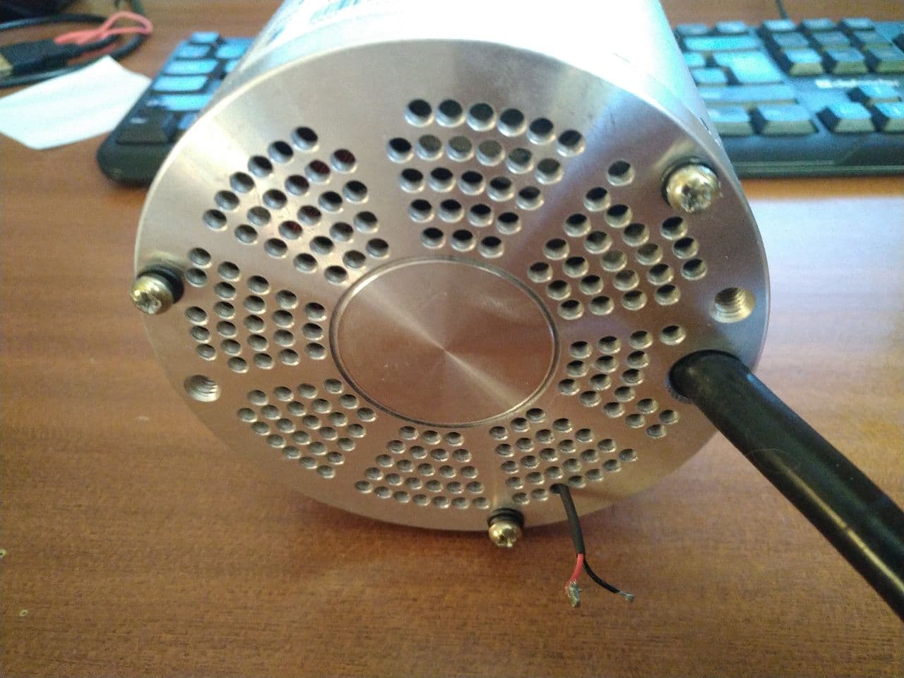

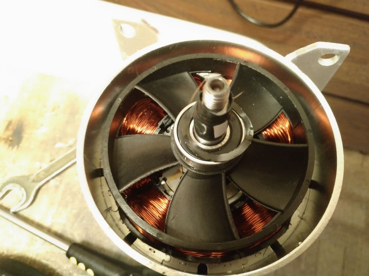

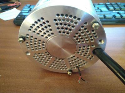

3. В моторе удалены датчики Холла, вместо них установлены два термодатчика на обмотки сверху и снизу, KTY83 и 84 (что уж было в хозяйстве). Два провода выведены через отверстия для охлаждения для подключения внешнего вентилятора. Да, планируется активное охлаждение а-ля чупасос. Был выбран вентиль Sunon 120х120х38мм, 4500 об/мин. Вентиль будет закреплен сверху через воздуховод, будет дуть воздух внутрь мотора, включаться по температуре. Мне не очень нравится тот факт, что 48в придется вывести так в открытую, придется все лачить и герметить. Но это вынужденная мера, поскольку, скорее всего, придется прыгнуть чуть ли не вдвое выше изначально планировавшихся 50А батарейного тока. Лишнее тепло нужно будет сдувать. В передней крышке планируются крупные отверстия, как можно увидеть на чертеже выше. Заднюю же я рассверлил сверлом на 3,5мм, чтобы сохранить перемычки между отверстиями и не ослабить крышку. Оцените разницу относительно стоковых отверстий:

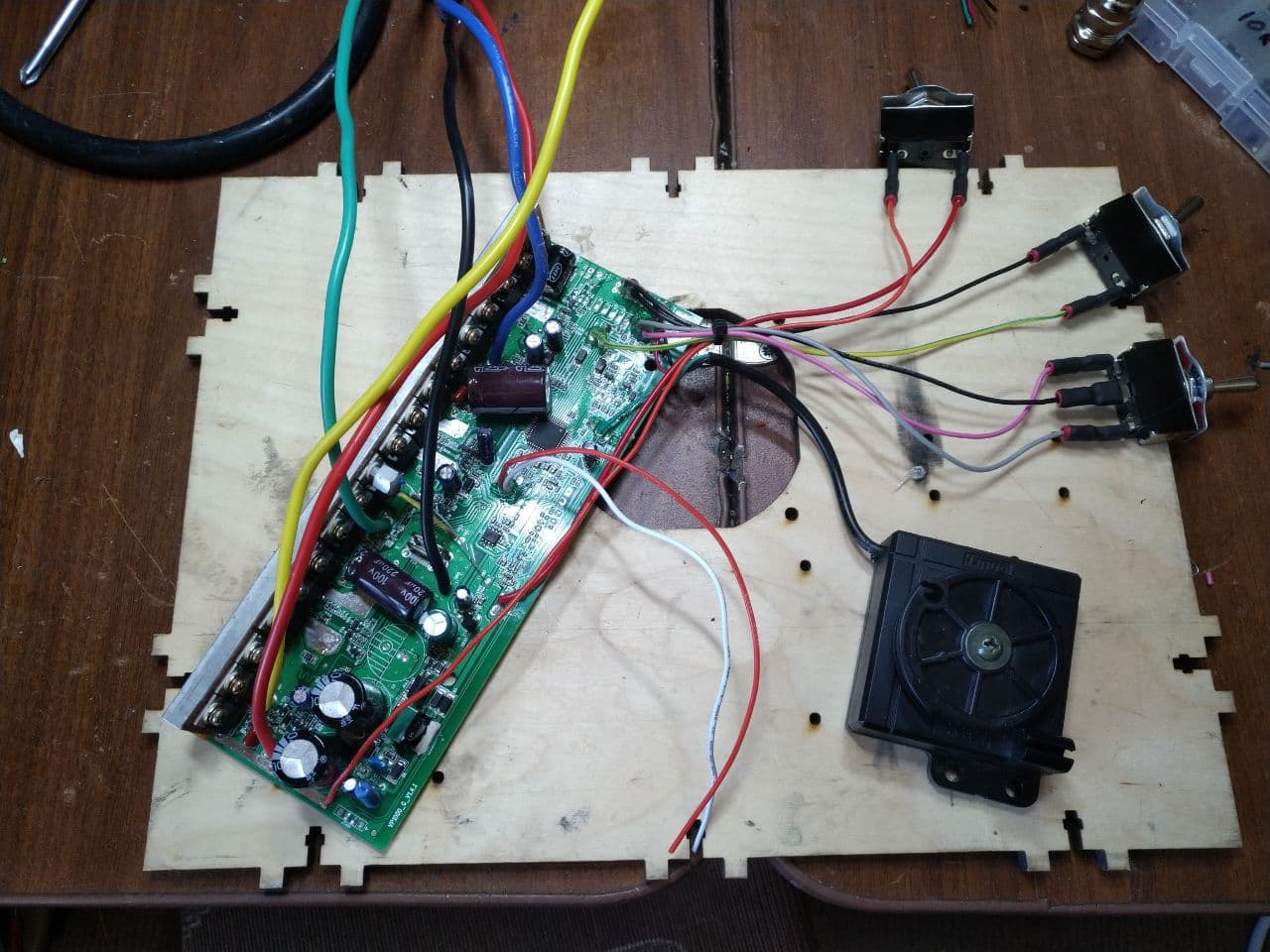

4. Начата подготовка контроллера и коробки. Заказана вся фурнитура (кабель-вводы, выключатели и пр.). Убраны лишние провода, оставлен только газ, реверс и 3-ск переключатель. Тут пока что нечего показать, будет фурнитура - будет и работа над коробкой. Также очень жду модули газа, но они застряли на таможне вместе с мягкими муфтами, которые планируется ставить между мотором и осью дейдвуда. Неплохо бы всё на руках иметь, прежде чем начинать работу над чашкой и коробкой, дабы не облажаться с размерами

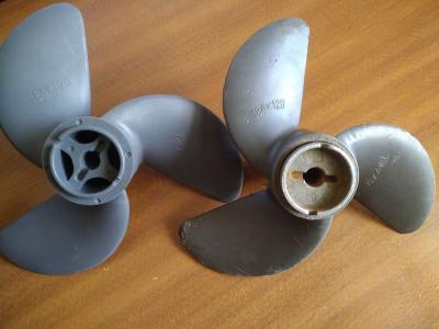

[user]Leon_68[/user], благодарю за советы. Я читаю-смотрю ютуб, народ родные винты к этому дейдвуду винты и точит, и от краски избавляет, всё во имя КПД. Может тоже попробую заточить, но сейчас главная задача - чтобы всё поплыло-поехало.

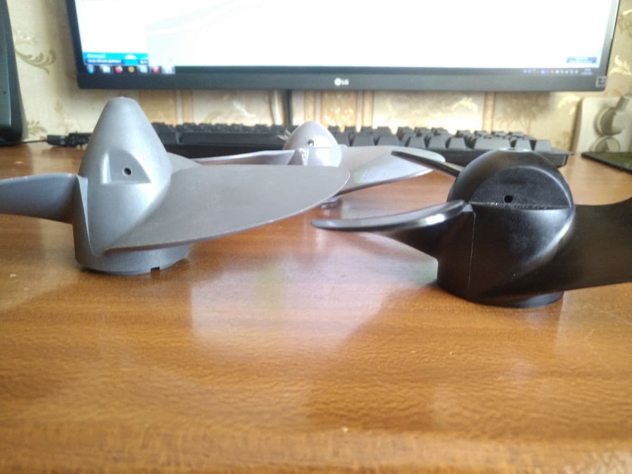

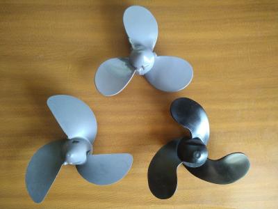

Есть очередные микроскопические шаги в сторону воплощения задуманного. Сделано было следующее:

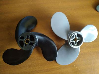

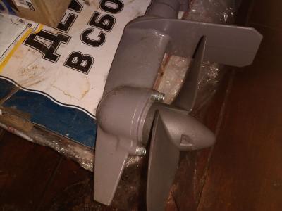

1. Рискнул и заказал винт от honda bf2 в надежде, что подойдет по посадочному диаметру. И ведь подошёл! Но все же не совсем идеально, шплинт не установить. Надо или пересверлить отверстие под шплинт, или углубить выемки под шпонку. Благо винт пластиковый. Единственное, шаг у этого винта даже меньше стандартного (4 3/4 против 5). Ну будет грузовым, значит

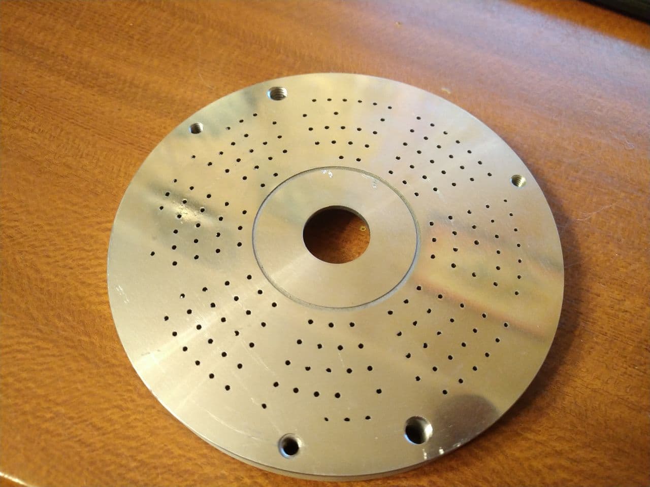

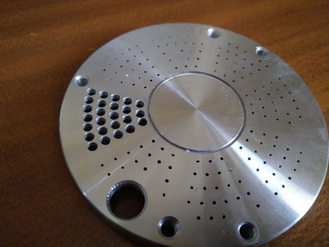

2. Наконец-то началась работа с металлом. Нашел местный заводик, который по очень демократичным ценам делает токарку. Мне там сделали много всякой мелочевки к другому проекту, и первую деталь для дейдвуда: обрезали чашку сцепления и нарастили вал. Запрессовал сразу мягкую муфту, все очень плотно село, соединение не прослаблено. Дело за чашкой.
3. Уже получены ячейки и вся фурнитура для коробки и батарейных кейсов. Сумма за ячейки просто космос (38к), но чего только не сделаешь ради хобби

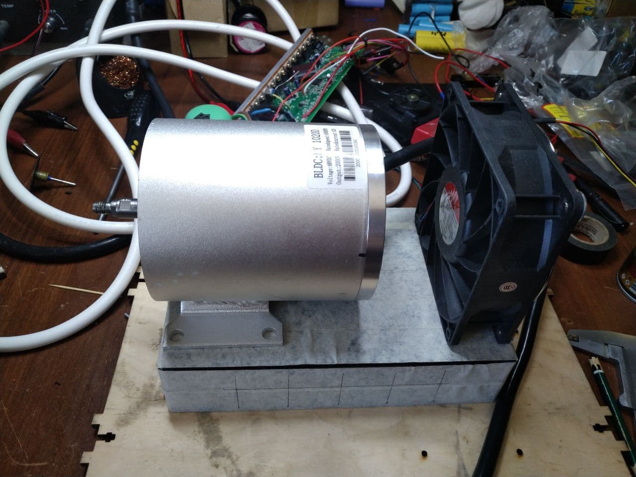

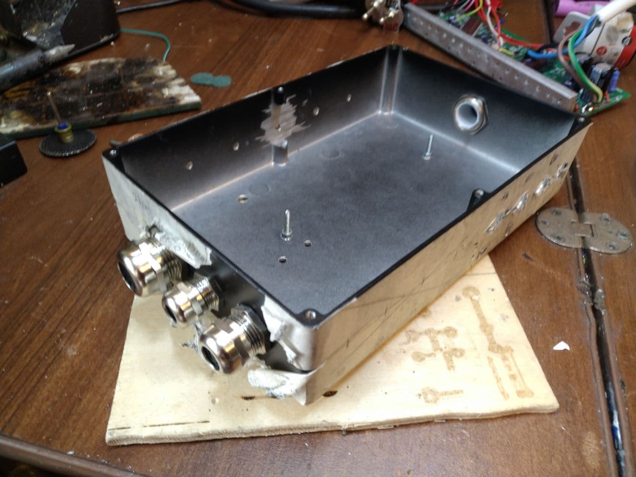

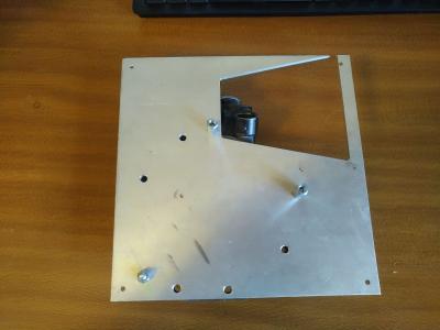

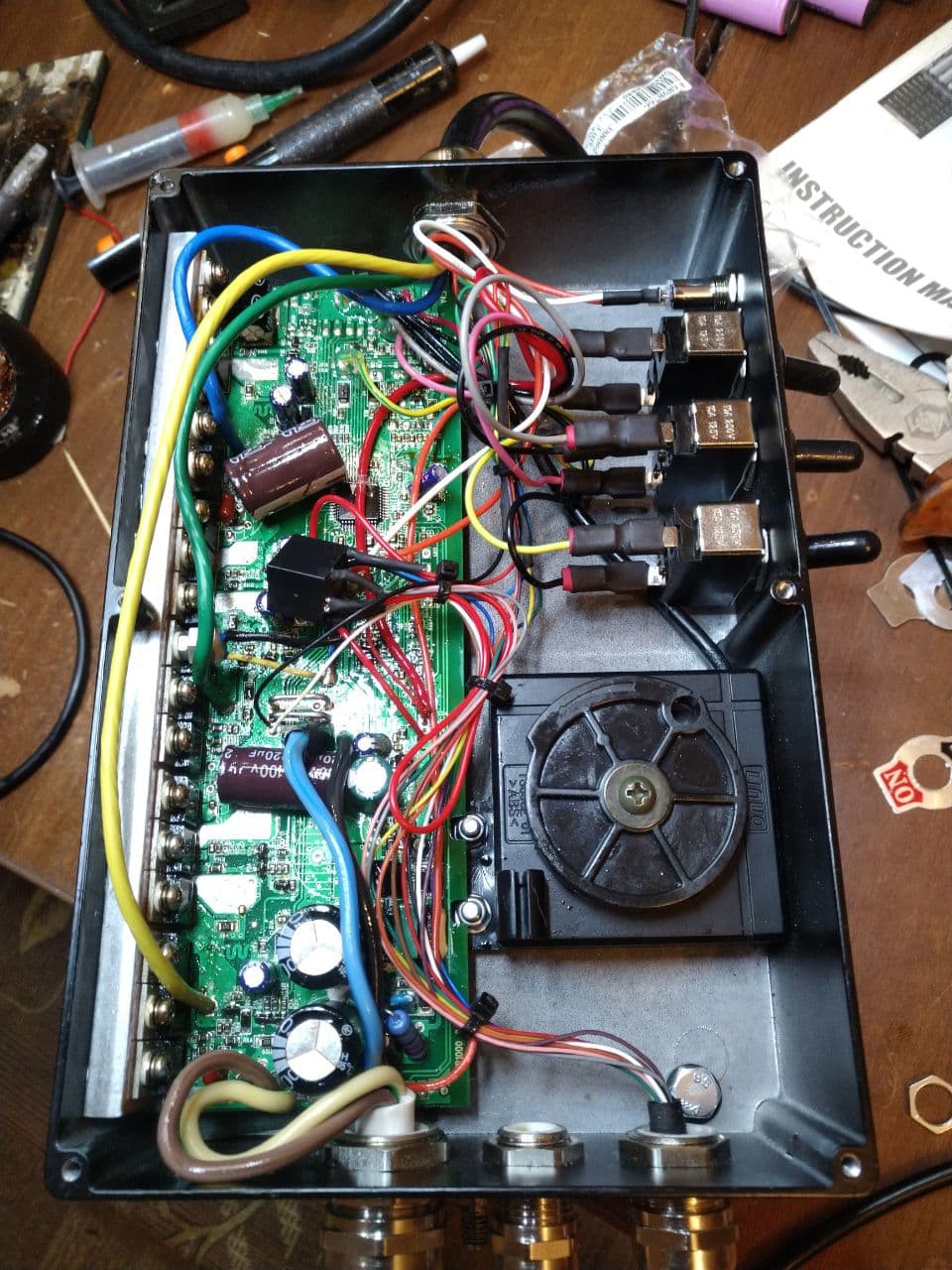

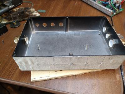

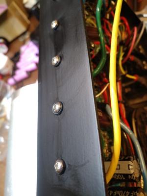

Дошёл ход до сборки электроники. Накупил резиновых колец вдобавок ко всей фурнитуре, чтобы проложить каждый винт в коробке. Разметил, рассверлил, кое-где сделал выборку под контроллер. Наружу выведен только трос газа и провод ваттметра. Рассказывать о процессе бессмысленно, поэтому вот фоток на поглазеть:
Как уже писал выше, планируется активное охлаждение двигателя в виде вентиля 120х120х38мм, дующего через шроуд в мотор. В коробке установлено реле, которое будет подключаться к ваттметру для активации охлаждения по температуре. Также в коробку закину пакетик прокаленного силикагеля, чтобы собрать всю влагу в воздухе внутри. Поскольку сапунов не предвидится, такая мера по предотвращению отпотевания изнутри мне видится уместной.

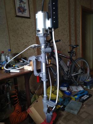

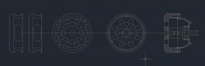

Переходную чашку тоже дорисовал и сдал чертежи на изготовление. Обещают на этой неделе, жду. По механике планируется перенос румпеля на правую сторону с помощью удлинительной трубы. Нужно лишь нарисовать и отпечатать пару несложных хомутов. Рассчитываю опробовать свой самопал примерно к концу июля. С батареями я не успею к этому времени, думаю использовать старую лиферную батарейку для первых тестов, она как раз подходит по токоотдаче.
Ghozt

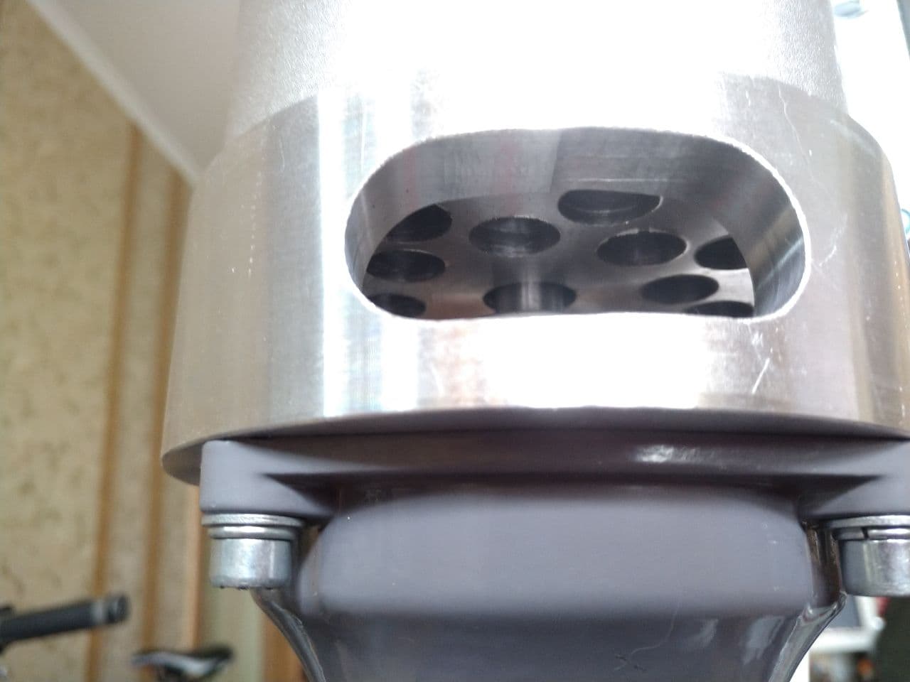

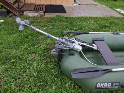

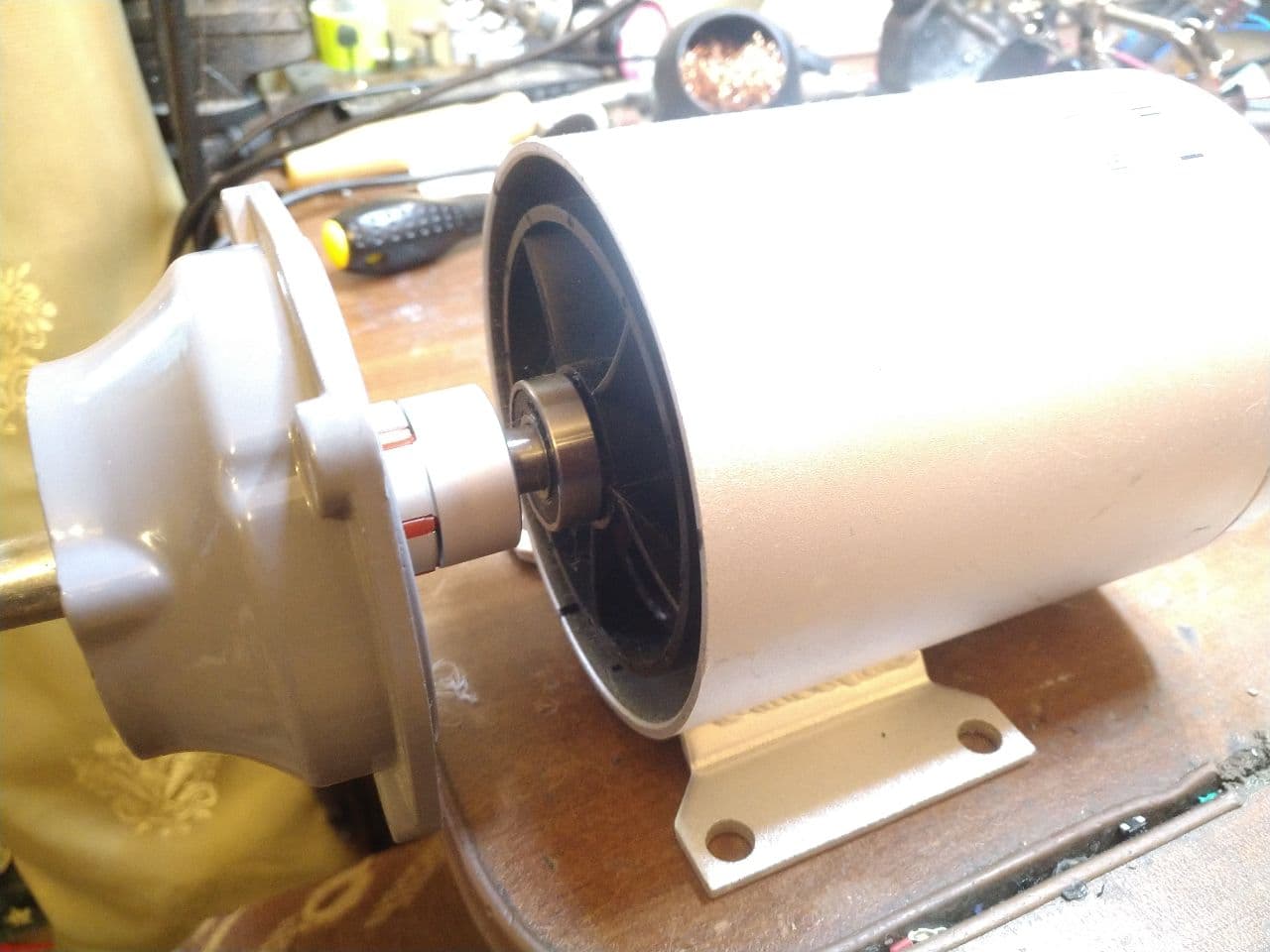

Получил чашку. Попал почти во все размеры, всё село плотно и без люфтов. Мигом всё собрал, чтобы успеть помореходить на прошлых выходных. В целом тест оказался успешным, но всплыло несколько моментов.
Самый главный момент: контроллер выдаёт всего 30А тока вместо заявленных 50. Это стало понятно ещё на тестах в бочке. Мотор что на 2, что на 3 скорости развивает одни и те же обороты, и потребление постоянно. На воде та же картина. Попробую залудить шунт.
Также при нагрузке транец подгибается снизу из-за нежесткого крепления, и геометрия расположения винта уходит. Тут либо менять лодку, либо изобретать усиливающие подкладки под транец.
Сам мотор греется умеренно даже без охлаждения, но это и понятно, раз тока всего половина от проектного. Контроллер холодный, и разгон перенесет без проблем, 18-то фетов. Разумеется ни о каком глиссере в данный момент речи не идёт, во-первых мало тока, а во-вторых напряжения, потому что тестирую я на 13s лифера, а это около 40в под нагрузкой. Итого имеем 1,2кВт электрической мощности на данный момент. В текущем виде мотор что одного, что двух человек везёт без каких-либо проблем. Масса дейдвуд+мотор получилась около 10кг. + батареи ещё столько же будут. В целом подъемно.
Также пока никак не решен вопрос с учётом энергии и "пробега". Сделал разъем под ваттметр, но сам ваттметр ещё нескоро займёт своё место.
Фоточки:
Надеюсь к следующим выходным залудить шунт и сделать подкладки под транец
TOLSPB
Дейдвуд не длинноват? От ребра лопасти до поверхности воды достаточно 10-15 см. Если больше - дейдвуд будет подгибать и сопротивление воды большое.
Ghozt
На фото регулировка не была ещё выполнена. По итогу он был поднят сантиметра на 2 примерно. Пробовал и выше, но тогда винт начинает хапать воздух

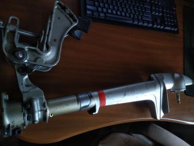

Также продолжаются эксперименты с винтами. Ну, как продолжаются - винты покупаются и кладутся на полку, испытывать пока что некогда. Помимо хондовского винта шагом в 4 3/4 дюйма был заказан винт Solas 6001-073-06-P. Он также от BF2, и он тоже почти подходит к дейдвуду Carver, надо всего лишь немного углубить посадочные места под шпонку. При этом шаг у него уже 6 дюймов. На фото также фигурирует оригинальный винт от BF2 с металлическим посадочным местом. Несколько сравнительных фоток всех имеющихся винтов:
К словам в посте выше - очень удачно подвернутся дейдвуд от всё того же BF2. Какой-то древнючий, родом из 90. Предположительно это BF20F, только он по взрыв-схемам подошел. Изначальная модель точно неизвестна. Из него скорее всего тоже соберу гибрид, но уже с дистанционным управлением. Также думаю сделать водяное охлаждение мотору, поскольку внутри дейдвуда есть помпа, которая когда-то охлаждала бензиновый мотор. В целом японский дейдвуд по качеству на голову выше китайца. Механизм защелки транспортного положения продуман куда лучше. Демпфер поворота с регулируемым преднатягом. Наверняка посчитанная гидродинамика трубы, да и сама труба куда толще и, следовательно, жёстче. До сих пор в продаже есть все расходники и запчасти для редуктора, вплоть до шестерен (хоть шестерни и стоят они целое состояние). Все подшипники шариковые, неудивительно, что он до сих пор живой. Старое японское железо явно лучше нового китайского. Мотор от моего экземпляра умер, к слову, от того, что у него износился нижний коренной подшипник скольжения. Сам же дейдвуд вполне живой, всё крутится, шестерни в порядке. Заменить сальники-прокладки и снова будет в строю. Начал стряпать ему переходную пластину:
