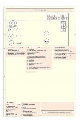

Коллеги, я правильно понимаю, что круиз контроля в модели WS 2500 PRO не предусмотрено. Хотелось бы реализовать функцию круиз-контроля на кнопке. Кто нибудь задавался таким вопросом?
Aless11
Цитата: pchelentano от 31 Май 2022 в 19:21Хотелось бы реализовать функцию круиз-контроля на кнопке.
На контроллере предусмотрены точки и заднего хода и круиз контроля, просто не выведены проводами.
Схема очень полезная, но как действительно реализовать круиз контроль, если выложите видео будет совсем отлично! В электрике не начинающий но и не гуру.

Цитата: Albidox от 01 Июнь 2022 в 08:27Схема очень полезная, но как действительно реализовать круиз контроль
Как правило в большинстве контроллеров все опции (точки) функционируют при замыкании на ground (GND).
Где то я встречал ролик с включением круиза: "При требуемой скорости нажать кнопку круиз-контроля ,а для отмены нажать тормоз или крутануть ручку газа" ... Только не помню где.

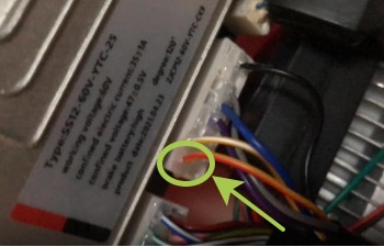

Поставил перемычку из провода на 16 пин и «-» появился круиз-контроль, включается если держать одну скорость 5-6 секунд, выключается при нажатии ручки газа или любого тормоза
П.С. По полевым испытаниям было выяснено что включается через 3-4 сек

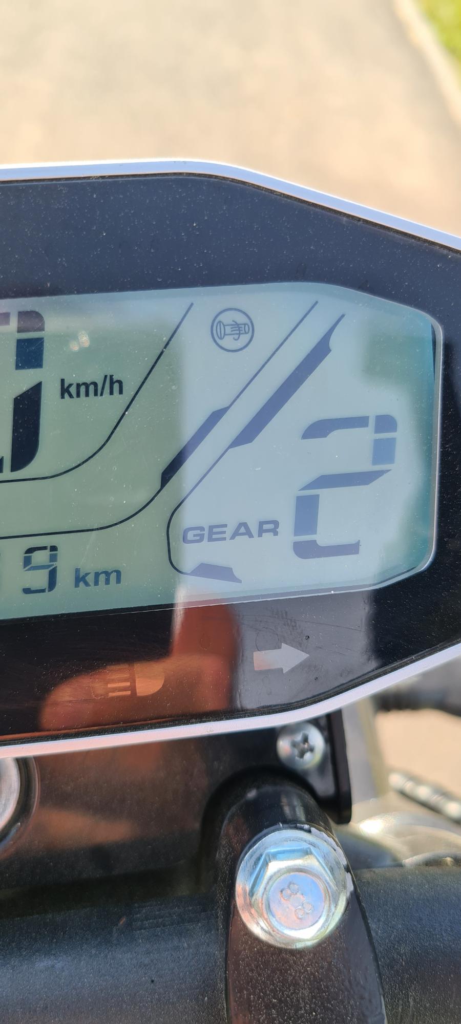

народ подскажите--что это загорелось на дисплее?
предыстория--ехал в жару. все ок. остановился на перекрестке. на тормоз держишь-все ок. отпускаешь тормоз-без ручки газа--едет. причем так номрально едет. хотя должен стоять. на тормоз наживаешь-стоит.отпускаешь-едет. без газа. потом заглушил. включил--и загорелось вот этот кружок. и все. не реагирует на газ от слова вообще. прокатил метров 200. пропал кружек этот.и все поехало.
что случидлось? куда лезть?
Triraza
Похоже на заглючивший круиз-контроль. Он там есть, хотя ни одна сука в мануале ни слова не прописала. Выпиливается обрубанием лишнего проводка на контроллере. Цитирую ответ сервиса WS год назад:
Да, это у вас включается круиз контроль, что бы его убрать, надо отключить скутер, открыть треугольный пластик где находится контроллер (3 болта шестигранника), найти 2 контролера, найти провод (он находится в фишке в самом углу) и перерезать его на первом и втором контролере. Таким образом проблема у вас уйдет навсегда и скутер станет ехать более мягко и залипания ручки не будет.
