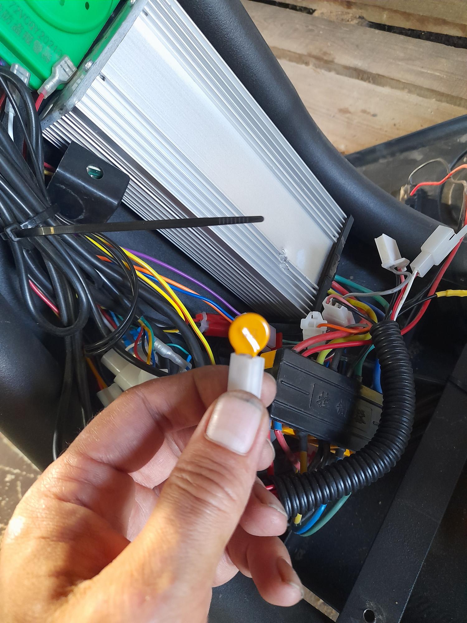

Может кто подскажет , почему при включении на дисплее куча значков всяких загорается , а потом только скорость ,пробег , поворотники и свет с аккумом , а не светится какая скорость 1,2,3, и задняя , напряжения питания нет ,часов ,  контроллер как кирпичь алюминивый , и на контроллере почему то много проводов не подключенных и зачем в разьем вставлена желтая радиодетмль
Aless11
Цитата: Serg72 от 03 Авг. 2022 в 19:31зачем в разьем вставлена желтая радиодетмль
Это конденсатор и зачем он в разъеме, одним китайцам известно. Попробуйте вытащить и посмотрите изменения.
А наличие неподключенных проводов, так это на всех контроллерах так. Дополнительные опции, и плюшки.
