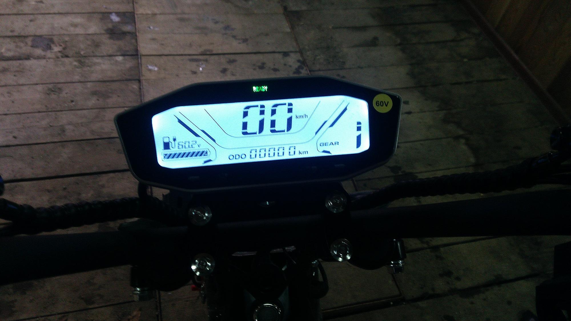

Цитата: Aless11 от 26 Июль 2022 в 12:08
Корректировка показаний спидометра:
Первый вариант:
Вывешивается заднее колесо,
Включаем байк кнопкой,
Выжимаем газ на полную,
Три раза щелкаем переключателем света (дальний/ближний).
Дисплей переходит в режим программирования (на месте показаний одометра появятся 55555 и большие цифры спидометра начнут мигать).
Щелчками поворотников корректируются показания в большую или меньшую сторону (газ все это время выкручен на максимум).
В случае бездействия дисплей выйдет из режима программирования через 5 сек.
Второй вариант:
Вывешиваем заднее колесо,
На выключенном байке включаем левый поворот,
Включаем байк, (дисплей загружается дольше обычного),
Выключаем поворот и 5 раз щелкаем переключателем (дальний/ближний),
Дисплей переходит в режим программирования (на одометре появляются 55555),
Выкручиваем ручку газа на максимум и поворотниками корректируем показания спидометра как в первом варианте.
!  В обеих вариантах должна быть включена 3 скорость  !
Пытался "откалибровать" скорость. При езде спидометр на 6км/ч превышает показания в сравнении с gps . Второй вариант входа в режим калибровки  помог, но несколько по другому. При переключении  дальним, на 6 раз обнуляется одометр, на 7й раз начинает моргать скорость, и она выставляется на 99!(а была 72) как ее уменьшить, не понимаю,  пепеключение поворотников ничего не дает.
   [user]Aless11[/user], Подскажите, источник, откуда брали инфу по корректировке.  Может там что то смогу найти для своего варианта? (Ws2500 2022 г выпуска)  Может у кого какие мысли появятся? С удовольствием воспользуюсь советом.
Aleksr
#309
Цитата: Aleksr от 05 Фев. 2023 в 11:41Может у кого какие мысли появятся? С удовольствием воспользуюсь советом.
Все, сам разобрался.  Какой то алгоритм боле мене вырисовался.  В "режим корректировки " у меня получилось войти  на 7й щелчок дальним.  На 6й щелчек обнуляется одометр. (Так же одометр можно обнулить при входе в режим с правым поворотником. При этом  показания спидометра не корректируются, либо у меня не получилось) В общем для моего ситика получилось откалибровать так : На выключенном ситике :
1включаем левый поворот,
2. Включаем ситик кнопкой старт
3. Ждем загрузки, выключаем поворотник.
4 . Семь раз переключаем дальний - ближний
Цифры спидометра начинают моргать. Газ до упора, высвечивается максимальная скорость
5 Включаем и выключаем левый поворотник, показания уменьшаются до 60км/ч потом перескакивают на 99. Главное не прозевать этот момент. Я снизил до 60.  После надо зафиксировать значение : выключаем поворотник и несколько раз переключаем дальний ближний, спидометр перестает мигать, результат зафиксировался.

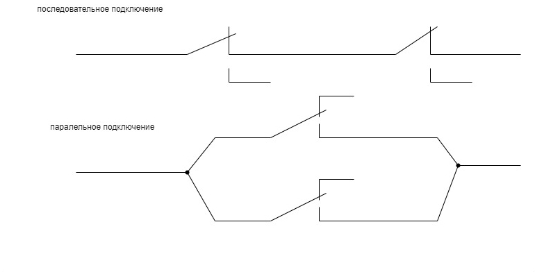

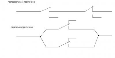

Цитата: TDC от 14 Фев. 2023 в 23:56Здравствуйте, Подскажите, как установить  концевой выключатель подножки и куда его подсоединить, разъем на 3 провода
Опять же предполагаю: Если три  провода это  один общий - комутационный, а два других : нормально разомкнут , и другой
- нормально замкнут. При нажатии на кнопку переключателя один размыкается, другой замыкается с коммутационным. Смотрите схему и распиновку на самом переключателе.
Соответственно устанавливаете (приклеиваете, притягиваете, привинчиваете) переключатель так, чтоб подножка при опускании на землю, нажимала на его кнопку(рычаг ). А 2 контакта припаиваете  параллельно 2м проводам ручки тормоза. (Я не смотрел, что происходит  при нажатии, они замыкаются или размыкаются? Проверяете  прозвонкой, если змыкаются,  значит к нормально разомкнутым на устанавливаемом переключателе. Если  размыкаются - соответвенно к тем, которые замкнуты)
Поправочка! Если контакты на тормозе, при нажатии на него, размыкаются , то переключатель,  который на подножку устанавливается, надо подпаивать последовательно к выключателю тормоза.
Наверно схему проще будет разместиить
