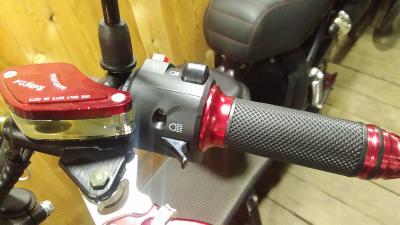

Aless11
Меня одного нервирует переключатель поворотов? который постоянно забываешь выключить или ловить на ходу,чтобы переключить!!
Какой он неудобный! Кто вообще придумал эту крутилку!!
Заказал на али нормальный. Дальний-ближний,гудок,поворотники лево-право,при нажатии на середину-возврат в нейтральное положение.
Буду переделывать.

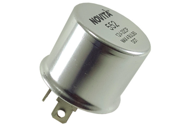

Цитата: Aless11 от 04 Июнь 2021 в 06:07постоянно забываешь выключить
Впаяй какой нибудь автомобильный прерыватель в разрыв с поворотниками, и будешь слышать щелчки - как в салоне авто. С ним уж точно не забудешь что едешь с включенным поворотником... В чем проблема?))

Aless11
Цитата: poreeff от 04 Июнь 2021 в 06:14Впаяй какой нибудь автомобильный прерыватель в разрыв с поворотниками, и будешь слышать щелчки - как в салоне авто
Да,наверное что ни будь придумаю,но уже в новом переключателе.Он удобнее.

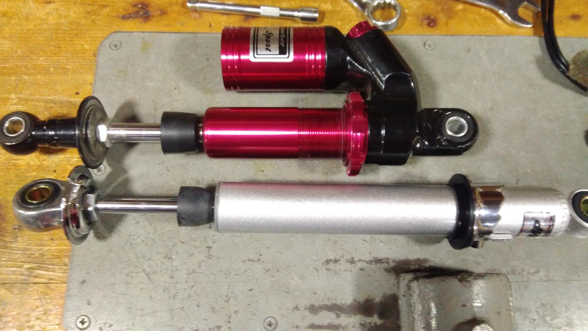

Родные амортизаторы с липовой накачкой на кочках сильно "козлят".
Такое ощущение,что там либо масла нет,либо клапана не работают. Просто едешь на пружинах.

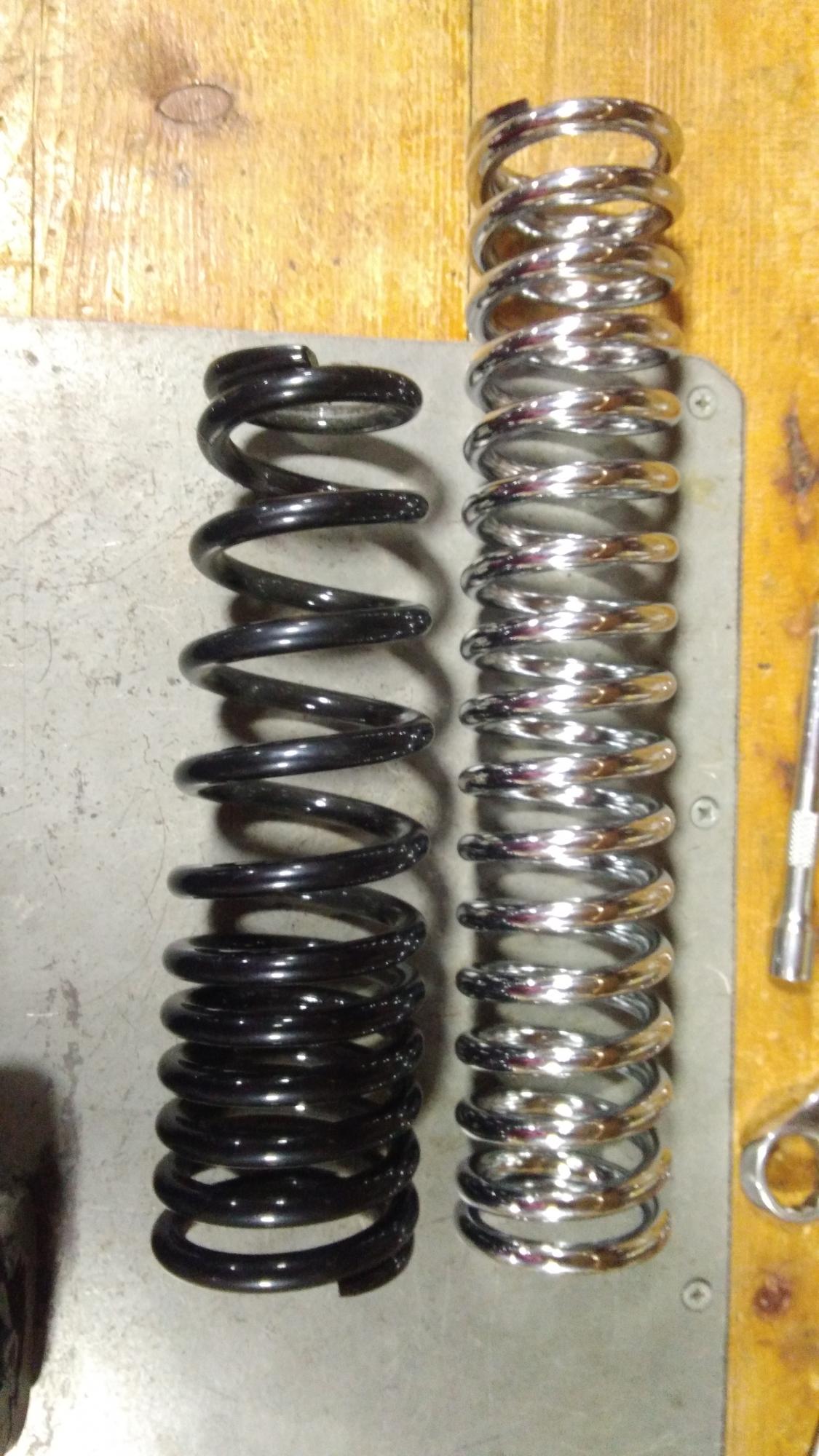

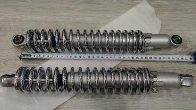

Приобрел от минска вот такие с регулировкой жесткости:
Расстояние по центрам проушин у родных 290 мм.  и диаметр 10 мм.
У минских 345 мм. и диаметр 12 мм.
Буду ставить. Зад приподнимется.

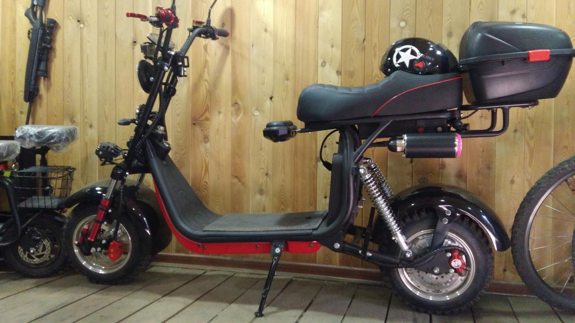

Aless11

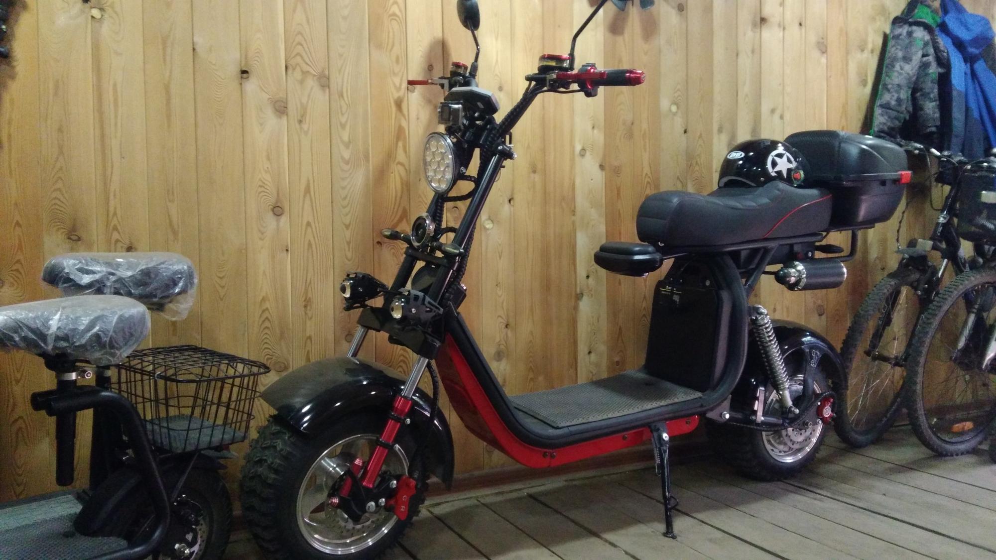

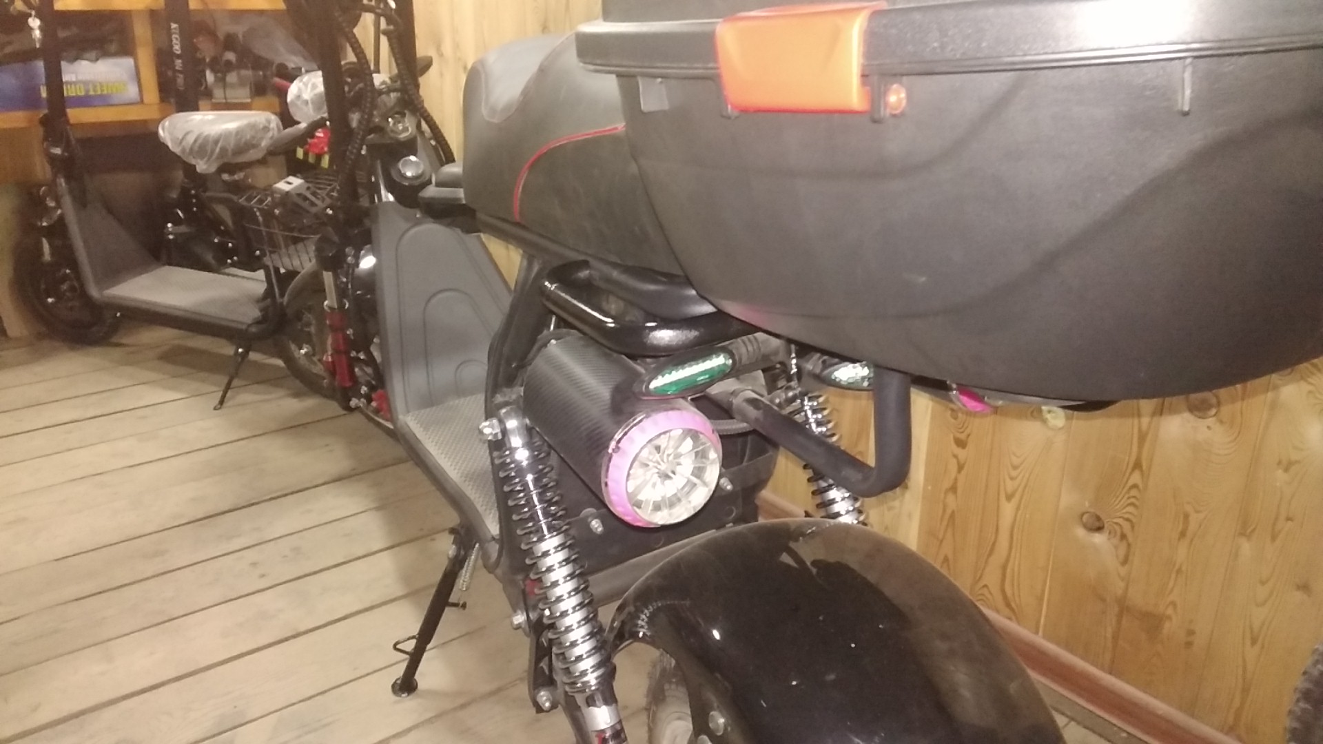

Вообщем,что получилось: Родные аморты действительно как писалось в соседней ветке о ситикоко в помойку только. В них как бы масло есть,но начинаешь прокачивать, идет провал на 1.5-2 см.,сколько не качай.Поэтому и пробои в задней подвеске.
Минские амортизаторы просто сказка, едешь как на машине. Все неровности отрабатывают.
Как устанавливал амортизаторы от минска:
Родные отверстия М10, рассверлил до М12.,купил болты М12 и гайки. L-35-40.
Снял пружины,прокачал вертикально по 5-8 раз.
Установил пружины не наклоняя амортизаторы горизонтально.
Установил амортизаторы на байк не наклоняя!.,(установка как на автомобиле-штоком вверх)
Наслаждаюсь.
У минских длинна штока на 1.5 см длиннее ролных и пружина с запасом:
А,ну и забыл написать,что родную подножку пришлось удлиннять на 5 см.!  Это надо учитывать!!!

Это цена за штуку или пару? А то на озоне стоят 1900 за пару.
P.S. Всё, увидел, что за пару.
Там же есть и другой нерегулируемый амортизатор 1280 за штуку, но с межцентровым 300 мм. Это ближе к заводским размерам.
Aless11
Цитата: Gothox от 18 Июнь 2021 в 07:57межцентровым 300 мм
300 мм. маловато кажется. будет как на родных проседать под весом райдера. У меня тоже был выбор между  300 и 345,выбрал 345 и не пожалел.

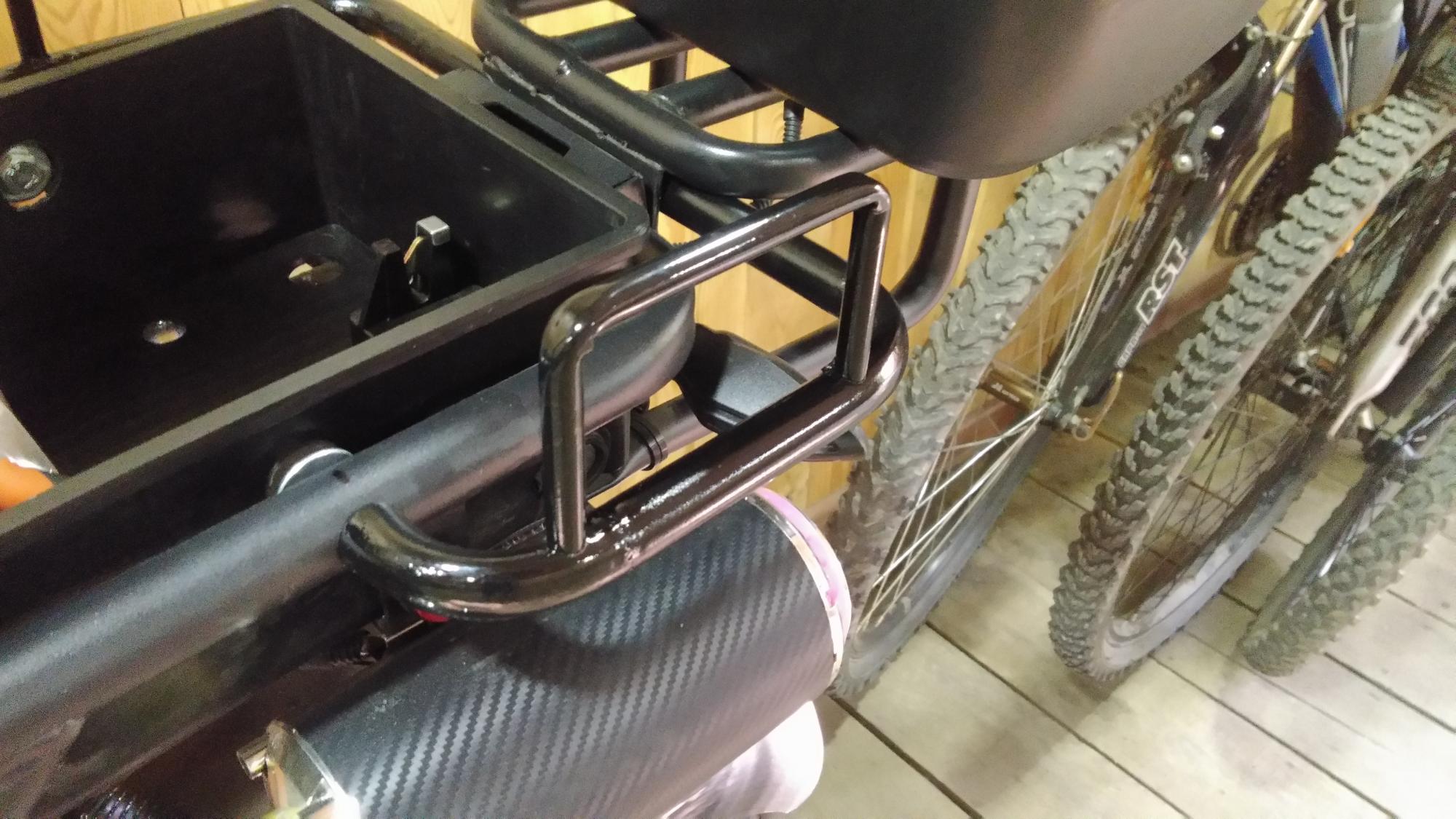

#52

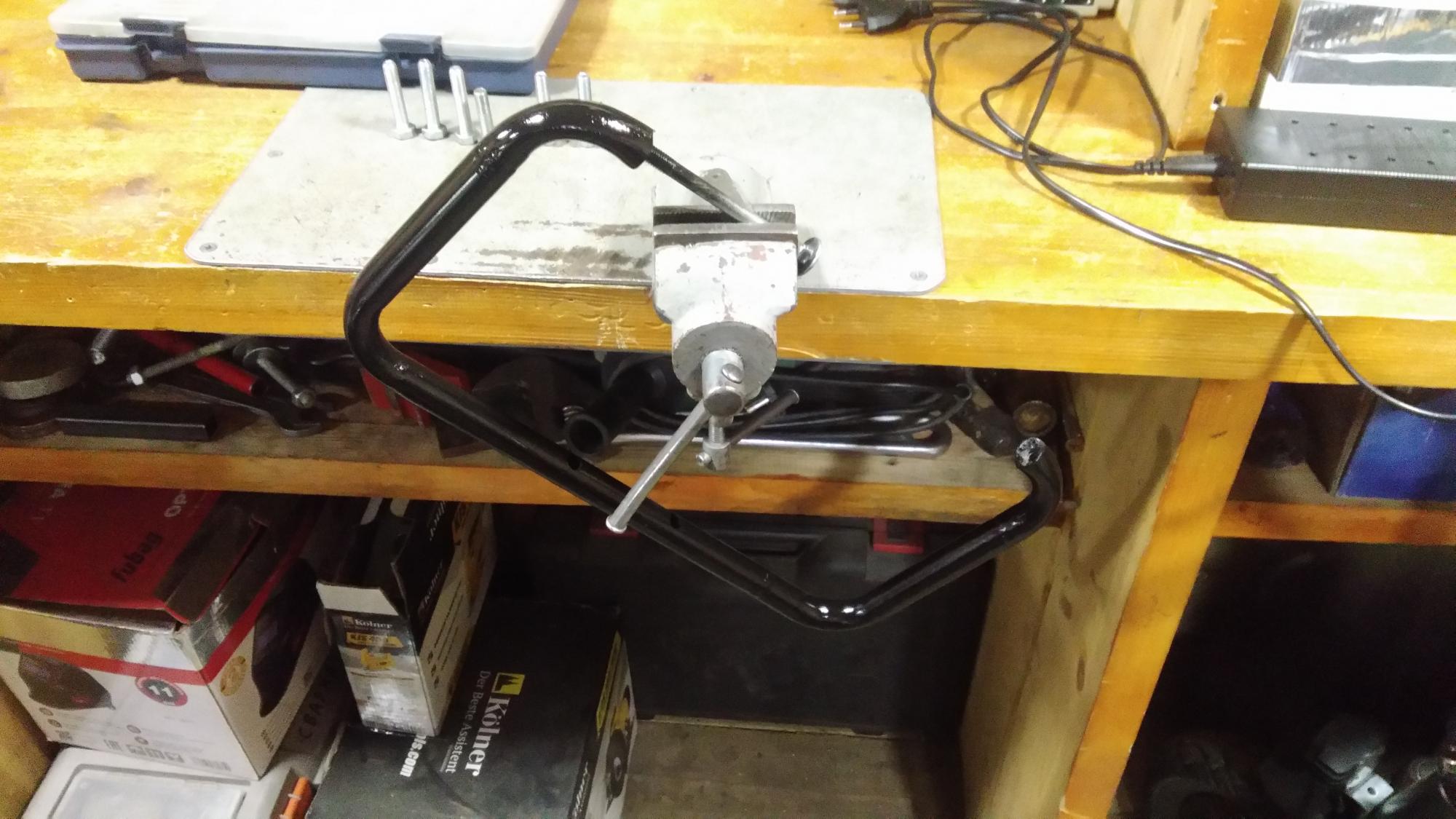

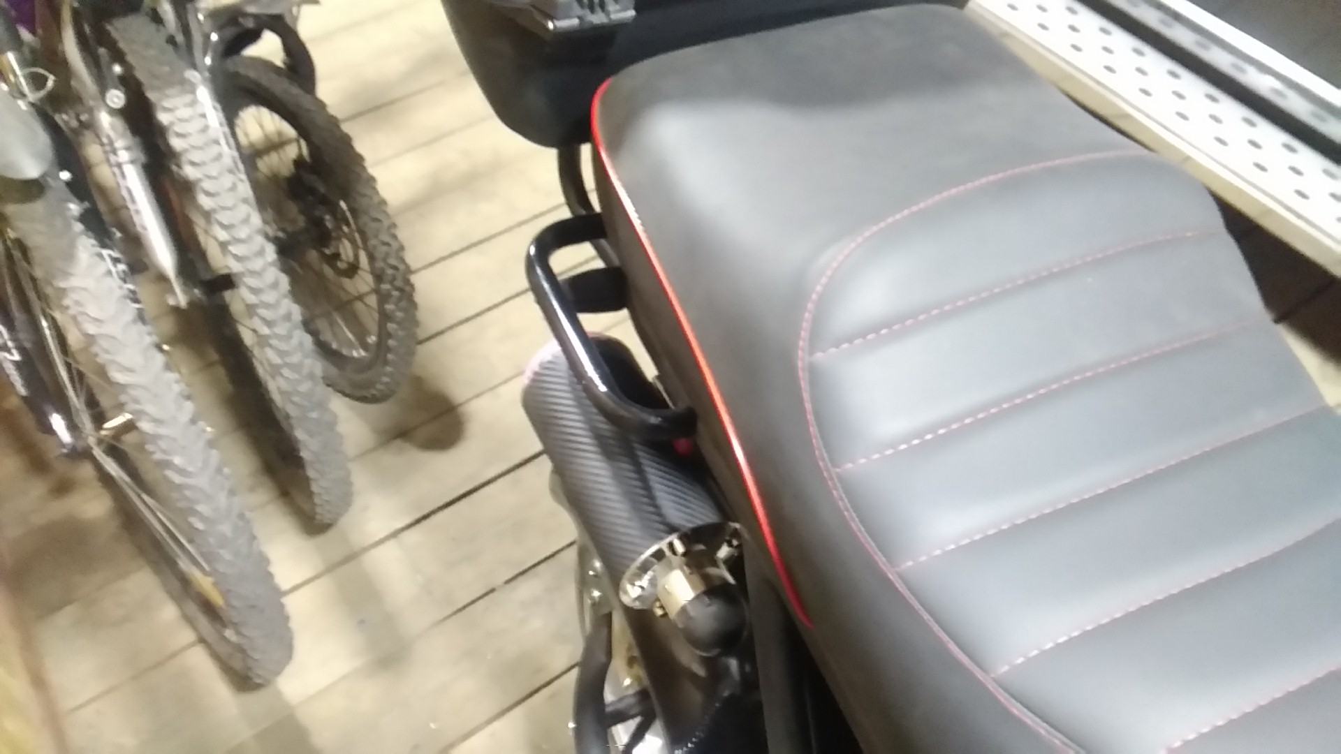

Подножки на раме есть,а ручек для пассажира нет.
Сварил и выгнул из трубы и удобнее где то даже боком пододвинуть взявшись за ручку:

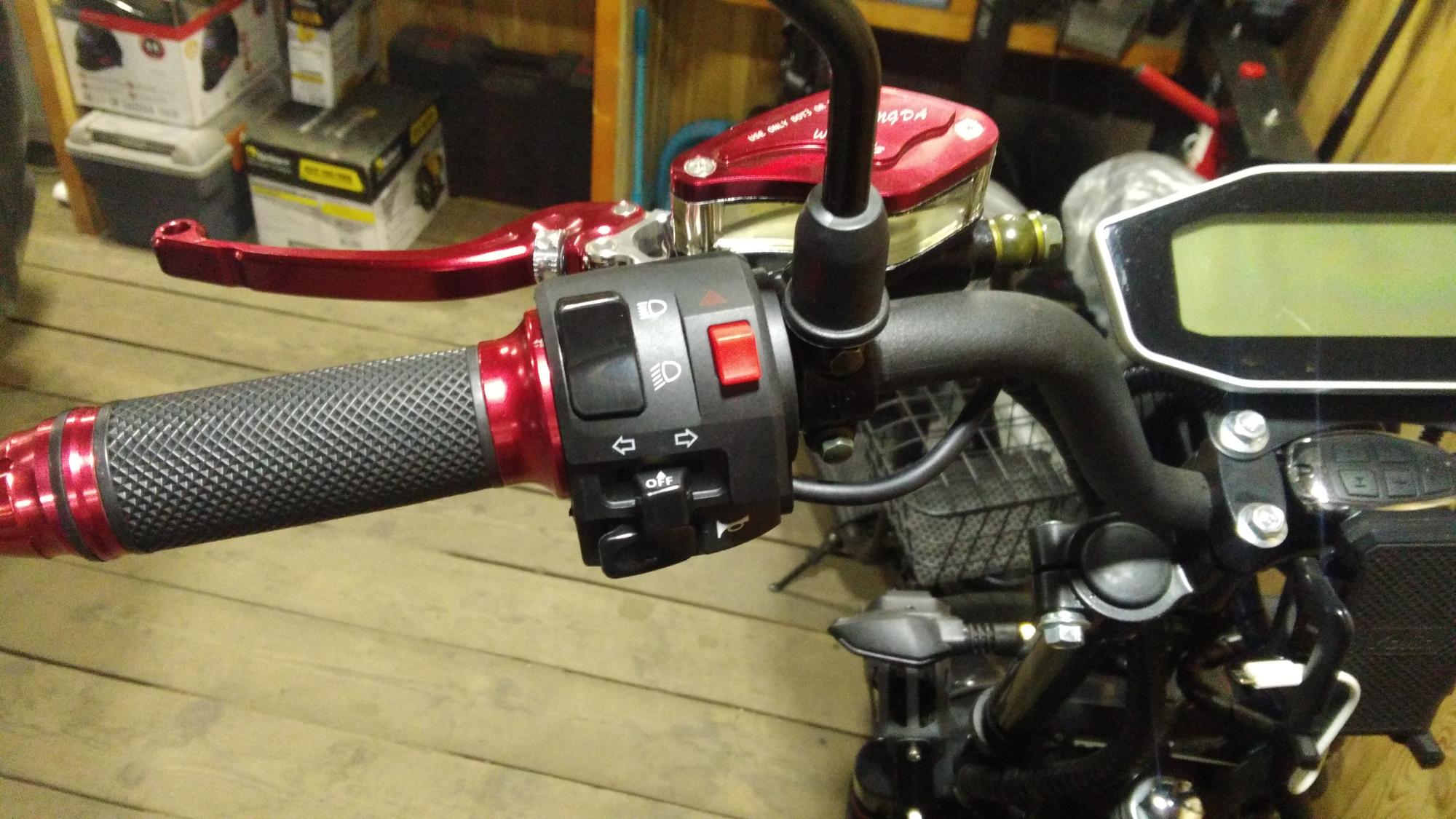

Поменял переключатель поворотов и света на нормальный:
Тут даже "моргалка" дальним светом присутствует:
