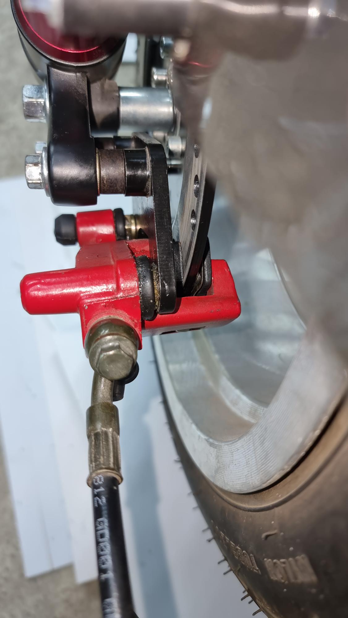

Коллеги, если не трудно, посмотрите задний тормозной диск, расстояние до маятника большое? Что то как то у меня слишком близко  расположен!  Только сейчас обратил внимание.

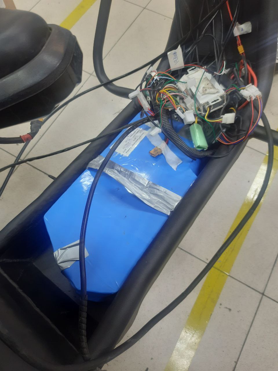

Цитата: UTUG от 07 Апр. 2023 в 07:43
Подскажите, если установить вторую батарейку в пол, самодельную большей ёмкости и подключить ее в параллель. То можно ли заряжать обе батареи вместе прямо на скутере от одного зарядника ?
можно... у мня именно так было сделано... у каждой батареи свой БМС и провода вместе заведены на контроллер...
теперь убрал штатную батарею, сделал новую корыто и одну большую батарею 60 А*ч 60 В  в пол

Цитата: Leon_68 от 02 Май 2023 в 08:48теперь убрал штатную батарею, сделал новую корыто и одну большую батарею 60 А*ч 60 В  в пол
А вы можете фото выложить, как это новое "корыто" под аккумулятор выглядит? Из чего делали?

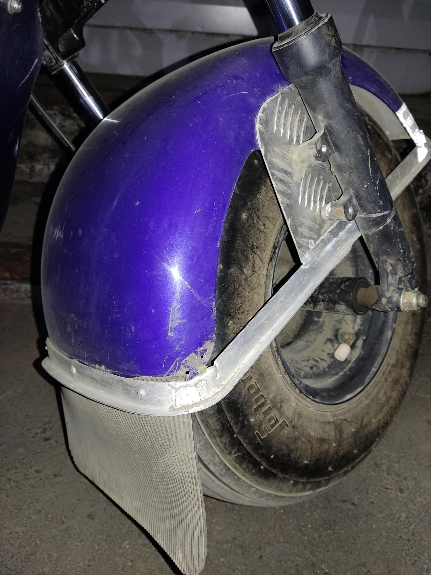

4 Крылья. Родные ставить не айс, выглядят с меньшим диаметром как огрызки,  вот думаю, из чего  сделать новые. Пробовал  из воздуховода гнуть, но  нет подходящей болванки,  Да и тонковат пластик, будет играть. Из железа варить? Сомнения, вес скутера стал и так  большой( батарея прибавила около 17 кг, и короб под батарею сварил из 1.5 мм  железа.
У кого какие мысли будут, что можно придумать?

Стеклоткань + эпоксидная смола + армировать стальным прутком или алюминиевым профилем, чтобы на кочках сильно не тряслось.

Цитата: Aleksr от 13 Май 2023 в 17:36Крылья. Родные ставить не айс, выглядят с меньшим диаметром как огрызки,  вот думаю, из чего  сделать новые. Пробовал  из воздуховода гнуть, но  нет подходящей болванки,  Да и тонковат пластик, будет играть. Из железа варить? Сомнения, вес скутера стал и так  большой( батарея прибавила около 17 кг, и короб под батарею сварил из 1.5 мм  железа.
Я родные растянул! Бока грей феном и растягивай потихоньку, чтоб радиус больше стал.

Цитата: Maestro12 от 16 Май 2023 в 21:23Я родные растянул! Бока грей феном и растягивай потихоньку, чтоб радиус больше стал.
Приеду на дачу, попробую, этот вариант больше подходит, чем армированние стекловолокна(я не делал стеклопластик, опыта нет, а абы как не хочется) Единственное, родные  трещинами пошли... ну может заодно и сварю их

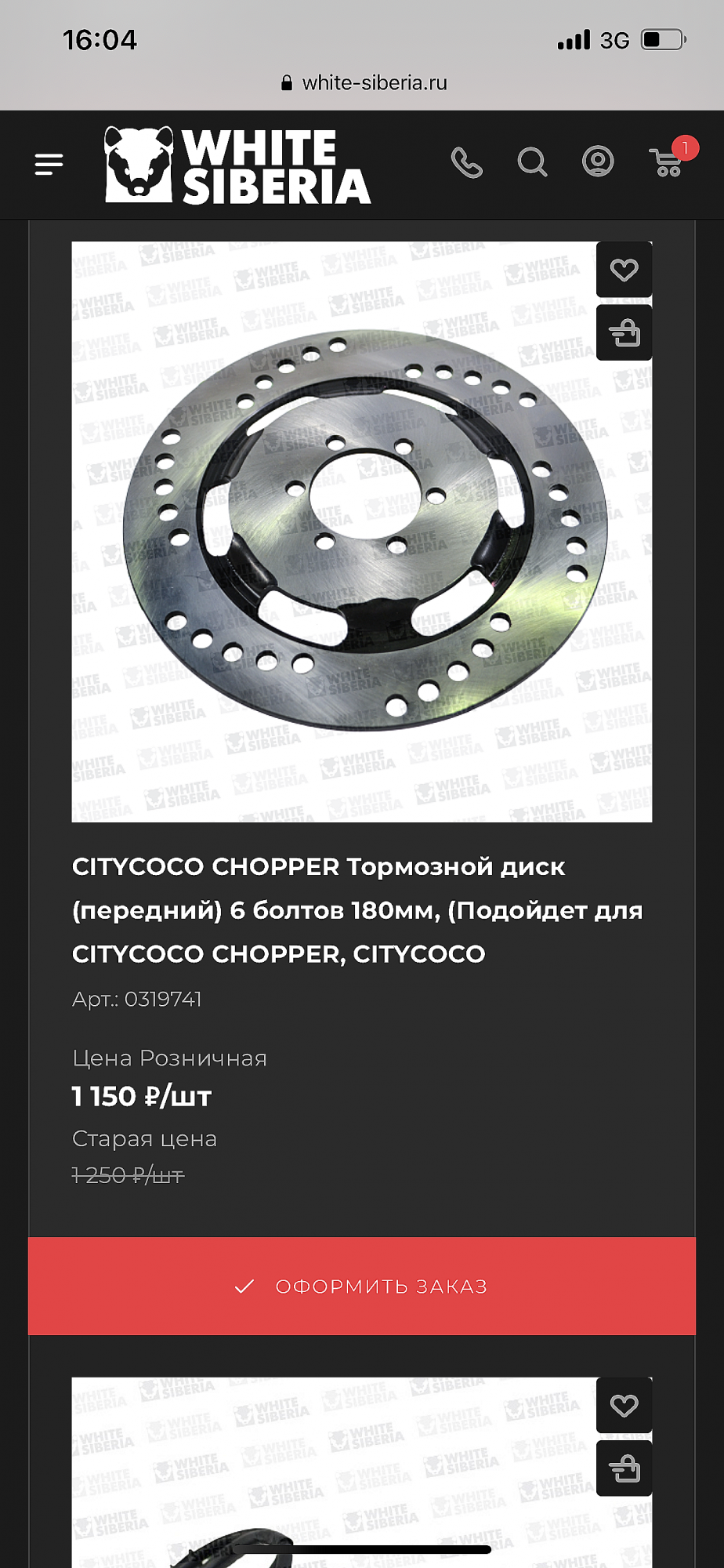

Цитата: Sergeykurmelev от 31 Авг. 2022 в 11:28
Заказал передний диск на WS 3950 pro.  180 мм диаметр. Походу его и должны были ставить на заводе а не 168 как у нас стоит и колодки наполовину в воздухе. Тогда и скобу суппорта переделывать не нужно как на 6 странице.
https://sl.aliexpress.ru/p?key=WGiLqy
Скажите а подойдёт ли этот тормозной диск 180 мм на WS-pro2500 на перед чтоб не переделывать крепление торм супорта?

Цитата: DRAGONHOUSE от 01 Июнь 2023 в 23:50На WS-pro 2500 подойдёт?
White siberiya пишет что диск для чоппера и для ситикоко. Если есть время, подождите, я заказал себе.  Едет из китая, придет поставлю, отпишусь(у меня тоже ws2500 pro)

Цитата: Sergeykurmelev от 15 Сен. 2022 в 20:17
[img2 ]
Пришел диск. 180мм ровненько. Это и есть родной диск для этой системы. А на наших сэкономили.

Этот диск ровный или выпуклый непонятно на картинке и какой стороной его ставить,есть нюанс,сверловка на диске с Али отличается со свирловкой рабочей зоны с оф.сайта WS и влияет ли она для работы диска правильно, в одном сверловка сходится а в другом расходится а как правильно будет?

Цитата: DRAGONHOUSE от 02 Июнь 2023 в 17:21диск ровный или выпуклый
Диск выпуклый. Все что white siberia продает, все это есть на алиэкспресс, и дешевле. Поиск по картинке выдает на алиэкспресс один в один ту же картинку. Сверловка есть 3 отверстия, есть шесть. Я Заказал  с 6 отверстиями. Сам принципиально не хочу у WS заказывать, так как слишком много они  по ушам ездят.. но это мое личное мнеие.
Помотрите на последнее фото. На креполении суппорта есть проставки ( черные шайбы), они как раз и дают возможность  поставить плоский диск, сняв их можно будет поставить "выпуклый"

Цитата: Aleksr от 18 Май 2023 в 19:41Единственное, родные  трещинами пошли... ну может заодно и сварю их
Я трещины супер клеем залил изнутри и содой посыпал, держится до сих пор 👍
