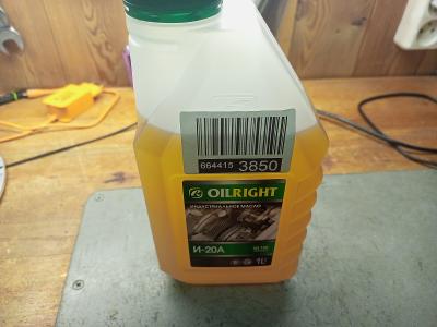

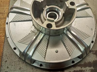

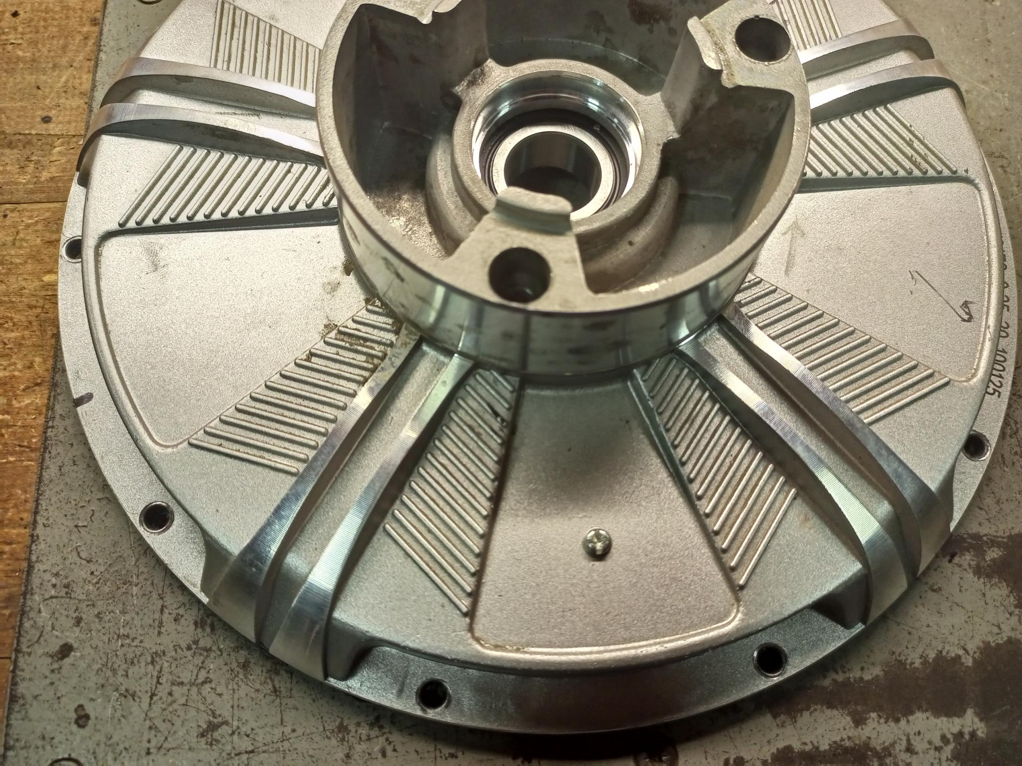

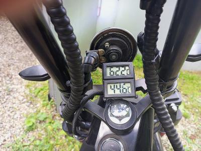

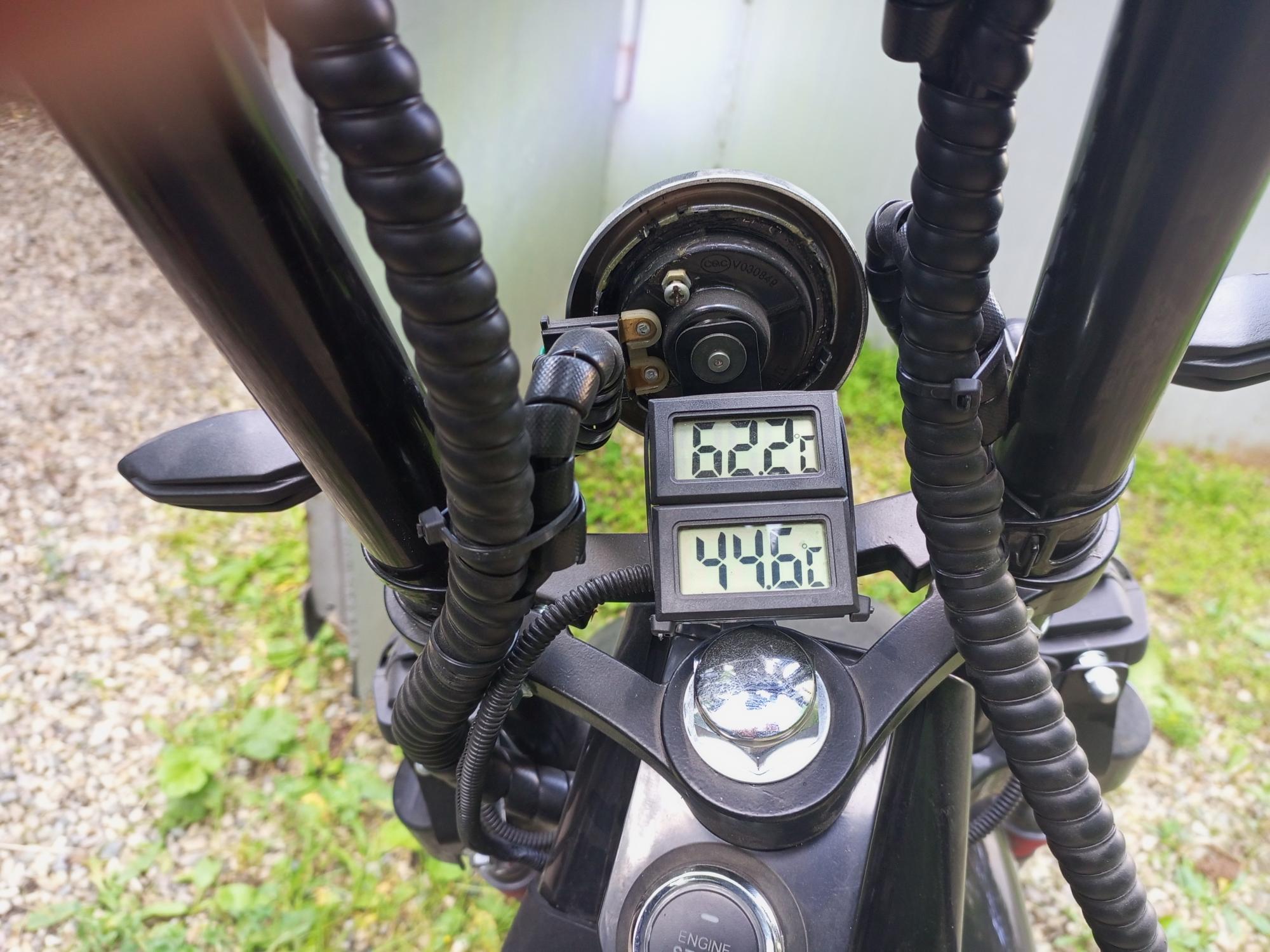

Цитата: Aless11 от 11 Июль 2022 в 05:49Приветствую форумчане!
Много было перечитано и пересмотрено на счет охлаждения моторколес маслом, но все таки решился.
Эксперимент с маслом внутри колеса показал очень хорошие результаты.
Двигаясь 15 км. из точки А в точку Б с пассажиром в городском режиме за весь путь обмотки нагревались до 110 градусов и температура стремилась выше, что негативно влияет на сами обмотки колеса и его КПД.
После заливки в колесо масла, за это же расстояние температура не превышает 70 градусов, что несомненно радует и не приходится останавливаться для охлаждения.
Значит этот метод охлаждения действительно работает.
Масло в колесо 10"  залил 5 шприцев по 50 мл. (из контрольного отверстия малость вытекло). Значит примерно 230 мл. :
Сальники родные, но поставил новые:
Крышка с заливным отверстием 3 мм.:
Еще порадовало что соединения на входе проводов и вала абсолютно сухие.....пока сухие :)
Верх колесо , низ контроллер (на верхнем без масла в этот момент было бы примерно 110+ градусов) :

Цитата: Serg P от 15 Июль 2023 в 01:44Aless11, хотелось бы узнать как у вас полёт с охлаждением мотор-колеса маслом? Не потекло? Не упала со временем тяга, так как у дешёвых магнитов предел температуры 80°С и может постепенно произойти размагничивание (потеря мощности) ? Хотел тоже заморочиться с охлаждением
Здравствуйте коллеги! Ничего не изменилось, полет нормальный! Тяга отличная. Правда сальник на одной стороне потеет, но это не критично. Так что заморочка с маслом имеет смысл быть.

Цитата: garrradecky от 03 Авг. 2023 в 11:13Тэкс, получается это контроллер на 3000W, как раскочегарить колесо 3950W полную?
P=U*I, 60V*45A=2,7kW (средняя). Если при максимально заряженном аккумуляторе, то около 3000W. То есть 3950W - это всего лишь маркетинговая замануха от WS. Пробовал увеличить шунт, лучше впаивать не более 0,3÷0,5 мм.кв. + дополнительное охлаждение контроллера, так как при торможении будет сказываться увеличение шунта (при нажатии на ручку тормоза происходит торможение мотор-колесом, помимо тормозного диска). Ну и не забывайте про нагрев мотор-колеса, у меня в пробках при штатном контроллере (45А) - до 90°С. При дополнительном шунте около 0.75 мм.кв(лужёный) токи были 90А+ при подъёме в гору. Если ездить на дальние расстояния (без пробок), то нагрев колеса на режиме "газ в пол" по прямой - не более 75°С. Через 2 месяца эксплуатации в таком режиме контроллер вышел из строя, имейте ввиду.
