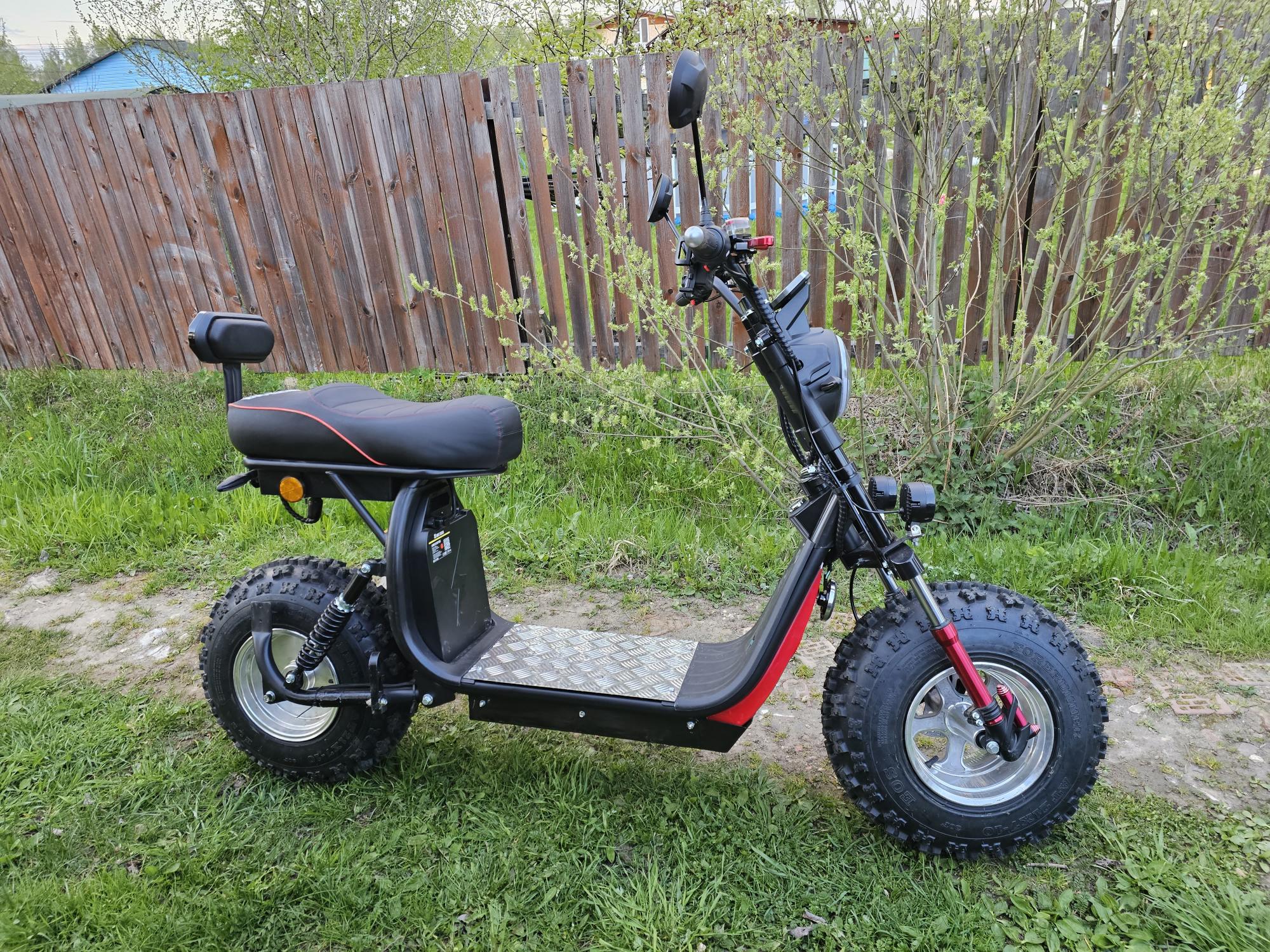

Я ещё не выезжал и не катался. Пока в Квартире стоит. Благо на первом этаже живу. Очень тяжёлый, каждый раз в квартиру заносить не вариант, нужно цепь и чехол купить, чтобы во дворе оставлять
Гидроизоляцию надо сделать обязательно, потому что щели есть и вода на проводку может попасть

Цитата: Алекс Майер от 13 Дек. 2023 в 10:00Приобрёл WS Pro 2500w, контроллер на 60v,но у меня есть акб на 48v. Можно ли подключать к 60v контроллеру, 48v акб?
можно,но врядли будет работать.контроллер отрубается при 48v.(защтита от пониженого напряжения)
Отрубается именно контроллер.у меня батарея без БМС .

Ещё думал поставить мой старый контроллер Yuyang King 48V - 72V 80A. Чтобы эти два акб на 48v использовать, но в WS очень сложно с проводкой, хрен разберёшься. Не как в моем электровелосипеде все просто и понятно куда подключать
А вот дополнительную Дисишку поставил и к ней подключил второй usb и обогрев руля
Гидроизоляцию сделал уплотнителем для окон с полукруглым сечением. Для этого надо поддон откручивать и приклеивать уплотнитель. Осталось придумать как заткнуть отверстие откуда выходят провода из поддона

Вот теперь заморочился - заказал контроллер kelly  kls7212s буду ставить.
Вы смогли подключить контроллер?
Ручку газа, акб и мотор это не сложно подключить, а вот с остальной проводкой сложно разобраться и на контроллере который заказали нет проводов для сигнализации, их сразу видно они с красными коннекторами

Цитата: Алекс Майер от 19 Дек. 2023 в 21:09Вы смогли подключить контроллер?
Не подключал еще. нет времени. Ждет.  Родной контроллер чудить начал,  скорости отрубились, не показывает на какой, но судя по спидометру едет толлько на второй.  Прозвонил проводку от переключателя, до контроллера, сам переключатель скоростей проверил, все в порядке. То ли выходы на контроллере глюкнули то ли еще что то. Не стал заморачиваться, все равно новый KELLY ждет своей очереди.
Цитата: Bread от 19 Дек. 2023 в 21:33всё НАСТОЛЬКО отвратительно? прошло время, какое ваше мнение на данный момент?
При всем богатстве выбора, другой альтернативы нет.  Я хотел себе именнто ситикоко. За такие деньги, какую фирму не взять, будет почти одно и то же. Лучшего нигде не выпускают.  С электроникой  и электрикой у меня все в порядке. Паять, варить умею, руки вроде не из жопы растут, разберусь доведу до ума. Только к сожалению свободного времени мало.   Что купил не жалею.  Одно точно скажу,  после покупки повозиться с ним придется конкретно, если забить  и ничего не делать (гидроизоляцию, протяжку, замену  крепежных болтов, и т.д)  то сломается быстро.
