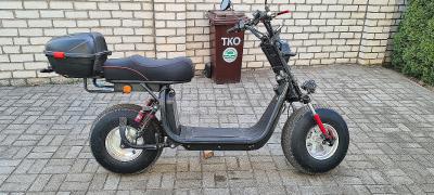

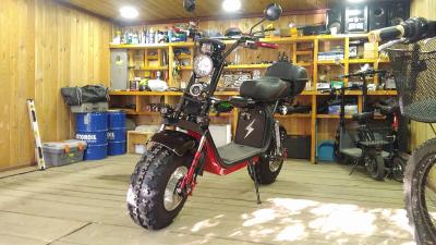

Я приобрел то что было в наличии. EKKA Р-348  21х7х10"  (175\75\10")
По ширине как и родная,а по высоте выше.
Если тупо по линейке мерить: ширина 180 мм. внешний диаметр 530 мм.

Цены на сайтах. средняя 3750.

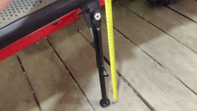

Подножку удлинил прямыми руками,сваркой и болгаркой. Это же легко. Ну можно и в сервис обратиться.
Насчет протектора: Очень хотел шоссейку,но его не было в наличии. Пришлось выбрать трактор. Но!! в чем самый парадокс,  Этот рисунок как ни странно не тракторит
на асфальте,как родные покрышки,наверное из за овальности протектора шины.,практически едет бесшумно и рулиться легко. А главное нет дисбаланса.
Единственный ньюанс:- это перебортовка покрышек. Не на всех шиномонтажках  берутся за маленький диаметр.
Я наверное первый владелец Citycoco,который решил поменять колеса на своем байке!!! т.к. инфы в инете по этому поводу я не нашел.

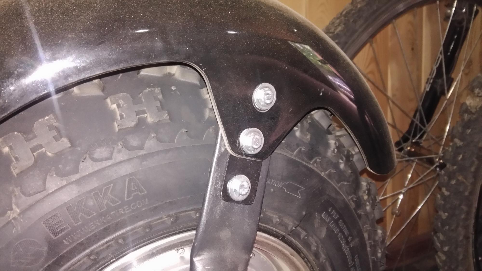

Родную подножку обрезал и вставил внутрь трубу подходящего диаметра. На конце широкая шайба. Все сварил.
Крылья поднял на металлических пластинах.

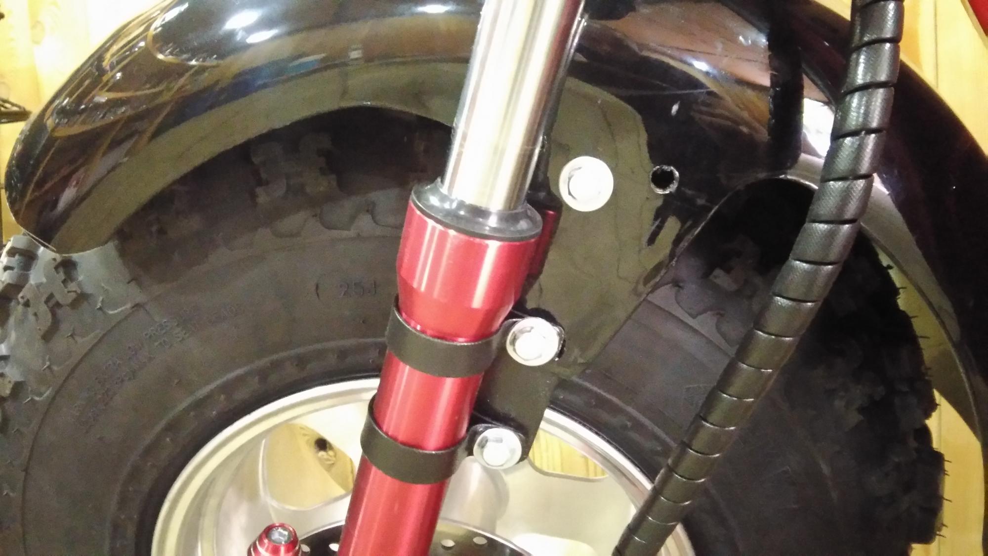

На передних перьях заменил пластиковые хомуты на самодельные из металла.
Про давление в шинах: накачал до 2 атм.  Не проминаются и не жестко. На таких баллонах амортизация по выбоинам и трещинам в асфальте отличная.
Aless11
Разобрал тут передние перья. Слишком мягкая вилка была.
Сделал более жесткой.
Родное масло - какая то мутная субстанция. На вскидку 100 мл.
Залил Dextron для гидроусилителя руля (что нашел в гараже)
Экпериментально для себя вычислил количество: 145мл. на перо. Ход передней подвески сократился до 30мм.(Во избежание удара вилки о переднее крыло)
Под верхние гайки фиксирующие пружины подложил проставки из металла длинной 25мм.
Ход пружин стал жестче .
Проехался по колдобинам,все устраивает. Жесткость получилась средней.

понял. спасибо за пояснения! буду тоже пробовать. резину решил взять такую - Шина 21х7-10 Р354. стоит 4200. а та которая у вас 3750 --уже по 4500 продают....

Мы катались вчера с сыном по асфальту,реально эти шины по сравнению с родными бесшумны. Пытался заваливаться на бок,держит отлично.

Ширина дисков 7" ,а покрышки для стандарта 5,5" .Но на 7"они налезут,да и на 9" тоже!
Так что будет небольшой "стрейч"!!
Да нормально она села,накачивать надо только взрывом или бустером. Посмотрите ролики на ютубе. В моем городке без проблем накачали.

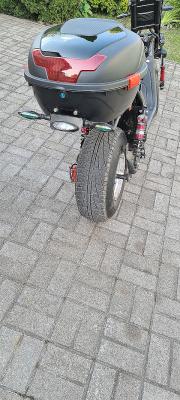

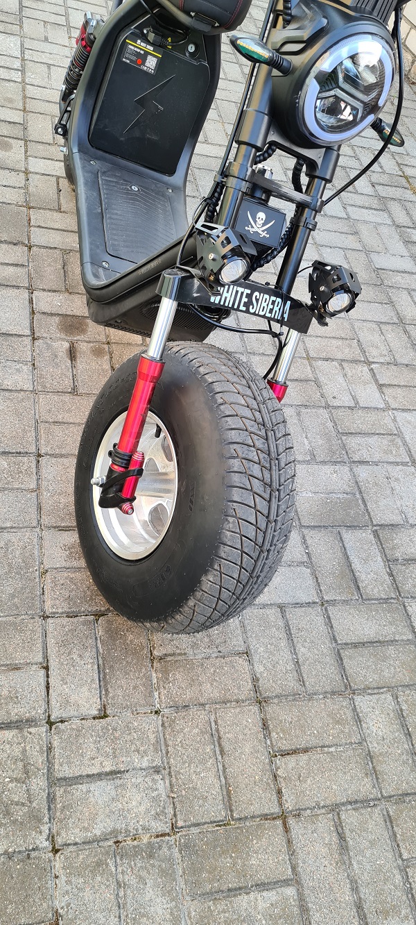

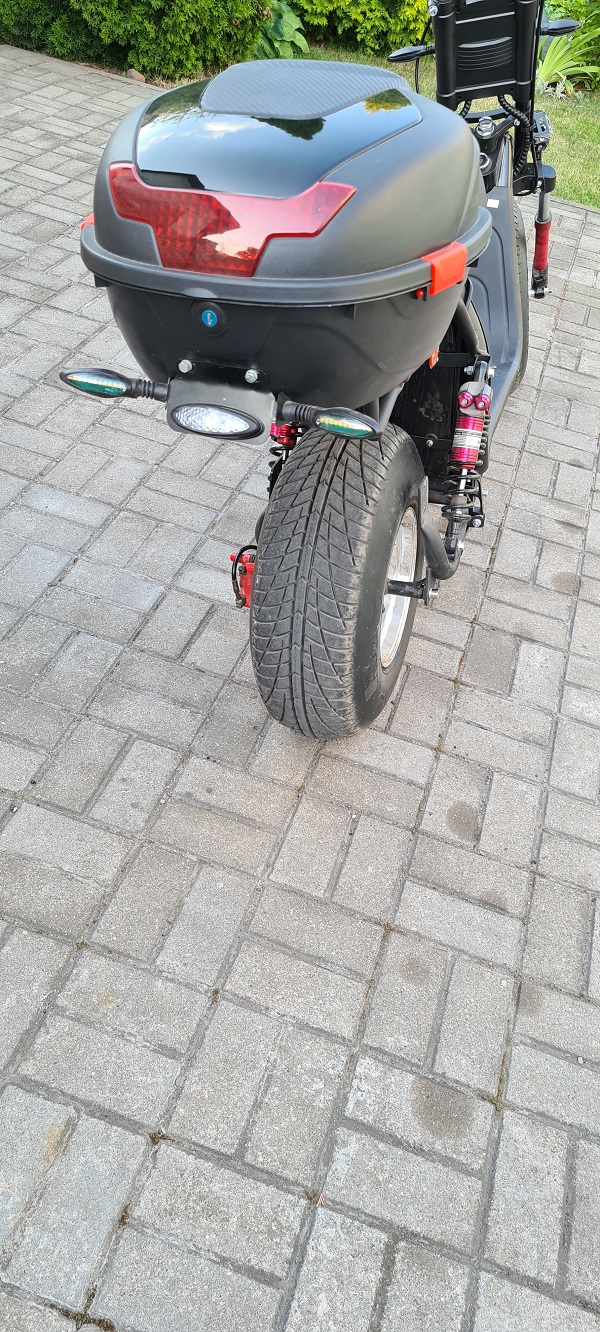

blenke

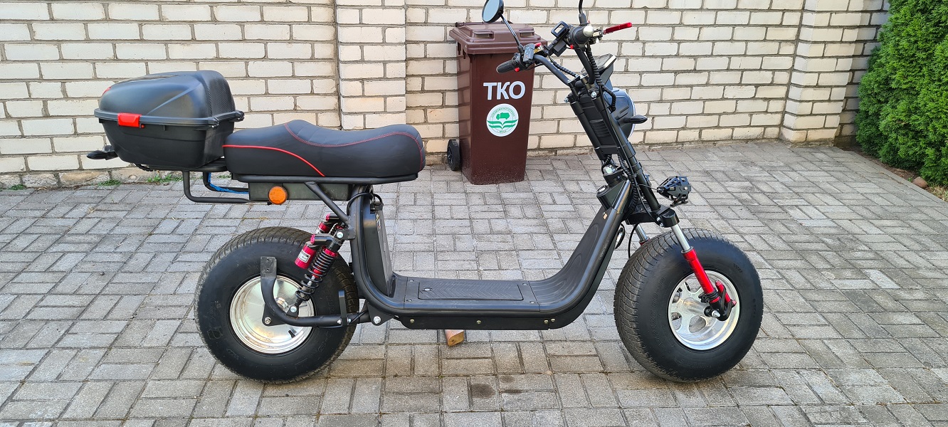

вот что получилось. поменял. правда на шоссейку.  супер!! просто нет слов как поехал девайс!! ощущения не передаваемые!!

теперь озадачился -1. подножкой. наращу 9 см. думаю будет норм. 2. передний щиток--буду делать пластины для крепления. как и советовали тут.  3. а вот с сзадом проблема!!! у меня щиток не становиться от слова вообще!! радиуса не хватает!!  может подскажете как вы его крепили?
Aless11
#89
Цитата: blenke от 27 Июль 2021 в 11:32. поменял. правда на шоссейку.  супер!! просто нет слов как поехал девайс!! ощущения не передаваемые!!
Теперь надо амортизаторы задние менять,на минские. иначе по крылу  будет пробивать. У меня крыло заднее обрезаное, поэтому наверное и по диаметру колеса подошло.
Надели без проблем? Как с биением и шумностью?
