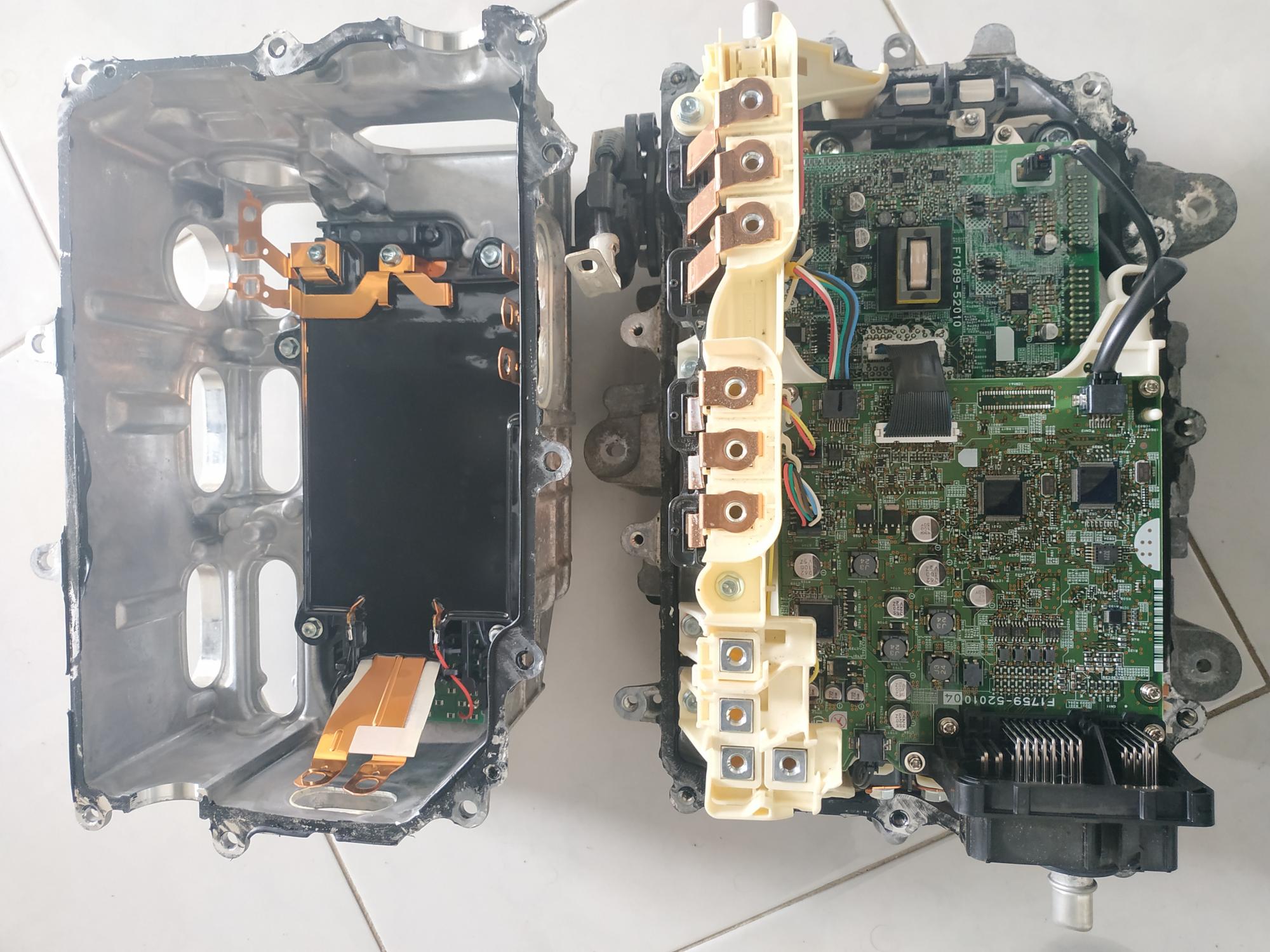

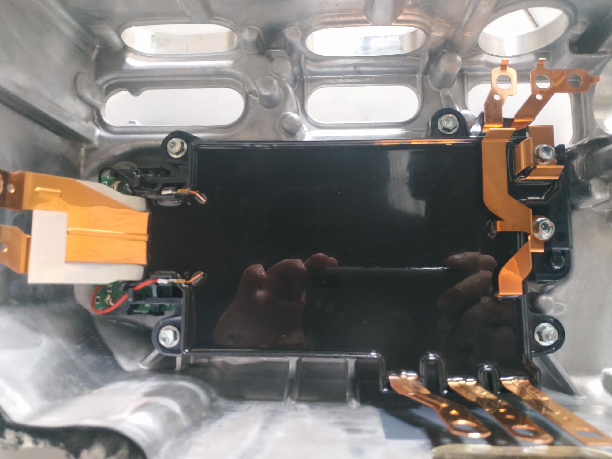

РазобралтИн
Вертор д

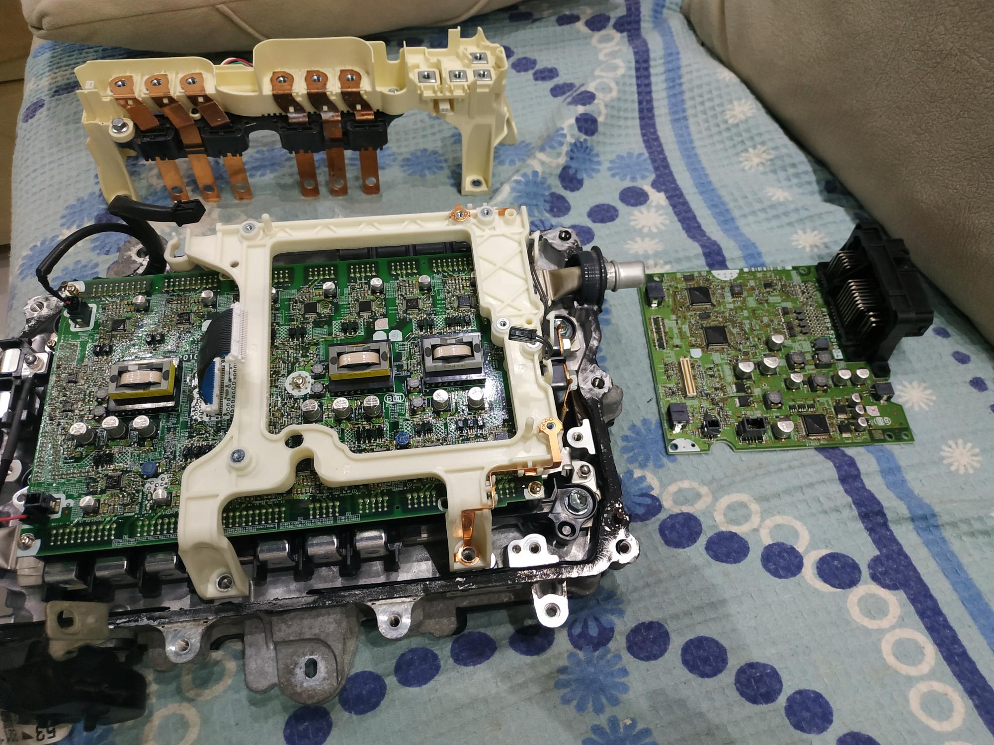

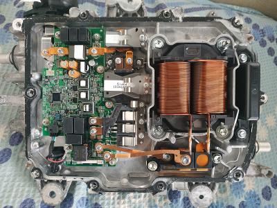

Ля вставки платы управления по Вайфаю инвертором
_Os
Очень интересная тема! Сам хотел так сделать но пока так и не решился! Авто Toyota Wish 4wd. База одна с Allion, Premio.. Очень любопытно.. Погляжу, может тож решусь на переделку заднего моста.
Гуд

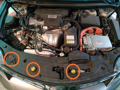

Ну вот и перестановка. Стал ещё один радиатор для второго инвертора. Теперь свободное место под капотом на этот инвертор для заднего моста Лексус RX400h.

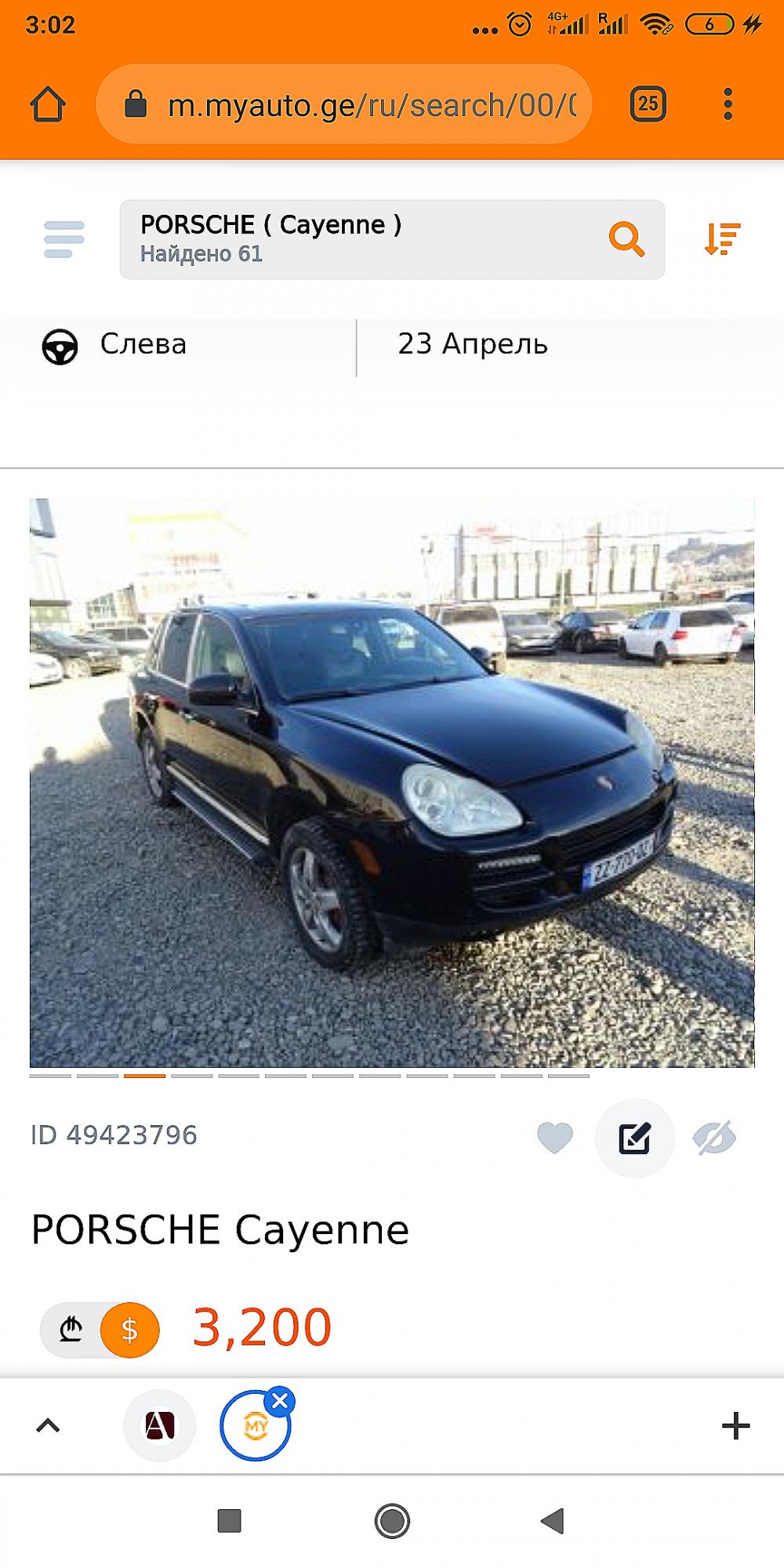

Смысл этого проекта, ездить только на электротяге от аккумулятора на второй педали газа 50-100 км, не заводя гибридный двигатель. И создание недорогого комплекта для электромобиля. У нас в Грузии есть много машин Порш Каен и Ауди А8, с убитыми двигателями и АКПП. Просят за них по 3000 дол, а показав деньги можно купить за 2000 неплохой по кузову и салону вариант с небольшими дефектами. Я хочу собрать такой комплект который можно делать и 2 моторным и помощнее двигателя есть, но делать полностью электромобили. Это, и дёшево в эксплуатации при зарядках на ночном тарифе, и сам комплект такой с неубиваемым Лексусовским электромотором, или двумя, будет обходиться до 3000 дол включая аккумулятор высоковольтный. А если одномоторный, то 2000 дол можно уложиться. То есть можно за 4000-5000 дол собрать себе Порш Каен или Ауди А8, Мерседес, без их болячек и неубиваемые электромобиль, при их комфорте, и при дешёвой езде на электротяге и при ликвидности по продаже, так как на электромобили нет таможенных пошлин. Вот например неплохой вариант, с закипающим мотором и убитым АКПП. Поторговаться, подремонтировать салон немного, поставить такой электрокомплект на 2 моста и уходить вообще от двигателей внутреннего сгорания. При чем если поставить туда 2 электромотора- редуктора от Ниссан Лиф или Тоета Камри и поднять в них токи, то машина будет пулять до 5 сек до 100 км. Места там много для аккумуляторов, когда бензиновый двигатель вытаскиваешь и карданы снимаешь, в их шахты тоже много аккумуляторов можно поставить. Комплект Т образного аккумулятора от Шевроле Вольт на 50-70 км стоит 1000 дол. Можно их поставить 2. С Ниссан Лиф аккумулятор стоит 2000 дол на 120 км такой машине его хватит. Это городская такая электричка экономная получается, и комфортная, что таких мало машин и новых сейчас, и экономная в использовании, не нужно никаких ТО, недорогой заряд ночной. Нечему в ней ломаться будет и долговечный электромобиль получится. Этой своей машиной я тренируюсь, для понимания, что все возможно и проверено.
