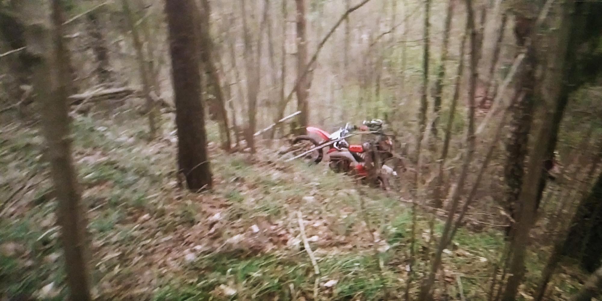

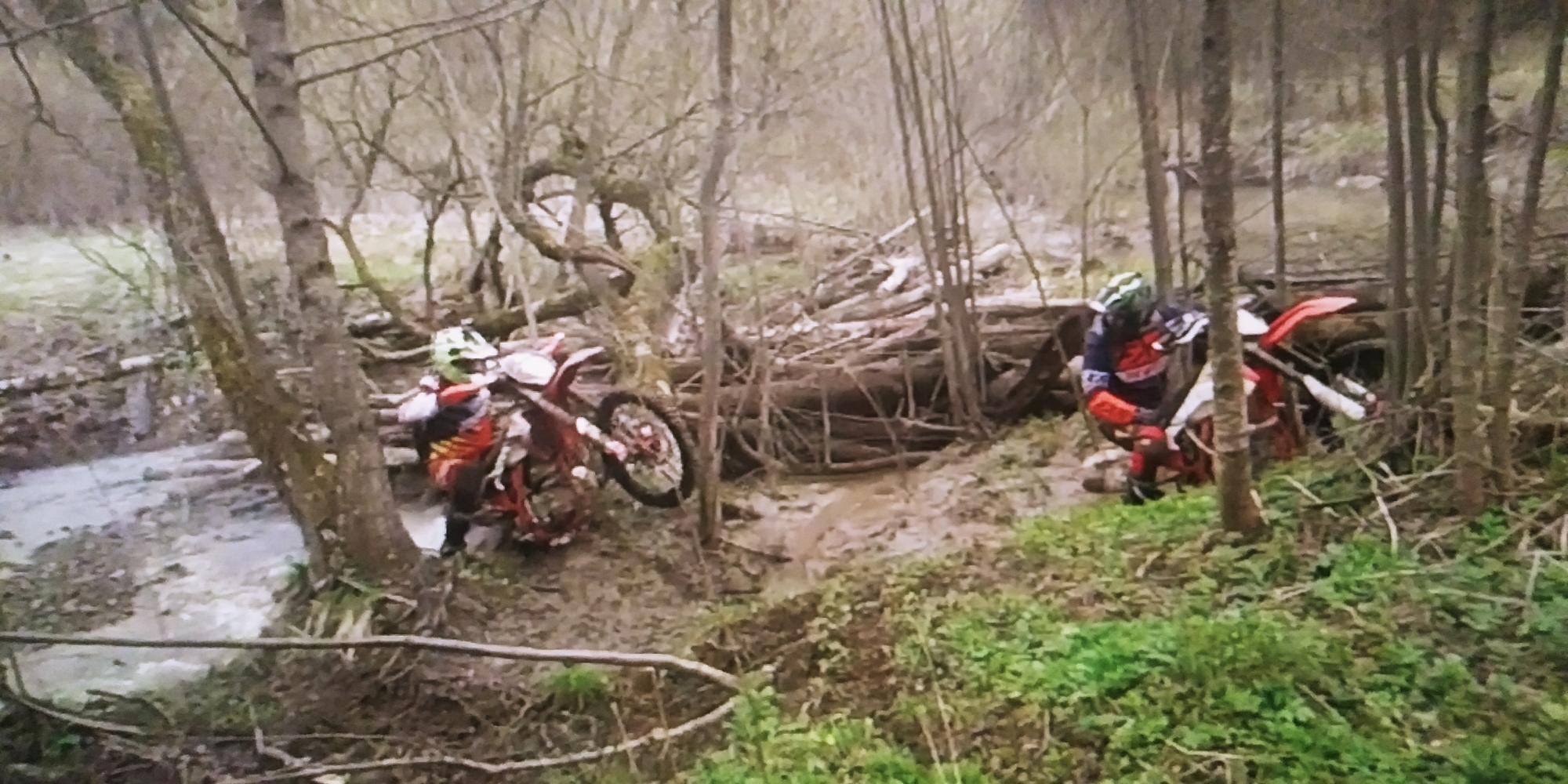

stels
И килограмм 10 грязи в процессе может добавится. :)
Наш маршрут для лайта обычно такой:

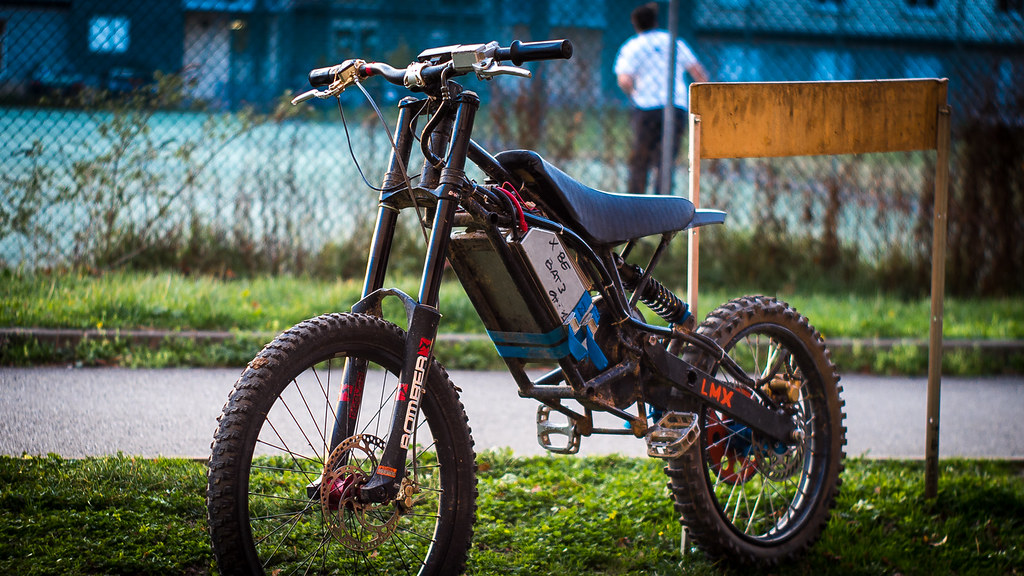

Romanyak
Цитата: jim229697 от 07 Май 2021 в 06:38
У меня, после оранжевого велика, все байки так делают. Это не показатель мощности.
Я не видел ваш оранжевый велик, дайте ссылку ознакомлюсь, да и не про мощность тоже имел в виду. Схожие концепции просто у автора темы и чела со сферы были ну может кроме редуктора, и аллюминия. И к чему он пришёл? Просто поставил двиг мощнее. Я как бы намекаю что не получится ли так же))

jim229697
Цитата: Romanyak от 08 Май 2021 в 07:55дайте ссылку ознакомлюсь
у меня в подписи под каждым сообщением
Romanyak
Знатная зажигалка у вас, подскажите по схожему конфигу уложиться вот это в 40 кг с пирогом? И плюсы и минусы у вас просто опыт есть. Для лесных тропок какой вариант лучше:

jim229697
Тогда и заморачиваться не стоит. Стройте раму под батарейку и мотор, планетарку в колесо. Горки должен брать легко, а вот в грязь не поедет. Если уложитесь в велосипедный расход энергии (20-30 Вт*ч/км), то и пробег соответственно  будет большой. Вы тут всех подряд не слушайте, умников много очень. Поэтому я сначала делаю проект до конца, а потом тут выкладываю.
Добавлено 09 Май 2021 в 04:10
Цитата: Romanyak от 08 Май 2021 в 11:43какой вариант лучше
Определённо, второй. МК не едет и не рулится в лесу.
