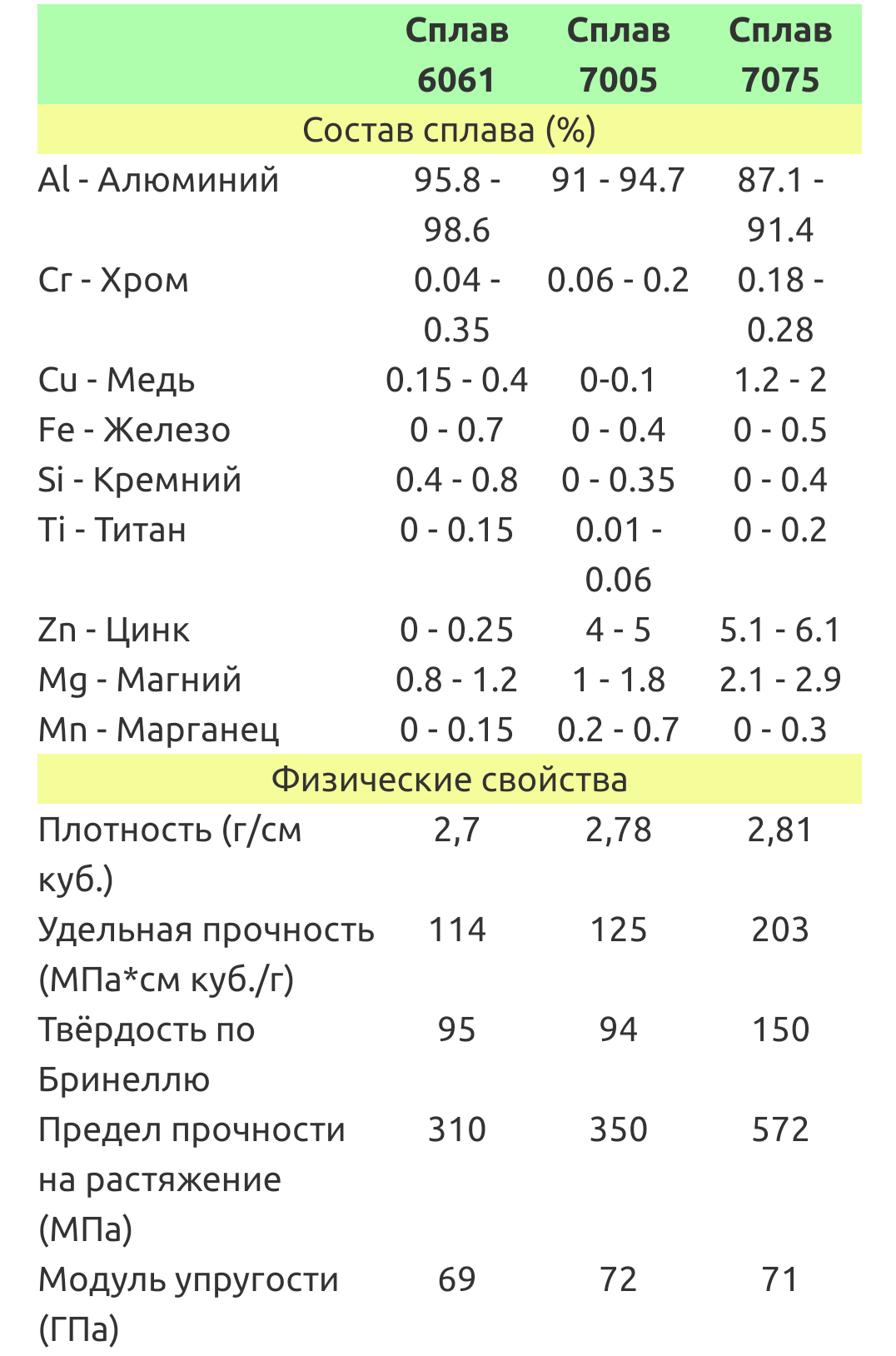

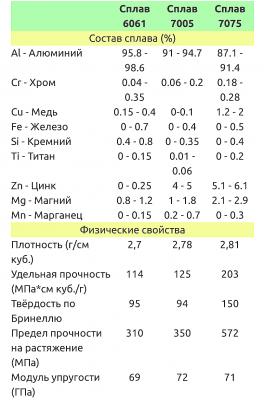

Все слышали или видели надписи на велорамах 6061. Это наиболее распространенный сплав для алюминиевых рам велосипеда.
В последнее время все чаще появляются рамы с 7005 и 7075.
Что же это такое?
6061 - это дисперсионно-упрочненный алюминиевый сплав, содержащий магний и кремний в качестве основных легирующих элементов. Первоначально названный «Сплав 61S», он был разработан в 1935 году. Он имеет хорошие механические свойства, демонстрирует хорошую свариваемость и очень часто подвергается экструзии.
Российский аналог АД33.
Разница в общем не принципиальна но она есть.

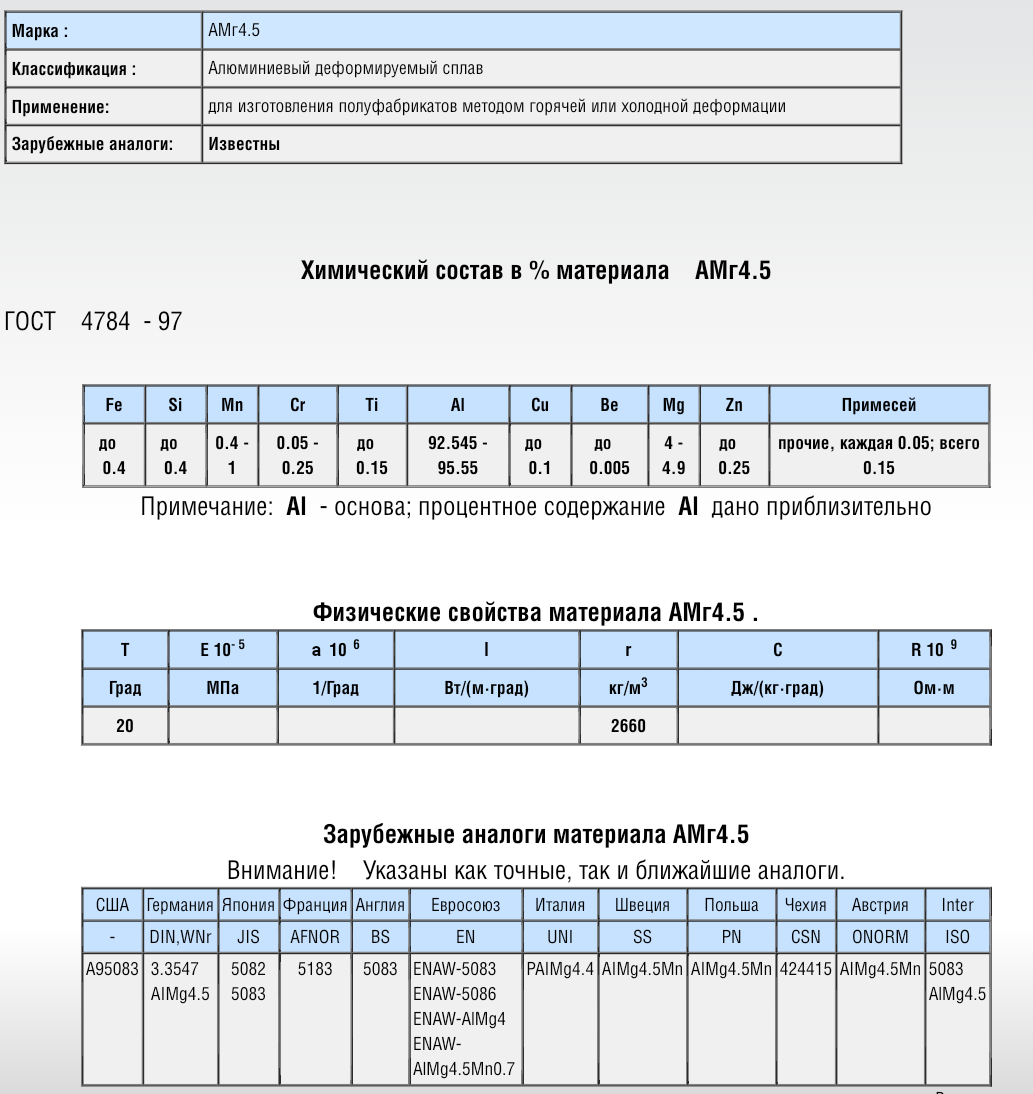

А вот из чего сделаны моторамы для многих загадка.
На протяжении десятилетий их делали из сплава 5083
Российский аналог промежуточный сплав АМГ4.5

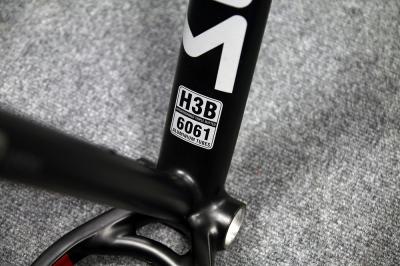

Цитата: Сергей373 от 04 Май 2021 в 19:39где эти номера найти на вело раме?

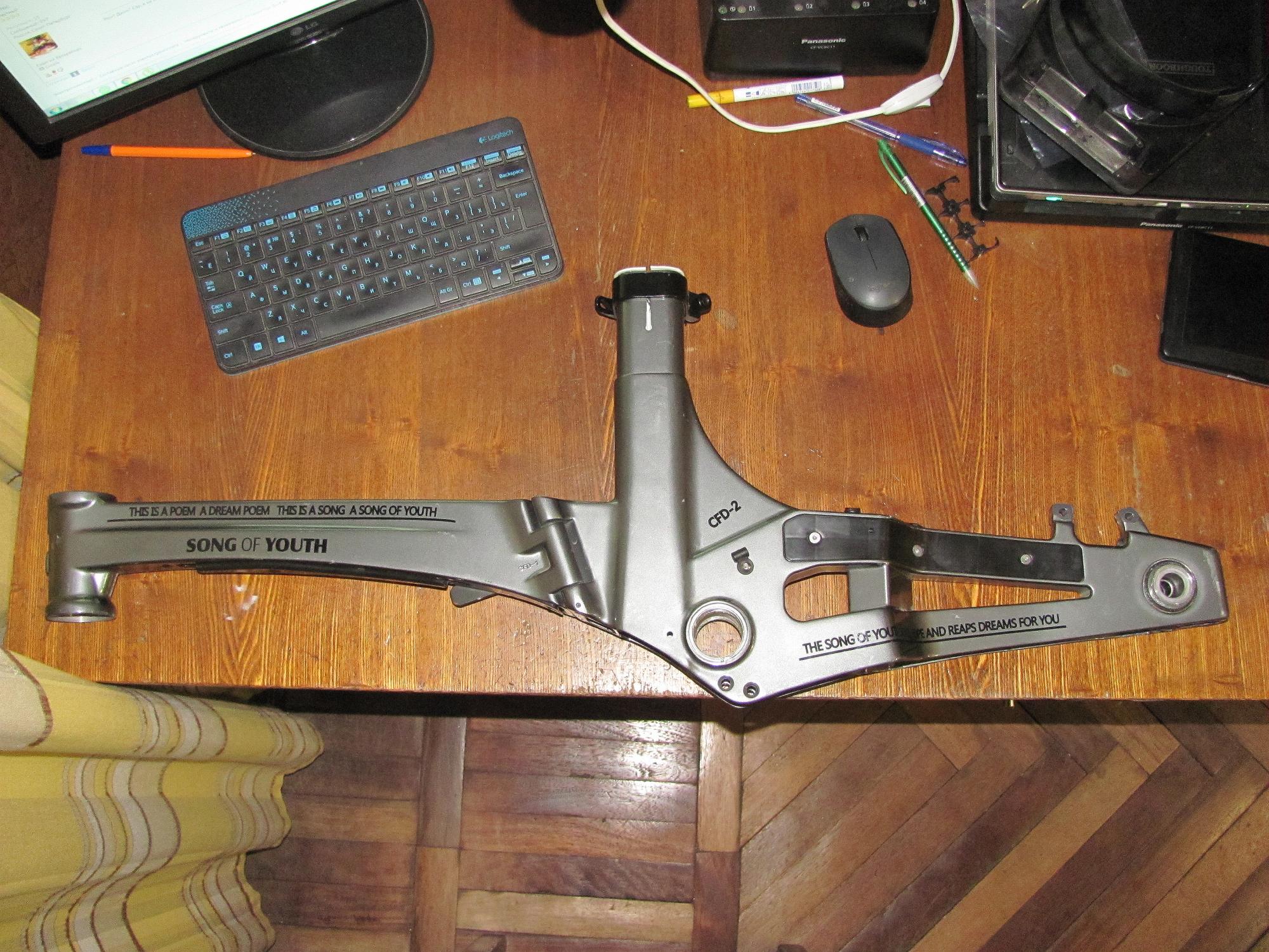

Татос
#9
[user]stels[/user], мне попала в руки рама. Следов сварки на ней нет. Такое ощущение, что она цельная. По инету смог найти у китайцев о материале рамы, только Magnesium alloy. Не могу понять, можно сваривать или нет? Я понимаю, что таких данных мало, но может что посоветуете.

Цитата: Татос от 04 Май 2021 в 20:26Magnesium alloy
Это общее название магниевых сплавов. Как правило они не поддаются сварке.

Теперь о мото рамах. Как говорил выше основным сплавом являлся 5083, (наш АМГ4.5
Сплавы серии АМГ наиболее распространены в виде листового проката.
АМГ2-3 мягкие АМГ5-6. (Корабельные) имеют намного большую прочность.
АМг6-АМг5 - относятся к системе Al - Mg - Mn . Он имеет высокие пластические характеристики, как при комнатной , так и при повышенных температурах, и обладает высокой коррозионной стойкостью в различных средах, в том числе и в морской воде. Это, а также хорошая свариваемость сплава предопределяет широкое применение его в судостроении. Несмотря на довольно значительное увеличение растворимости магния в алюминии при повышении температуры, упрочнение при закалке сплава АМг6 весьма незначительно, поэтому сплав Амг6 как и другие сплавы группы магния (АМг2, АМг3,5) относятся к термически не упрочняемым.
Сплавы АМГ хорошо свариваются и не склонны к трещинообразованию.
