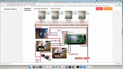

Подхожу к финальной сборке электроники, что имеем:
Батарея 198 вольт 48с с китайским БМС и схемой, в которой они предлагают использовать 2 контактора,управляемые бмс

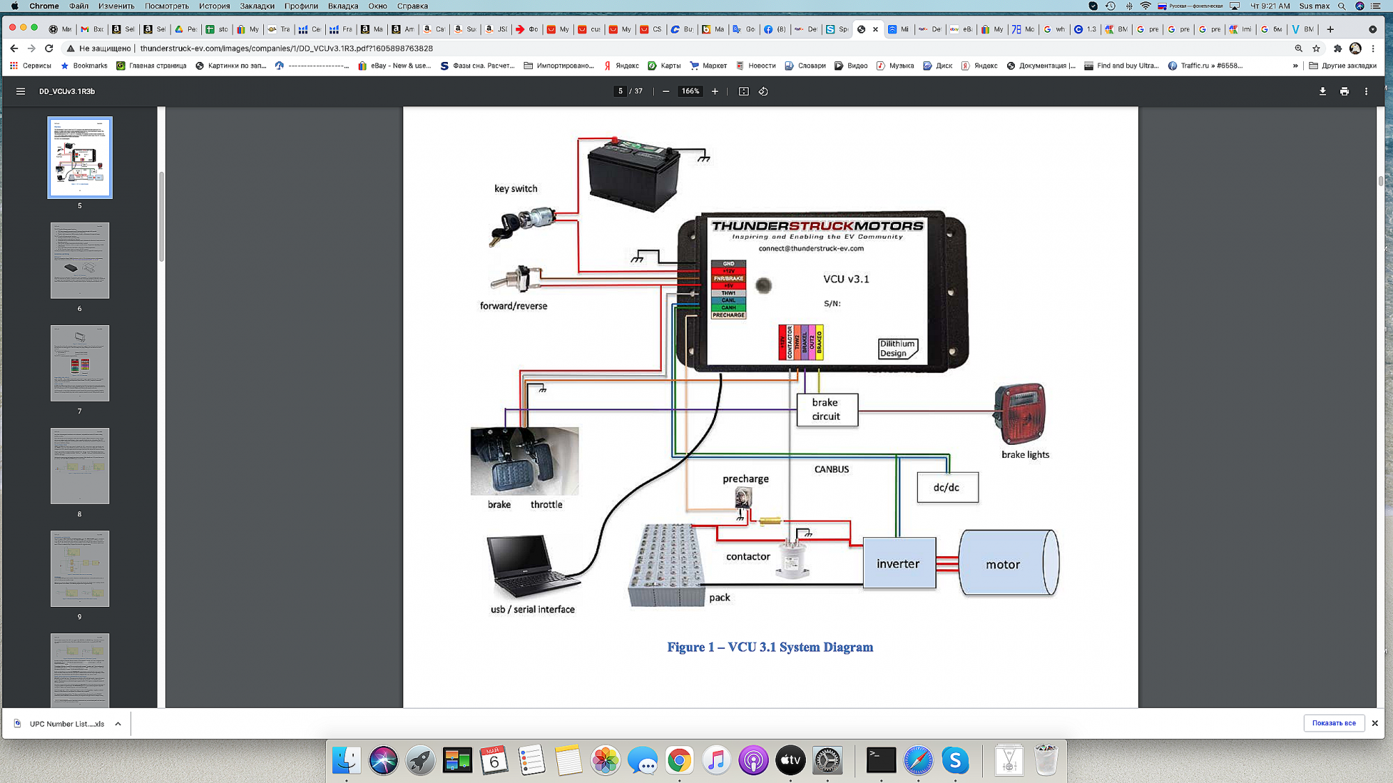

Thunderstrack VCU который собственно и будет мозгом системы, будет управлять инвертором и главным контактором и пречарж реле +LEAF inverter+motor

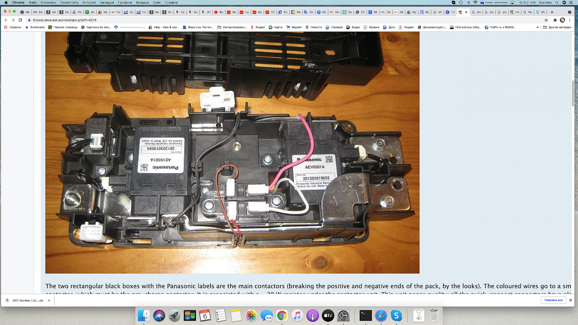

Блок основных реле NISSAN LEAF с пречарж реле и пречарж резистором.
А теперь ВОПРОС: Нахрена мне китайцы впарывают контакторы и убеждают что я должен подключать их бмс по их схеме?
Все подключить по схеме Thunderstrack с контакторами лифа я смогу без проблем а с бмс как быть? а зарядное как подключать? просто к батарее напрямую?
