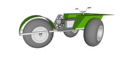

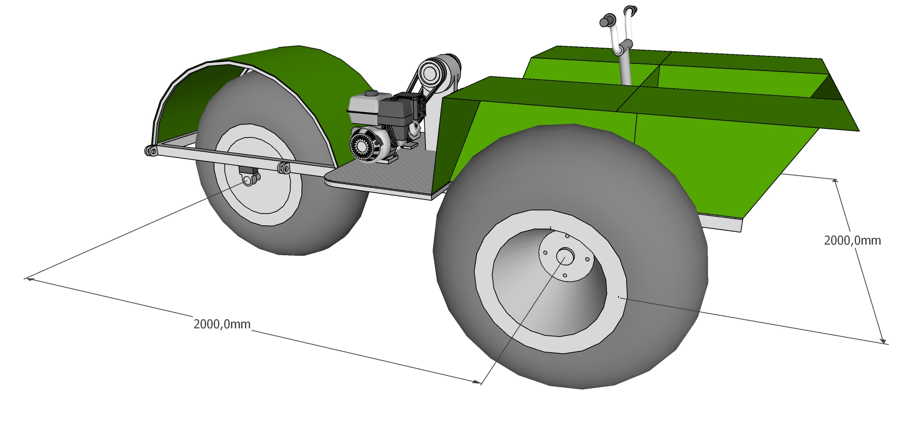

Друзья, мучительно хочу собрать последовательный, гибридный, трехколесный вездеход.
Однако, сделать его достаточно легким с механической трансмиссией, очень сложно, ибо все эти автомобильные КПП и мосты весят просто катастрофически много.
Эскизно, должно выглядеть так:
Так как конструкция подразумевается ультралегкой, большая мощность для нее не нужна.

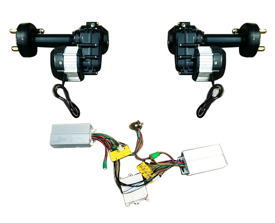

По мощности подходит, например, такой готовый комплект, на 3 кВт:

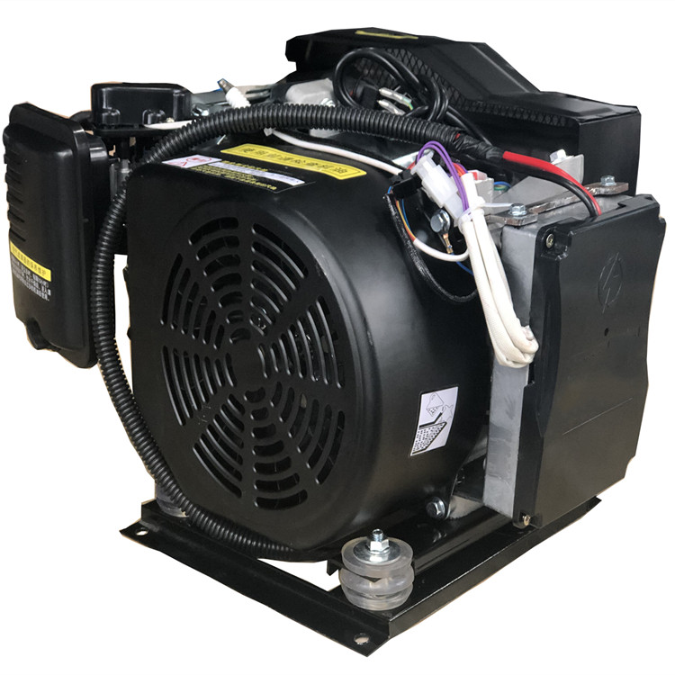

И генератор на 4 кВт:
Т.е. один двигатель на переднюю ось, второй на заднее колесо. Они бывают разные - на 48, на 60 и 72 Вт.
Как считаете будет работать такая схема?
Тут основная проблема, в подключении переднего моста.
Постоянно ведущим будет заднее колесо, собственно вопрос в том, будет передняя ось крутится без сопротивления с выключенным электродвигателем?

г. генератор должен быть на 25-30% мощнее суммы всех электродвигателей.

У меня 3 кВт на два двигателя и генератор на 4 кВт, запас по мощности 25%, я правильно понял что принципиальное условие работоспособности схемы соблюдено?
Можно еще несколько вопросов:
1. Какое напряжение генератора и двигателей предпочтительнее - 48,60 или 72 В?
2. В катастрофическом случае, связанным, например, с переворотом на воде, водителя током не убьет?
3. Какой емкости аккумулятор достаточен для работы системы, только в режиме непрерывного питания от генератора?
4. В режиме движения по воде, посредством отдельного гребного винта, могу я на него снять 1,5 - 2 кВт с генератора, при отключенных двигателях трансмиссии?
5. Можно использовать один контроллер для согласованной регулировки оборотов обоих двигателей?
6. Нужно какое то дополнительное охлаждение электродвигателей, включая водяное, например?
... думаю, что, вопросы будут еще, но, это для начала :)
SMILE1
[user]dimobile[/user],
1. непринципиально. Если провести аналогию с ДВС - напряжение это как марка бензина. Важно не напряжение, а крутящий момент. Вот его должно быть достаточно.
2. Нет, если вы не сердечник.
(напоминаю что при равной геометрии сторон площадь треугольника в 2раза меньше площади прямоугольника поэтому и перевернуть его вдвое легче)
3. в идеале он вообще не нужен.
4. да
5. нет.
6. зависит от двигателей и нагрузки.

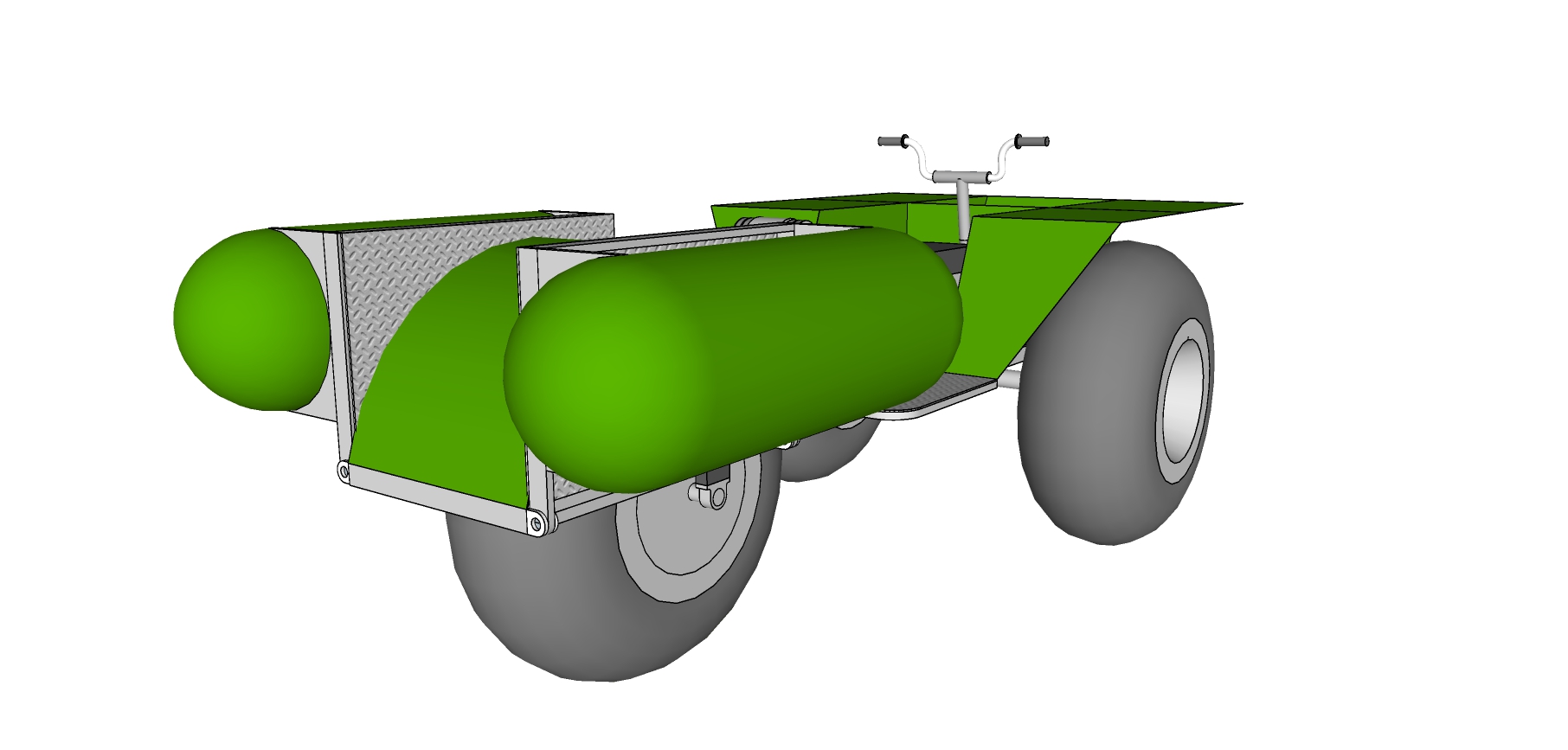

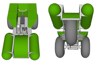

У меня, с геометрией, все очень хорошо, и, остойчивость на воде у меня будет выше любого 4х колесника :)
По бокам будут подъемные блоки плавучести, которые будут работать только в воде. Собственно, и, поэтому то же, была выбрана трехколесная схема. Объем колеса (тора), погруженного в воду, при одинаковых кренах и дифференте, гораздо меньше, чем объем цилиндра.
Мне просто плавать, нужно будет больше, чем ехать.  :-)
Поэтому и не устраивает движение на воде за счет колес, а предусматривается гребной винт, ну, и одно колесо вместо двух это сразу минус 35-40 кг., что то же в копилку водоплавания.
