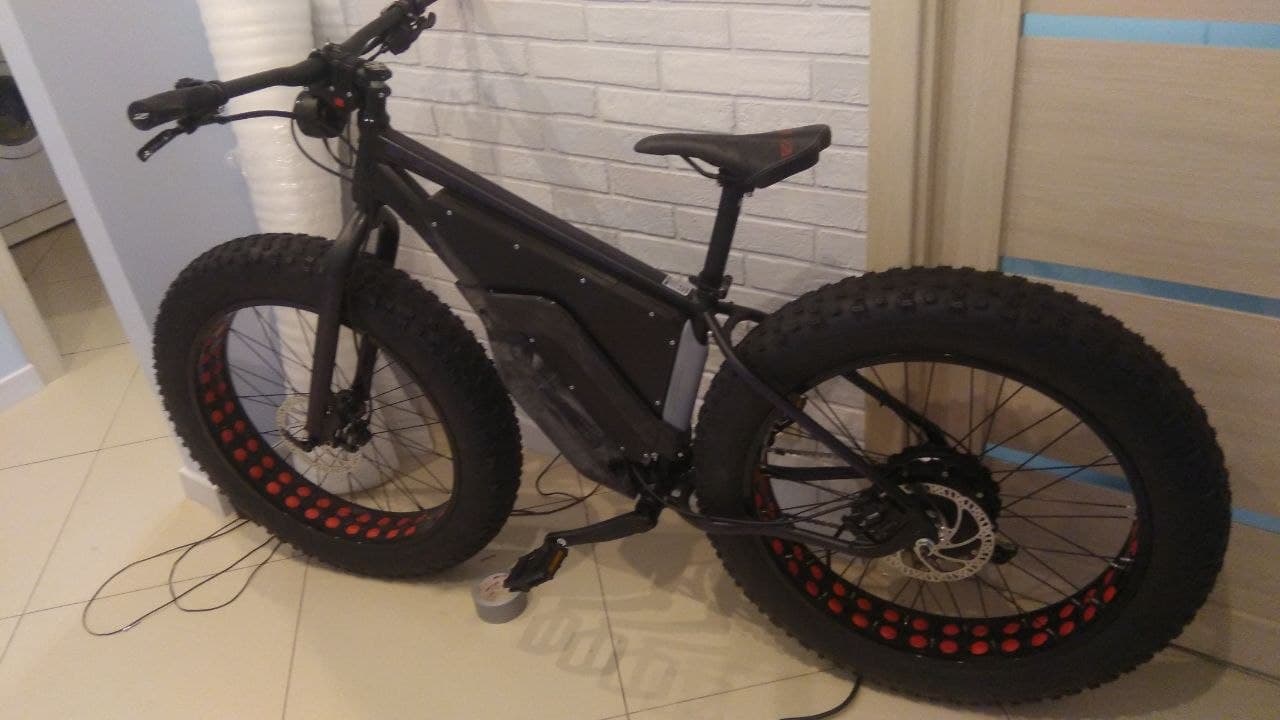

Вот пример подобного проекта с акб похожих габаритов в боксе в треугольнике рамы (там акб лифер, но если лион какраз до в тех-же габаритах около 2,5кВт/ч будет).
Бокс под акб и его крепление сделано на заказ (дорого), как и под нижней трубой рамы бокс для культурного размещения там контроллера и dc.
То есть примерно вот так выглядеть будет, бокс в треугольнике сделанный самостоятельно (см в сети полно примеров) либо как на фото красиво но дорого на заказ.

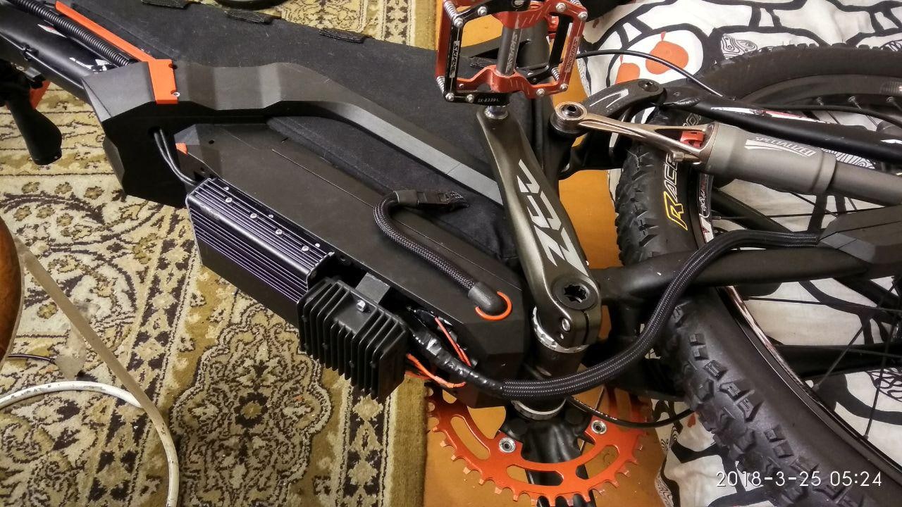

Цитата: Михаил00700 от 17 Май 2021 в 22:09либо как на фото красиво но дорого на заказ.
Отличный водосборник типа ливневка. Это ж надо умудриться сделать такой "обратный водосток" в сопряжении двух боксов.
Не делайте выводы не увидев нюансы. )
Там герметично всё наглухо, как и проверено временем аналогичная конструкция на байке Салиата (Торсус-СД).
Фото-вело-байдаро-маньяк.. ))
Север
Да какие там нюансы. Герметики лить в обратную щель, которой просто могло бы не быть?
может наоборот...сделать дырочки для вентиляции и стока воды, в самом низу короба-держателя?
Блин да где вы там по этому маленькому фото щель увидели то ?
Снизу где расширение над боксом для контроллера это всего навсего съёмные прижимные борта держателя акб.
Вот байк с аналогичной конструкций кастом обвеса.
И вот отдельно видны упоры, ну и открытый бокс (где кстати и контроллер и дц и так сами по себе герметичные).
(на фото см видны болты правда с одной стороны, со второй педаль закрывает но там тоже болты есть, короче эти "уши" вокруг акб съёмные)
И вот тема автора этой кастом конструкции где тоже можно увидеть как и что.
https://electrotransport.ru/index.php?topic=63487.msg2033195#msg2033195
Пс. И да, на байке Торсуса акб в сумме, но она и сумка водонепроницаемая и сама акб герметичная.
И уж служит этот байк и акб не один год в том числе езда зимой и даже мойка и никакой воды разумеется не заливалось не в акб не в другие силовые места не разу ибо негде ей залиться.

Цитата: В.К от 18 Май 2021 в 18:17где вы там по этому маленькому фото щель увидели то ?
А мне большие для этого и не нужны. И размеры зазора здесь не важны, важно только его наличие или отсутствие. Т. е. сам принцип. Это, так сказать, принцип кровли, знакомый мне чисто практически по многим причинам. И в данном случае он нарушен, сделан "в обратку". Если в какой-либо конструкции, используемой под открытым небом, есть такого рода нахлест - закраина элемента, расположенного выше, должна накладываться сверху на закраину того элемента, который расположен ниже, тогда капли влаги (дождь, роса) не будут затекать в промежуток между ними.
Да вы без обид упарили !  :fool:  Вам про Фому но вы упорно про Ярёму, ещё и крышевых дел мастеров сюда-же...
В боксы под рамой на обвесе приведённых как пример байков НУ НЕТ ТАМ ЗАЗОРОВ, ОТ СЛОВА ВООБЩЕ !!! И ещё раз если читали вдоль строк или ещё хз как - там гидроизолированно всё наглухо ! Даже если утопить байк хрен чё туда в потроха силовой электрики воды попадёт ! Даже ХТ60 торчащий снаружи после купания на мойке пофигу, а уж то что спрятано в боксе тем-более сухое, притом это достоверно знаю так как этот байк видел много раз в живую.

Цитата: В.К от 18 Май 2021 в 22:34Да вы без обид упарили !    Вам про Фому но вы упорно про Ярёму, ещё и крышевых дел мастеров сюда-же...
Истерика не довод... Про то, что там куда-то может залиться так, что зальет АКБ или другое оборудование, я не слова не писал. Но любые "уши", "щеки" или как их там еще ни обзови, образующие пазы, открытые вверх, а не вниз, и естественно улавливающие воду, которая должна стекать, а не скапливаться - вызывают у меня логичное недоумение. Даже если все в целом выглядит красиво, как на фото.
