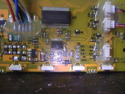

Собрал я свой аккумулятор на 48В 16Ач. Вот тока закончил и... неудача. Неудача не на 100%. Он включается, компьютер работает, все лампочки и сигналы работают. А колесо не крутится. Аккум он видит как 48В. При чем иногда колесо стартует сразу после включения, но почти сразу останавливается и все. Снова выключишь, включишь, оно опять стартует на несколько секунд и все. Ошибок никаких не выдает.

1. Таки старый контроллер затыкается(прочитал много советов, кондеры на 65 кажется вольт, ну в общем точно больше 50). Колесо при включении (такая бешеная мысль) пока бортовой комп не опросил все системы включается на 2-3 секунды и останавливается.
2. Мотор-колесо на 36В отказывается работать от 48В. Ну правда тут народ который советовал на 48 аккум купить не говорил, что еще и колесо менять придется.
3. BMS. В этом вопросе я честно говоря недоразобрался. Наслушался умных видео про синхронные и асинхронные. Но купил такую как стоит в старом аккуме, только соответственно на 48В, 13S.

[user]Delphin911[/user], скорее всего срабатывает защита от перенапряжения. Возможно это настраивается через меню дисплея, а возможно и физической подстройкой делителя напряжения в каком-то из контроллеров. Мотор-колесо менять не нужно.
Delphin911
Ну в дисплее вроде покопались. 48 вольт он сам распознал, а вроде больше ет там ничего.
На счет делителя - думаю без специалистов не найдем. На другом форуме мне подсказали, что может датчики холла надо попеременять местами как-то, при чем в сочетании с разъемом. Но тоже пока мало инфы.
