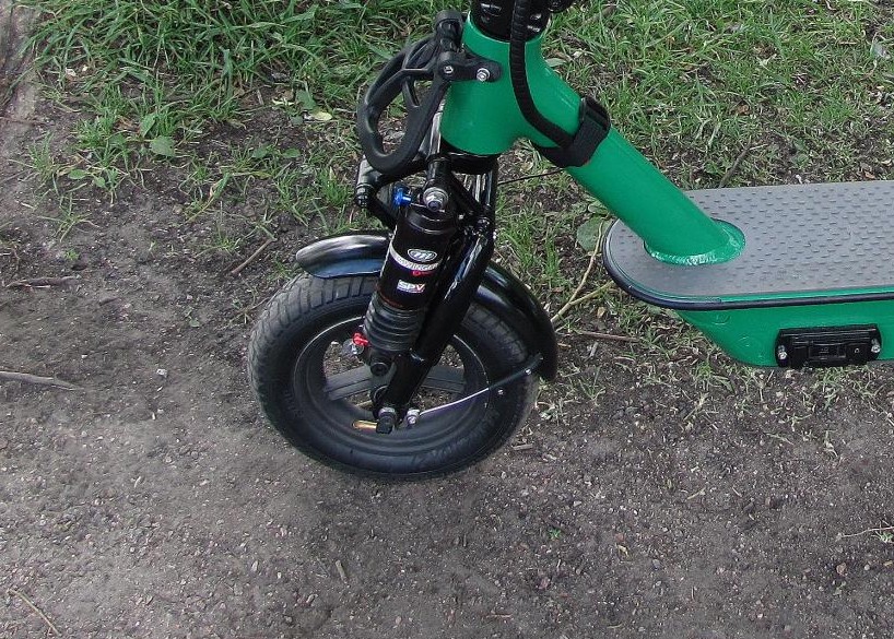

Татос
[user]Евген и Ко[/user], чтобы сделать пневматическую вилку , только на детали ушло 15 тысяч. С вашем бюджетом и 100 километрами, вам к Боряну. https://electrotransport.ru/index.php?msg=2045022
А пневму можно с фронта сфоткать? посмотреть?
