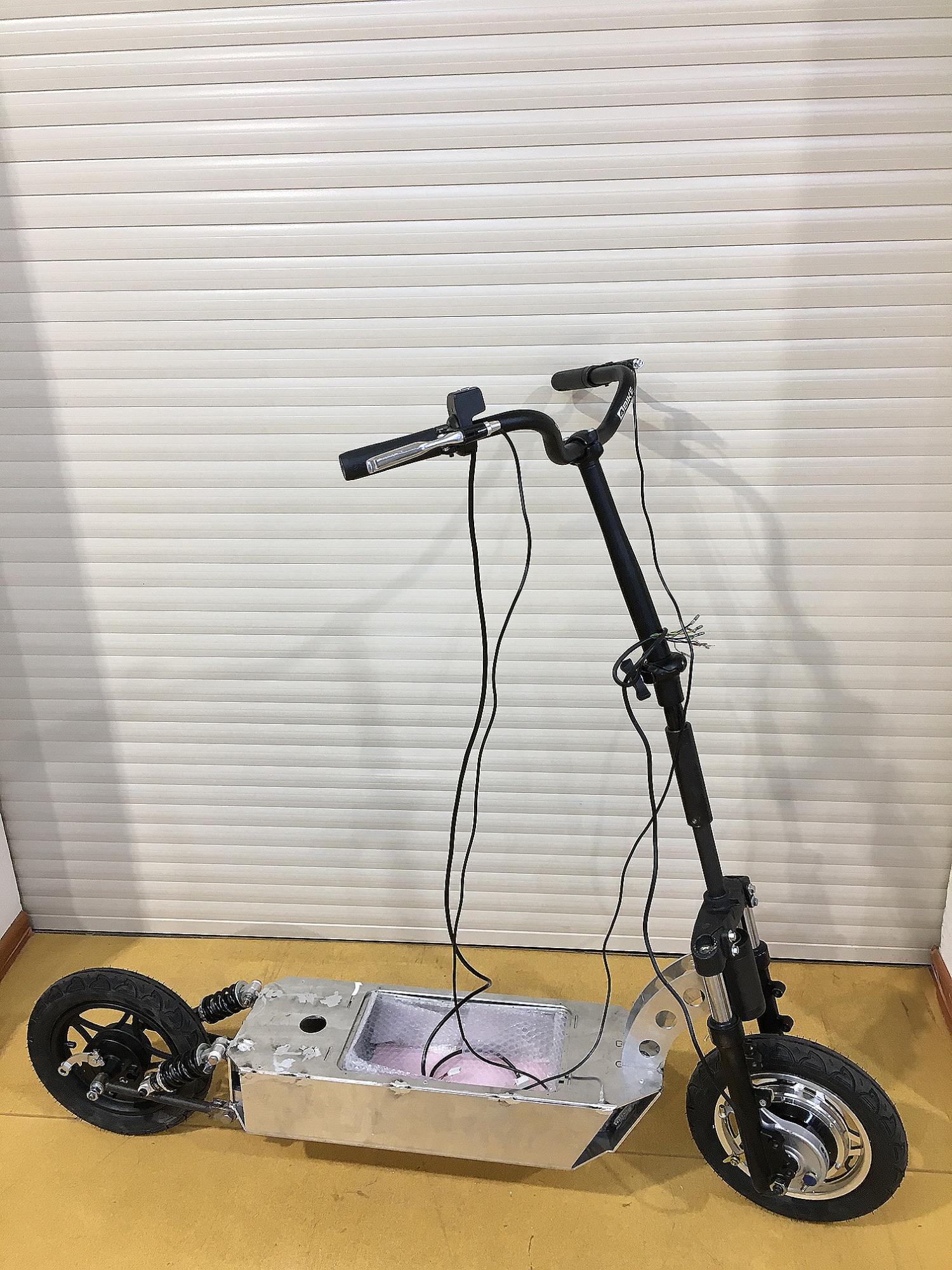

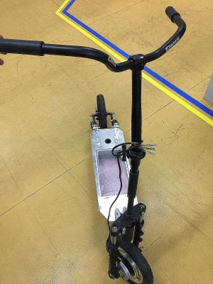

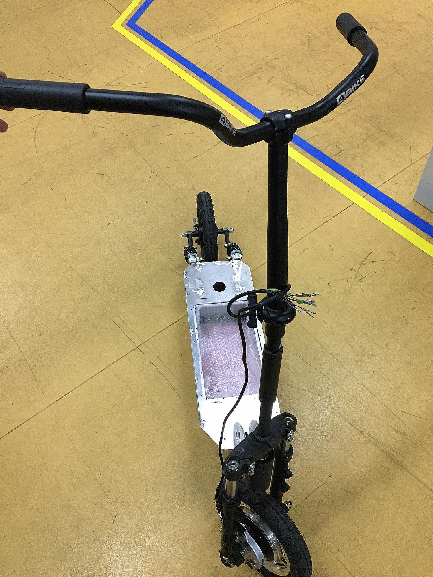

В общем продвигаемся)
сегодня первый запуск был колеса
Добавлено 28 Дек 2021 в 01:31
собственно вот он в процессе

_Os
Если едет назад не обязательно колесо переворачивать, можно самообучением контроллера перевернуть или поменять пару проводов в фазах/холлах. Ну хотя как вам удобней конечно...
Евген и Ко

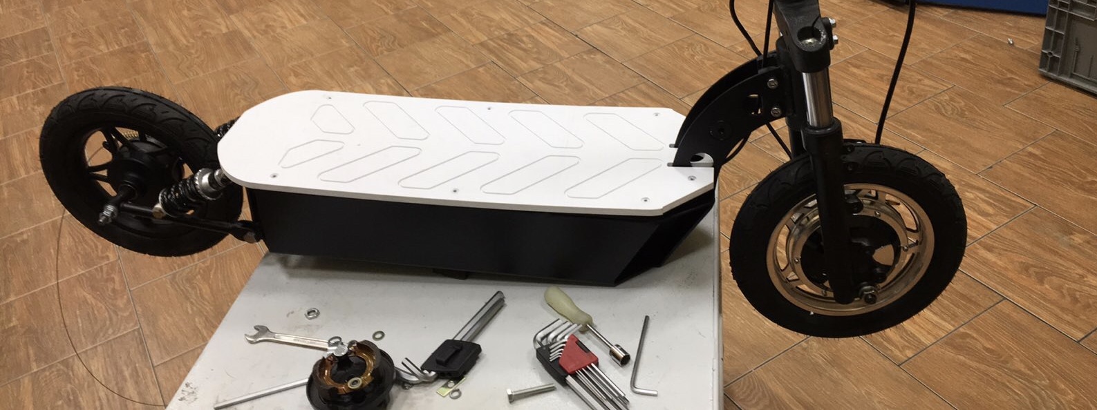

Там у нас оказывается и тормозной барабан неправильно стоял (при торможении - раскручивался), поэтому перевернули колесо на 180 гр
Добавлено 28 Дек. 2021 в 19:21
Окрасили, собираем
Завтра пробная покатушка

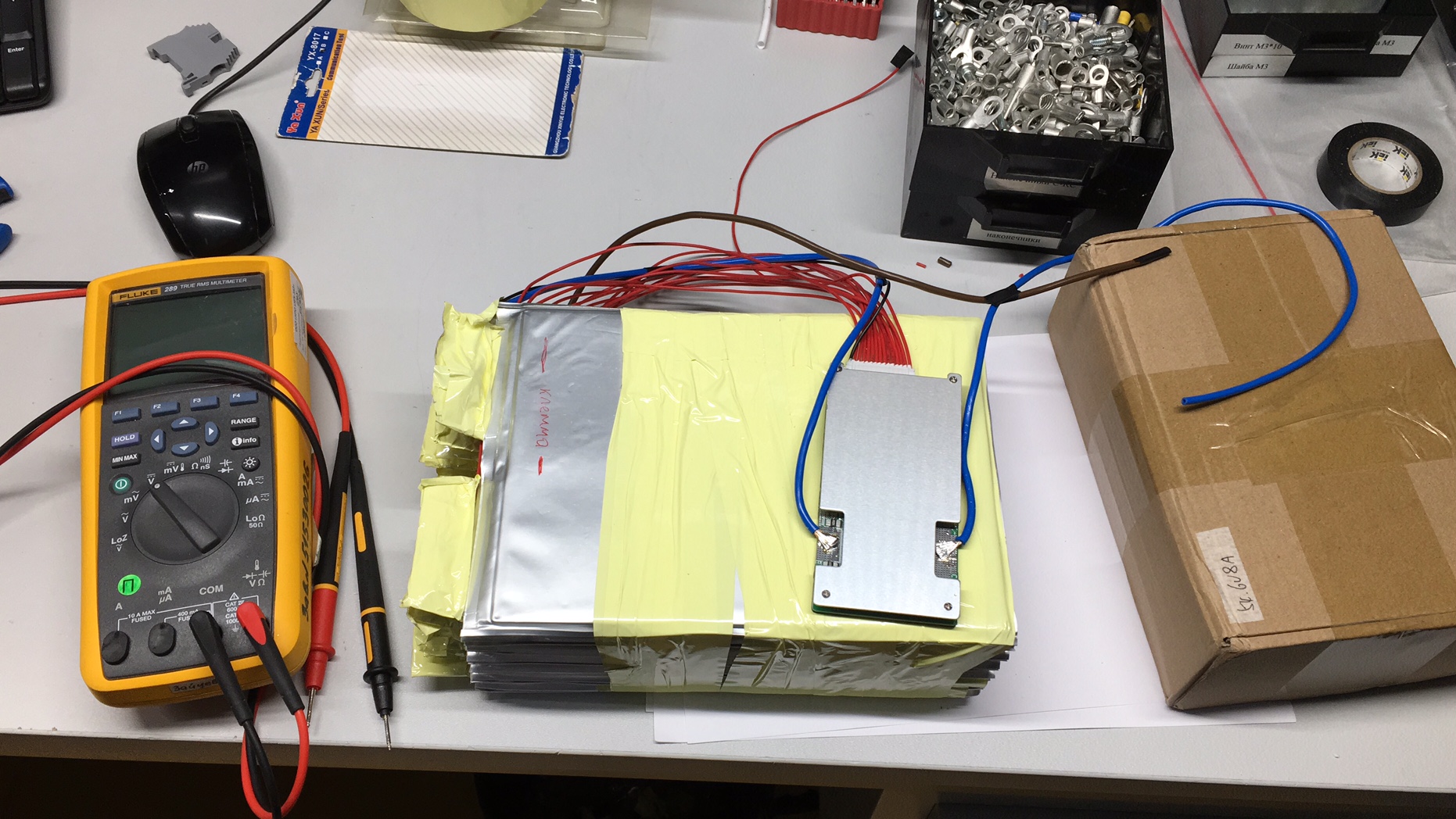

Кстати, пока планку в 50 тыс. р не перешагнули, конечно, затраченное время не подсчитываю.
Это в материале
при курсе доллара 73
Акк - 19 305
Мотор-колесо вкл. покрышку и барабан. тормоз- 8760
Колесо вкл. покрышки и бараб. тормоз - 2190
Контроллер - 1750
BMS - 1391
Руль и вынос - 3460
Алюминий + раскрой (за фрезер) - 2500
Ручки, грипсы, курок - 1095
Вилка и ам. стойки + задние 7000 :((
Тросики, метизы, краска - 600
Итого: 48 051 руб
Евген и Ко
Хотя если я добавлю доставку из Китая, то ситуация ухудшается...  :fool:
еще 10 000 р
В общем в 58 тыс. я уложился...
Алюминий, кстати можно и 3 брать для каркаса, а силовые элементы оставить из 10-ки.
Все так-то дешевле будет немного. С 4-кой мы думаем, что лишканули
_Os
Ну нормально  :wow: Собрали самокат под свои хотелки. "Нормальный" самокат один фиг дешевле не купить

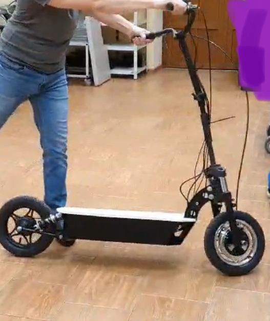

Евген и Ко
Доброй ночи!
Накатались вчера и сегодня)
Упал не раз  :facepalm:
Но скажу так, что в небольшую горку тащит почти с места на снегу. Бегает по прямой свои 20-25 км/ч
Доволен )))
Сын покатался сегодня, говорит огонь. Не то, что всякие  мелкие куги из проката. Но скользко уж сильно!
