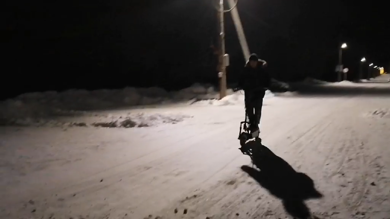

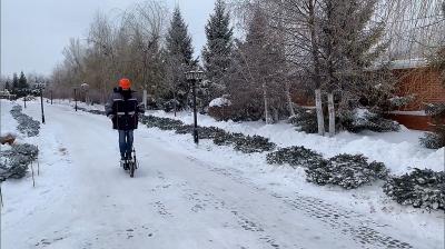

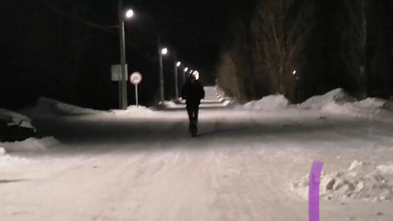

Первая поездка. Очень холодно у нас. Даже при скорости 15-20 км/ч при минус 20 обмораживает быстренько лицо
Это в небольшую горку в парке въехал (угол где-то 20 гр)

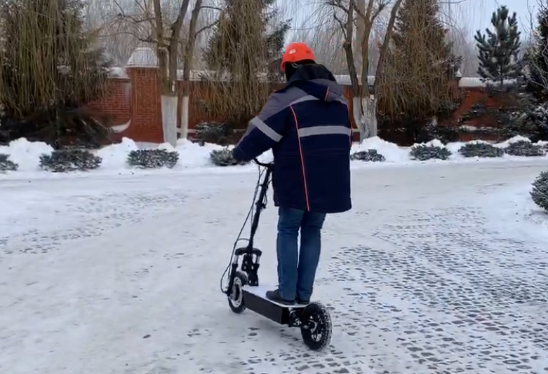

Кстати, не ржите) я чет трухал прям норм, поэтому каску одел
Ну и потом уже вечером без каски  :laugh: :laugh: :laugh:
Смелый стал...
В общем вот такие дела)

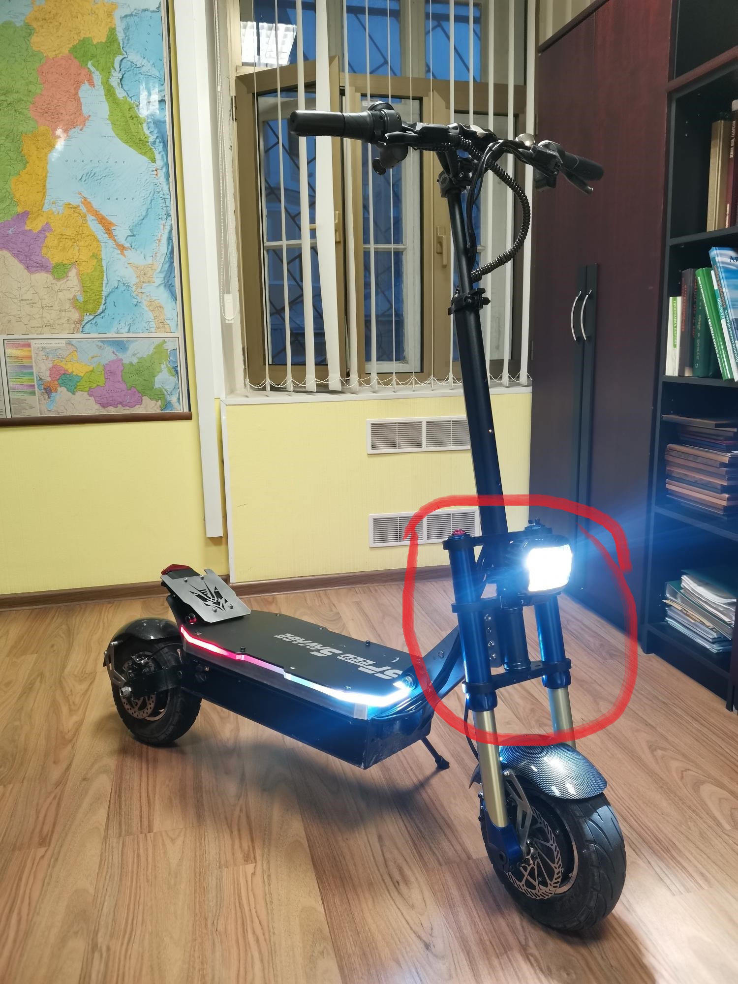

И может подскажите. Саму конструкцию укрепили гуся (позднее заменим на трубу или более удачный вариант).
Но у меня вопрос по поворотной втулке с подшипниками. Если гусь в порядке, но соединение снизу к короне, то все равно нужно на будущее переделать подвод гуся сверху???
Какие риски видите? Что там нагрузки по иному распределяются по сравнению с классическим вариантом? А мне так, видится, что с таким гусем плечо меньше... это однозначно хуже?
Басарга
[user]Евген и Ко[/user], Амортизация будет очень маленькая, ход сантиметров десять, а с установленным крылом и того меньше. Но если подходит маленький ход и не будет скребыхать о корону шина- почему не быть гусю снизу?
ssilk
Цитата: Евген и Ко от 31 Дек. 2021 в 00:03Что там нагрузки по иному распределяются по сравнению с классическим вариантом?
Да. В классическом варианте, когда Вы встаете на самокат/садитесь на велик, гусь опирается на всю корону, через опорное кольцо нижнего подшипника. В Вашем случае гусь "висит" на непонятной оси/болте.  Другими словами, в нормальном варианте шток вилки удерживает ее только от радиальных смещений, а у Вас еще и весь вес держит.  Поэтому, Ваша конструкция должна быть более массивная и прочная.
Кстати, о радиальных нагрузках: Когда гусь сверху, радиальных нагрузок на нижний подшипник почти нет, а верхний можно отодвинуть максимально далеко от нижнего, насколько шток позволит.  У Вас на оба подшипника действуют значительные радиальные нагрузки и раздвинуть их не позволяет малое расстояние между короной и колесом.  Что в сумме дает бОльший люфт руля вперед-назад. Особенно, с учетом того, что Вы неправильно стоите и при разгонах/торможениях давите на руль или тянете за него.

Мне больше нравится крепление вилки сверху от гуся, как у вас. Да, есть особенности, да нужно учитывать что весь самокат висит на болту рулевой (кстати его стоит сделать прям с хорошим запасом) но если поставить промы в рулевую, я проблем не вижу, скорей преимущества. Вот коллега [user]Flygreen[/user] собирал похожий на ваш самокат с филкой от фэта и большой гусь, большой рычаг ему не понравился. Я бы посоветовал не столько каску (хотя на снегу и льду она не лишняя)))), сколько закрыть заднее колесо сверху крылом или упором ноги. Наступить на него на ходу неосторожно очень плохая перспектива...

В целом - "да", гусь переделывать будем, но большое плечо нам вообще не нравится (СОВСЕМ ПРИСОВСЕМ), если задрать гуся над короной.

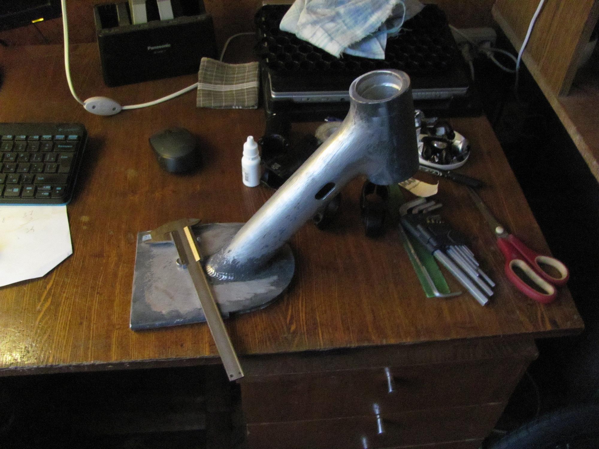

Решили рисовать/пробовать три варианта
1. Подшипники под короной и над.... В итоге после сварки c рулевой будет неразборная конструкция, но пока не сравнишь) Может есть на форуме похожее? у подшипника снизу будет чашка для крепления крыла.
2. Все под короной с уменьшением осевых (продольных) размеров у конструктива (аналог сейчас сделан) подшипник-втулка-подшипник до минимально приемлемого (с размерами определимся после испытаний). Хотим на текущем варианте проехать 450 км (до разряда 3 раза) и сравнить биение до и после у рулевой.
3. Поднять над короной, но изменить угол наклона к горизонту, чтобы увеличить продольный охват оси рулевой  без серьезного изменения высоты рулевой.

Татос, спасибо за вариант. Гусь однозначно будет сварной из трубы. Это лучшее нам кажеться, хоть и не складной...И перевертыш смотрим... Хотелось бы на ситикоко остаться, как сейчас, с переделкой вилки под размер колеса от ReShar

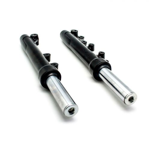

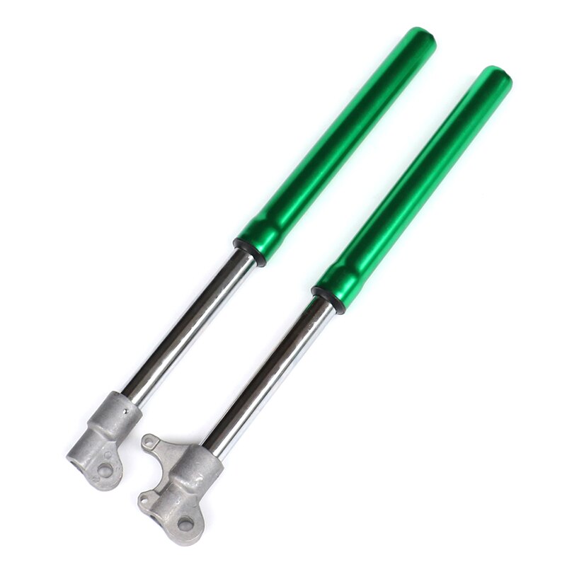

[user]Евген и Ко[/user], хочу на всякий случай предупредить. Если увидите на али такие или подобные ноги, не покупайте ни в коем случае. Имею печальный опыт. Это отвратительно сделанный муляж, хоть на картинке и красиво.
