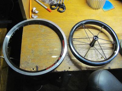

[user]Евген и Ко[/user], если думаете про обода со спицами, сразу имейте ввиду, полноценные двойные обода с 20-36 отверстий начинаются с 16 дюймов. Да и вилку на такое колесо легче смудрить. А литые колёса много весят.

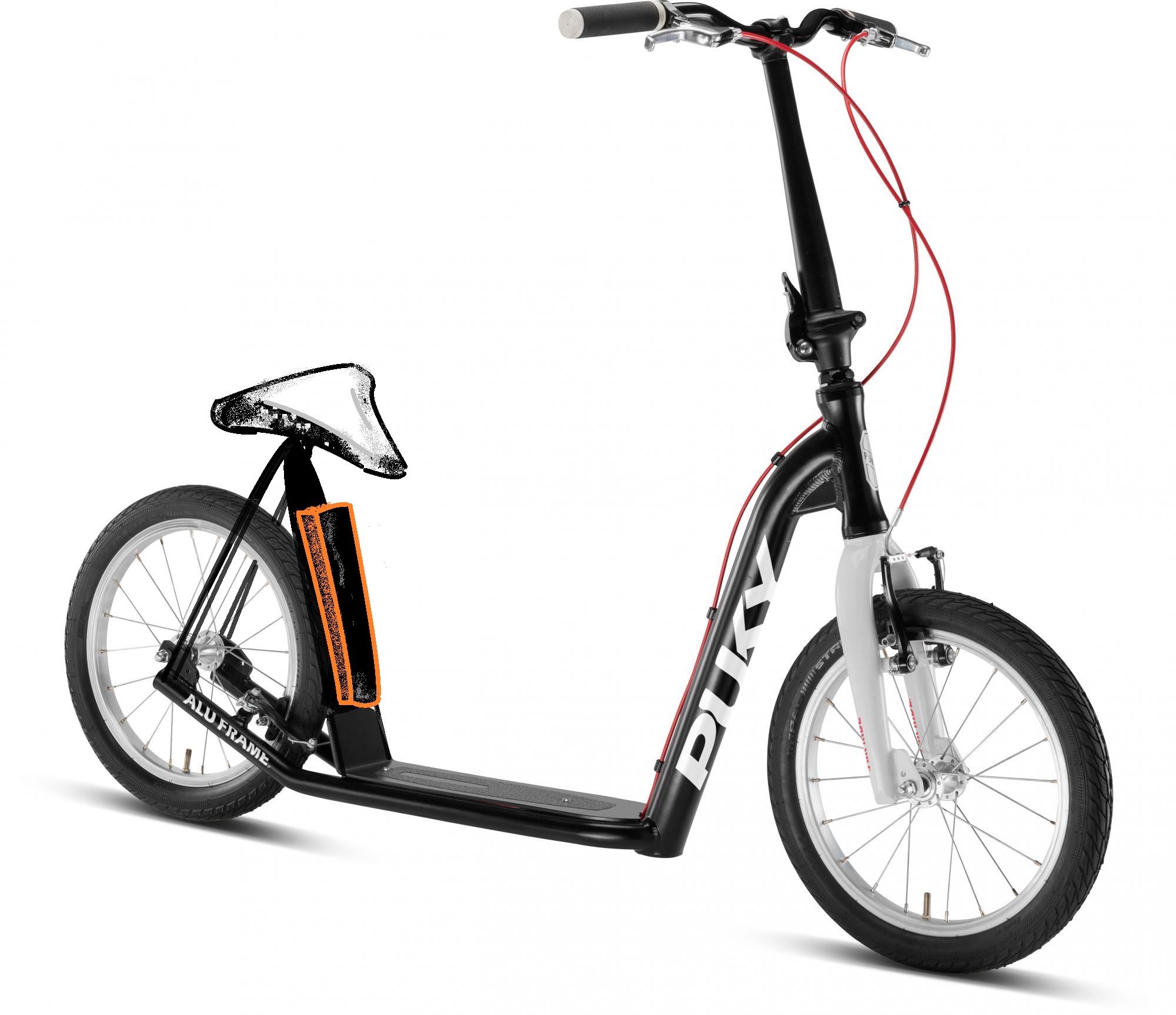

Цитата: Евген и Ко от 23 Май 2021 в 17:43Блин, ну там же седушка у нас планировалась. Смотри аватарку, плиз.
Я для Кисы писал. Читайте пост, плиз.

[user]Евген и Ко[/user], из 14" колёс под спицы можно купить только на 20-28 отверстий  и узкий. Под резину 1,75 дюйма. Есть правда 12 дюймовые двойные прочные обода. Резина 2,125 дюйма на них ставится хорошо, может и 2,5" влезет. Но придётся сделать приспособу, дабы правильно просверлить дополнительные отверстия для спиц. Там их мало.
тогда минск и не делайте себе голову , плеснул бензина и поехал , а тут непонятные пакеты которые полыхнут при зарядке сварочным аппаратом или сдохнут зимой
во так?) но с 14"
Татос
[user]Евген и Ко[/user], очень неплохо. Но поищите у знакомых детский велик с 16" колёсами и в живую прикиньте размер колеса. Если вас удовлетворит, лучше 16" . В плане ободов, вилки, шин.

Я вот думаю, и чего такого из вышеизложенного фантастического не хватает у моего ката..
Скорости в 50, но 40 едет с нагрузкой больше 100кг,  так как полнопривод(2 МК по 350ватт).   Пробега в 100км достичь можно на круизе в 20км\час при еще одной допбатарейки на 8Ач, а при 15, то пожалуй и на том, что есть, хватит. Это при 36 вольтах, а при 48 он и поедет быстрее и увезет дальше.  Вес чуть за 20, резина бескамерка 10,5", спереди ам гидравлика самодел, сзади обычная пружина в горизонте, жопа на пневмопатроне сидит. Сделан на базе Kugoo s3.
Ах да, бюджет..
Если убрать последнюю батарейку за 6тыс, то всё остальное тянет меньше чем на 10тыс. То бишь из говна и палок.. Но проходу не дают. Ни в мцк, ни мцд, всех интересует адназначно.
