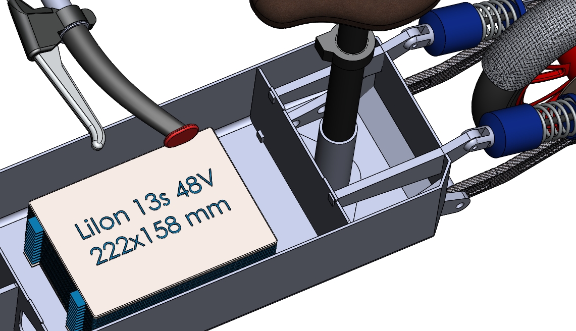

Евген и Ко

Евген и Ко
В целом после всех сообщений от вас...
Все это  еще раз перечитал.
И посмотрели еще раз на нашу зарисовку с идейным товарищем  :facepalm:
Ну, так-то ничего ведь)
Евген и Ко
Евген и Ко

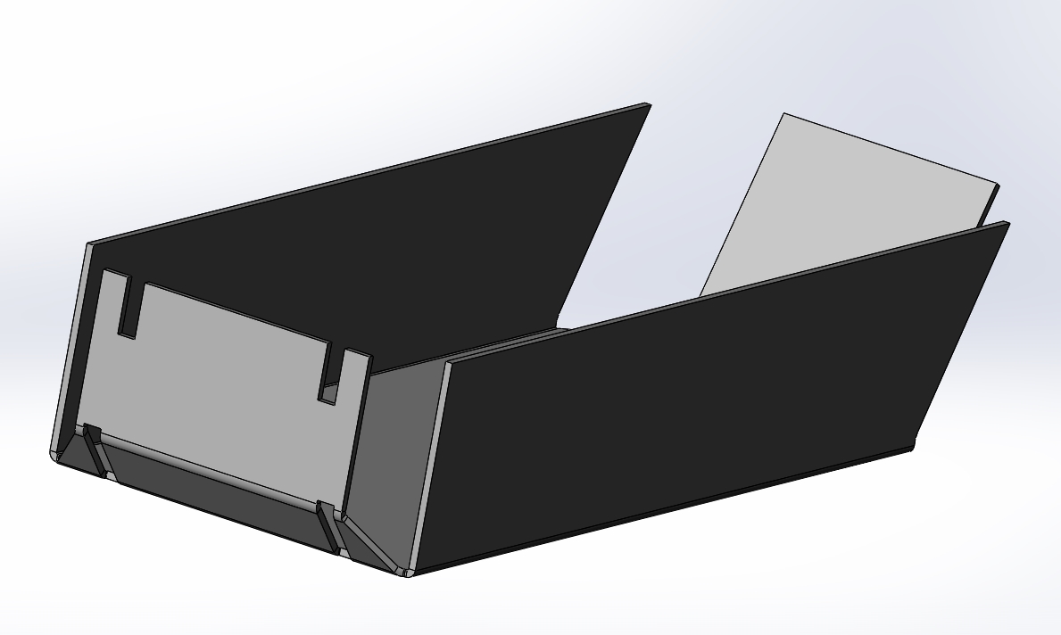

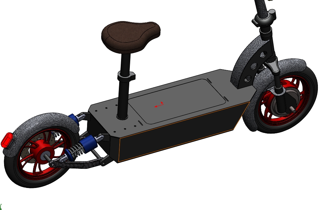

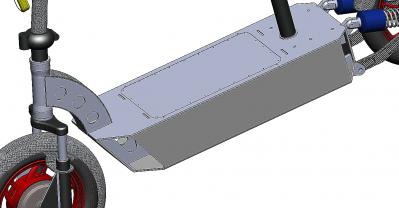

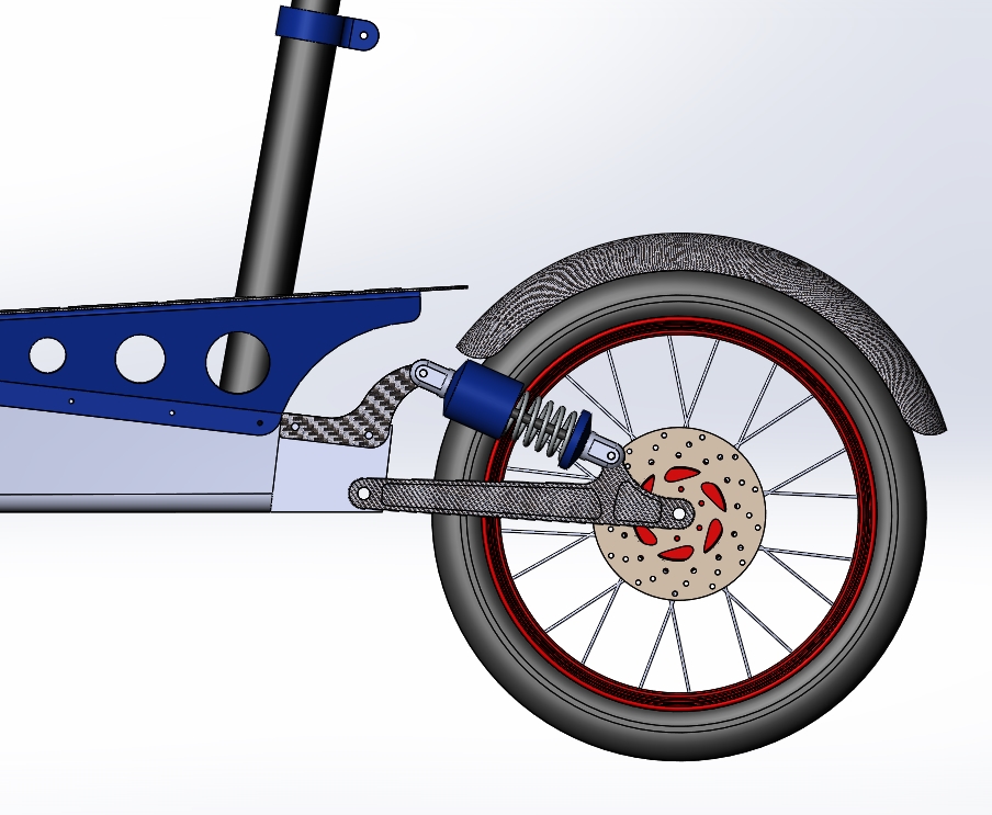

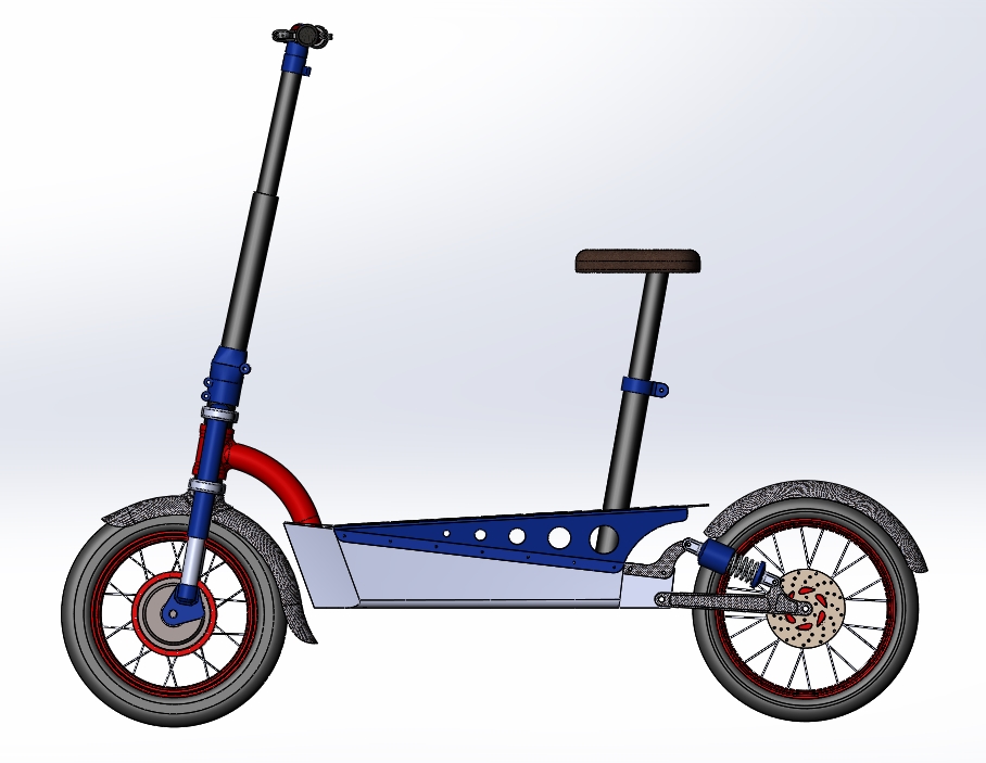

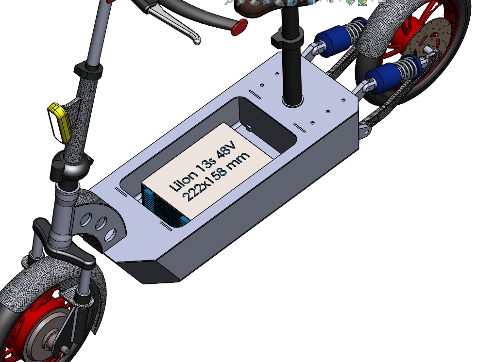

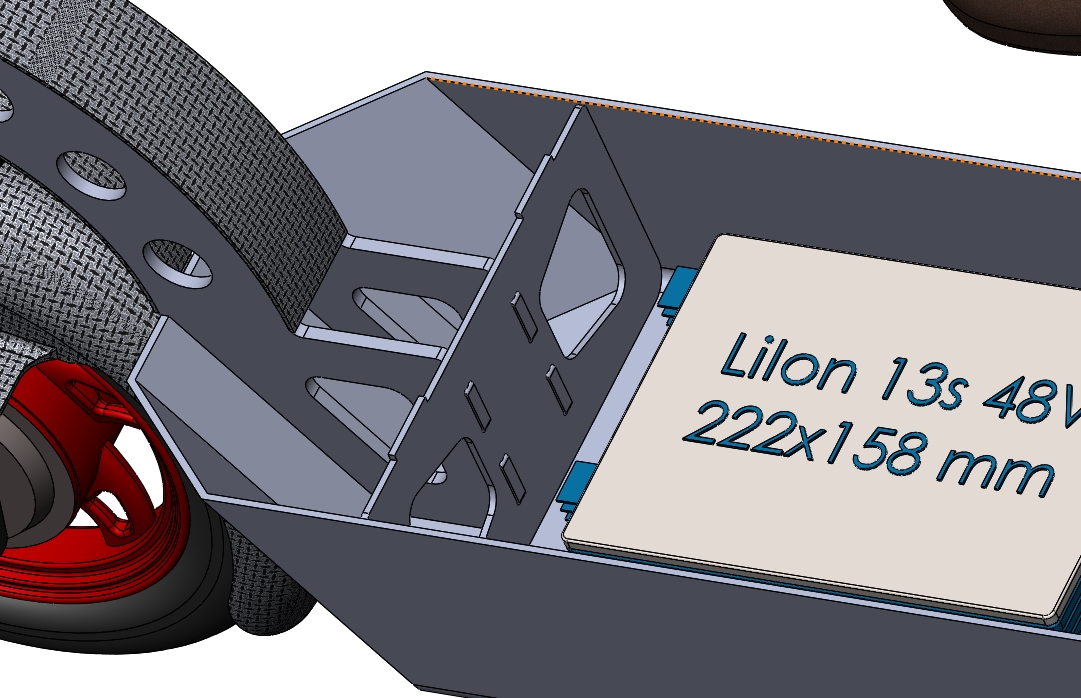

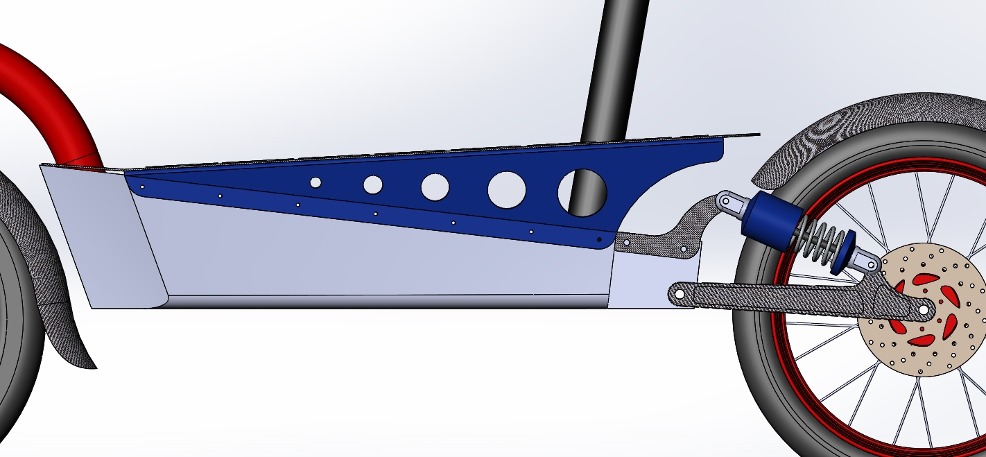

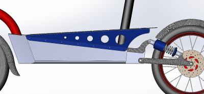

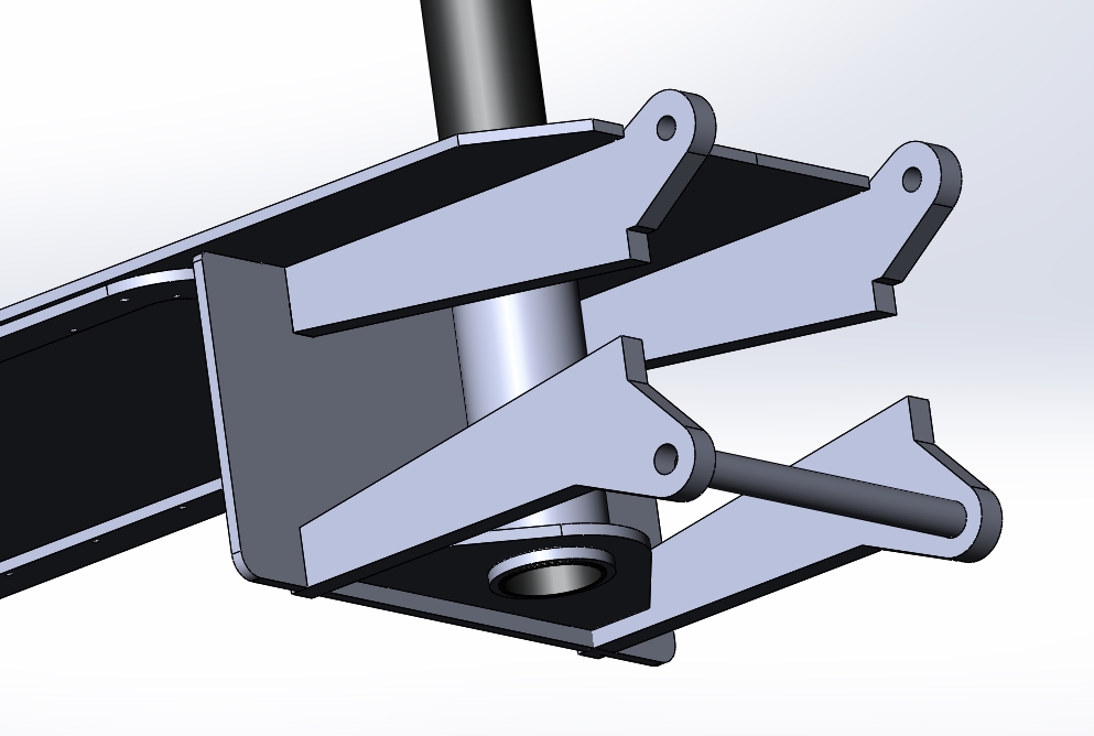

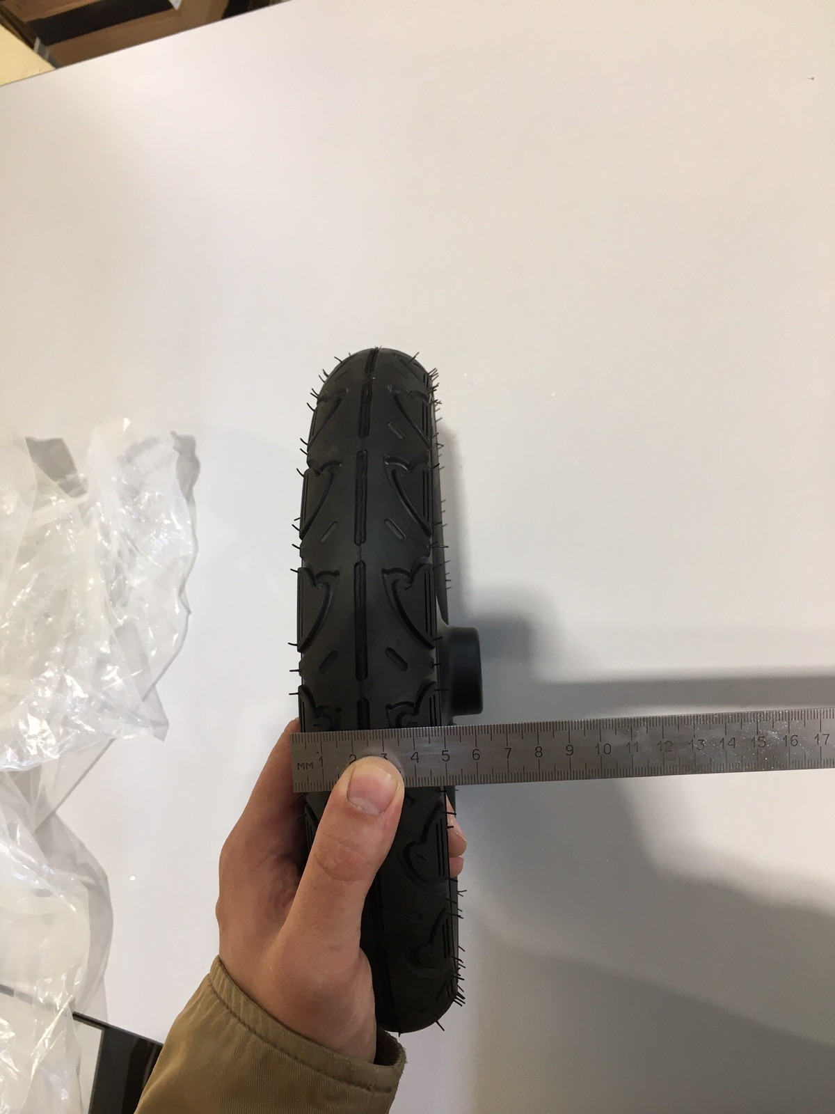

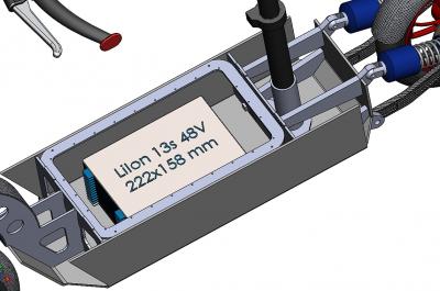

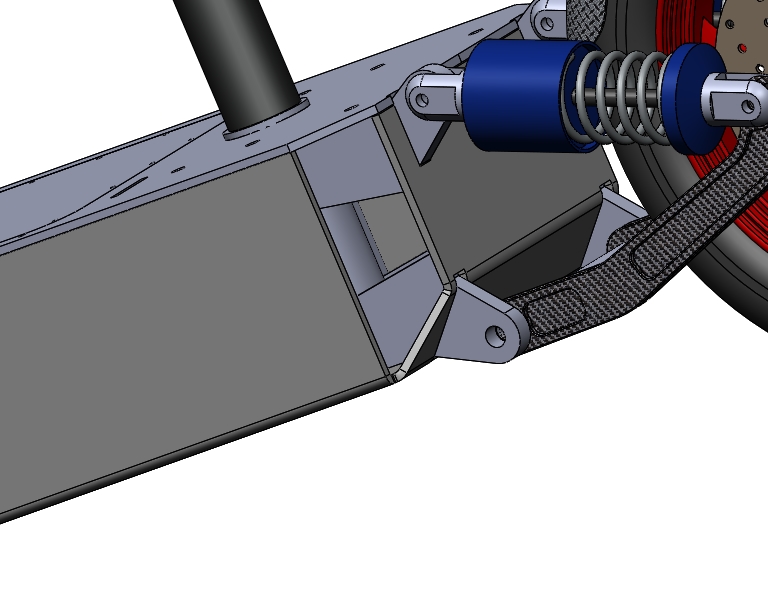

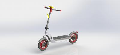

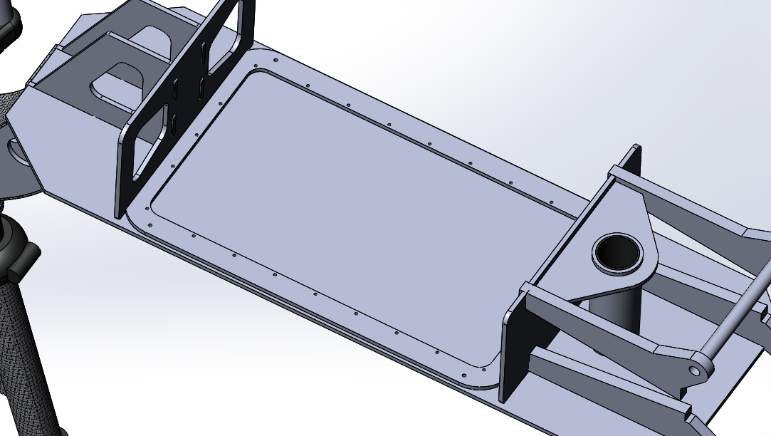

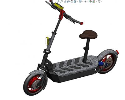

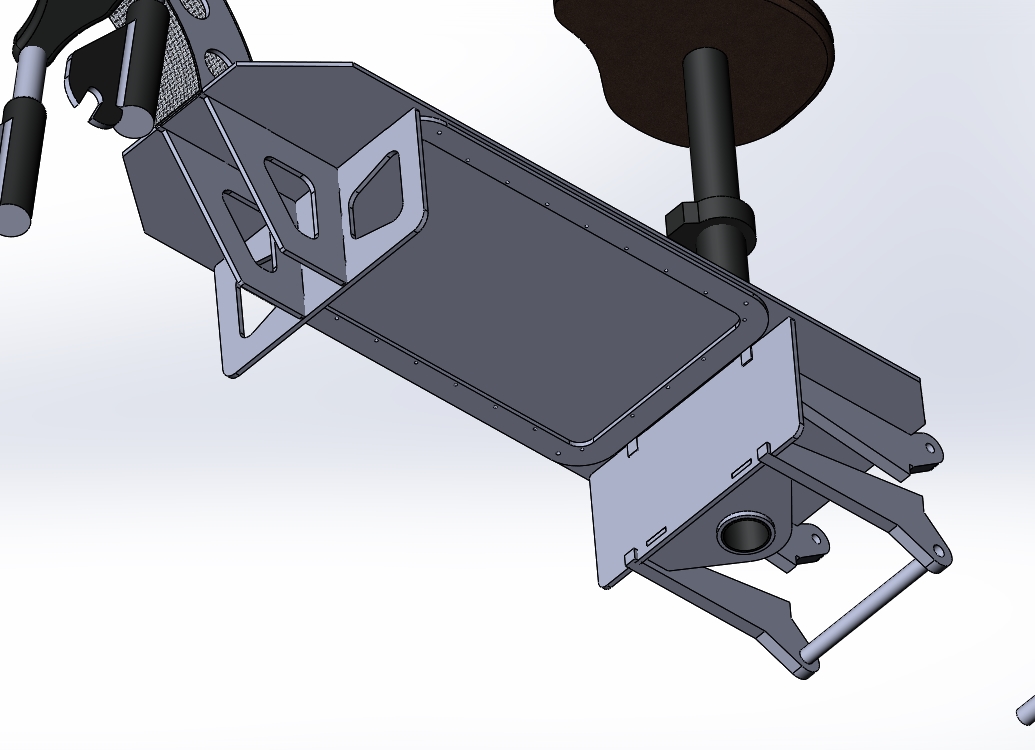

Выбор пал на 12" вариант и вот так его немного "подшаманили"
Ну, потому что 16" - это как недовелоспед и пересамокат. Может я позднее другого мнения буду, но пока такое  :pardon:
Причем все карбон рессоры решили пока не делать (ну их   :pardon:)

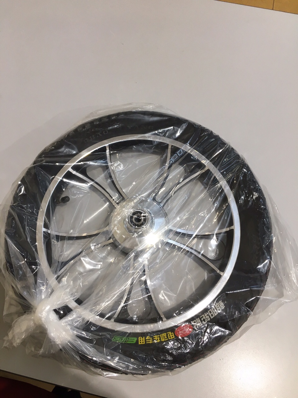

За помощь в заказе мотор-колеса и др., а когда начались проблемы с доставкой он, наверное, больше меня переживал)
Евген и Ко

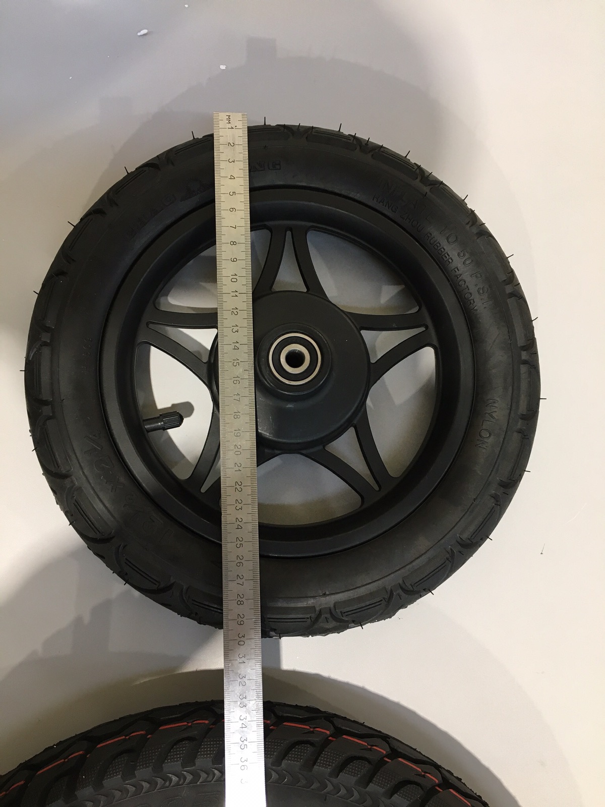

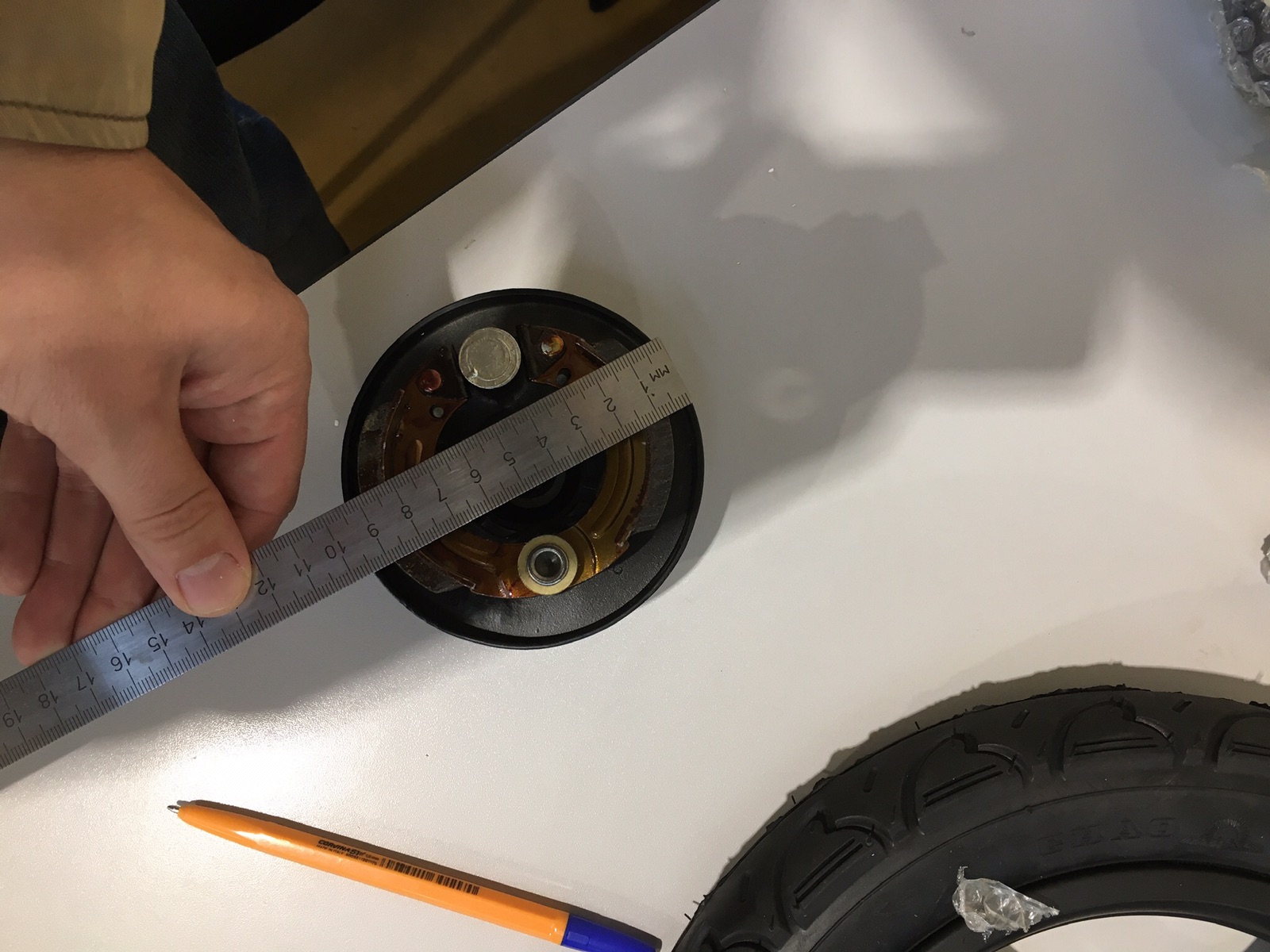

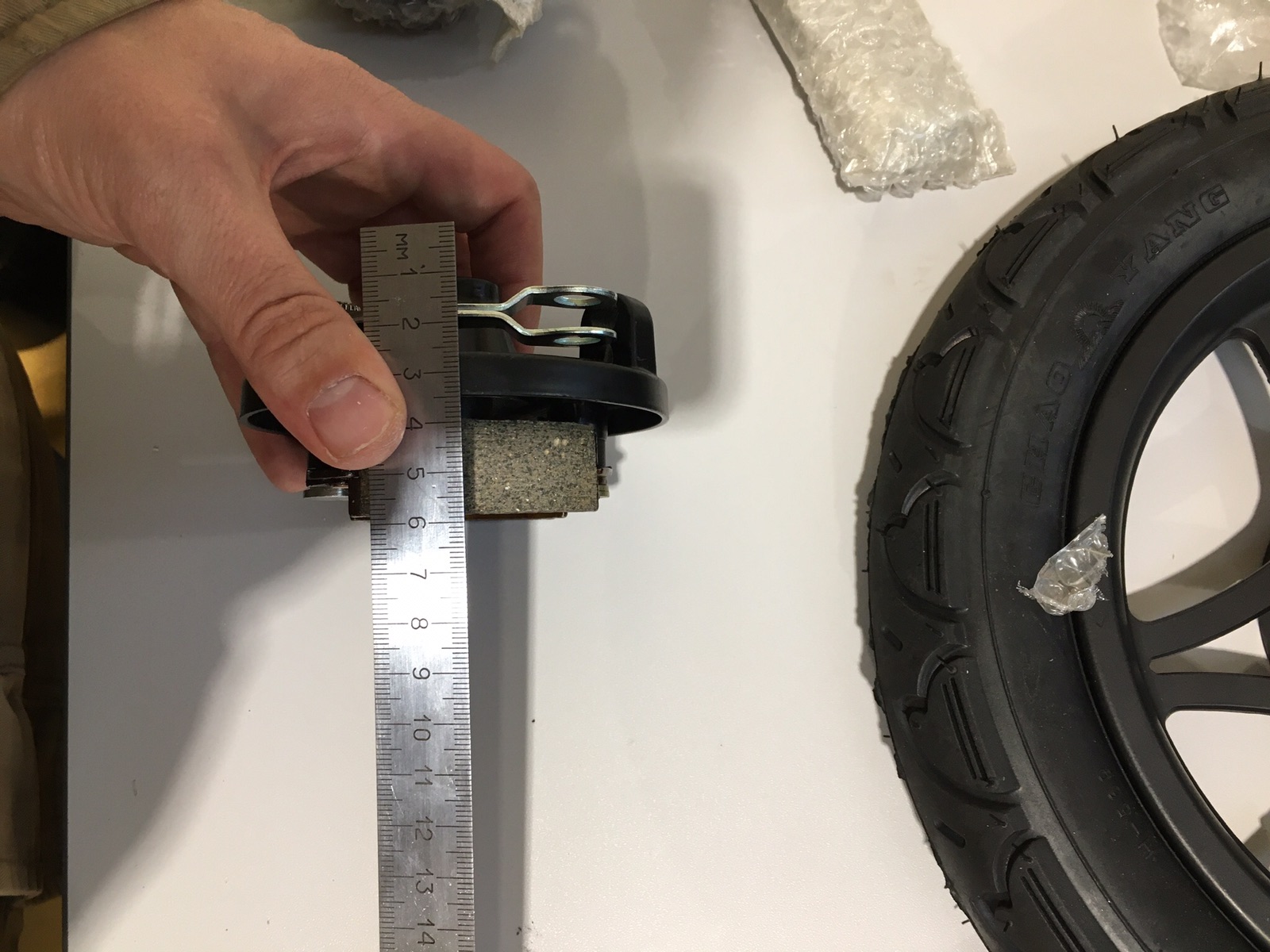

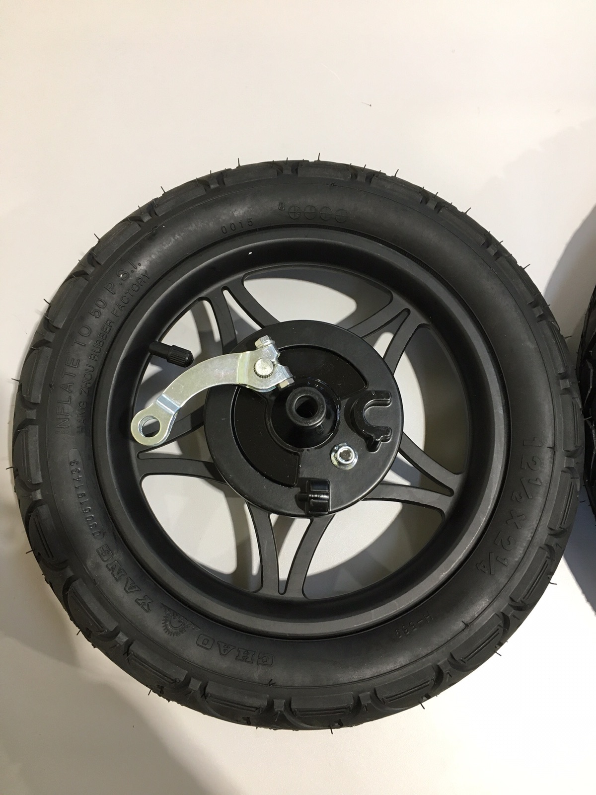

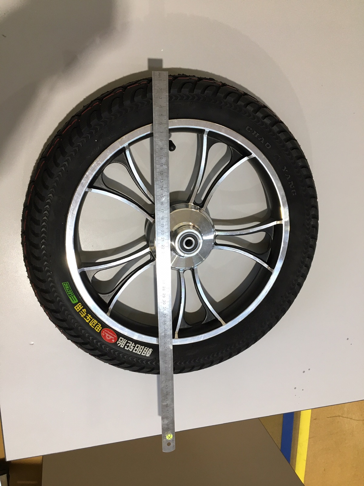

Причем из Китая шло две посылки
Так, мотор-колесо вышло где-то в начале августа (в первой посылке), а спустя пару недель вторая посылка со свободновращающимися колесами и барабанными тормозами
И, конечно, быстрее пришла вторая посылка  :facepalm: :laugh: :laugh: :laugh:
Добавлено 22 Дек 2021 в 22:54
Да, кстати, заказал сразу свободновращающиеся и на 16" (на потом)

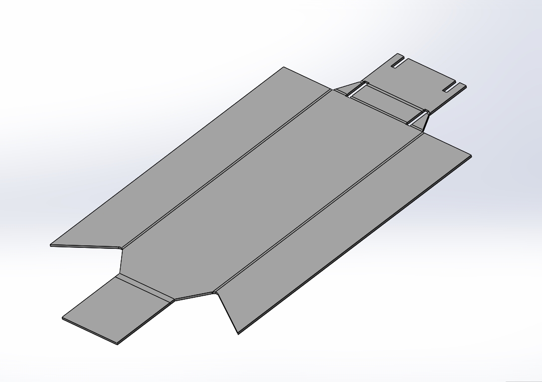

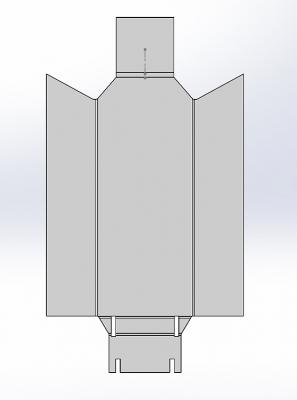

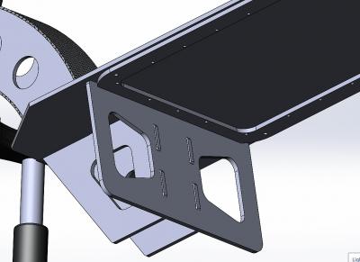

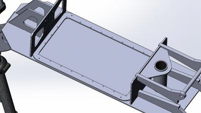

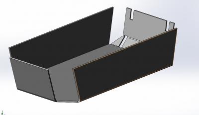

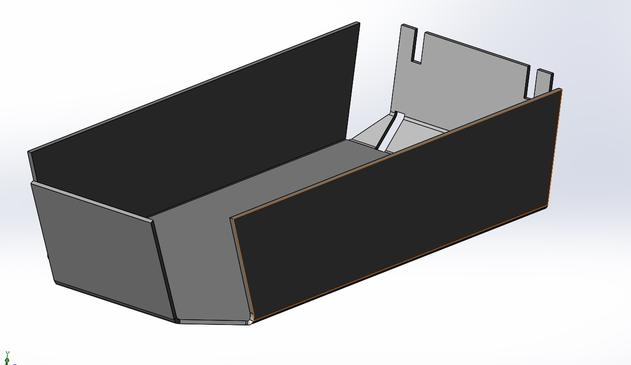

Пока страдали и ждали китайское колесико  :~-( допилили развертки под фрезер из листа алюминия (два варианта толщины 10 и 4 мм) где-то к октябрю
