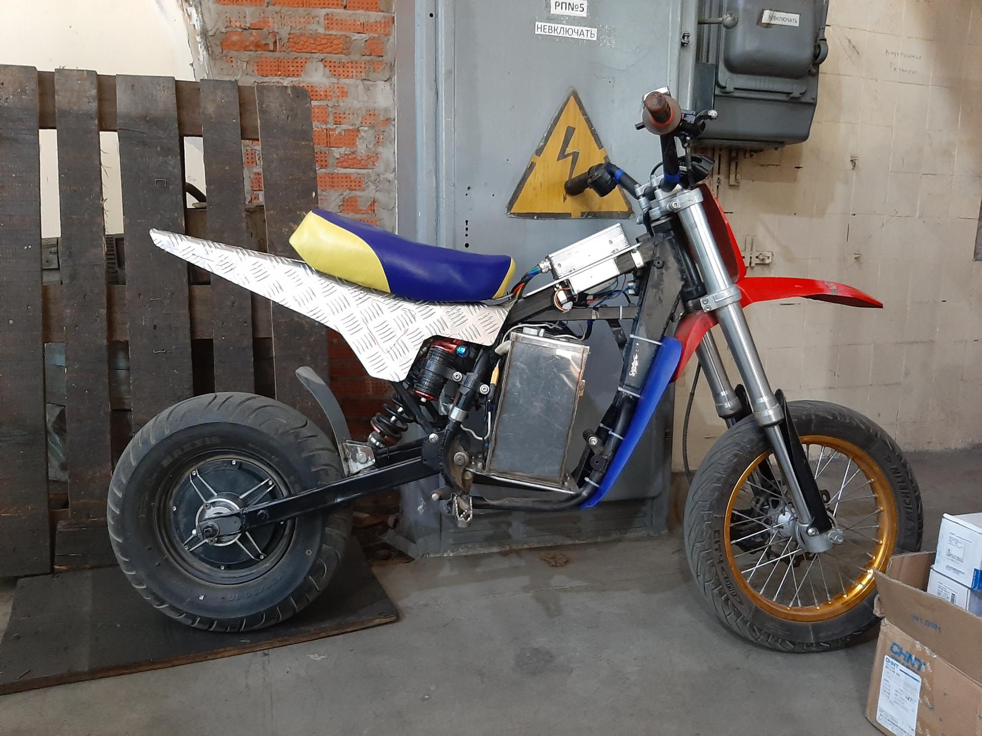

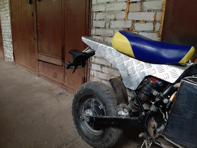

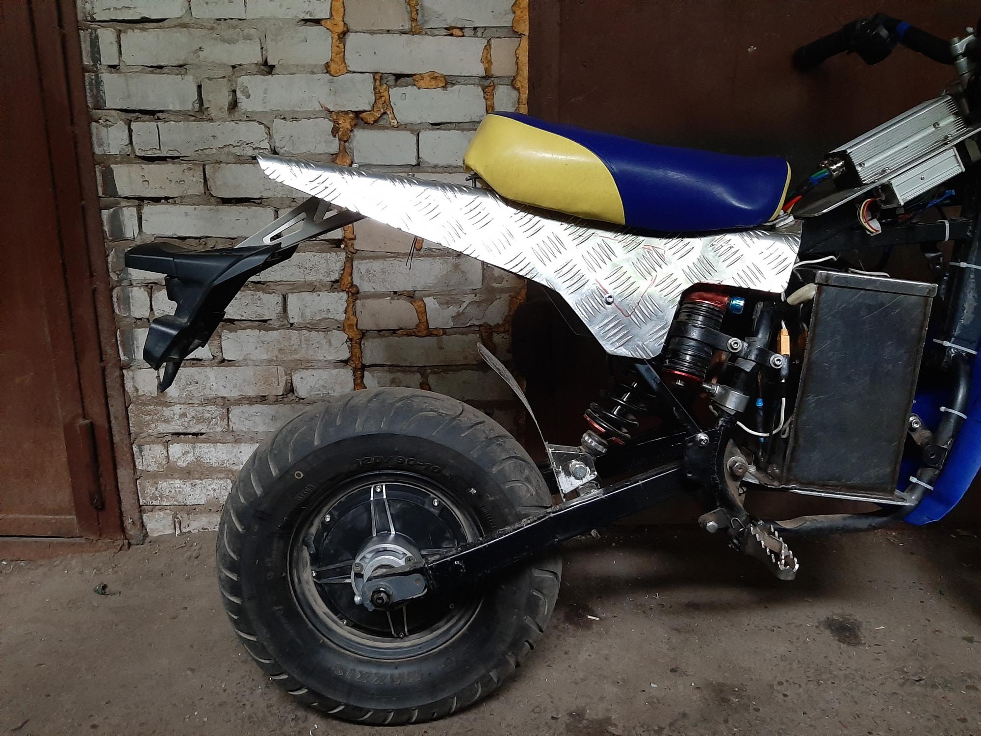

в прошлом был детским кроссиком на бензине , теперь электрический ,вилка -MARZOCCHI , аморт- Fastace ,форсажик  повидал моторов пять -шесть , последнее мк  QS 205 , в 10-ом ободе , 3000 вт ., 72 в... контроллер  kelly kls 7218s , батарея 72 в. 20 ач . . скорость 75-80 км.ч ..
   делал на скорую руку , сиденье поставил какое было , оно будет заменено , остальное пока остается )))) .
не комплексуй ,товарищ !

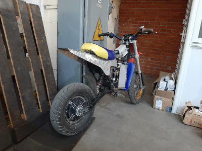

Равиль
чуток раму пильнул , что бы более объемные батки поставить , место получилось -400х170х230 , пока поставлю 72в 35ач ,в дальнейшем можно будет воткнуть и более !

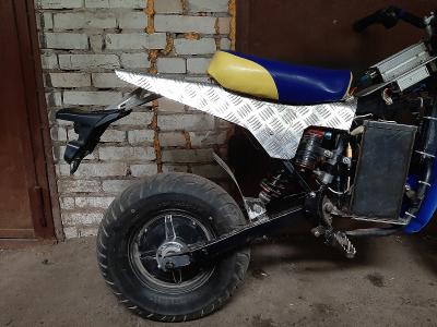

Равиль
#12

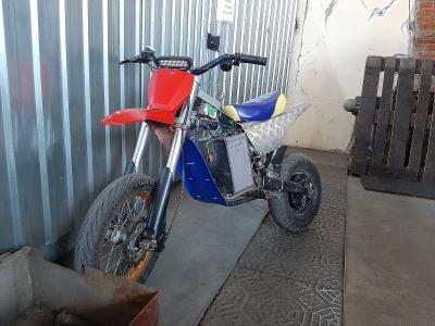

на возрождении форсажик , вернее рама от него !)  задний маятник, после небольших манипуляций , пристроил от Derbi Senda , передок Marzocchi .
Равиль
....и.

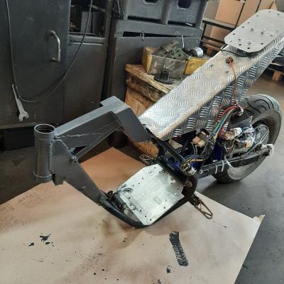

Равиль

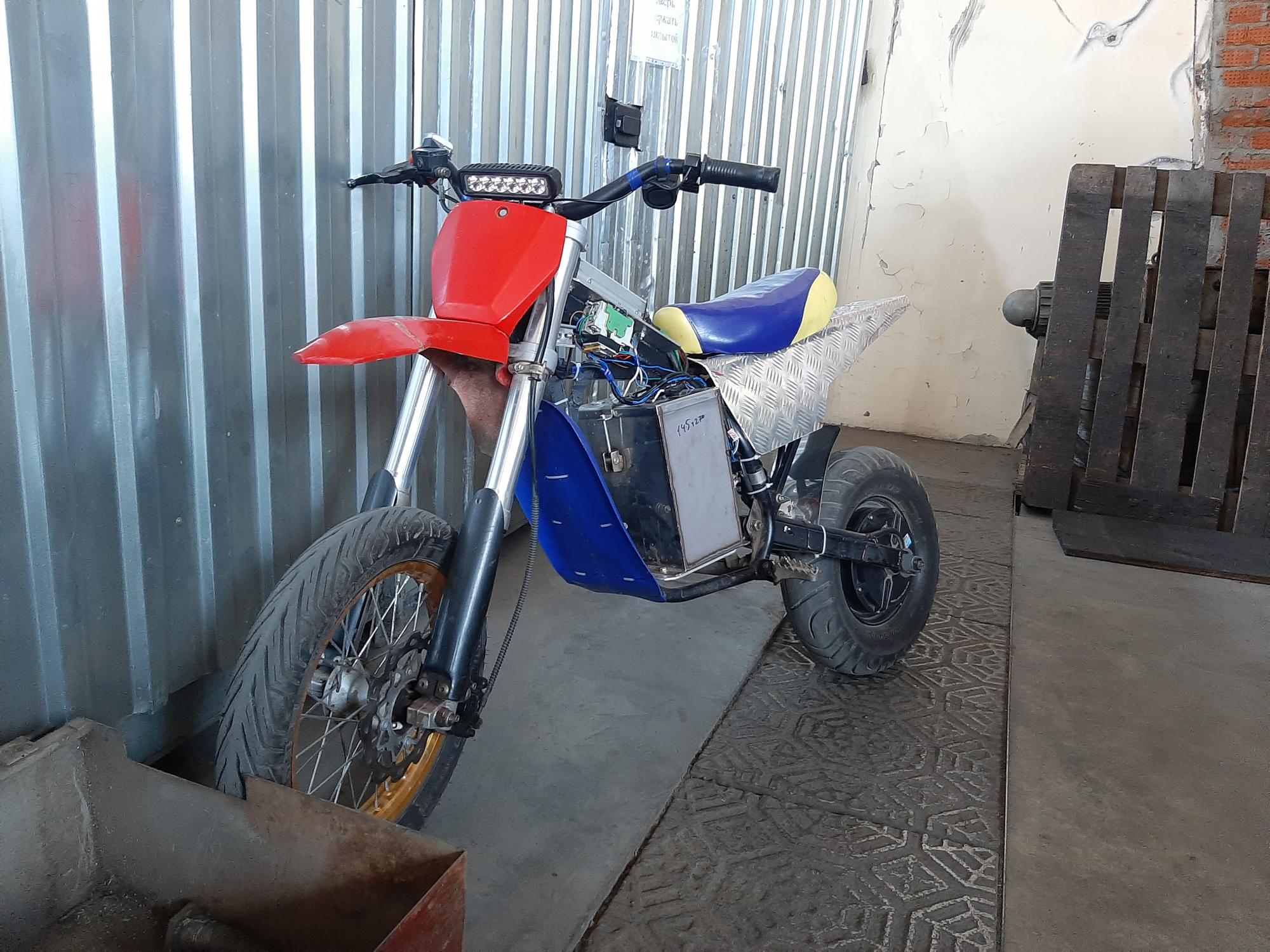

мысля была вставить 138 , но остановился на 120 , чего лишковать -то))) , батки будут на выбор , есть от таларии , на очереди и с20 60А , контроллер фардрайвер 72360 .но может что-то изменится !
Равиль
батарея будет крепиться на подрамнике , который будет под любую из заявленных батарей .
Равиль
амортизатор поставлю  чуть короче -265мм . вилку трогать не буду !
Равиль

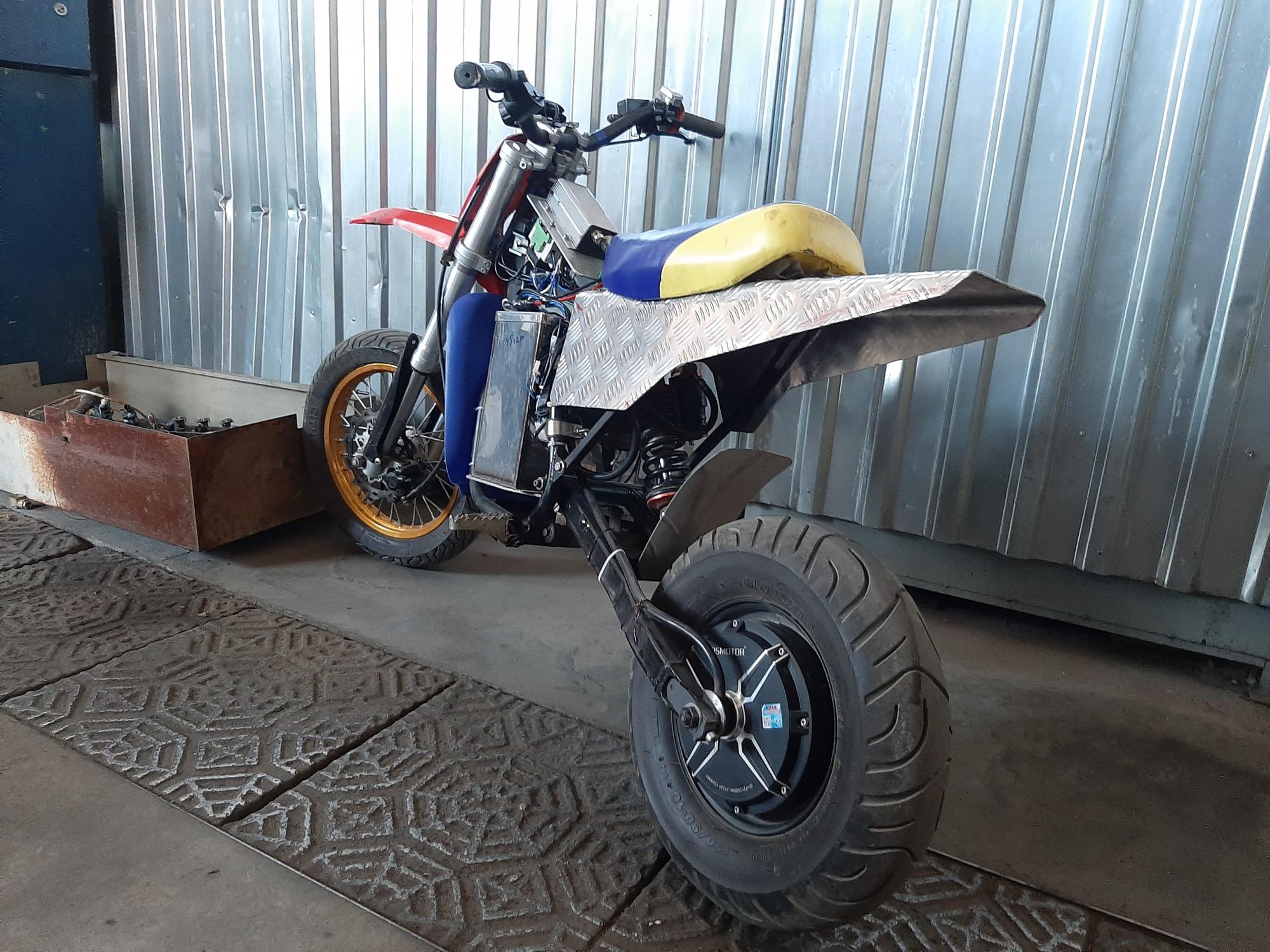

звезду приляпал , да аморт пришел вчера , сегодня поставил , с ходовкой вроде все ! :bw:

завтра постараюсь опробовать . :-) больше важна тяга на звездах 14/ 62 .
Равиль
Равиль
 хотел на ходу опробовать , но колесо поехало не туда  :-) , а блютуз забыл в гараже , хоть обороты замерял на колесе , показало 1150 и не стал далее крутить , на моторе -то более 5000 выходит , в стену упер и сел -шлифует , должно все ок быть ))) !

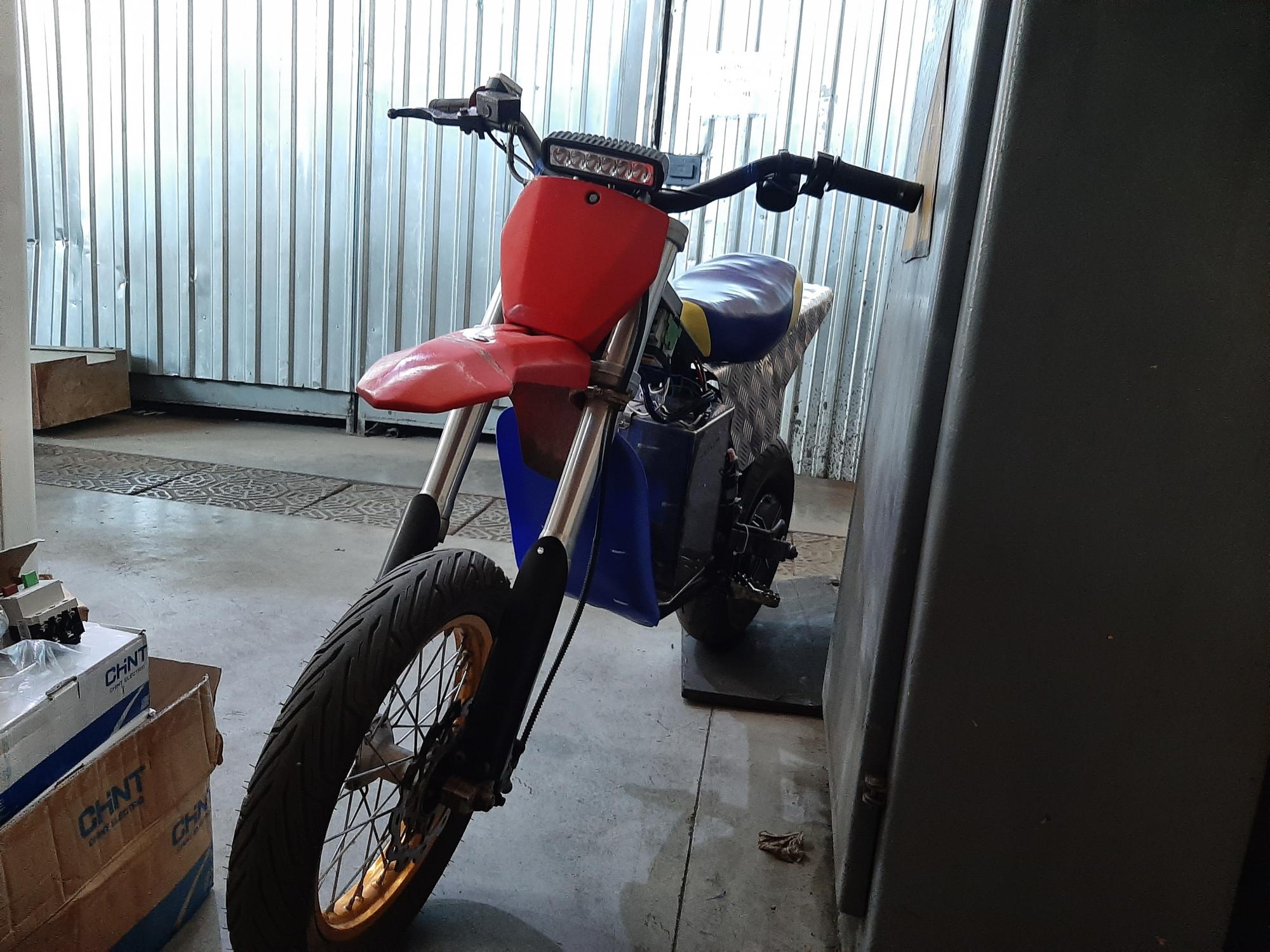

Равиль
получил сегодня перья , сантиметров на 8 повыше будет марзочевской ,после НГ прилажу  :-)  пол месяца с Москвы в Ижевск ее ,,несли,, , у сдэка - новый рекорд  ;-D !
Равиль
во!
David555
Равиль
Цитата: David555 от 28 Дек. 2023 в 17:28а какой диаметр под траверсу?
45/48
Равиль

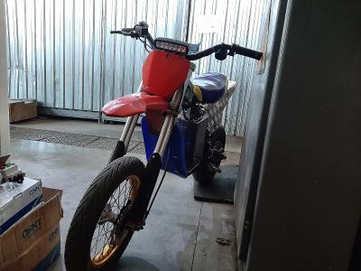

не поленился , съездил на работу и поставил перья , вилка жестковата в меру , что и хотел !

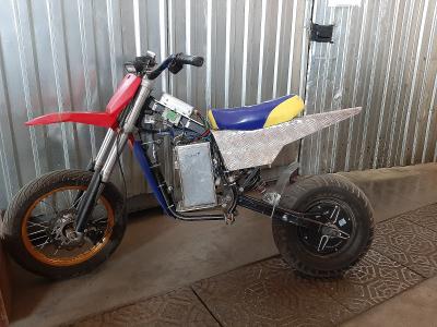

Равиль
#29
катаюсь уже где-то месяц , настройки контроллера - 90A / 260A , мотор в жару греется до 90, звезды стояли 14/62 , в подъемы едет лихо , но все же 14 звезду , заменил на 13 , что бы хоть немного разгрузить мотор , цепь 420 EK , колеса 12 , батку собрал на 72в 60ач , едет 85 км.ч . пробег 70 км .. я просто не знаю , как люди проезжают на таких батках более ста км. :bn: , на более мощной технике  . ходовка работает вообще класс , не ожидал от передней вилки такого -работает отлично , до внешки пока руки не доходят  :-) , катаю как есть  :exactly: ,жужжит конечно  :-( , редукторный сильно  тише !
