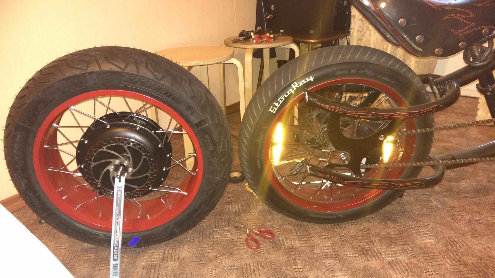

#8
наверное идиотский вопрос.
возможно ли установить двигатель с OLD150 в дропы 170.  или135old длина оси 195мм
точнее , установить то можно.  а как на это ось реагирует?
при заспицовке в 4"  обод, возможно ли вытянуть чейнлайн и тормозной ротор на достаточное расстояние?

Цитата: VITAMIN1 от 30 Май 2021 в 13:06возможно ли установить двигатель с OLD150 в дропы 170
Легко! у меня именно так.
Добавлено 31 Май 2021 в 09:58
Цитата: SOLO 12 от 31 Май 2021 в 09:56возможно ли вытянуть чейнлайн и тормозной ротор на достаточное расстояние?
адаптеры тадо точить

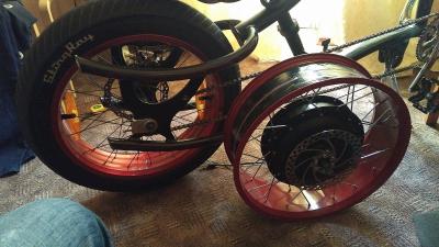

Цитата: SOLO 12 от 31 Май 2021 в 09:56Легко! у меня именно так.
Если не сложно, можно фото. Как закрепили?
Как ведет себя ось? Ведь она расчитана на другие точки крепления?
Предложили красталайт H 4080. Там посадочные 135. Ось 195. По идее фиксирующие гайки по 10 мм, с каждой стороны на саму ось гайки чтобы выбрать излишек и колесо зажмется.
Контроллер 48в60амп. На колесе почти 3000ватт.
И у Вас стингрей, у меня бигмо. В плане колеса одно и тоже. Обод родной 20" выдержит?
BigMo велочоппер
SOLO 12
Стингрей. Ось жива 4 года, вливается до 7.5кВт пиком, обод мото, но катал и на родном, правда с меньшей мощностью, спицы 3.2мм, со стороны ротора проставка 10мм.продаётся в веломагазинах, со стороны фривила адаптер выточенный у токаря, проставки на ось набраны шайбами, можно и гайки вкрутить.

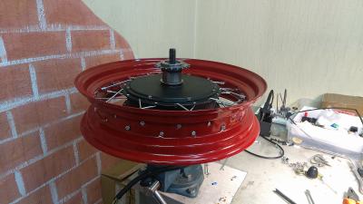

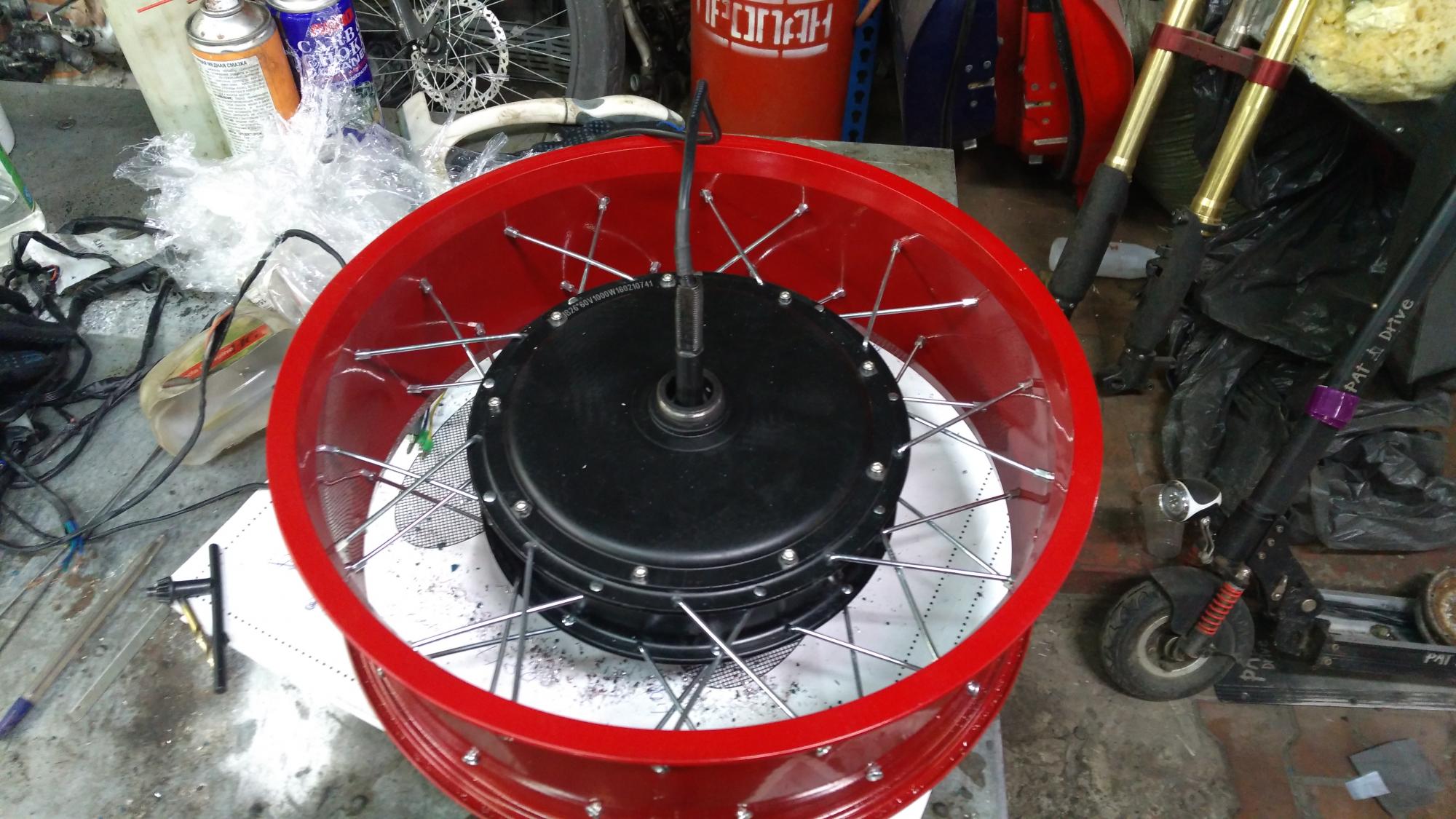

Цитата: SOLO 12 от 31 Май 2021 в 11:45но катал и на родном
А зонт спиц на родном ободе и не широкой втулке нормально собрался?
Получается, основная заморочка это установка ведомой звезды. Тк нужен токарь. Если временно отказаться от педалей то можно катать сразу?
Какой мото обод используется? 16" или 17"? Заводской или переделан из автодокатки?
BigMo велочоппер
SOLO 12
доверьте спицовку специалисту, у меня без зонта было ,даже на 132 обод спицевали.

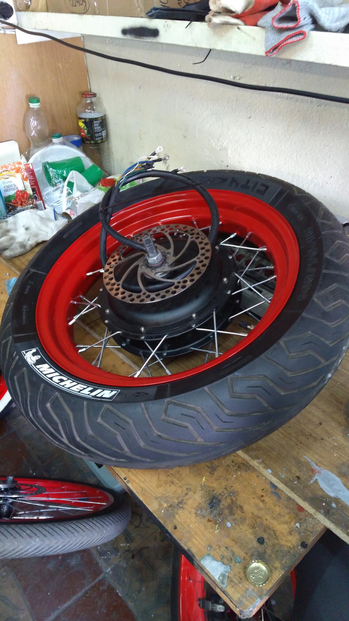

VITAMIN1
Спицевать однозначно буду отдавать.
Только родной 20" обод или доводить, пуклевать 17' автодокатку, лежащую под мотоцикл. И ставить моторезину 17"-130/70

VITAMIN1
BigMo велочоппер
SOLO 12
на вело ободе тоже нормально на средних мощностях, а вот масса мото катка Вас не обрадует).
