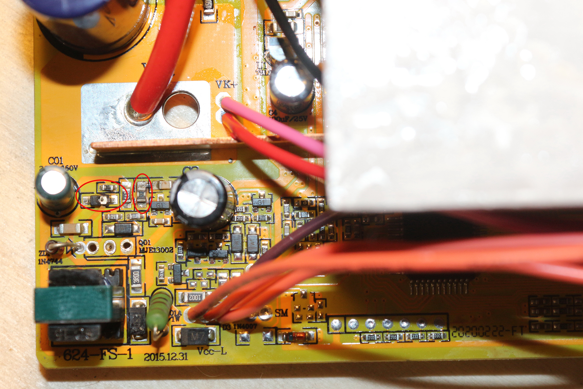

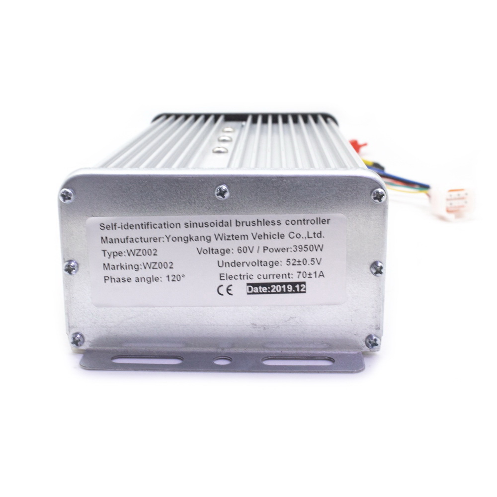

Приветствую всех, у меня вышел из строя контроллер. Произошел пробой коллектор-эмиттер транзистора MJE13002, соответственно вышли из строя элементы объвязки DC преобразователя, которые не представляется возможным идентифицировать и отмеченные на фото. Просьба к владельцам электроскутеров Skyboard BR-4000 FAST или подобного, выложить фото указанных элементов на печатной плате. А так же прошу поделиться софтом для программирования данного контроллера.
Маркировка и обозначение контроллера:
SkyBoard BR-4000 FAST (он же: CityCoco Furious, VENAXIO S-640, CityCoco Nasty, CityСoco Kugoo C7)

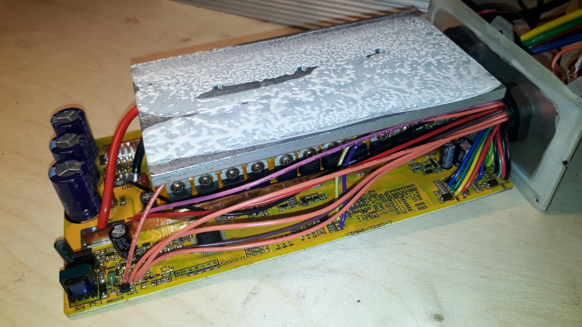

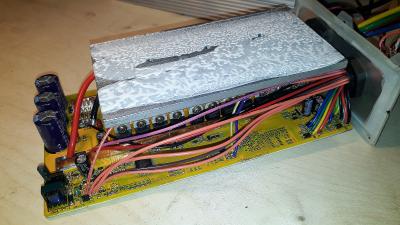

Раз уж распотрошил весь контроллер, то для Скайбордистов и любителей анатомии выложу немного эротических фото самого контроллера.
На вид, ни чего особенного. Все стандартно. Деталей (электронных компонентов) в нем практически нет.
Общий вид:

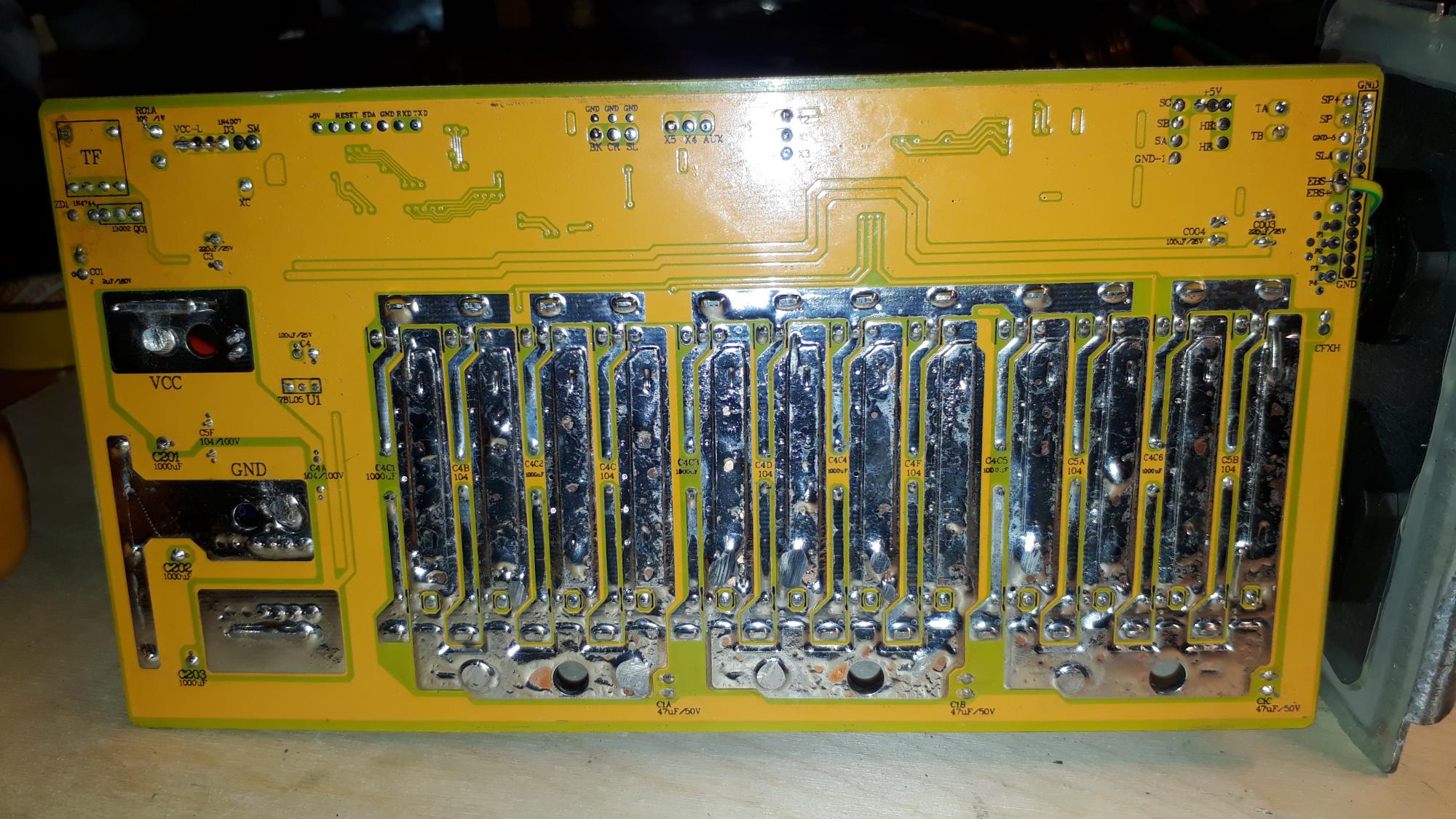

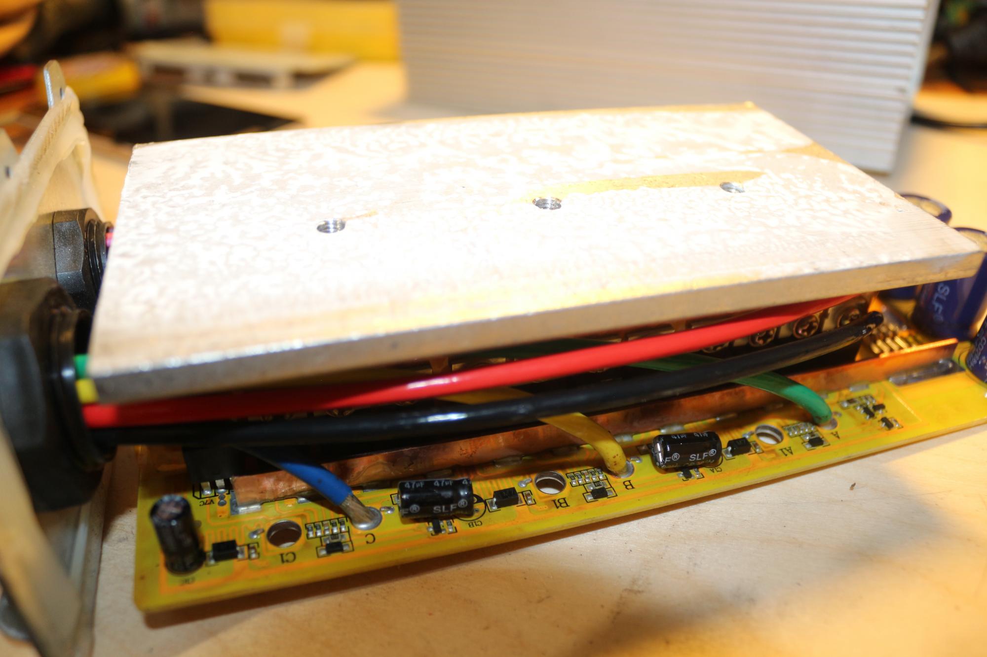

CrazY_CaT
Обратная сторона ПП, немного удивила. Толщиной силовых проводников. При таких токах....????  Ну да ладно...
CrazY_CaT

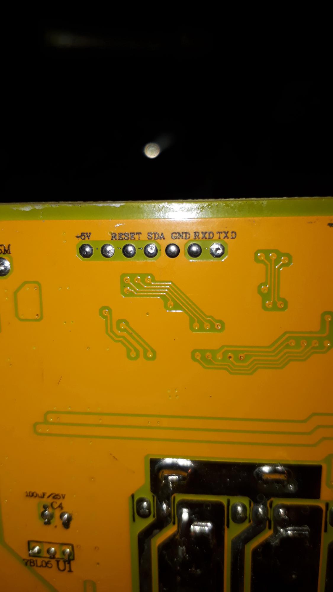

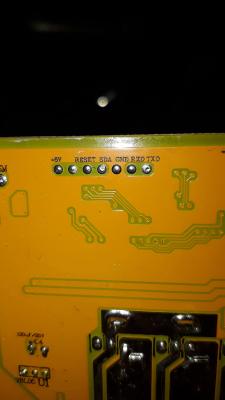

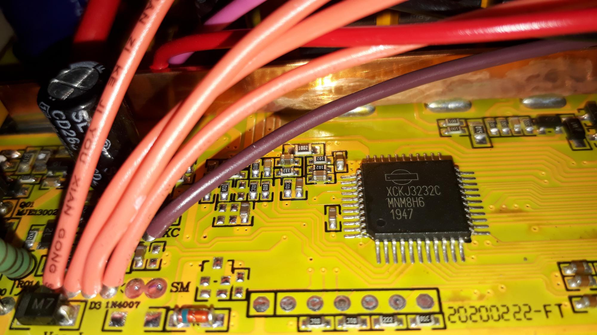

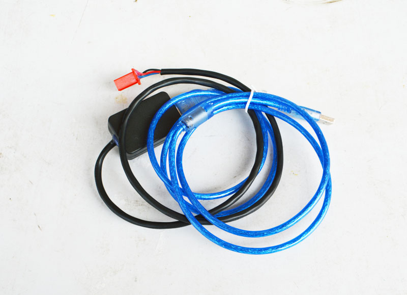

Сердцем данного контроллера является нынче новомодный контроллер  XCKJ3232C. Даташит на который найти пока не удалось...  Но к которому можно подключиться с ПК через USB-UART. На ПП есть соответствующие точки подключения. Пока не знаю можно ли с него снять дамп прошивки или нет.....
Соответственно процессор:
Точки подключения через ПК:
CrazY_CaT

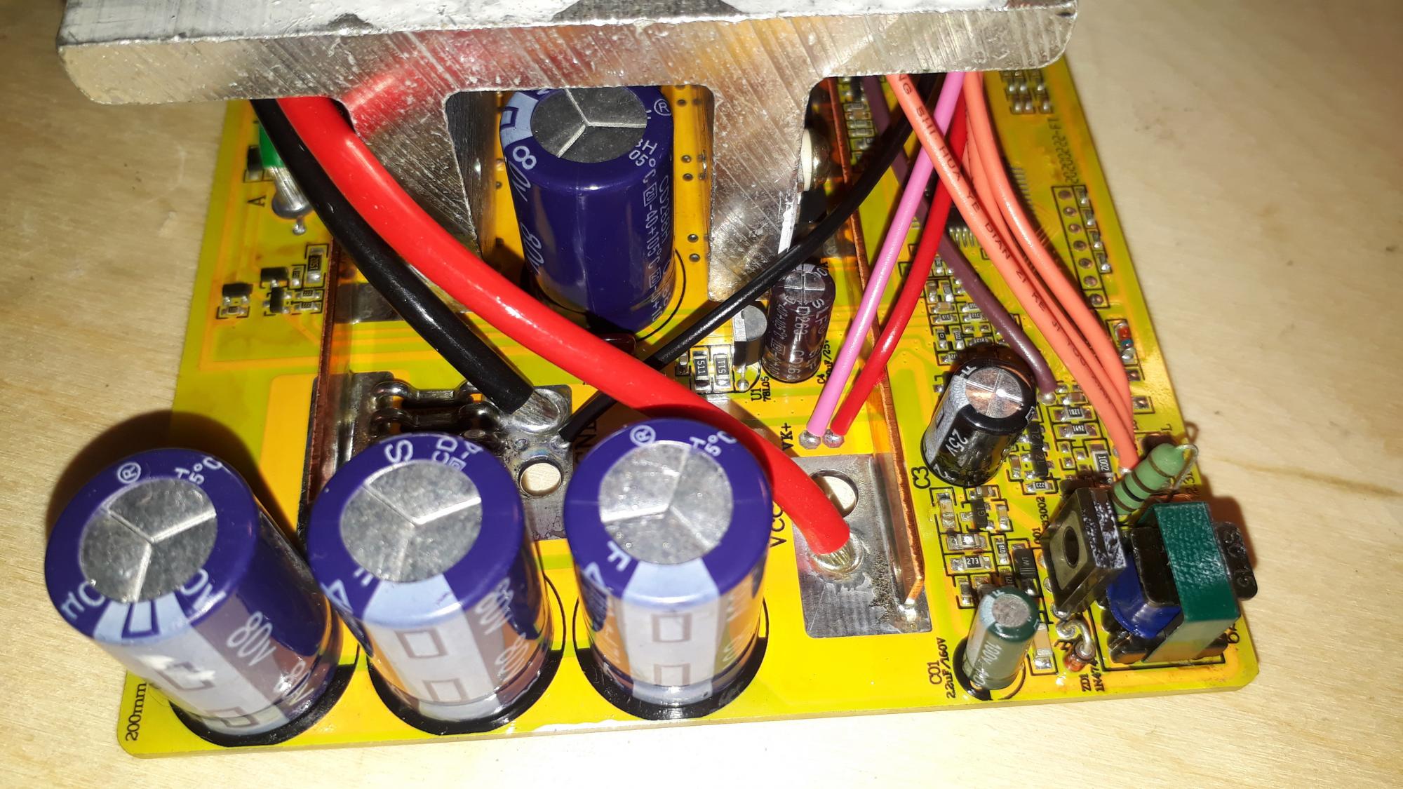

На борту так же имеются 24 N-канальных  MOSFET-ов 80V, 120A, 3.4mΩ. Производитель MagnaChip:
Ну и медные шины питания, DC преобразователь:
В общем контроллер вполне ремонтопригоден в домашних, условиях за исключением выхода из строя XCKJ3232C........

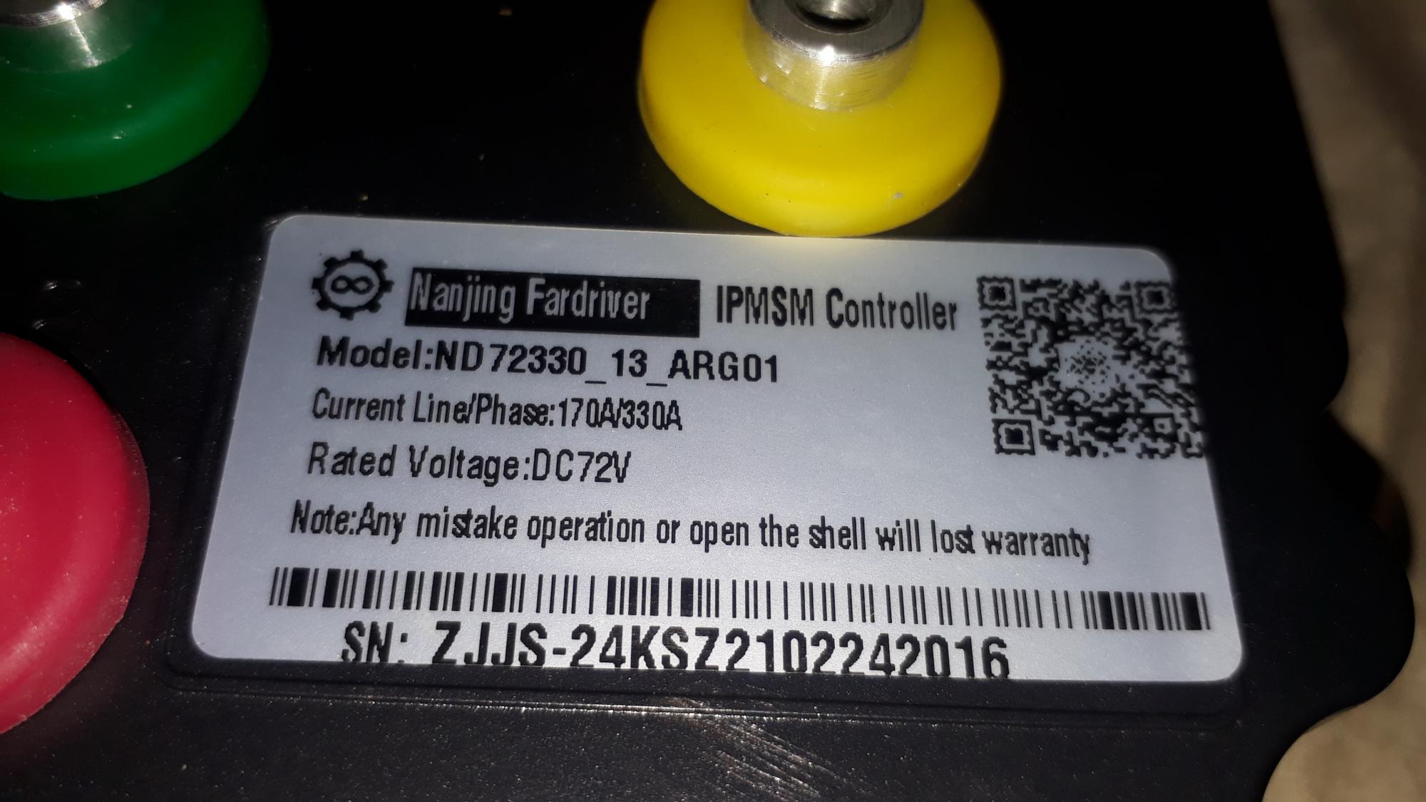

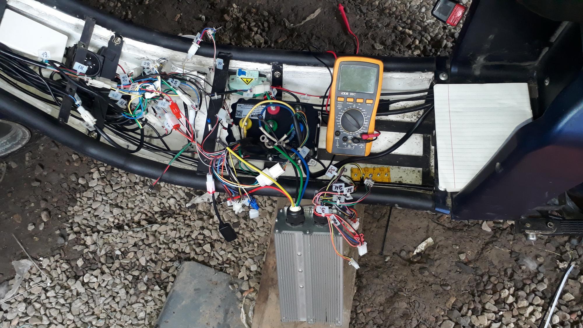

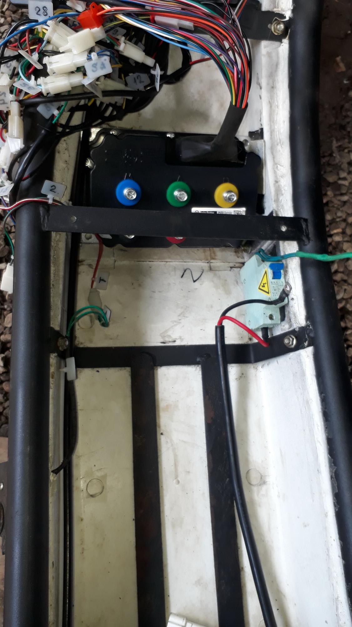

В связи стем, что не удалось приобрести оригинальный штатный контроллер от BR-4000FAST было предпринято решение об установке аналогичного.
Был приобретен программируемый контроллер двигателя Sinewave FOC BLDC, 3000 Вт, Fardriver ND72330.
Хотя BR-4000FAST позиционируется как 4000 Вт (3950Вт).
Уверенности полной не было, что новый контроллер удачно разместиться в деке. Но примерка показала что контроллер разместился как влитой.
В связи с тем что провода практически не соответствуют цветовым обозначениям (общий плюсовой жгут - зеленый, общий минус - синий.. и.т.д.) пере маркировал цифрами провода и принялся за установку нового контроллера. Проблем с заменой больших не было, за исключением что пришлось переделывать (переобжимать) фишки соединительных проводов. Чтобы одно подошло к другому. После установки и подключении всей периферии все заработало как и прежде.

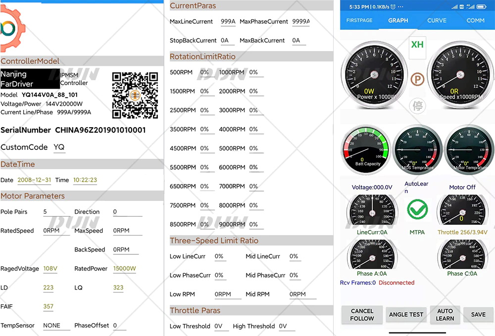

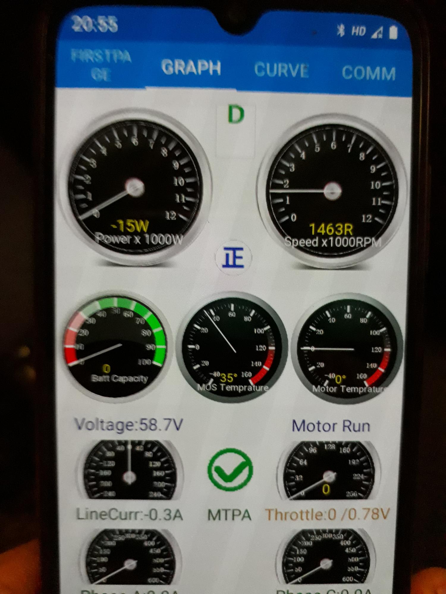

Теперь немного о контроллере. Контроллер имеет гибкие параметры настройки. От выставления  тока шины, тока фазы, режимов настройки ручки акселератора на всех 3-х скоростях. Выбор режимов работы контроллера: ЭКО, Линейный, Спорт, Круиз контроль, регулируемая задняя скорость. Позволяет осуществлять полный контроль над всем что происходит в контроллере, через мобильное приложение или ПО для Windows, до звуковых сигналов самоконтроля процедуры POST. Имеет режим самообучения.

Теперь вкраце подведу итог.

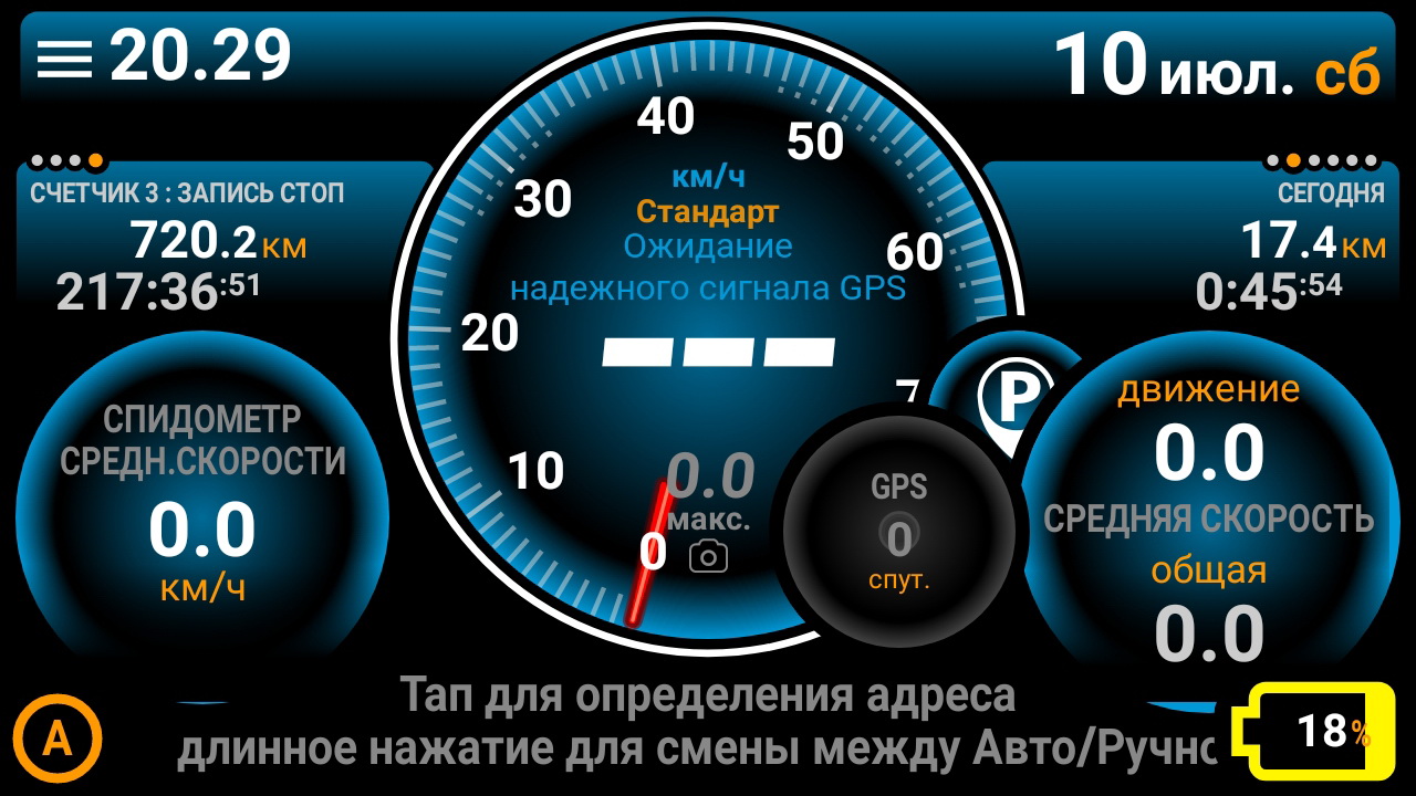

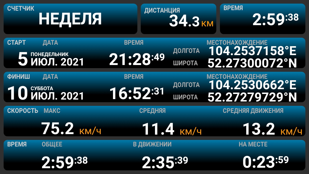

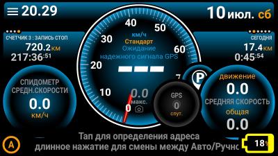

После замены контроллера, тяга и скорость немного увеличилась. По пробегу, пробег остался на прежнем уровне порядка 70 км. Чтобы сильно подъедал батарею замечено не было. Спидометр занижает реальную скорость, и скорость по GPS на 1-2 км/ч. Полагаю что это не критично. Приложение использую  Ulysse speedometer Pro v1.9.14
Если покрутить ручки настройки контроллера, то 80 км/ч пойдет бес проблем на батарее 60Вольт. Если поставить батарею 72Вольта, то соответственно поднимется скорость и мощность. Но нужно учитывать конструктивные параметры мотор колеса. Смотрим параметры на сайте производителя. И только потом крутим ручки настройки. Общее впечатления только положительные. Не понимаю почему поставщики ситикок изначально не поставляют электроскутеры в Россию с гибкими настройками.....  В общем я опять в строю.... Как говориться: В погоню за ветром!!!!

Цитата: Ибрагимов от 22 Июль 2021 в 23:36каким приложении на телефоне
Приветствую. Это приложения с офф сайта  https://www.far-driver.com/category/the-controller-app/   для  Android, IOS, Windows. Там же есть руководство пользователя и краткая инструкция по настройке контроллера https://www.far-driver.com/download/

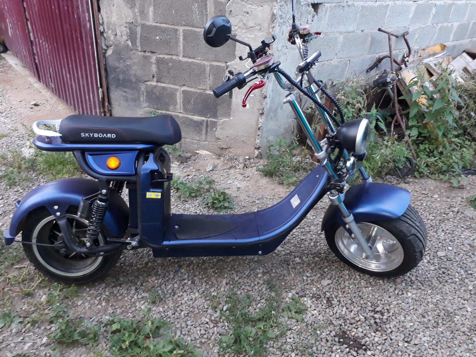

Дьявольский аппарат у меня от SKYBOARD. SKYBOARD BR4000 FAST
Кое какую информацию по контроллеру можешь взять здесь https://electrotransport.ru/index.php?topic=64067.0 Потом её дополню.

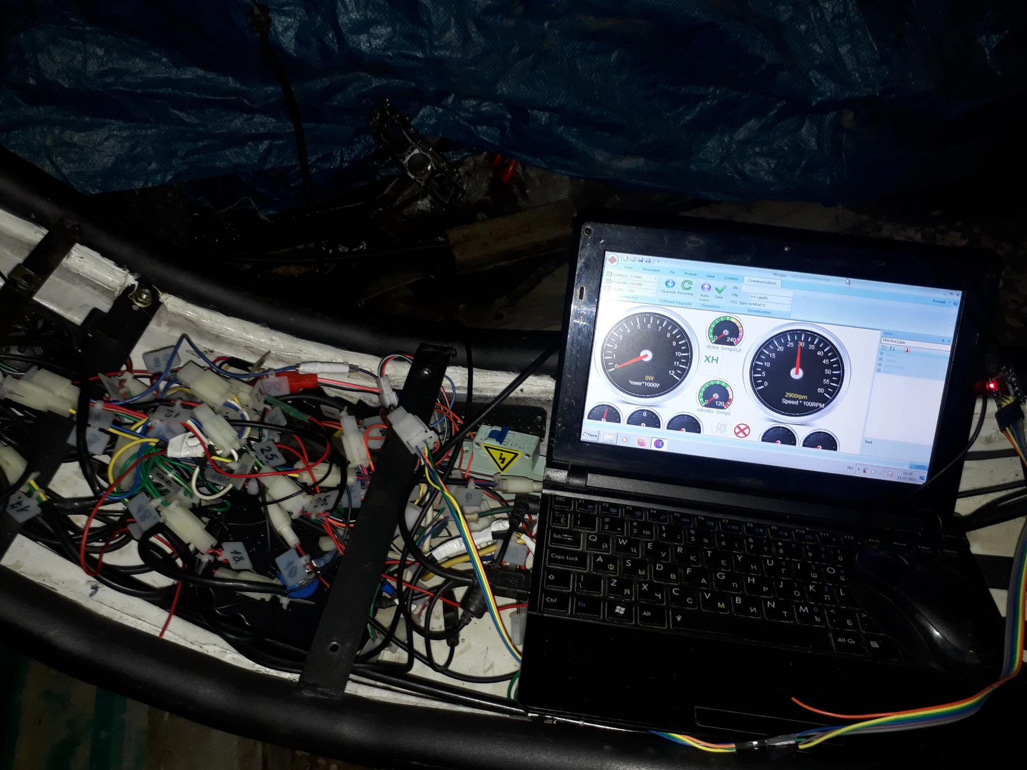

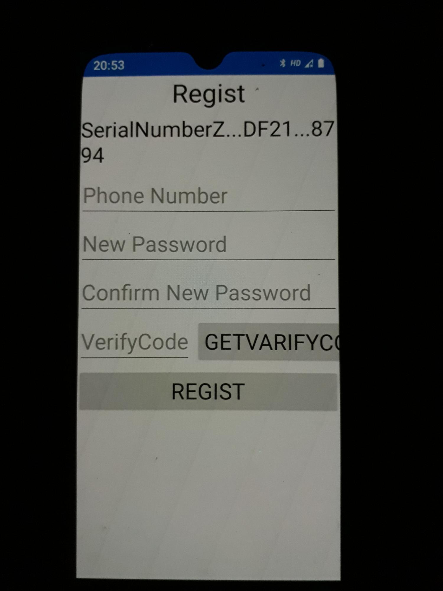

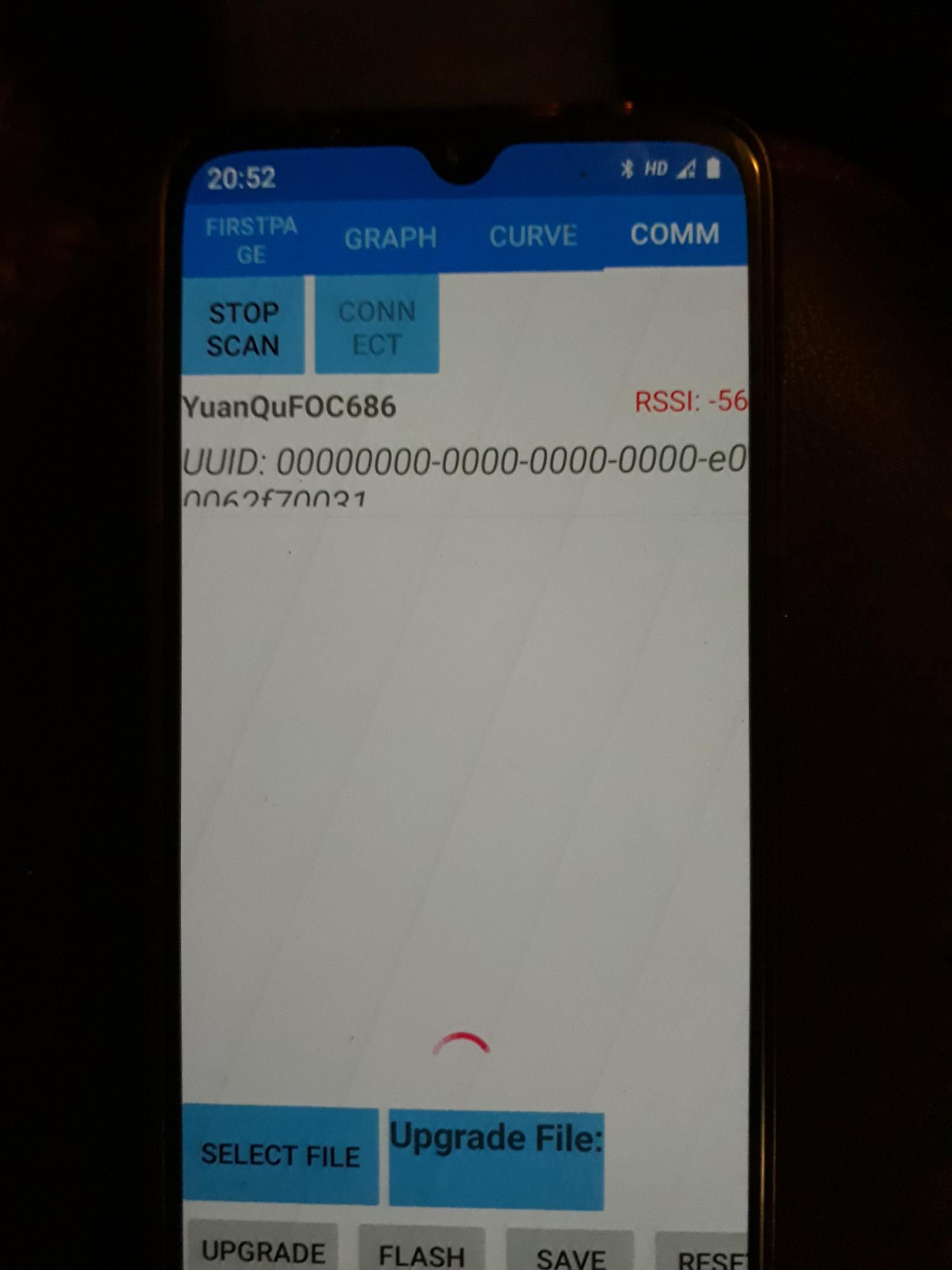

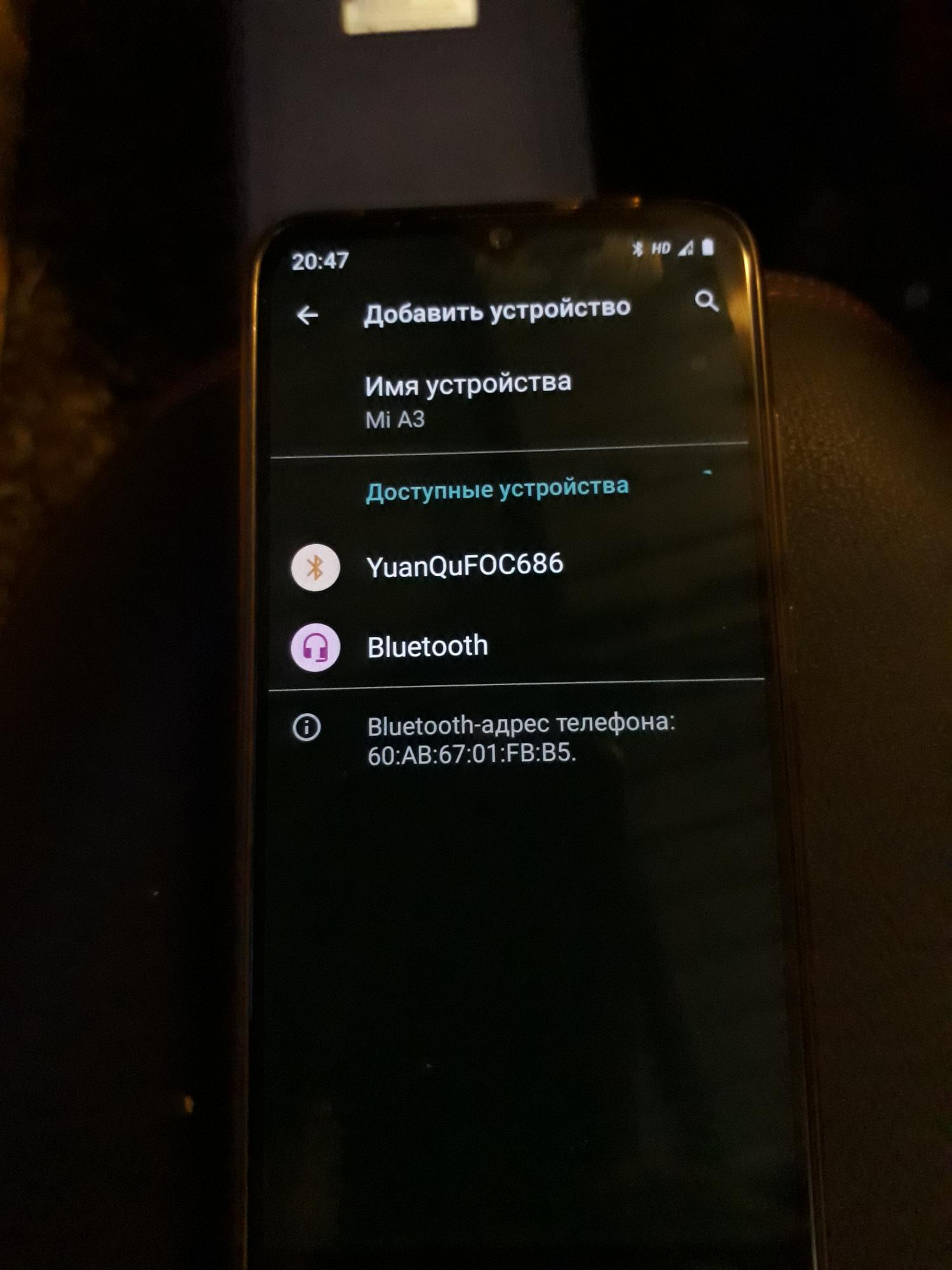

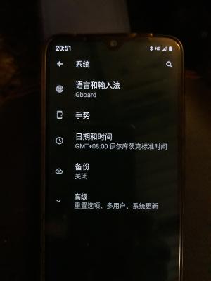

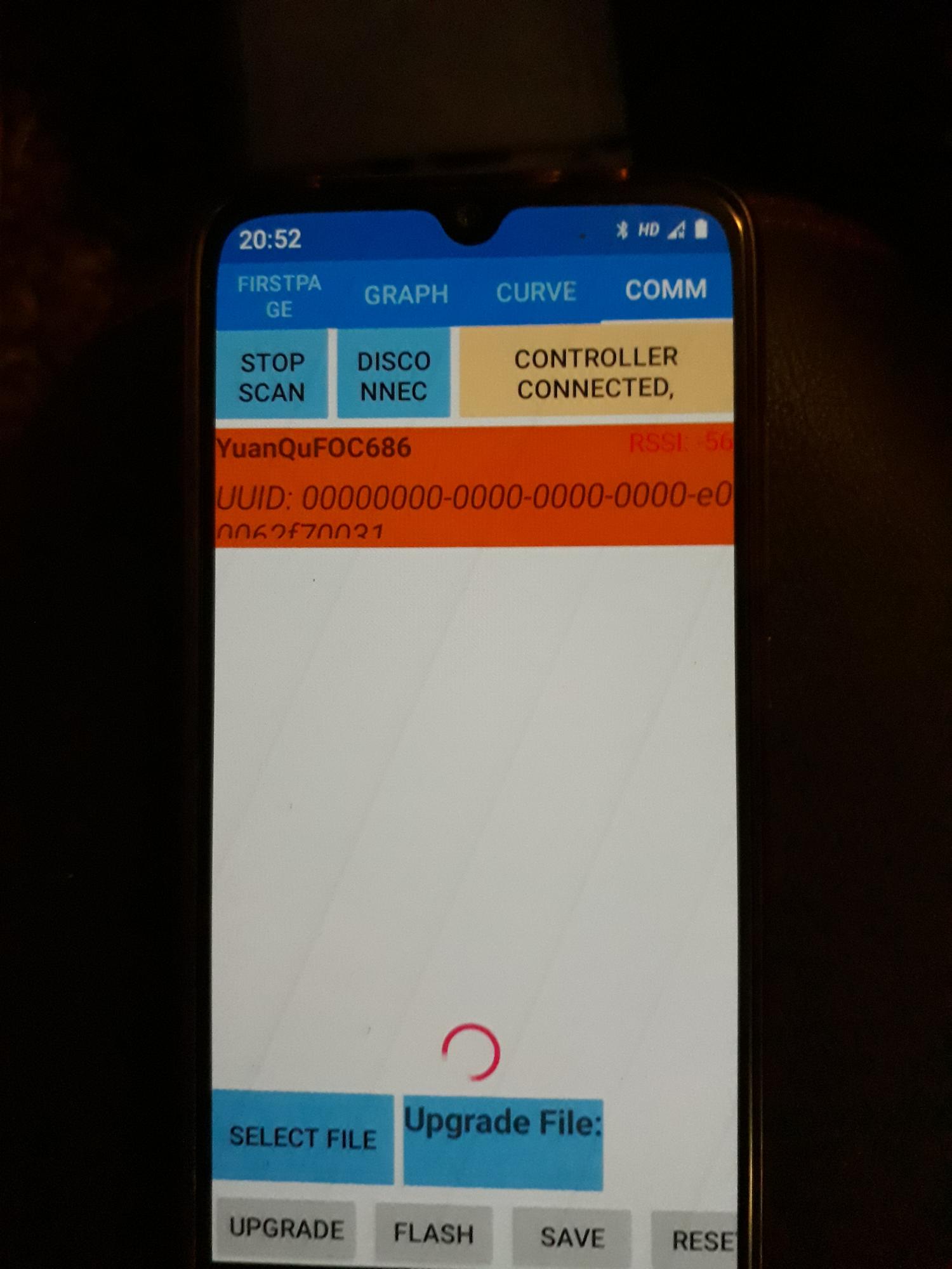

И еще...  Упустил один момент. По поводу подключения к контроллеру через Android приложение. Обязательно необходимо дополнительно к Блютуз включить GPS!!! Для тех у кого подобный контроллер или кто-либо не может законектиться к контроллеру через мобильное приложение используя блютуз шнурок. Необходимо смартфон или планшет перевести на Китайский Язык в настройках выбрать: Настройки -> Система->Язык и Ввод-> Языки->Добавить Язык. Добавляем 简体中文 (Китайский упрощенный)-> 添加 (Добавить). Выбрать системным Китайский по умолчанию.
Дальше подключаем Bluetooth  и подключаемся к контроллеру,
Заходим в программу вкладка COMM  (Communication) -> Connect-> Выбираем свой контроллер.
И подключаемся
Дальше будет предложение привязать телефон к контроллеру через телефонный номер.
Но ни чего не выйдет, т.к приложению нужен Китайский формат номера (симка телефона).
Я просто закрываю это не пристойное предложение и выхожу в программу.
Далее все работает...

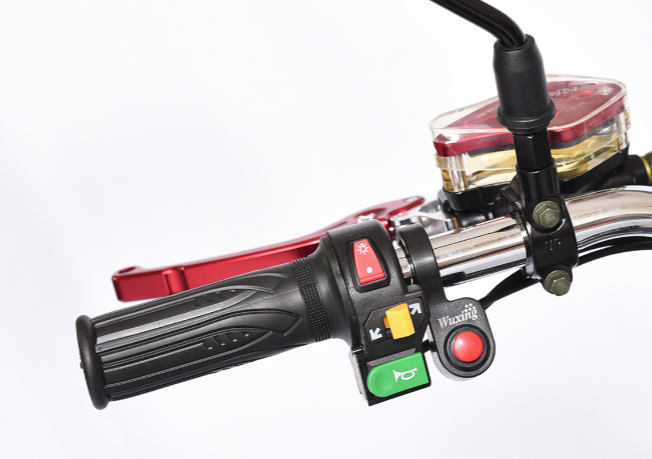

Здравствуй! Подскажи пожалуйста по своему ситику - что за красная кнопка на левой ручке стоит? И что это за дистанционное управление колодка в шлейфе?
CrazY_CaT
Цитата: BobMiX от 25 Сен. 2021 в 13:15что за красная кнопка на левой ручке стоит?
Приветствую, не совсем понял о какой кнопке идет речь...
Вы имеете ввиду подключение к контроллеру?????  Подключаюсь к нему как через Блютуз (телефон), а так же через COM порт ноутбука.....
