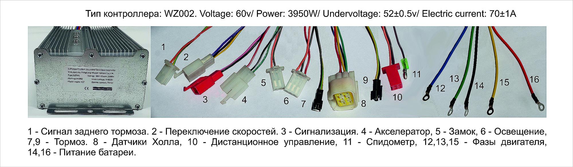

Цитата: CrazY_CaT от 03 Июнь 2021 в 17:30И в заключении дополню:
Есть ли распиновка контактов от бортового компьютера?
maxiiimkaaa@gmail.com
Цитата: maxiiimkaaa@gmail.com от 24 Авг. 2024 в 23:19Есть ли распиновка контактов от бортового компьютера?
Milkyway
Красный +60в, черный минус, желтый/синий повороты. Белый и зеленый скорость и дальний, правда точно не помню какой кто, можно посмотреть по фишке, какой идет на свет, а какой от контроллера (скорость).

Сегодня поменял контроллеры,на Электроскутер Skyboard BR20-2WD, заказывал 2а таких, https://aliexpress.ru/item/1005005956660514.html из минусов, пришлось переобжимать, большую часть клем. Так же пока не решил вопрос с задним сигналом тормоза. Жду новую приборную панель (https://aliexpress.ru/item/1005006286104878.html), поворотники-габариты (https://aliexpress.ru/item/1005005015346259.html) и фару (https://aliexpress.ru/item/32964125200.html). А также планируется переделать дно, точнее обворить.

Мир всем , помогите найти схему проводки на skyboard br30 2wd коронтроллер 3000вт 40а , попал ко мне разобранный по проводке весь , вот мучаюсь
Milkyway
Цитата: SanyaMGV от 26 Июль 2025 в 22:53Мир всем , помогите найти схему проводки на skyboard br30 2wd коронтроллер 3000вт 40а , попал ко мне разобранный по проводке весь , вот мучаюсь
Сомневаюсь, что какая схема существует, придется методом народного тыка разбираться)
SKYBOARD BR-4000 FAST "Алтай"  :el10:
SanyaMGV
Цитата: Milkyway от 26 Июль 2025 в 22:58Сомневаюсь, что какая схема существует, придется методом народного тыка разбираться)
Ну может быть на контроллер хотябы есть?  В рунете полно фото и продаванов этого контроллера а вот распиновки разъёмов не могу найти 3000вт 72в 40а я так понял они идут на br30 и br20
Milkyway
Цитата: SanyaMGV от 27 Июль 2025 в 15:00Ну может быть на контроллер хотябы есть?  В рунете полно фото и продаванов этого контроллера а вот распиновки разъёмов не могу найти
Это точно должно быть интернете, фоткай маркировку своего контроллера и по фотке ищи в гугле, 100% найдешь схему проводки выводов с разъемами твоего контроллера
