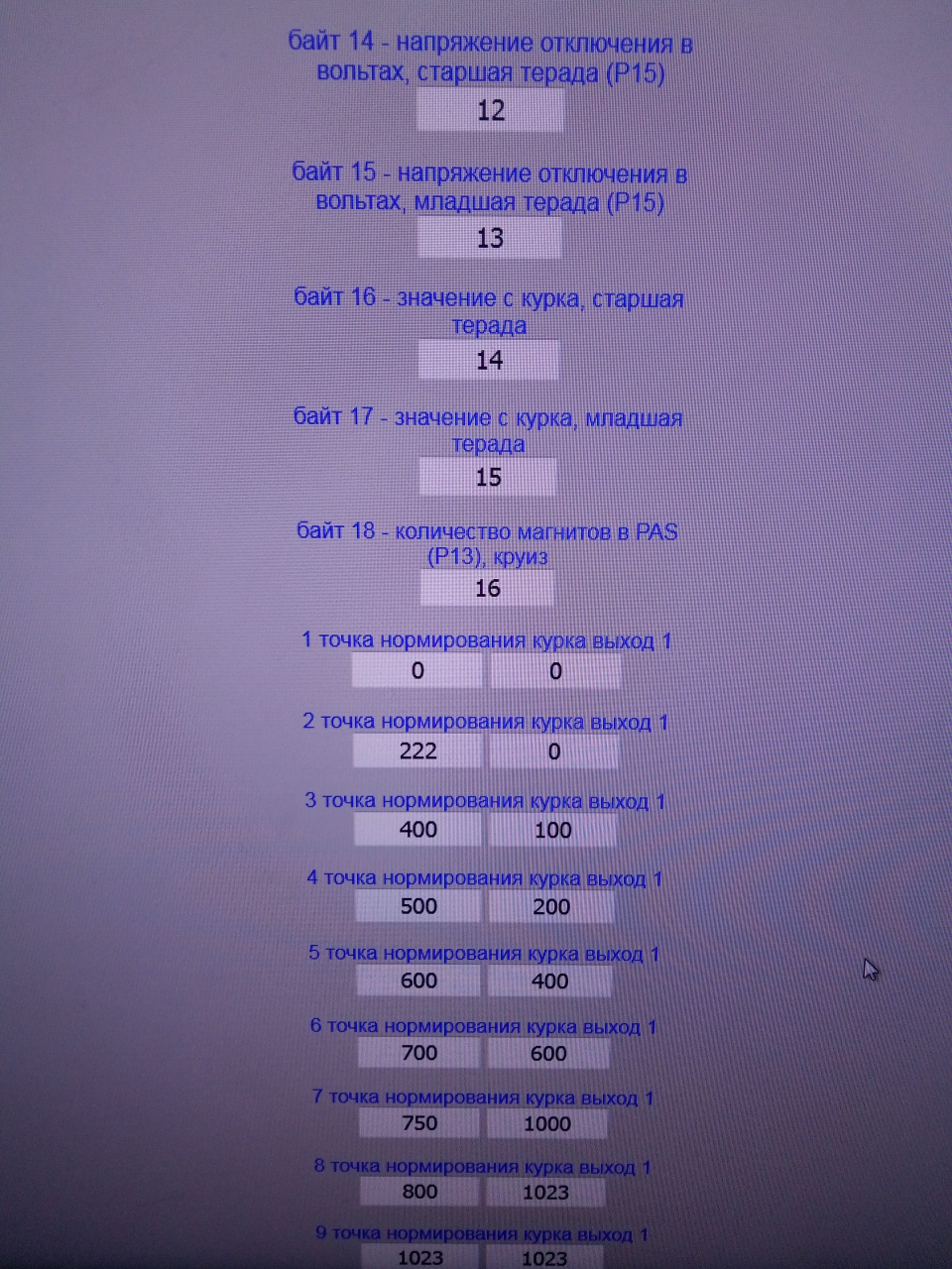

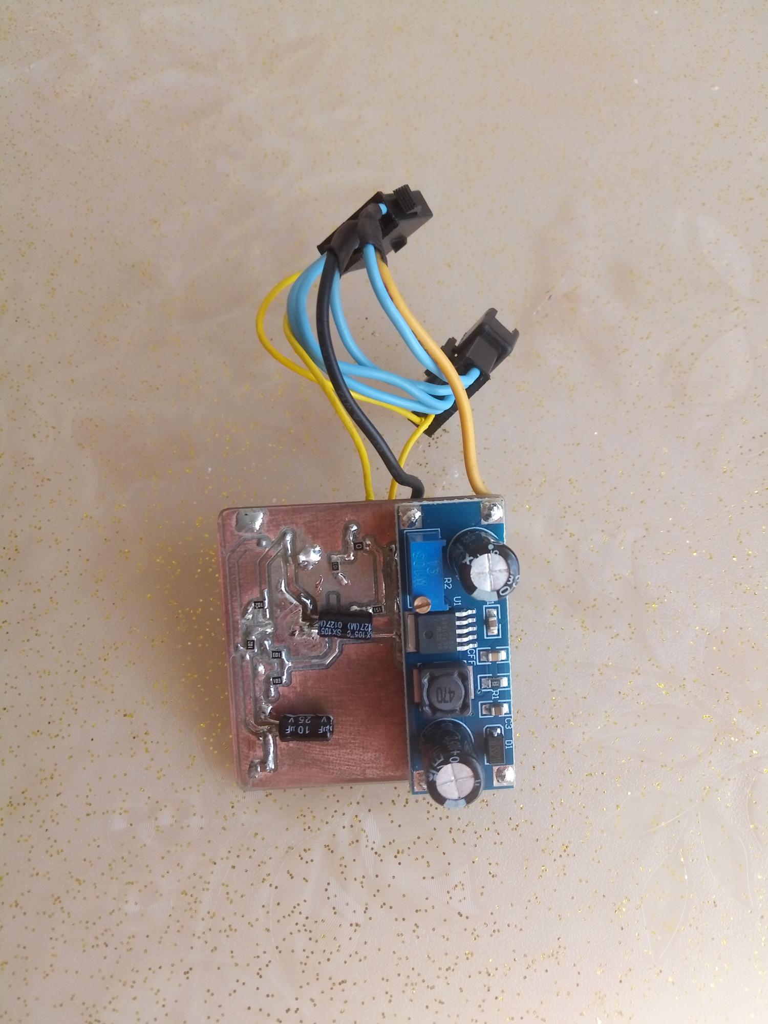

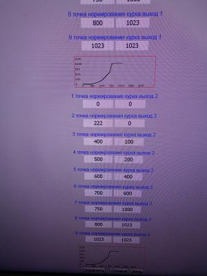

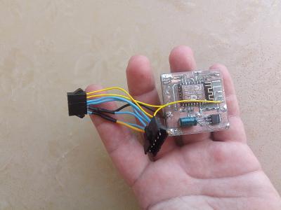

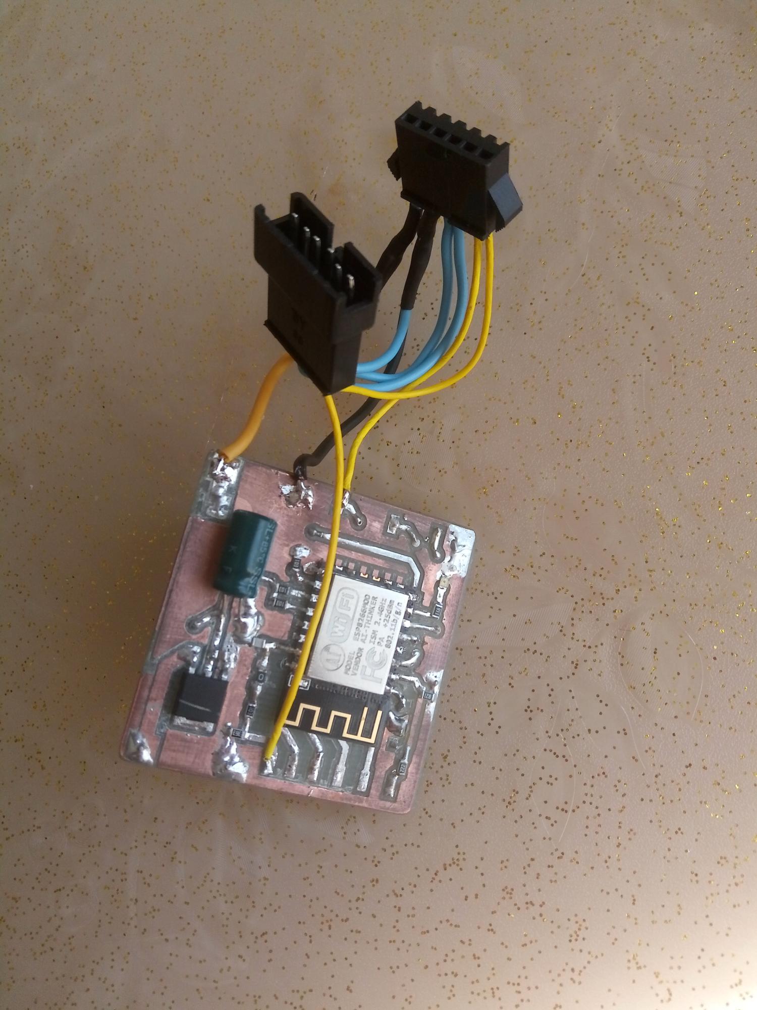

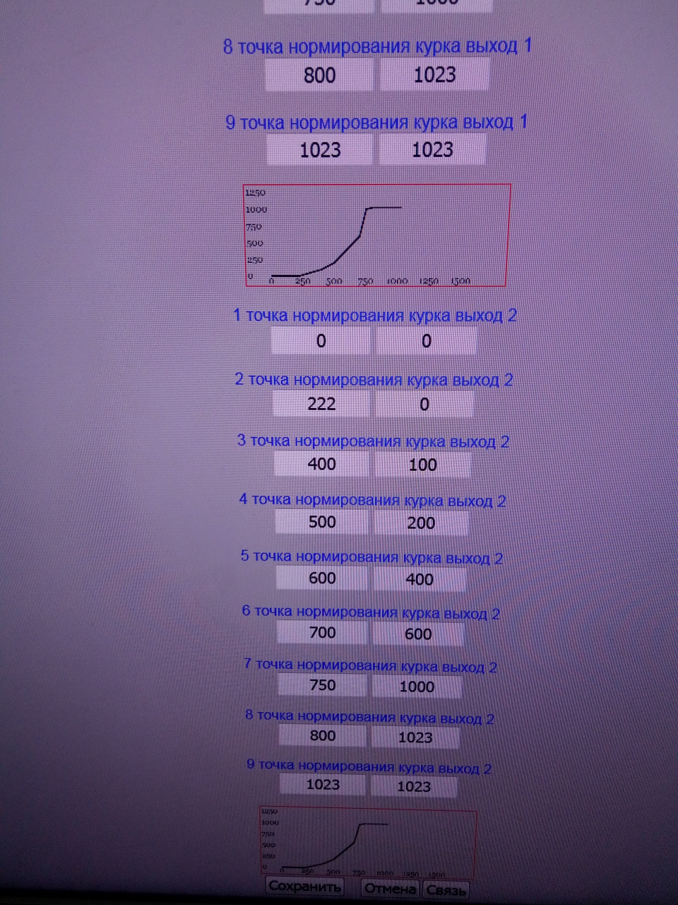

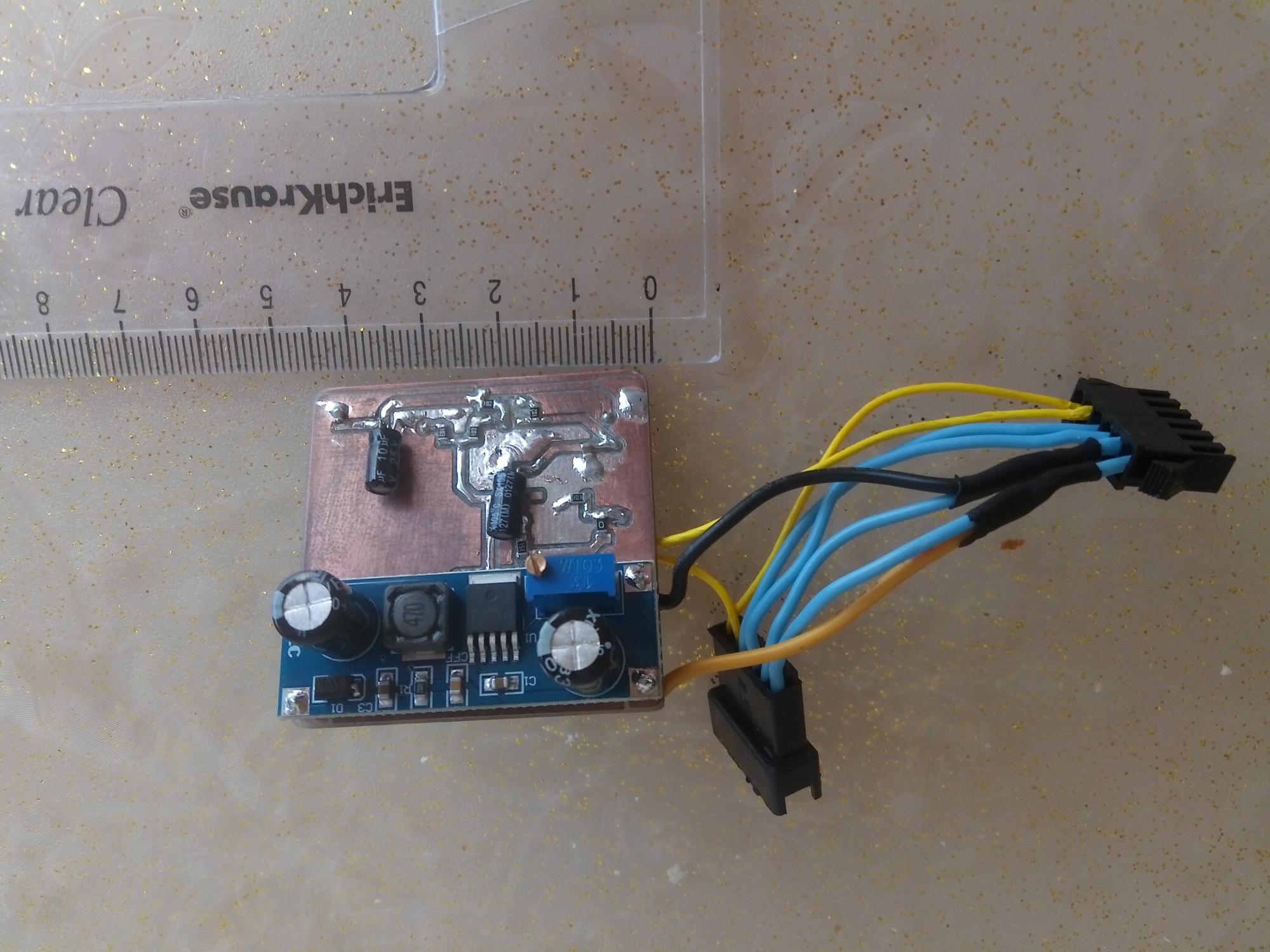

Название как то само собой получилось  :-). Значит делая свой универсальный БК (кто читал тот в курсе), в один момент посетила мысль сделать некий упрощенный девайс, который покрывал бы некоторые насущные задачи (для некоторых ;-D, кому то и нафиг ненужно). Значит к делу что это такое: устройство ставиться в разрыв линии tx от курка и модифицирует посылку, сделано это для того чтобы использовать некоторые отсутствующие настройки в курке (но они появляются при использовании других курков). Например на куго g booster меняют курок чтобы активировать рекуперацию, так вот можно оставить старый курок под большой палец и поставить этот модификатор или бк tf100 можно не менять на qss4(lh100) и также получить доступ к большинству отсутствующих настроек (обьяснять не буду почему не всех). Думаю идея понятна. Также дополнил двумя каналами на случай аналогового  сигнала курка, а именно можно сигнал аналогового холла курка модифицировать по нужной характеристике, присем аыхода два и у каждого своя зарактеристика на случай если два мотора, но тут выяснился один косяк , работать будет на полном диапазоне, если у вас аналоговый сигналл с холла поднимается до 3 вольт не больше, но по хорошему выходной каскад надо переделать будет. Протокол обмена поддерживается на даный момент от tf100 с расширением от qss4, по возможности расширю.
Лениво щас чето писать с телефона еще . Спрашивайте если интересно.

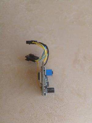

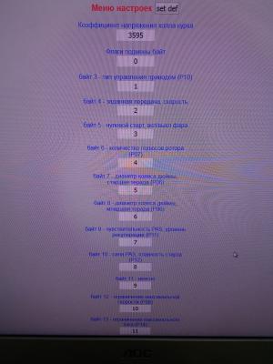

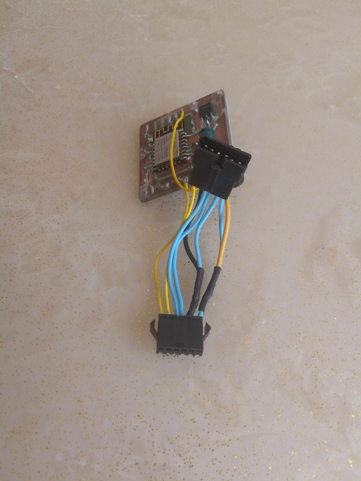

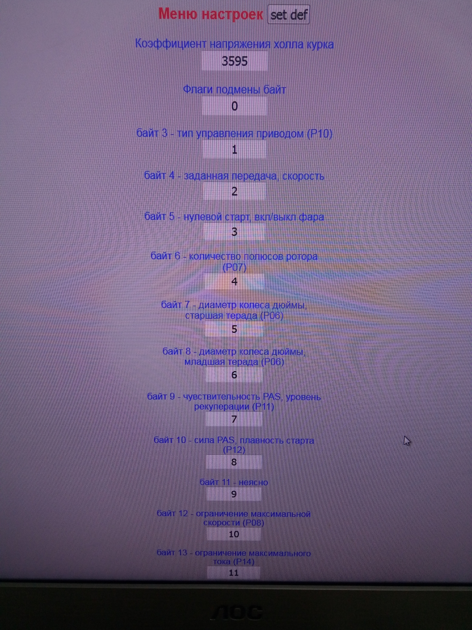

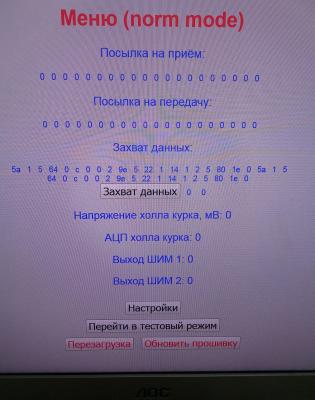

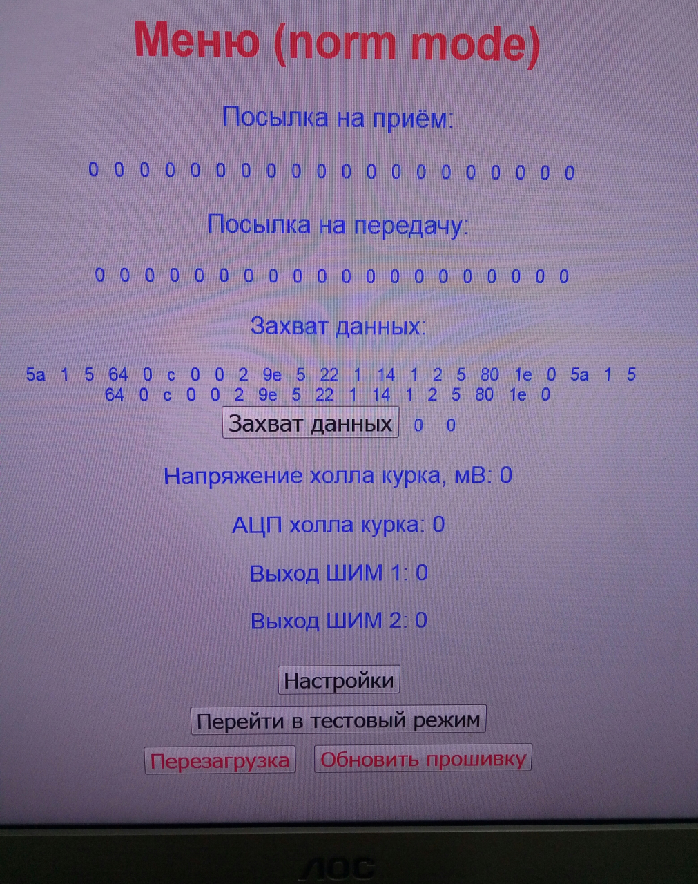

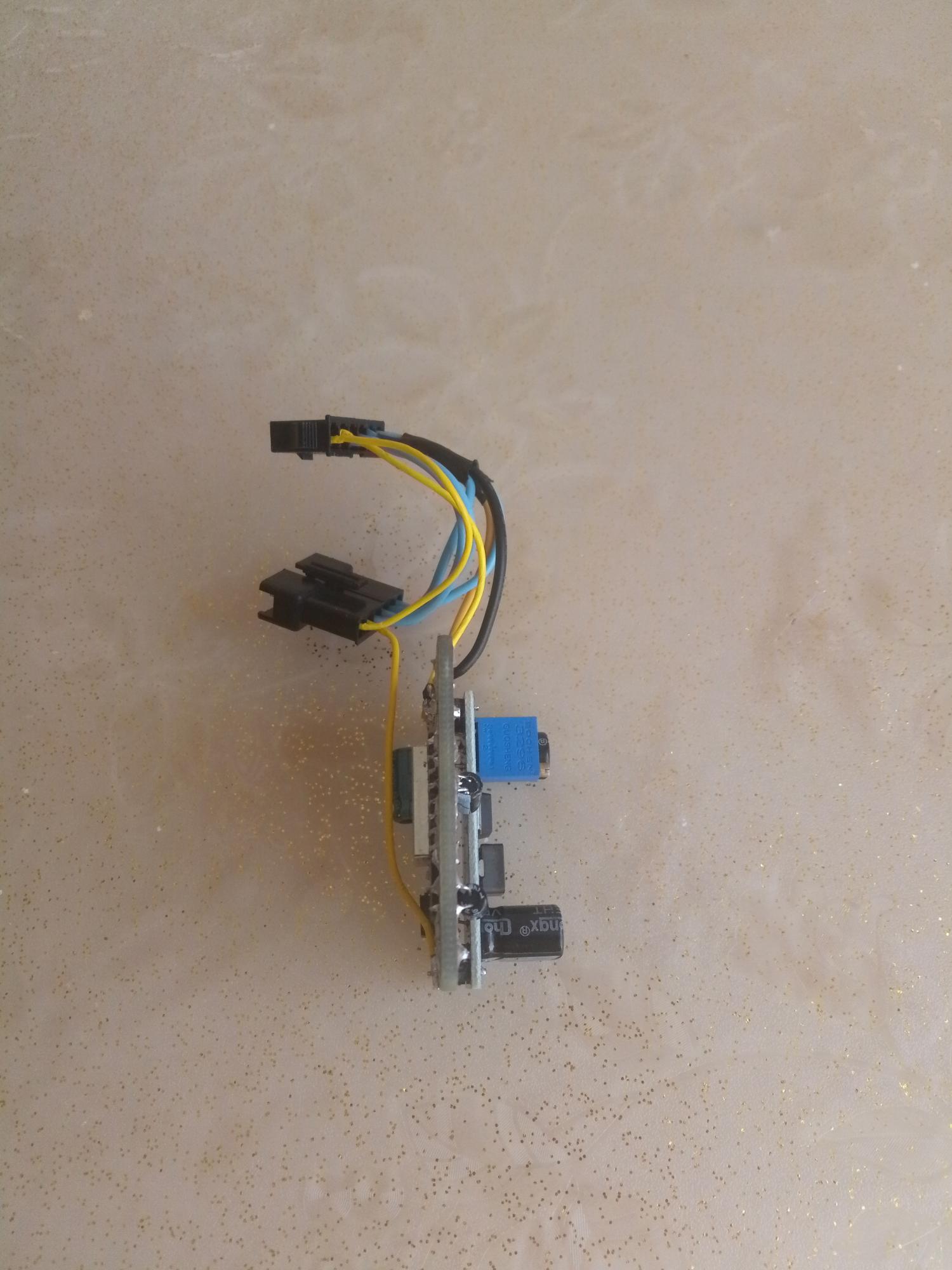

Ах да, настройка вся через браузер, ненадо тыкать кнопочки и наблюдать за морганием светиков на плате. Плату можноьпоставить на джулитах ( ну эти круглые разьёмы как у БК) но они дорогие, поэтому дешевле в деку на "дисплейных" разъемах (как на фото).
интерфейс :
Ну и возможно самое главное: проект не то чтобы вообще открытый(исходников не будет), но для самостоятельной сборки вся информация будет, если конечно интерес есть выложу (для это паять надо уметь и уметь запрограммировать бинарник в esp8266 ну как бы понимать что делаешь а не в стиле - тот провод туда, а этот сюда). Если кто то хочет с новой печаткой помочь (мож че добавить) давайте поговорим.  Если купить - могу продать.

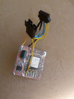

Себестоимость можете сами прикинуть, основное думаю: dcdc, edp8266 12f, стабилизатор на 3,3 вольта (вылетело название помоему - 1117), разьемы, плата. Мелоч резисторы и конденсаторы даже не считал, вроде немного рублей на 100 наверное.
пока писал подумал что эту плату можно же использовать как замену любому БК впринципе, курок внешний прикрутить надо тока и софт написать, получается некий упрощенный вариант того что я на esp32 делаю/сделал, да и дешевле.  Там выше написал что исходников не будет,  это не совсем так,  а именно сорсов не будет,  а исходник платы есть,  хоть герберы вытягивать, хоть че...
Печатка в diptrace и бинарник в приложении.

Дошли руки попробывать на TF-100 курке, значит вся суть в том чтобы подменить сигнал БК так чтобы было комфортно ездить с любой скоростью и с большими ходами курка не тыкая в бортовик (ну а прошлые опции конечно остались). Есть косяки пока конечно, но куда ж без них.
